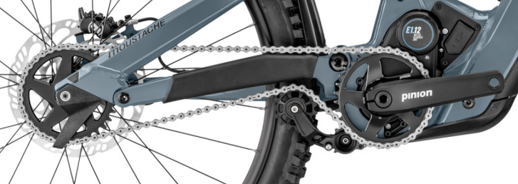

Puuh... Gewicht und vor allem Optik im Motor-/Tretlagerbereich sind abschreckend.
Warum sieht das Nicolai da wesentlich ansprechender aus? Ist das nicht die gleiche Einheit?

Ich hatte das Nicolai auch angeschaut, aber wegen der geo und ein paar kleinen sachen die für mich besser sind doch das Moustache genommen. Display im Oberrohr, Akku ist tiefer platziert und das wichtigste, der Riemenspanner ist nicht am Motor sondern am rahmen befestigt und ein wenig mehr geschützt. In echt sieht das Clutch sehr chich aus
Ich hatte das Nicolai auch angeschaut, aber wegen der geo und ein paar kleinen sachen die für mich besser sind doch das Moustache genommen. Display im Oberrohr, Akku ist tiefer platziert und das wichtigste, der Riemenspanner ist nicht am Motor sondern am rahmen befestigt und ein wenig mehr geschützt. In echt sieht das Clutch sehr chic aus

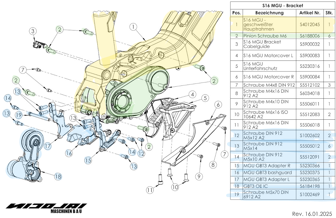

Der Riemenspanner sitzt beim Nicolai S16MGU auch nicht am Motor, sondern am Rahmen.
(s. Anhang)
Scheint beim Moustache derselbe GBT3 Riemenspanner wie beim Nicolai zu sein.
In der preiswertesten Ausstattung CLUTCH 160.7 mit Kette, gibt es den GBT3 nun auch mit einem Kettenröllchen.
(s. Anhang)
Wenn man bei 7999EUR überhaupt von "preiswert" sprechen kann.
Also wenn das grün eingefärbte der Motor ist, dann ist er am Motor befestigt.
Und auf den Bildern steht der Spanner unten auch mehr vor.
Du hast recht:
Mit den beiden M5 Schrauben "12" ist der GBT3 Riemenspanner beim Nicolai seitlich auch am Motor verschraubt.
Und mit den vier M5 Schrauben "13" von hinten am Rahmen.
Beim Moustache scheint die MGU durch die gedrehte Einbaulage in der Tat etwas besser geschützt.
Du hast recht:
