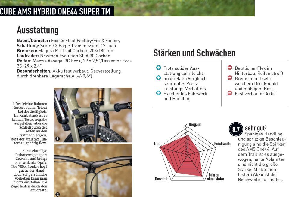

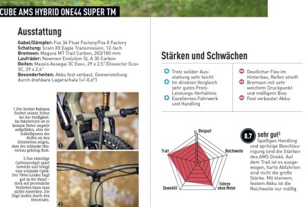

Kann das ein Besitzer bestätigen, das der Hinterbau "schwammig", "flexibel" bzw. zu "weich" ist und der Reifen den Rahmen streift? Ob ich in den Grenzbereich komme oder rasant das Bike in Kurven bewege ... ich möchte ungern das der Rahmen mit dem Mantel Kontakt hat. Das kann sich auf Dauer einfach nur negativ auswirken ...
Beim AMS Hybrid ONE44 ist der Hinterbau nicht weich, schwammig oder flextend! Nach diversen Fahrten kann ich keine Schleifspuren im Bereich Reifen/Sitzstrebe erkennen. Das ist beim Stereo Hybrid ONE55 anders. Hier genügten wenige Kilometer auf anspruchsvollen Trails.
Der Test in der neuen E MTB sagt da aber was völlig anderes aus. Ich war heute das SLT Probefahren, aber nehme doch Abstand vom Kauf. Ich werde das SLX, wenn es da ist, dann antesten.
Hattest du das Gefühl beim SLT, das der Hinterbau so flexibel, weich ist? Oder wo waren deine Bedenken bei / nach der Probefahrt? Und was könnte das kleinere SLX besser / anders, das du dem noch eine Chance gibst?
Danke für den Zeitungsscreen. Hier steht es tatsächlich anders wie von zB riCo erwähnt. Da hilft glaub nur selbst Erfahrung bei der Probefahrt zu sammeln, aber scheint schon ein Problem bei den neuen Cubes zu geben :(
Wundert mich etwas, denn ich habe davon im Fahrbetrieb nichts gemerkt und im Stand konnte ich einen Kontakt vom Reifen am Rahmen nicht provozieren. Und du kannst dir sicher sein, dass ich da, seit dem ONE55, bei Cube sehr genau hinschaue ...
