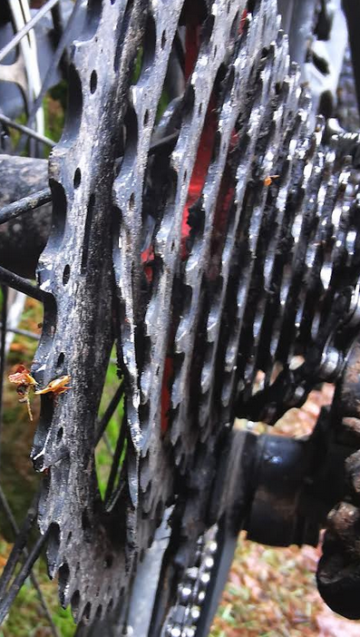

Doch ich habe es geschafft, sogar 2 mal völlig problemlos. Zuerst das dritte Ritzel

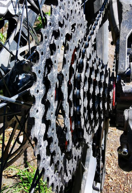

Und 4 Monate später das zweite. Sind aber weiche Aluritzel von Sunrace mit sehr wenigen Befestigungspunkten. (Sieht man am 2. Bild gut.) Und natürlich auch: wo rohe Kräfte sinnlos walten......am steilen Anstieg unter Last geschaltet und das wars. War aber auch unterwegs problemlos zu richten, mit nem dicken Stein paarmal draufgehauen und es war wieder gerade.
Habe jetzt die Shimano * CS-M5100 und Ruhe ist.
