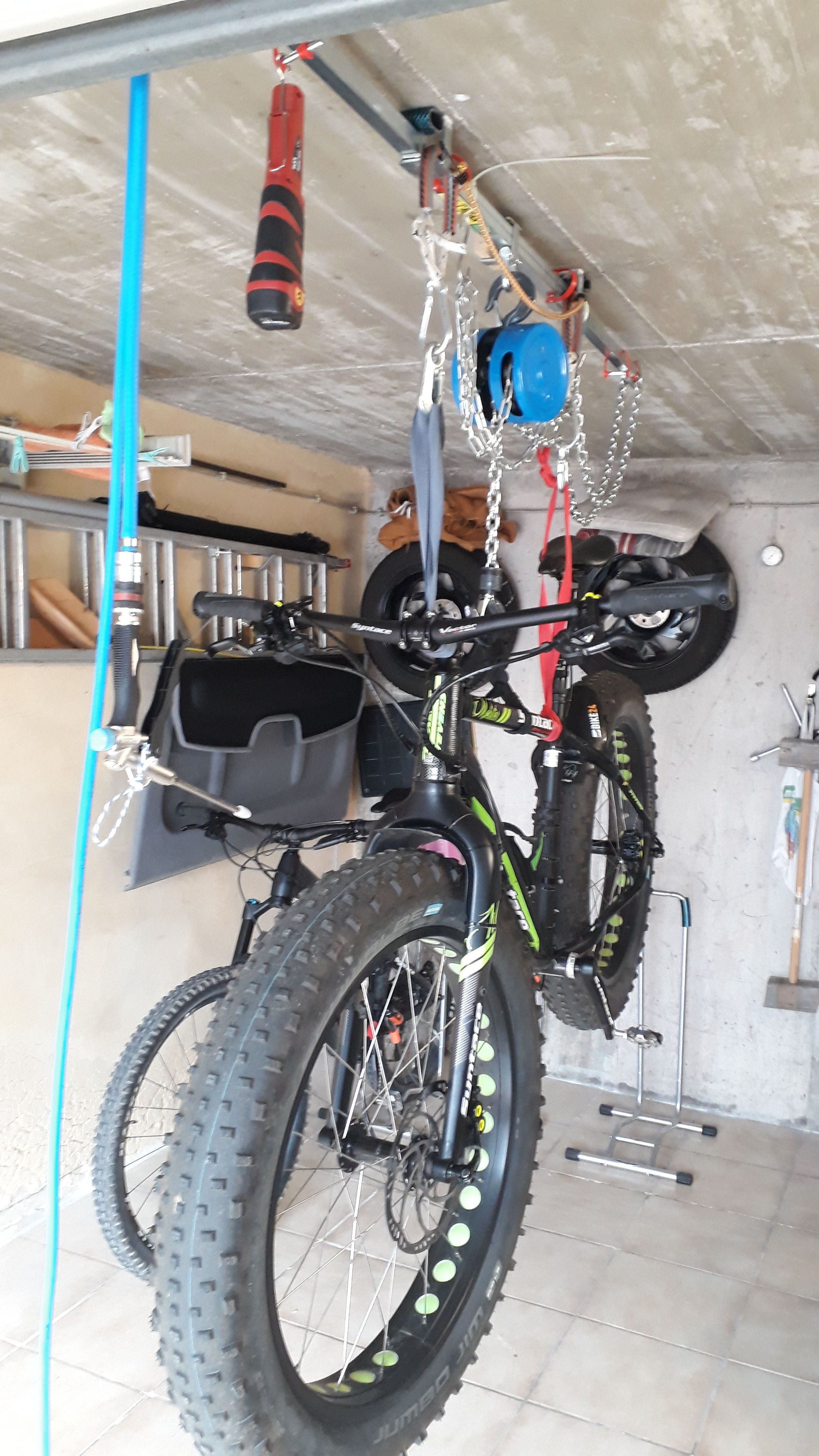

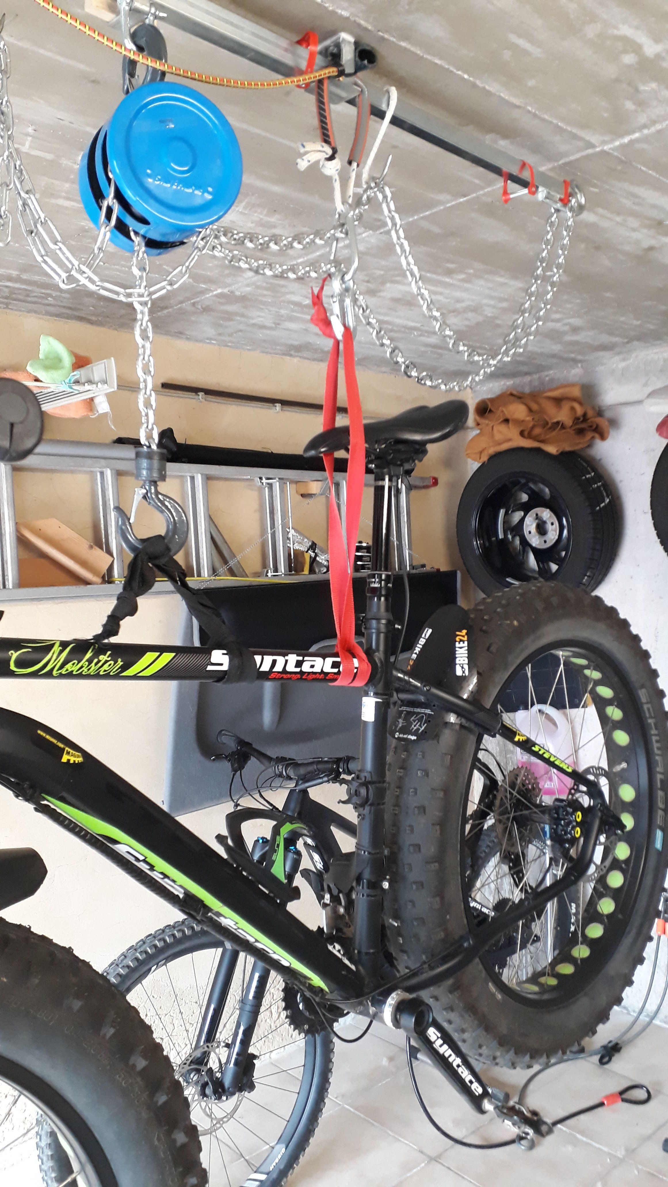

Das hochliften mach ich heut noch, wenn ich das Tretlager zb direkt vor der Nase haben will.
Muss aber gestehen, dass ich das Bike mit nem Kettenzug bis zu dem Punkt hochzieh, wo ichs in die Endposition in die Deckenhaken einhänge.
Deckenmontage, eigentlich nur zwei Haken in der Decke.
Ich habs für meine Zwecke noch mitm Kettenzug erweitert, da ich immer wieder mal meinen Rasenmäher auf den Rollarbeitstisch hebe und ich keinen Bock hab meinen gesunden Rücken zu versauen?
Sieht wild mit den Ketten aus, hat aber System, will ja keine Kratzer an den Bikes.

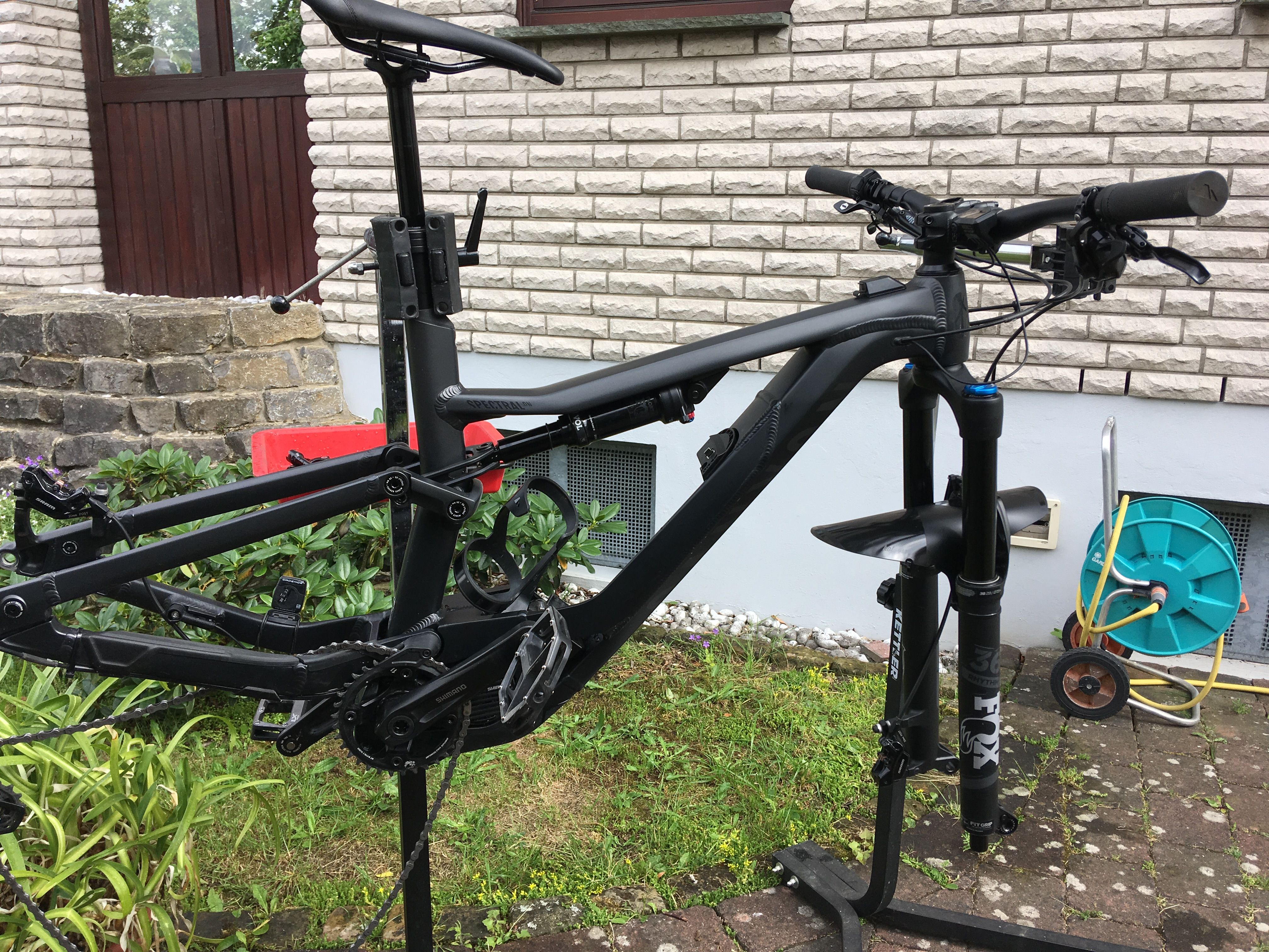

So, da die Klaue meines Ständers zu groß war habe ich es kurzerhand passend gemacht und jetzt pass in das ober/Sitzrohr Dreieck. Das Problem ist dass es sich einfach nicht fassen lässt. Es ist flach, es ist unförmig und nicht klemmfähig (es rutsch immer raus)
Die Option es wie eine Tasche auf den Ständer zu hängen ist leider auch nicht besser. Hat mann zwei punkte gefunden wo mann es fixieren kann geht es um das ausbalanzieren auf der Ständer. Es wackelt hin und her und spätestens wenn ich ein Rad ausgebaut habe verlagert sich das Gewicht ungünstig und das Fahrrad rutsch weg.
So bleib mir nur der Lift oder ein Foto von Jemand wie ein Spectral in M gut fixiert auf ein Ständer bekommt...
Das Klemmen an der Sattelstütze geht zwar, mit Lappen dazwischen kratzt auch nix, gefällt mir aber nicht.
Meine Klemme kürzer machen wird wahrscheinlich wie bei durchrutschen.
Überlege noch ob ich ne passende einzeln finde.

Geht so auch ? die Sattelstütze drückt nicht zusammen , ist bestens im geklemmten Zustand ein - und aus zu fahren
Servus,
so gehts natürlich auch, nur will ja grad jeder vermeiden an die Sattelstütze zu gehen.
Begründung
Wenn du, dass Bike nicht 100%ig gerade klemmst, so dass die Stütze astrein in sich fluchtet, dann entstehen Hebelkräfte die nicht ganz ohne sind.
Du hast beide Laufräder draussen und Bike wahrscheinlich recht gerade geklemmt.
Wenn du aber nur ein Laufrad rausnimmst müsstest du nachjustieren, dazu also neu klemmen.....einhändig.
Problem erkannt??
Alles ausprobiert , in allen Bereichen ist eine Verstellung problemlos möglich , somit ist keine Verformung vorhanden . Bei diesem Aufwand gebe ich hilft der jun.eben das Rad mit einzuhängen . :)
