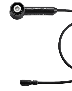

@Akira_KDK:Welche Kabellänge benötige ich?
Ist es dieser Sensor?:
Shimano STEPS SM-DUE10​

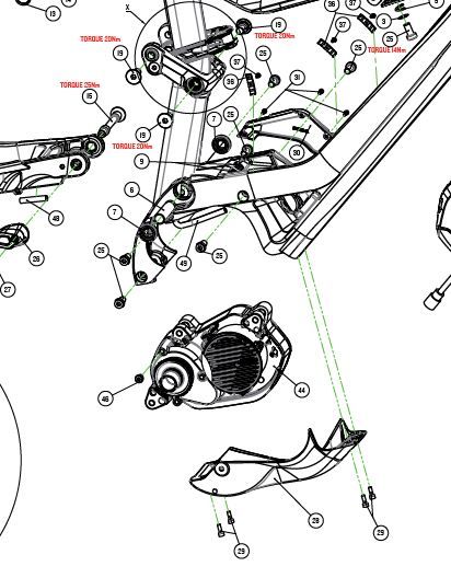

Alle Deckel ab (pos. 29, Pos 31). Die Kurbel (wenigstens Kettenblatt) muss runter, dann 4 (Pos.25, Vordere Schrauben) von 6 Schrauben raus, die restlichen Pos.25 lockern.

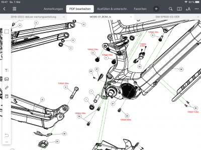

Die Rahmen Tech.Zeichnung findest du unter Canyon M064: Spectral:ON M064 (2019)

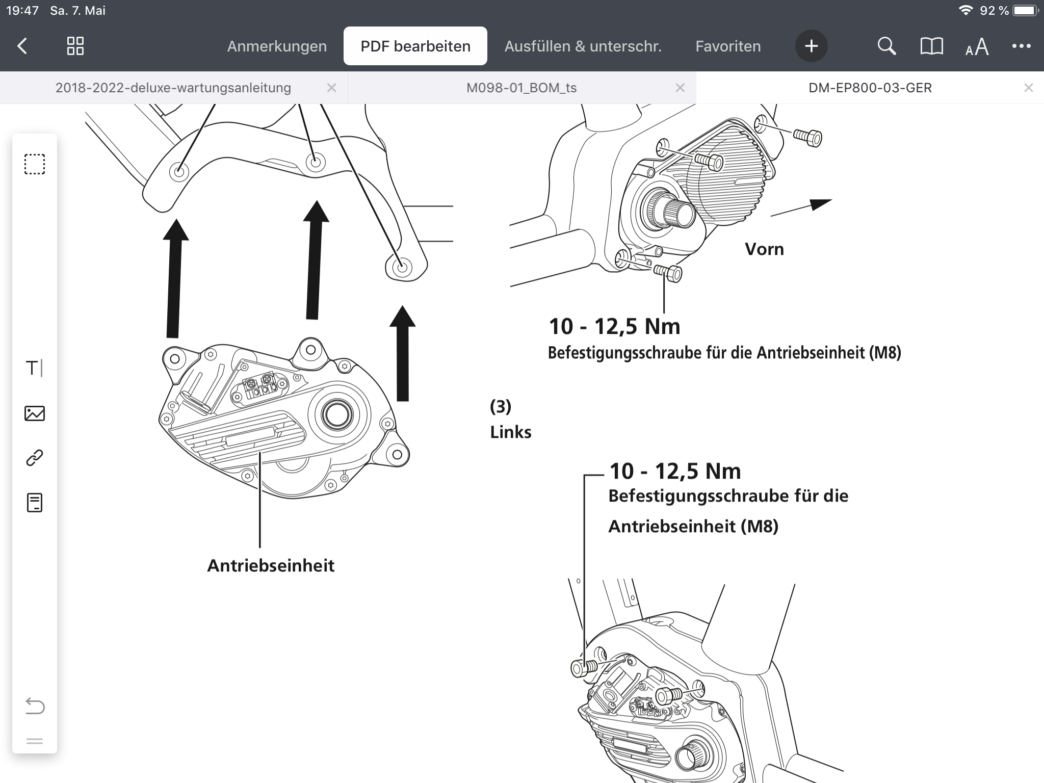

Vorsicht beim Zusammenbau auch hinsichtlich der Anzugsdrehmomente. Canyon gibt in der Zeichnung 20 Nm an, das scheint noch vom Vorgängermotor zu stammen. Shimano gibt im Handbuch 10-12,5 Nm an.
Ich halt mich da lieber an die Vorgaben von Shimano. Ausgerissene Gewindegänge am Motorgehäuse will man eher nicht.

1. Geht denn das Kabel vom Speedgeber zum Motor oder direkt zum Display? Wegen der Kabellänge.
2. Im Netz finde Ich das Ersatzteil SM DUE10B, welches zu passen scheint, aber kaum verfügbar. Da ist der Stecker rund. Es gibt auch Versionen, wo am Stecker eine Nase dran ist. Welche Version muss ich nehmen?

Das Kabel geht in den Motor.
Der Sensor hat einen eigenen Anschluss, deswegen die Nase, damit der nur da passt.
