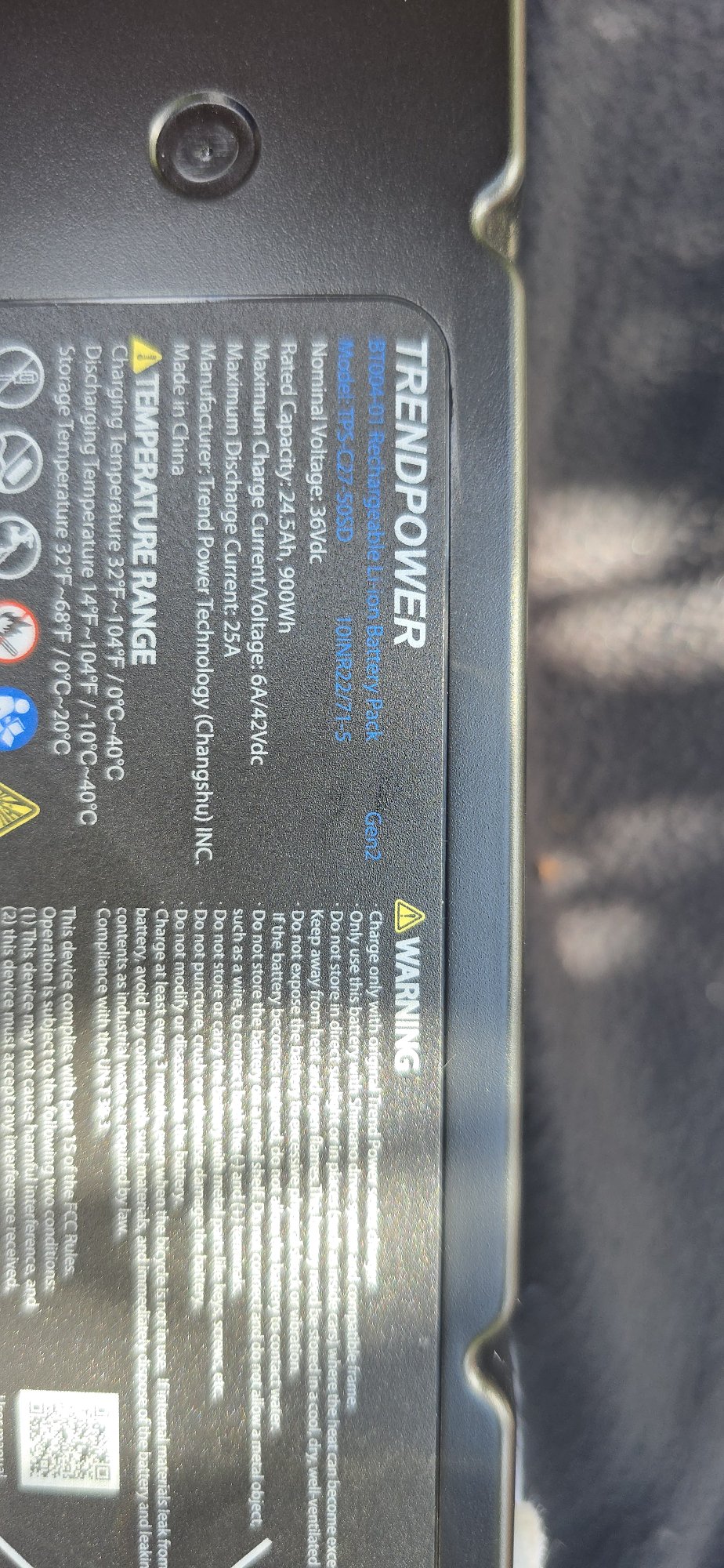

Korrigiert mich wenn ich falsch liege....
.....die betroffenen Akkus , welche getauscht werden/wurden haben die Kennung 003 und 004, richtig?
Der "neue" 900 Wh Akku, hat die Kennung 008?!
Ok, meine Austauschakku hat die Kennung 004 und ist somit auch keine neue Version, liege ich da richtig?
Auf der Kartonage steht BT008!!!

Ich glaub, du hast schon einen richtigen Akku erhalten.
Die BT 004 ist die Modellbezeichnung und die Batt 0008 die Modifikationsbezeichnung
* beachte: auf der Kartonage steht nicht die BT Bezeichnung, sondern BATT….
** Es ist nur meine VERMUTUNG…
wissen tue ich s nicht 🫣
Hmmm, gut möglich, ich lese mich hier gerade durch alle Beiträge und bin verwirrter als zuvor, es gibt wohl auch BT006. Mal sehen ob es wer aufklären kann, der die Bezeichnungen besser überblickt.
Ich finde nur eben keine BTT008 Bezeichnung auf dem Akku?
