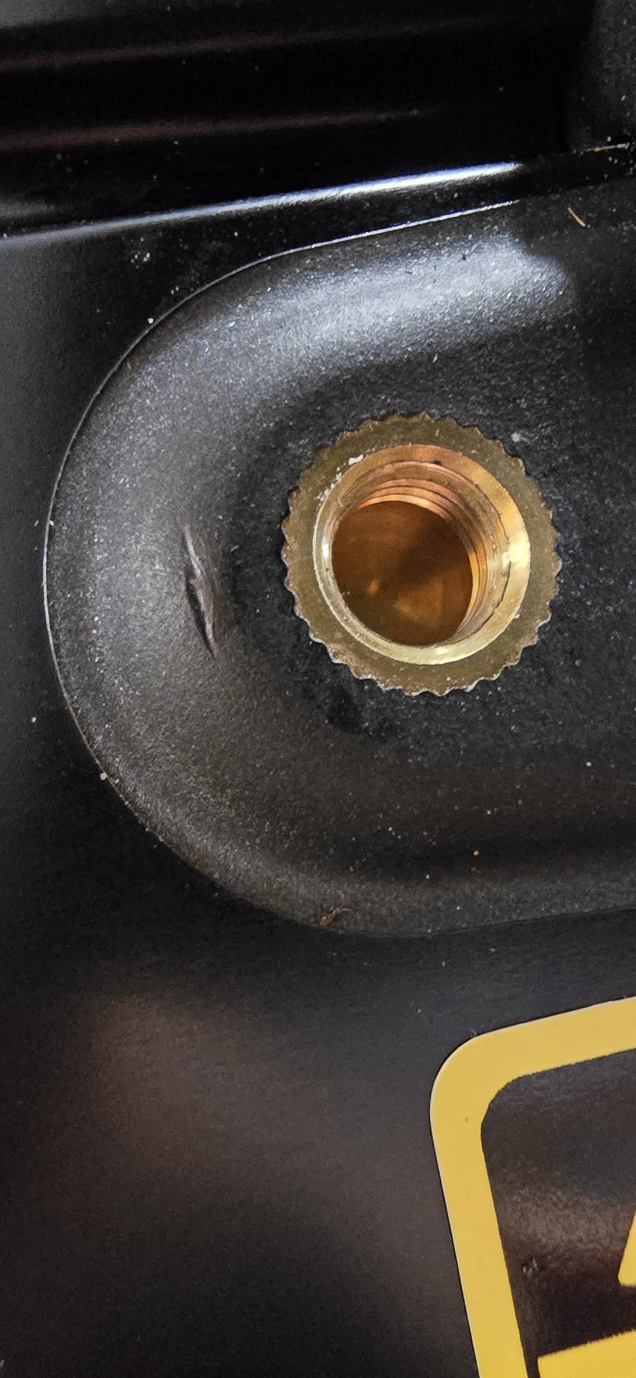

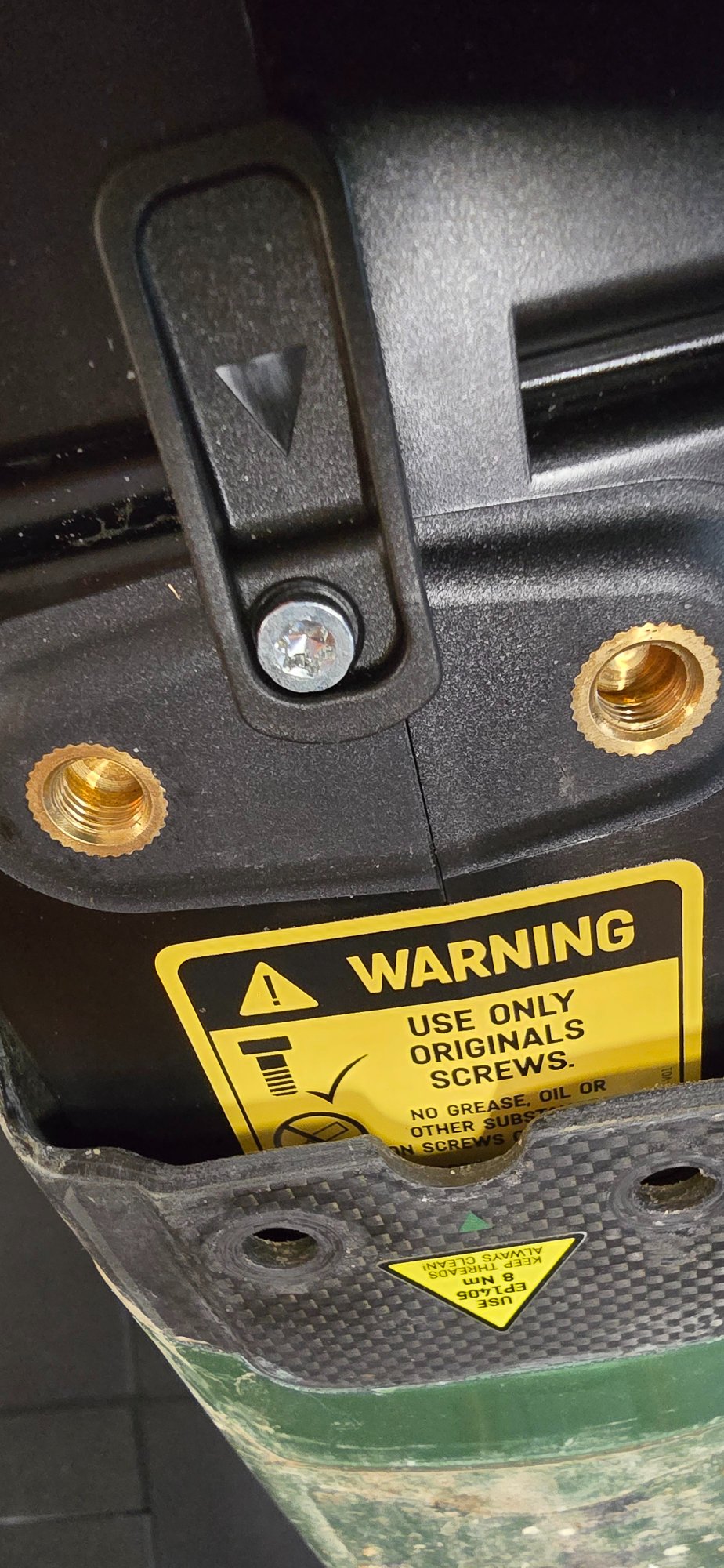

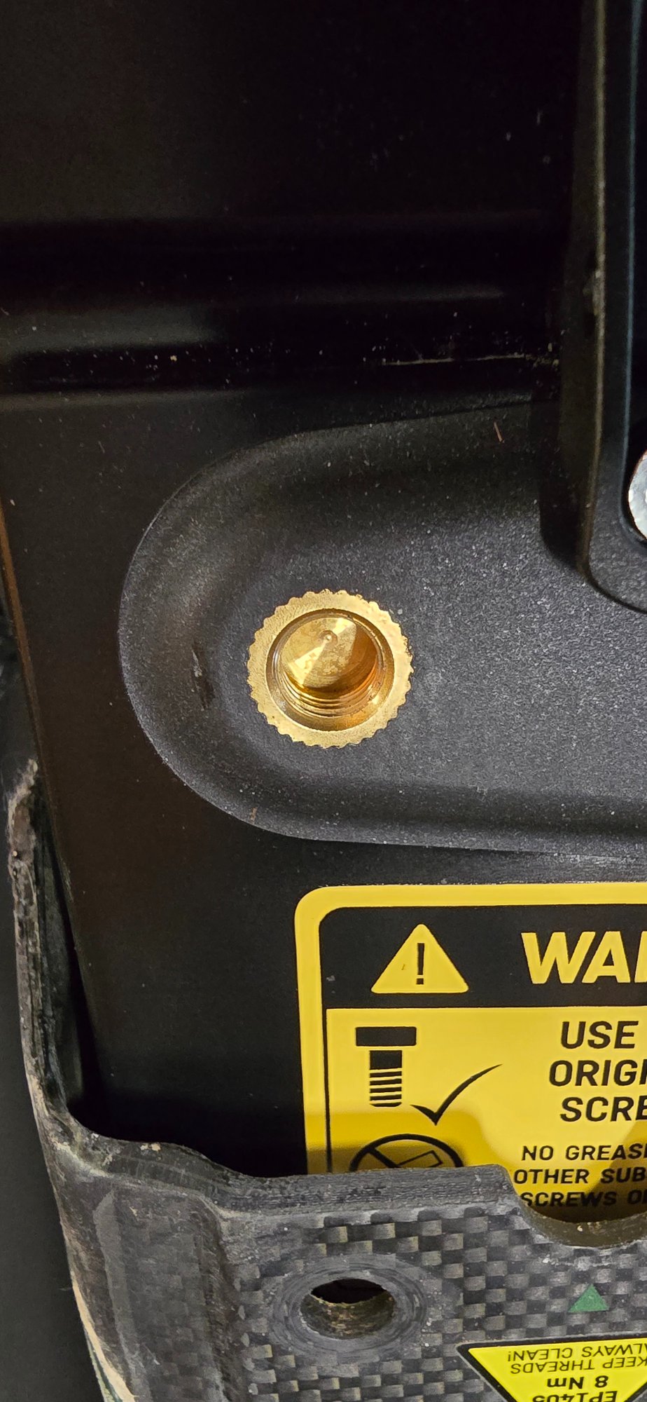

Habe bei meinem neuen Akku gleich mal geschaut.
Hat auch Risse. Nicht wie der alte an den Gewinden sondern daneben.
Bin mir sicher das war nicht wo ich ihn bekommen hab.

Wo soll die herkommen?
Akku wurde verbaut und war im Rahmen.
Auf dem zweiten Bild wo man beide Löcher sieht mal das rechte ranzoomen. Ungefähr über dem N von Warning ist auch ein kleiner Riss / Beschädigung was auch immer...
