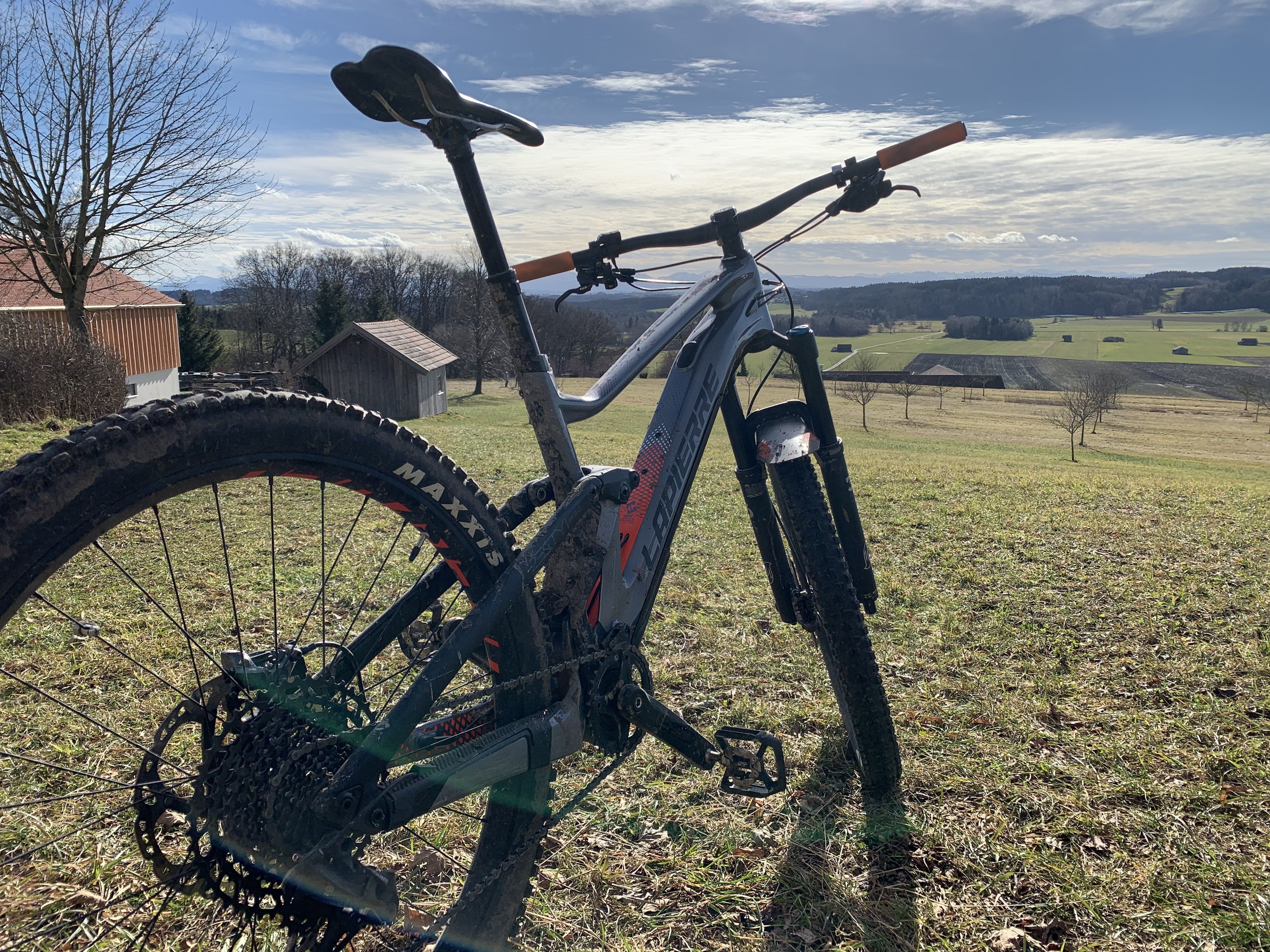

Bei meinem eZesty (mittlerweile das vom Neffen) sind die Highroller 2 drauf,
die bei den derzeitigen Bedingungen besser als meine Dissector/Rekon Kombi sind.
Aber im Vergleich zu meiner Kombi rollen die wie ein Sack Nüsse.
Ich habe aber keinen Bock zu jeder Jahreszeit zu wechseln, da nehme ich lieber mal das Gas raus.

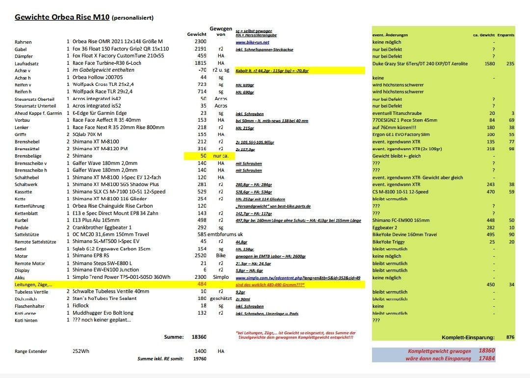

Hier mal meine recht genaue Gewichtsaufschlüsselung von meinem Orbea Rise M10.
Nur relativ wenige Einzelgewichte habe ich selbst gewogen, habe die meisten, wie unter "gewogen von" ersichtlich, bei r2 nachgeschaut oder die Herstellerangaben eingesetzt. Von meinen selbst gewogenen Gewichten habe ich Fotos, insgesamt gesehen ist die Liste also schon sehr aussagekräftig.
Im Beitrag #2103 hatte ich ja bereits Fotos vom Wiegen gepostet.
Sehr wahrscheinlich werde ich bei weiteren Änderungen mit dem LRS beginnen. Da werde ich vermutlich 'nur' Alu Felgen von DUKE einsetzen, da mir Carbon Felgen einfach zu teuer sind um sie nicht vermeidbarem Steinbeschuss auszusetzen...
Ich werde noch mit Hexenwerk Rücksprache halten, ob bei meinem Gewicht (63-65 kg) uU noch eine Einsparung von +-90gr durch Lucky Star HD 6Ters 28 sinnvoll machbar wären - der Kauf ist aber erst für das kommende Frühjahr geplant.
Um (ohne Abstriche bei der Funktion/Nutzung als Trailbike) ein Gewicht von unter 17,5 kg zu bekommen wären einige Parts (zum Teil sehr kostenintensiv) auszutauschen...
Ich warte erstmal ab was in Richtung DC in den nächsten Monaten noch so kommen wird - es ist vermutlich sinnvoller ein 2. EMTB zu kaufen, da für den härteren Einsatz die jetzigen <18,5 kg für mich eigentlich passen, und die für mich interessanten +-15 kg so nicht hinzubekommen sind.
