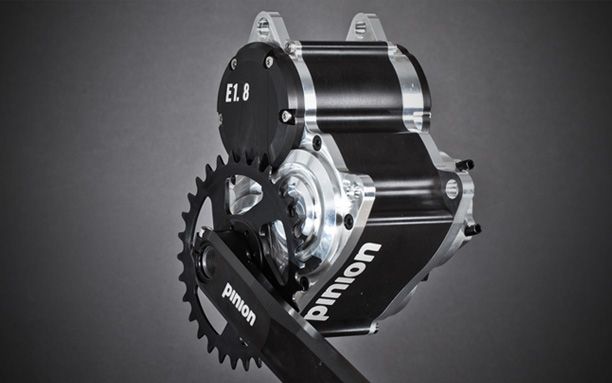

Hier mal ein Bild aus 2012

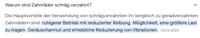

Ich bin auch kein Techniker, aber das Internet sieht das andersrum:
Hmh ne, les mal noch bissle weiter.
Wird auch mit der Lagerung etc. zusammenhängen. Stichwort radiale und axiale Kräfte (bei schrägverzahnung)
Aber wenn ich nicht Recht habe, halb so wild.
