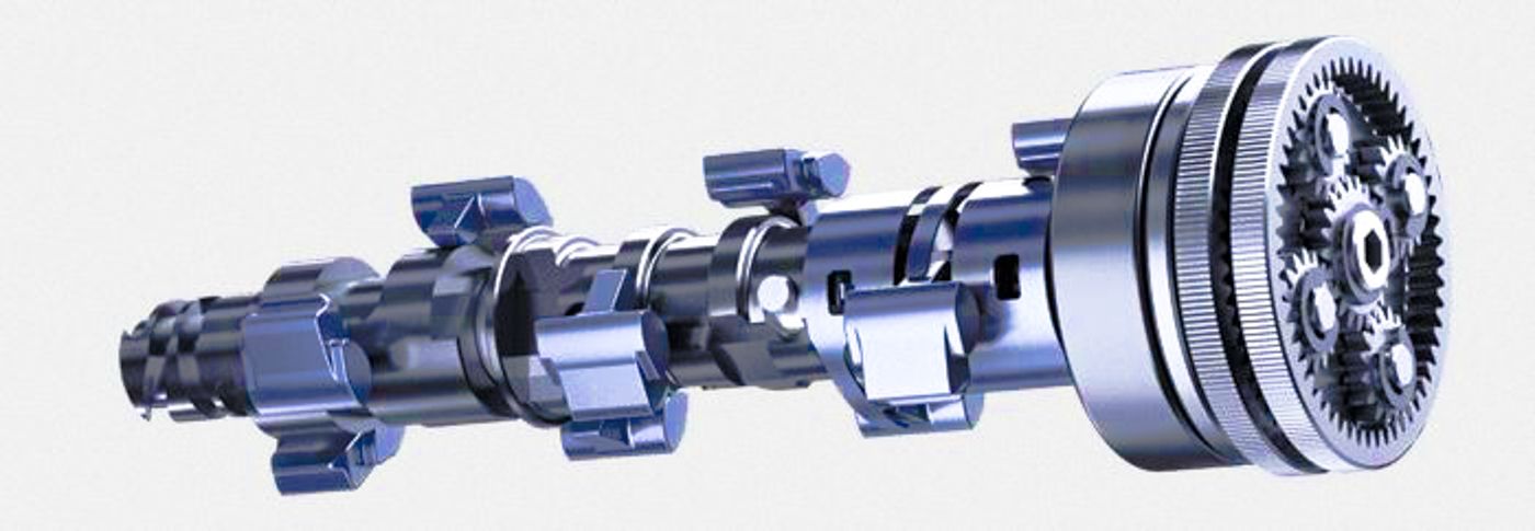

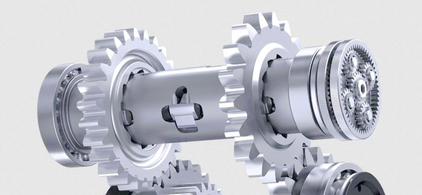

Schalten im Getriebe heisst meist, das Zahnräder verschoben werden. Nicht beim Pinion. Da sind alle Zahnräder fix am Ort und auch immer im Eingriff. Bis auf jene, die gerade den Aktuellen Gang bilden, drehen sie lose.
Von innen werden die aktiven Zahnräder mittels Sperrklinken fixiert. Die Schaltung fährt die Sperrklinken ein und an anderer Stelle aus. Klappt wunderbar bei normaler Fahrt. Beim Antritt und am Berg wird aber bereits ein hangeschaltenes C9 manchmal bockig.
Die Pedalkraft presst das Zahnrad auf die Klinke, die sich nur mühsam einfahren lässt. Kommt nun noch die Leitungs des Motors hinzu, dürfte die Klinke fest wie mit der Zange gehalten unter dem Zahnrad festsitzen. Irgenwann klappts dann doch, begleitet von Krachen und Rucken; nicht wirklich fahrbar eben.
Die "Hausmittel", nur am Totpunkt schalten oder kurz nicht Pedalieren würden kaum helfen, denn der Motor glättet ja die Totpunkte weg. Aber die SmartShift erkennt den Totpunkt und kann wohl auch die Leistung des Motors steuern. Der Bericht von @riCo zeigt, dass dies gut, aber noch nicht optimal klappt.
Das eine Bild zeigt eine eingefahrene Sperrklinge ohne Zahnräder, damit sie sichbar wird, das andere den Mechanismus mit den Sperrklinken, der in der Welle mit den Zahnrädern sitzt.
Ne, ist eher die Ausnahme. Wird nur mehr bei Getrieben, die hohe Drehmomente auf kleinem Raum übertragen müssen (LKW, Traktoren, wenns nicht moderne Automaten haben).
Es ist schon eher üblich, dass die Zahnräder ihren fixen Platz haben, ineinander greifen und per Muffe, Sperrklinken, Ziehkeile, etc. mit den Wellen kraftbündig verbunden oder freilaufend sind.
Diese Sperrklinken sehen so aus, dass auch unter Last geschaltet werden kann, so dass keine Kupplung notwendig ist.

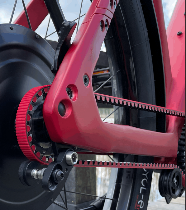

Der Riemen zieht gewissermassen ums Eck. Und dies wiederum ist der Grund, weshalb am Velo der Riemenspanner und teils auch der Snubber verwendet werden. Beim oben erwähnten Desikno wird der Riemen durch eine verschiebare Hinterachse unter Spannung gesetz.
Ähm. Grund für den Riemenspanner beim Fully ist der sich ändernde Abstand Hinterachse/Tretlager.
Hardtails kommen ohne Spanner aus.
Klingt logisch, aber es bleibt die Frage, weshalb - wenn nicht aus den vorgängig genannten Gründen - die Hersteller überhaupt Spanner und manchmal zusätzlich noch den Snubber an einem Hardtail einbauen.

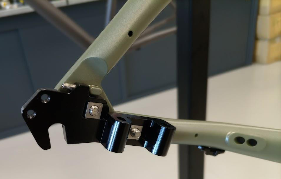

Der Rahmen im Bild ist für Kettenschaltungen konstruiert und hat keine verschiebbaren Ausfallenden, somit kann der Riemen (oder die Kette) nicht gespannt werden, weshalb hier ein Riemen-(Ketten-)Spanner eingesetzt werden muss.
Ein Hardtail für Singlespeed / Nabenschaltung / Zentralgetriebe benötigt ungefähr solche Ausfallenden
Es ist nicht wegen einer theoretischen Kettenschaltung, dass die Achse nicht verschiebbar ist.
Sondern wegen dem Tretsensor. Die Schrauben haben nichts mit der Achse und nichts mit einer denkbaren Kettenschaltung zu tun. Sie halten die Platte mit dem Tretsensor. Die Achse ist daher nicht durchgängig sondern liegt in der Innenseite des Ausfallendes in einem Lager. Dadurch wird der Sensor selbst von Fremdeinwirkung ferngehalten.

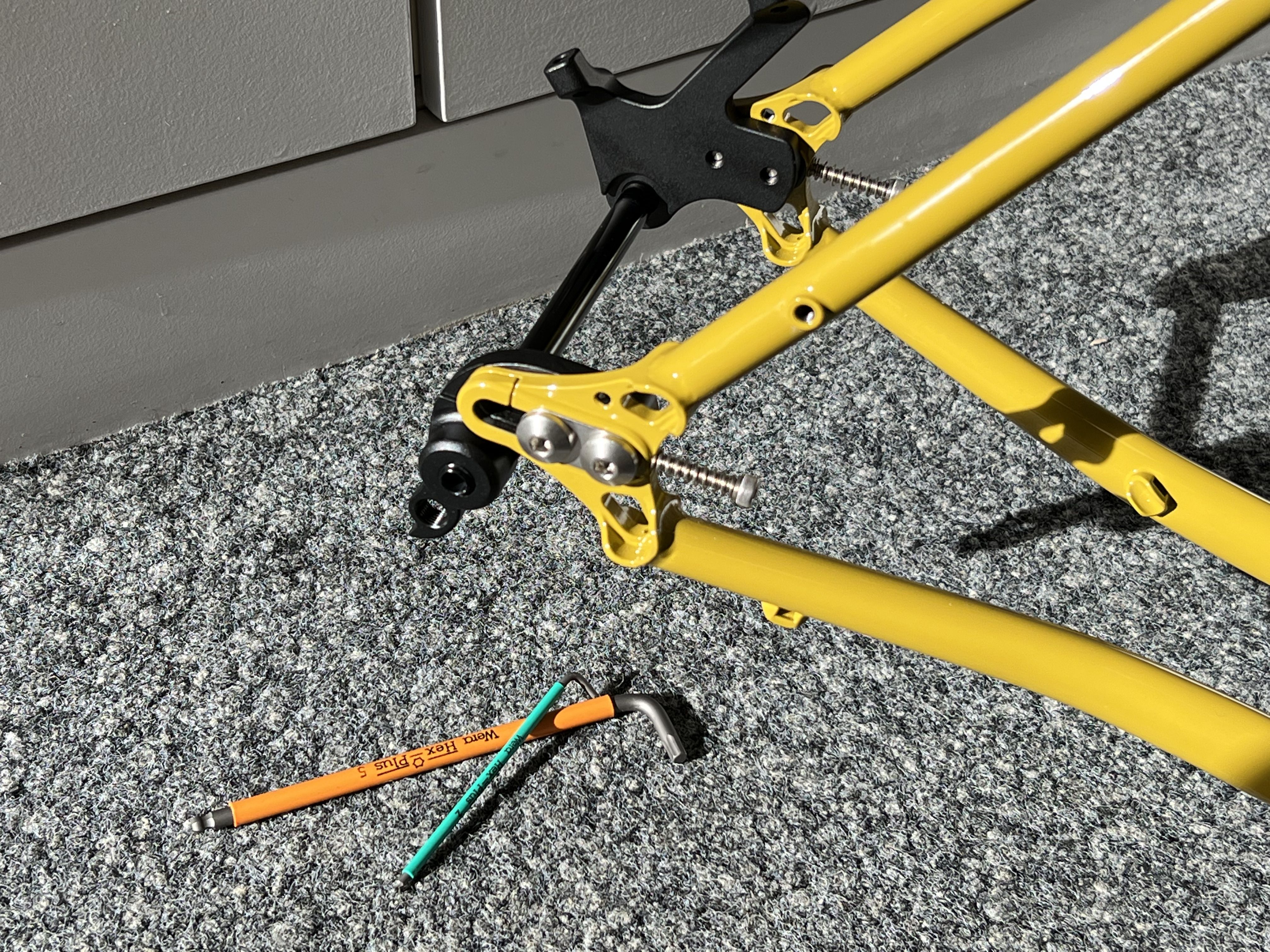

Beim oben erwähnten Desikno ist die Konstuktion aber genau so, wie Du sie beschreibst resp. gut bebildert hast. Weil die Spanier die Konstruktion möglichst elegant gemacht haben, ist sie von aussen nicht direkt erkennbar. Das Bild zeigt das Ausfallende von innnen mit der Madenschraube zur Erzeugung der Riemenspannung:
