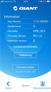

Hi Cookie,
Könntest du wenn du wieder am Rad bist mal schauen welche Firmware vom Rad in der App angezeigt wird.
So siehts bei mir aus.
Gruss
Tobi

Hi Cookie,
Die App vom Screenshot nennt sich RideLink.
Dort unten steht nur PowerPro Firmware 233, das wollte ich ja vergleichen, ob du auf deinen Power Pro Motor den gleichen SW Stand einsetzt wie ich.

20180310000 Software
20160300000 Hardware
Das ist aber nicht das Original Display, das ist das neue, da steht auch E1 statt E 0 im Namen des Bikes. Das alte habe ich mir mit dem Software Update in der App ja zerschossen.
