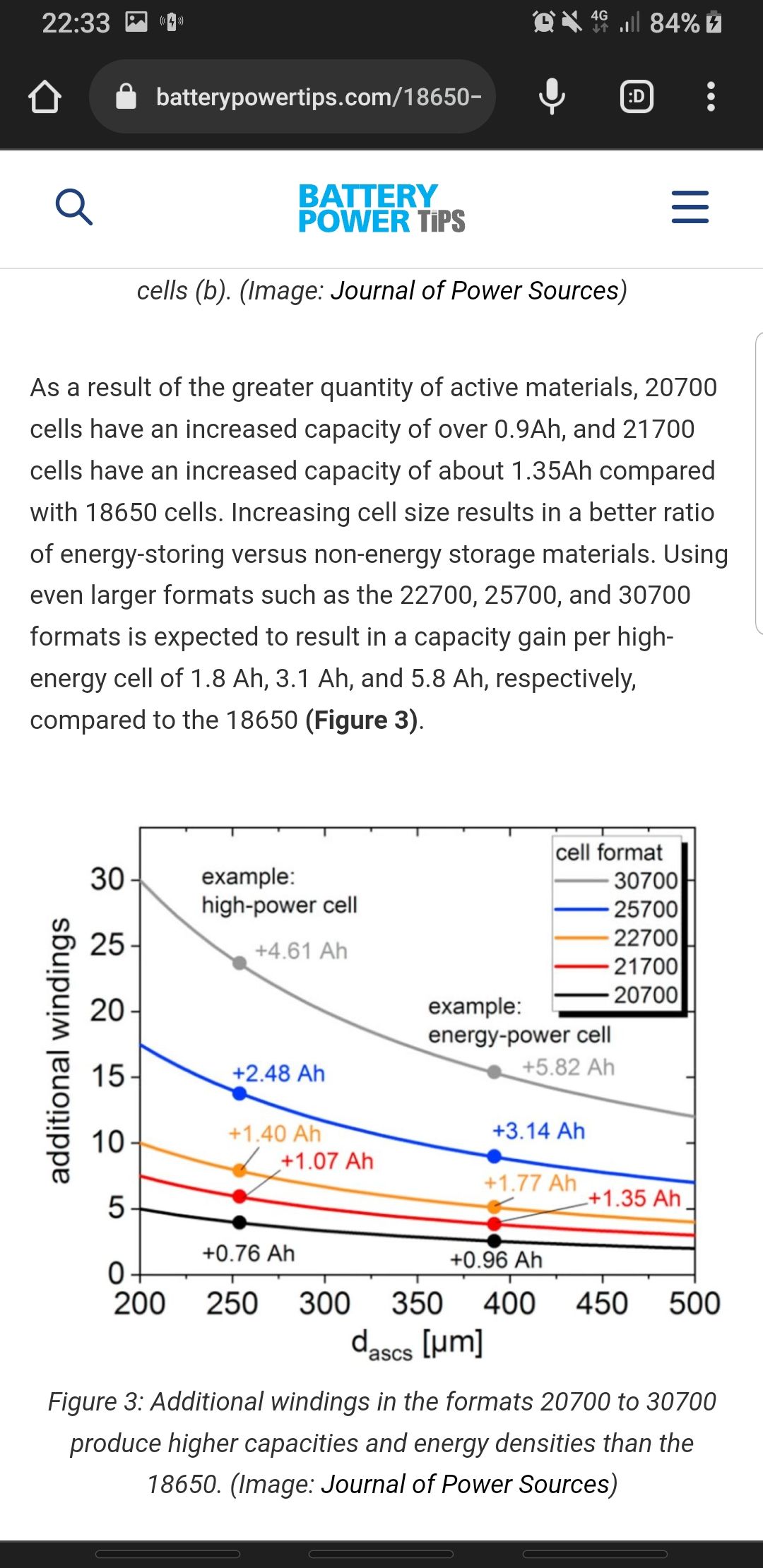

Der 750Wh Akku hat 21700 zellen, der 800Wh Akku hat 22700 zellen es sind verschiedene zellen...mehr über zellen technologie hier:
https://www.batterypowertips.com/18650-21700-30700-4680-and-other-li-ions-whats-the-difference-faq/
Also ich denke das in dem 800 Akku nur weniger zellen drin sind veil die eine größere energie dichte haben. Deswegen die selbe große won dem Akku.

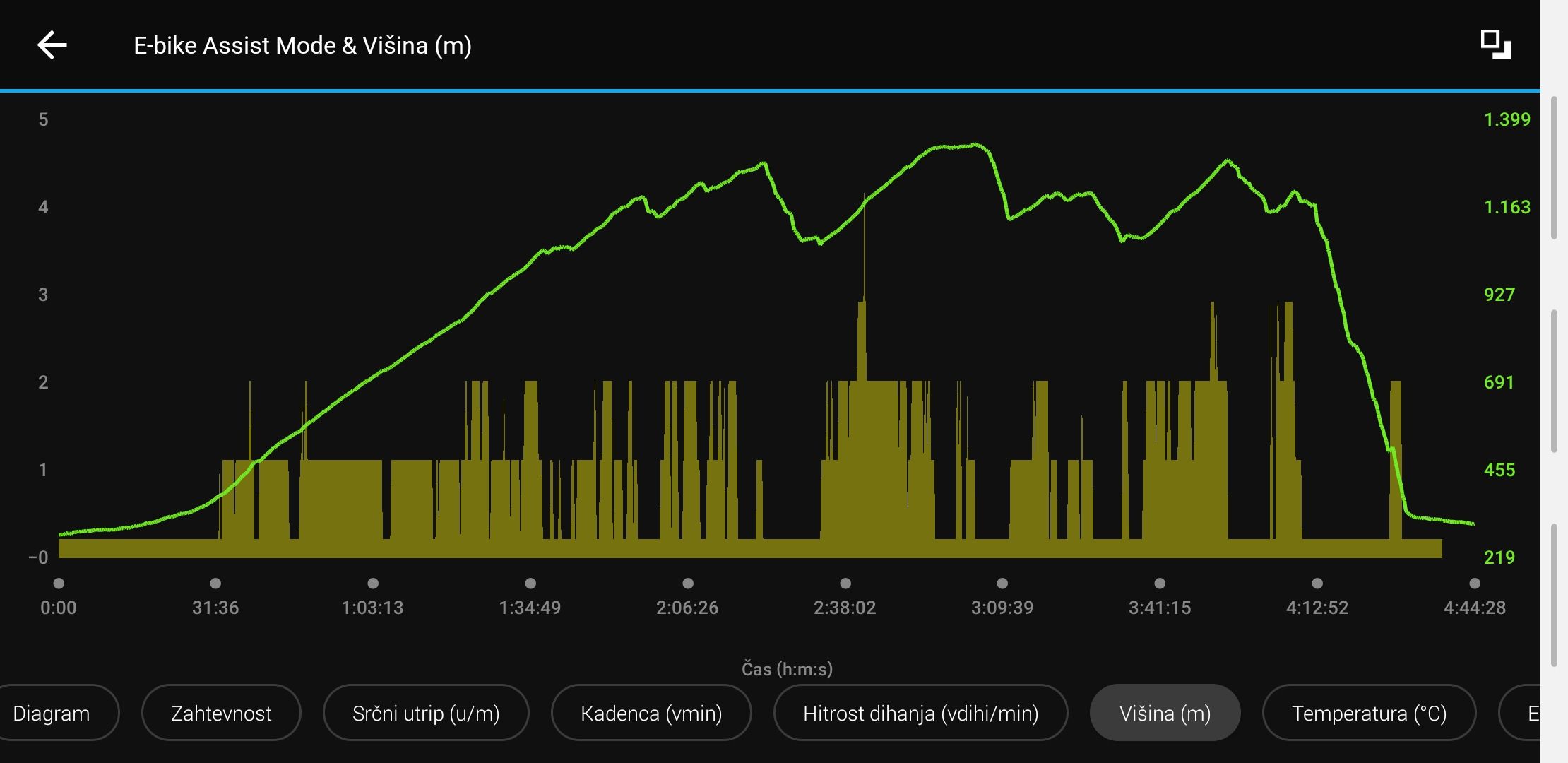

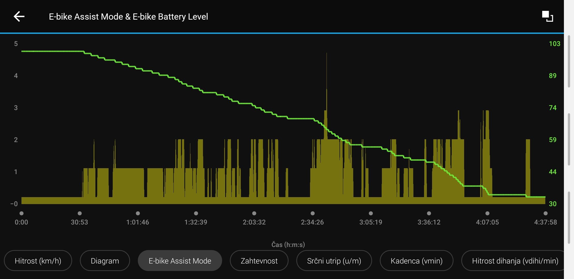

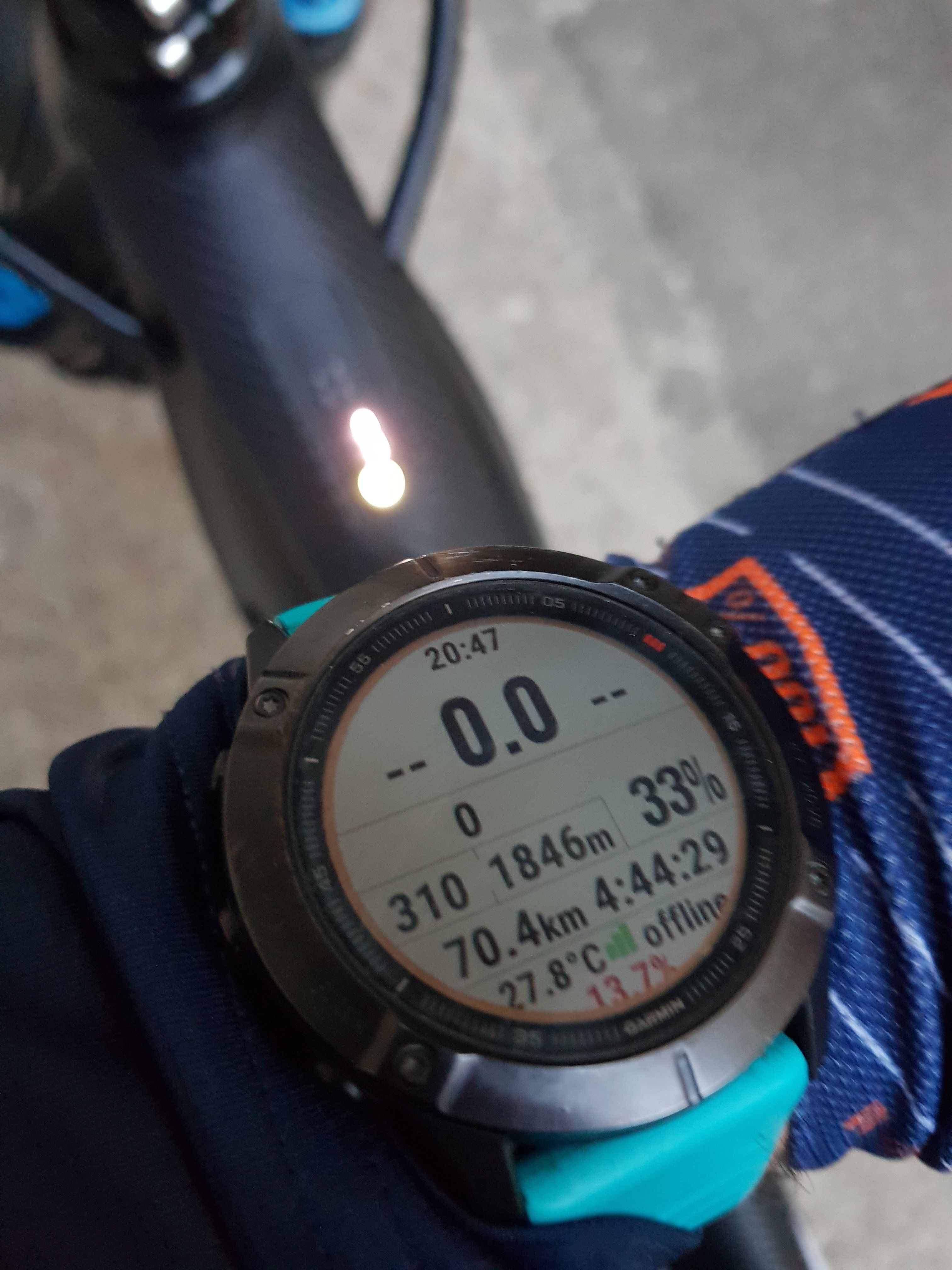

hab gestern die längste tour gemacht mit dem Rein...habe versucht 90km und 2150hm zu fahren(eine tour die ich mit meinem bio bike fahre) aber hatte keine zeit mehr. Am ende ist das der resultat:
70km
1864hm
33% Akku am ende.
Gefahren meistens mit 50% oder 100%, ein bisschen mit 150% oder ohne unterstützung, ob es möglich war.
Die daten könnte ihr in den anhängen sehen.

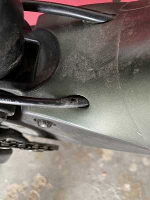

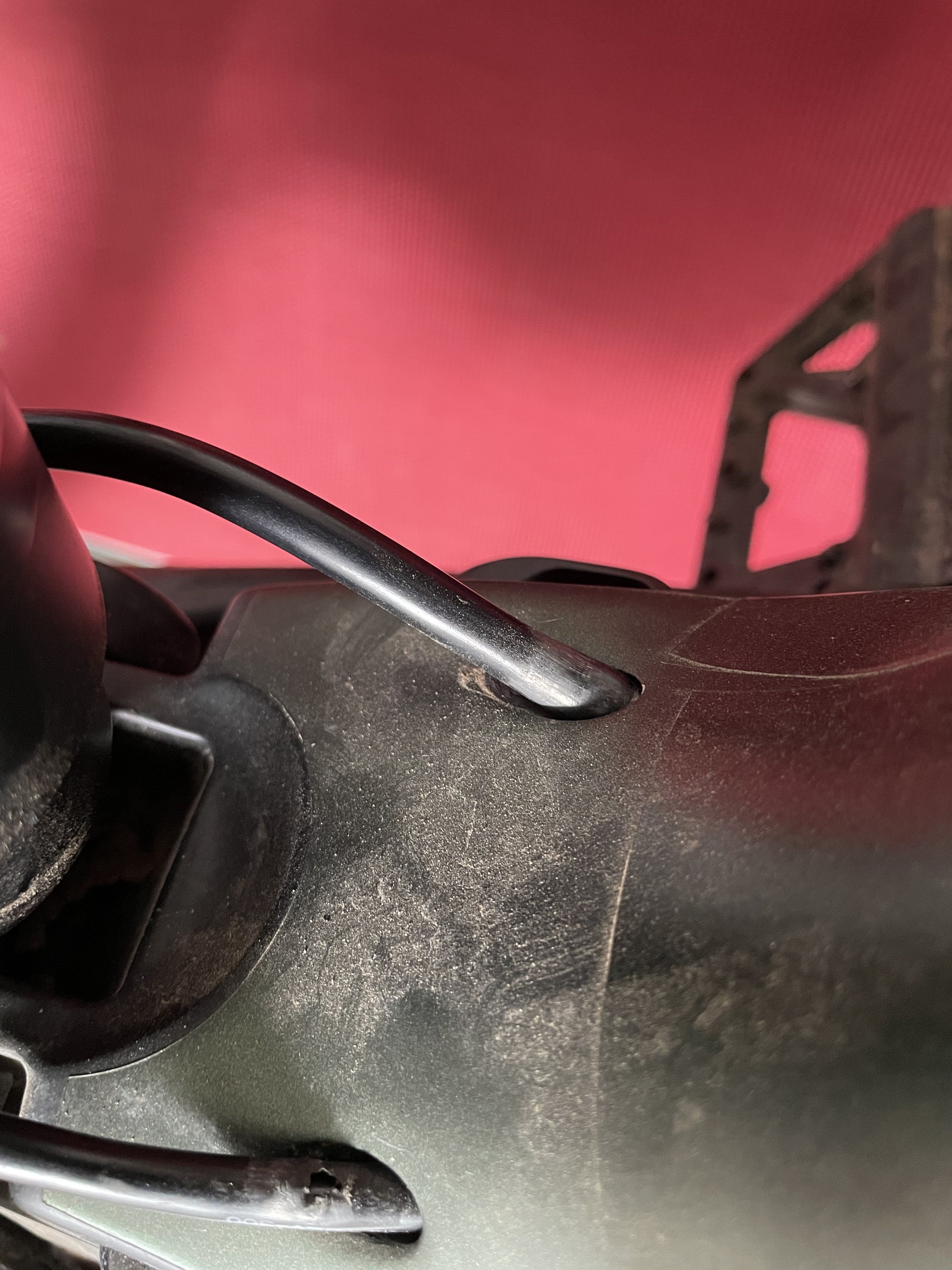

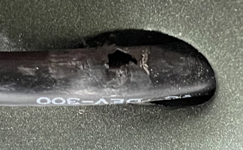

Ich hab das gestern gesehen.
Hat das jemand von euch?
Panzertape drum und gut ist 😀.
I'm Ernst, ist doch nicht ungewöhnlich und die Funktion/Sicherheit nicht beeinträchtigt. Wenn Platz ist, kannst auch ne Gummitülle drüber schieben.

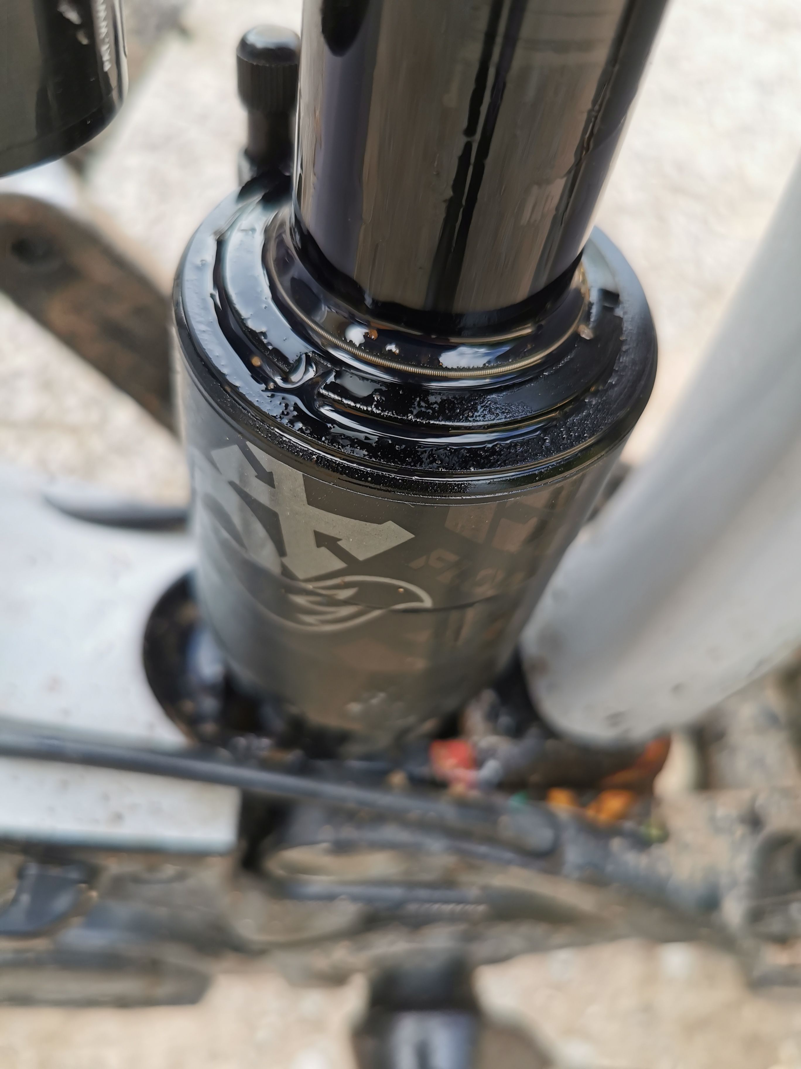

Mein luftdämpfer am giant ist heut kaputt gegangen... Hatte das gleiche letztes Jahr mit dem gleichen Dämpfer am Husqvarna HC8. Dort habe ich seitdem einen coil Dämpfer. Halten die Luftdämpfer nichtmal einen Bikeurlaub aus? ^^
Jetzt kann ich nur hoffen hier in den Dolomiten irgendwo einen neuen Dämpfer zu bekommen.
Welcher coil Dämpfer von rockshox würde denn passen beim reign e+1 2022? Kenn mich zwar beim Schrauben ganz gut aus aber bei den maßen vom Dämpfer leider nicht. In der Beschreibung steht 205x62.5mm
Ist der Trunnion Mount in den Maßen, die Du genannt hast. Die Frage ist, cwas willst Du tun. Möglichst günstig (was den Dämpfer angeht) den Urlaub jetzt bestreiten, dann nimm irgendeinen low budget Dämpfer und lass den Fox reparieren. Oder gleich "richtig" UMRÜSTEN? Am Bio-Bike habe ich nun den Ext Storia, aber noch nicht gefahren. Würde ja gerne mal den Formula ausprobieren... Vielleicht hast ja in Italien Glück.
https://m.ebay-kleinanzeigen.de/s-a...5x65-62-5-60-fox-dhx2-x2/2117237856-217-10423
