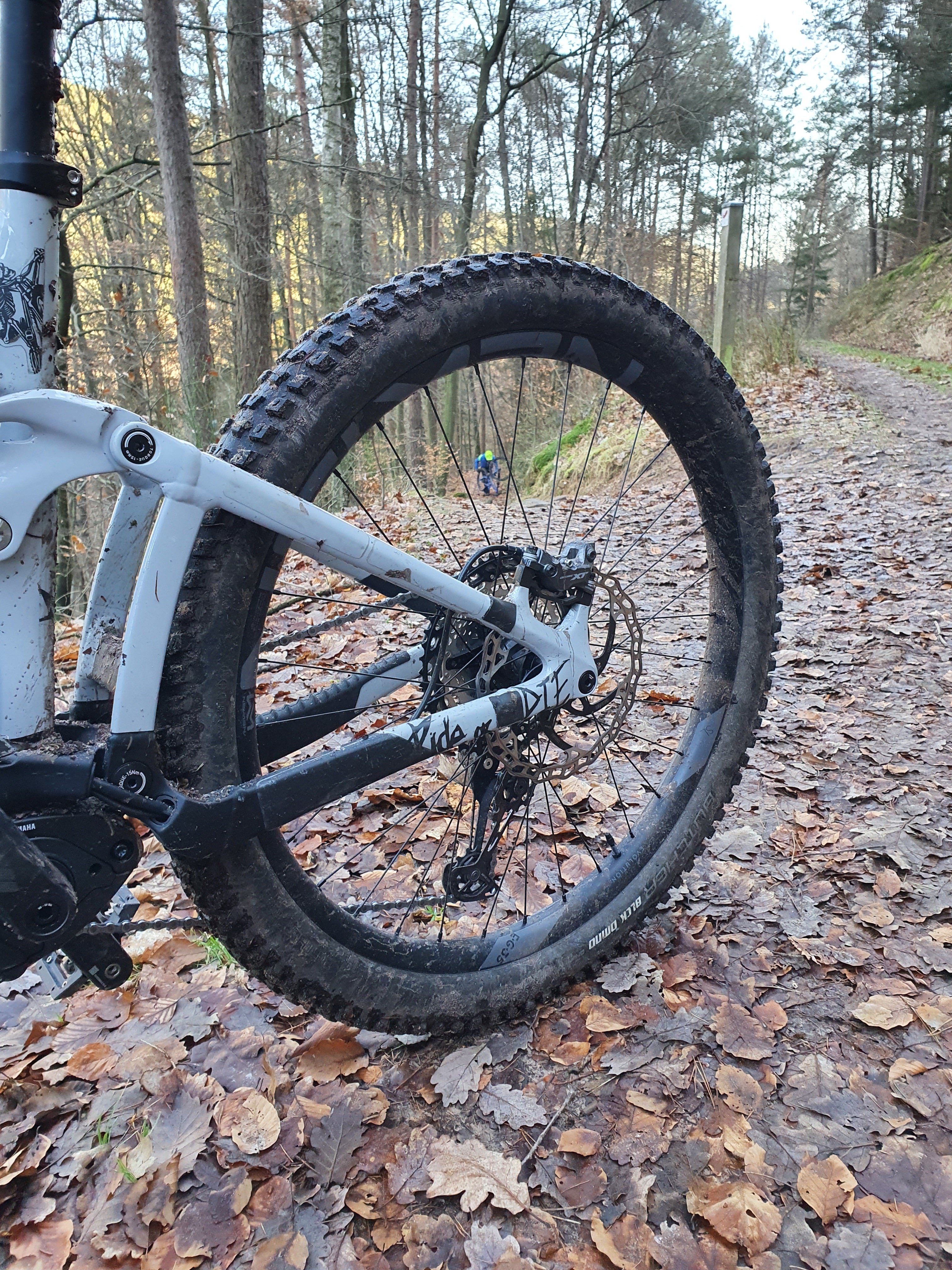

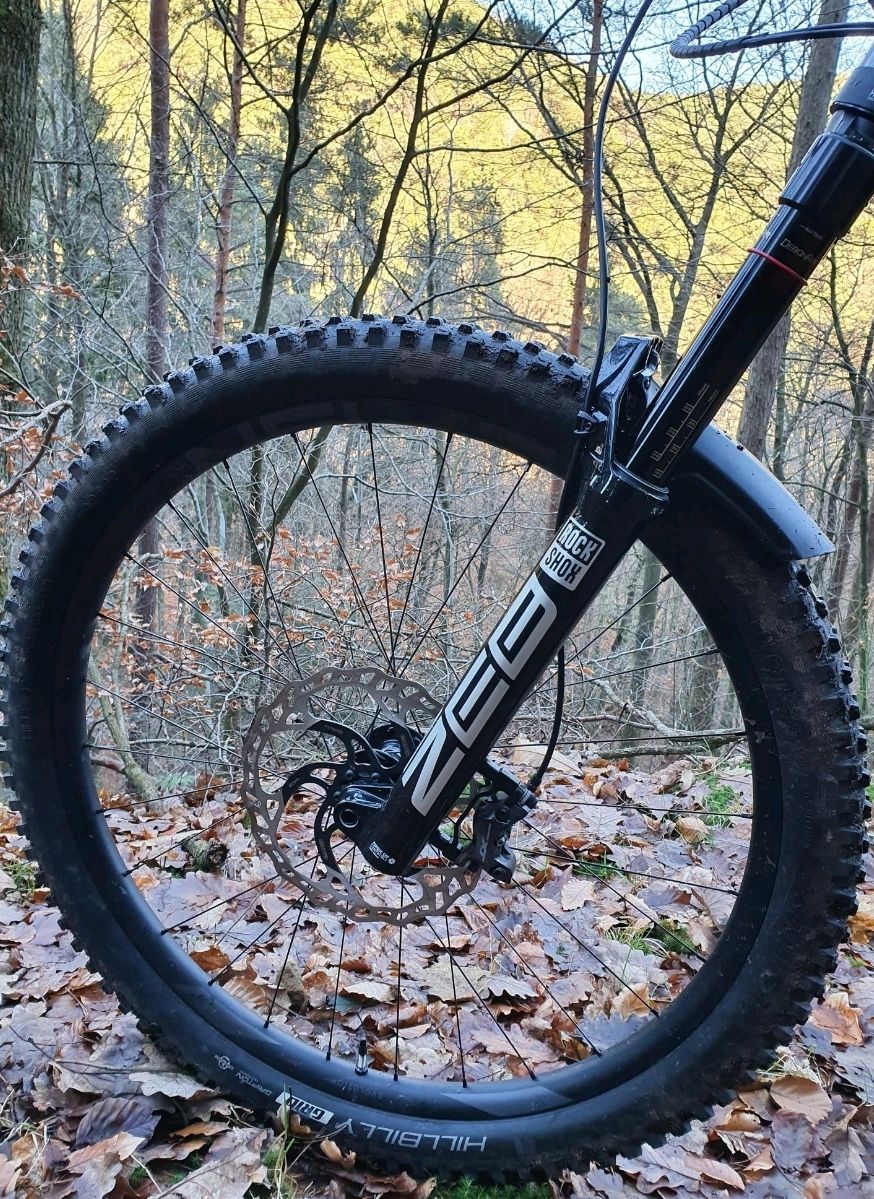

Yes, fahre auch die galfer Kombi 223 u 203, 2mm breit und galfer e pads lila. Absolut empfehlenswert.
Sieht gut aus😁👍
