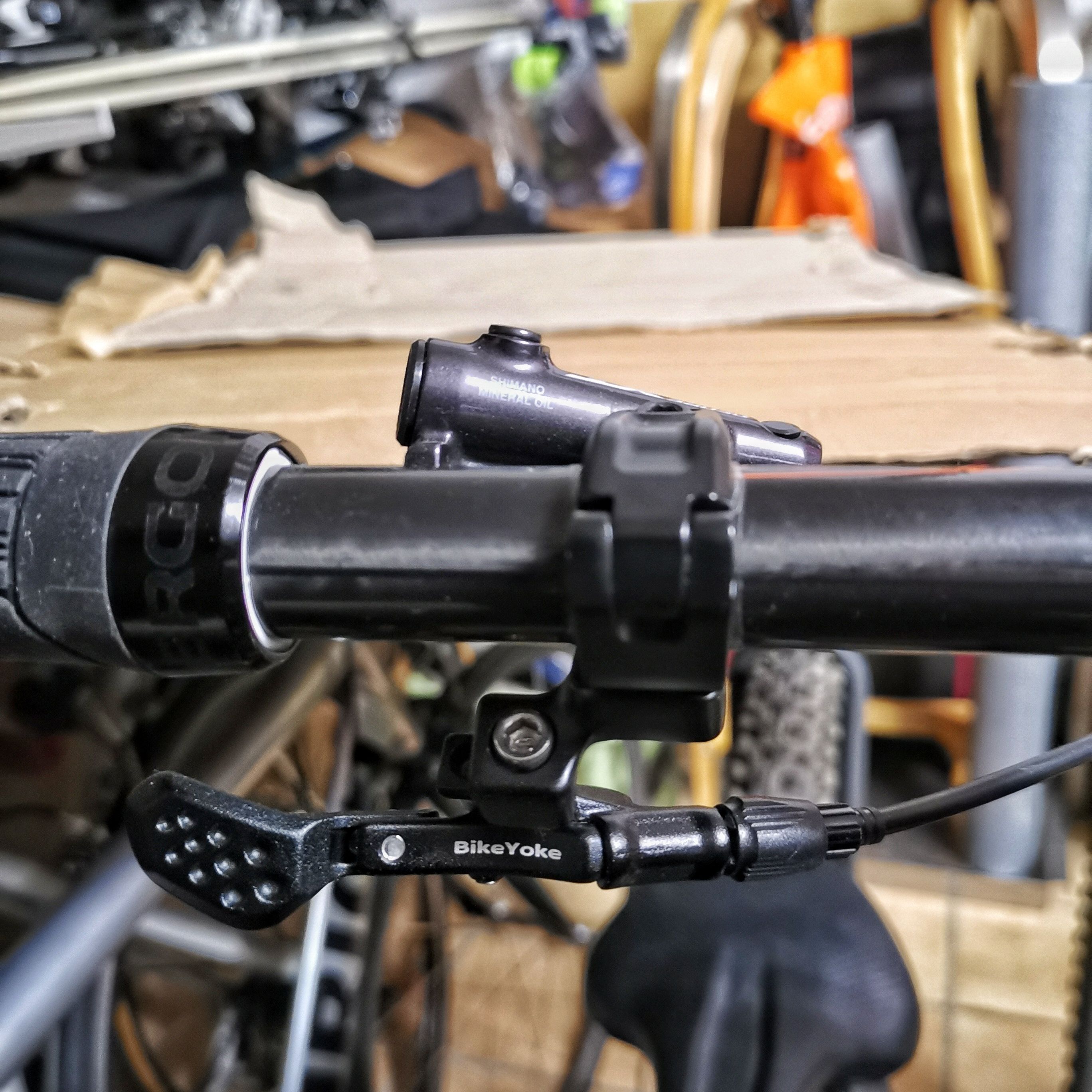

Ich hätte nochmal eine Frage an E1 Fahrer.
Ich brauch dringend einen neuen Remote für meine Sattelstütze.
In der Beschreibung steht das die Hebel ISpec EV kompatibel sind. Trifft das auch für den linken Bremshebel zu?
Du meinst die standardmäßig verbauten XT M8100 Hebel? Ja 😉
Aber ob und wie das mit der Ride Control passt weiß ich nicht.
Sollte doch passen oder?
Problem mit dem originalen...ist er rechts vom Bremshebel komm ist blöde dran.
Ist er links ist er zu nah bzw muss ich um an den Controler zu kommen um den Remote den Daumen bewegen, klingt unspektakulär ist aber voll belastend.
Dachte an eine One Up da ich bei ihr den Remote mit 3 Löchern noch einstellen kann.
