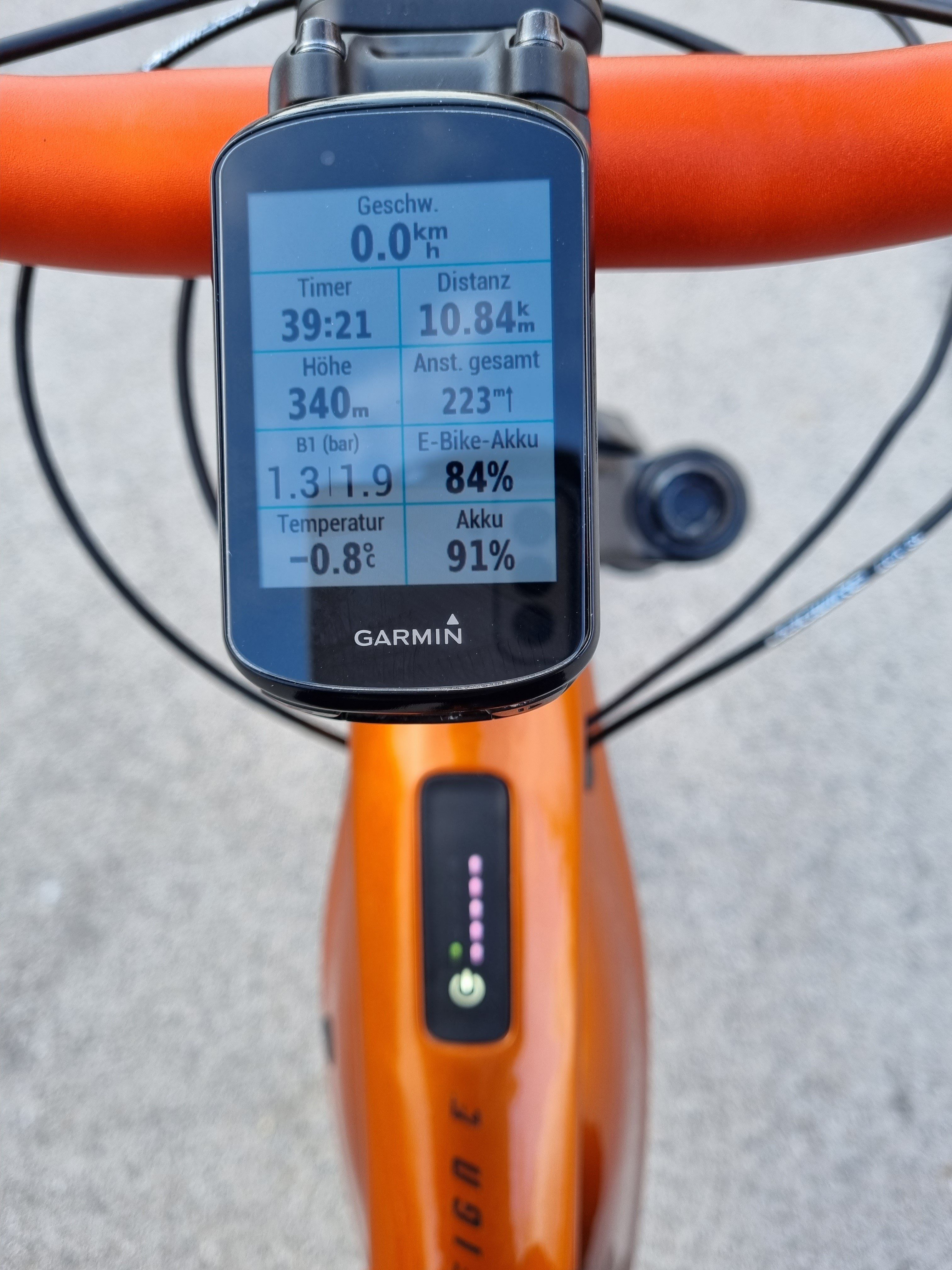

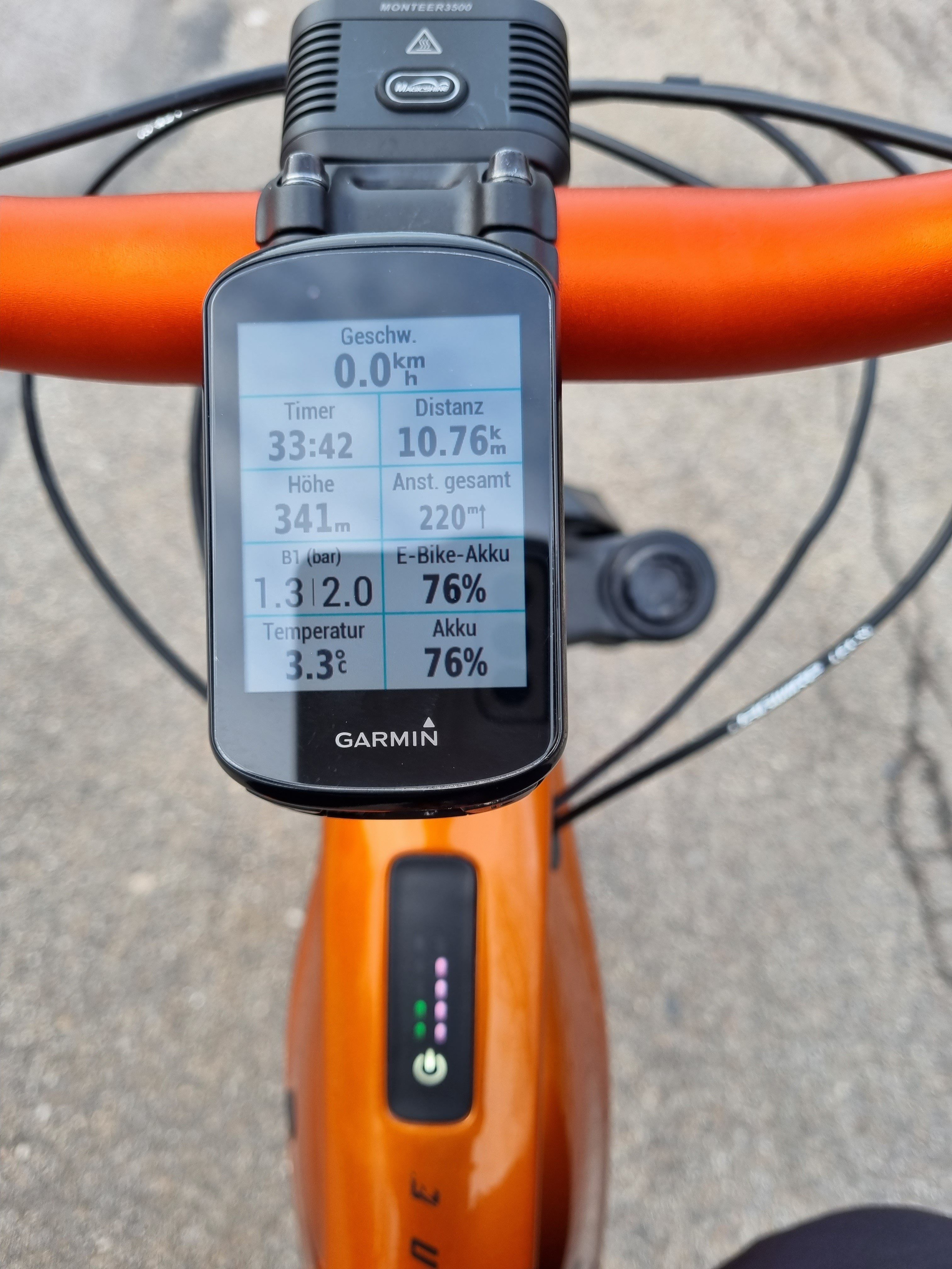

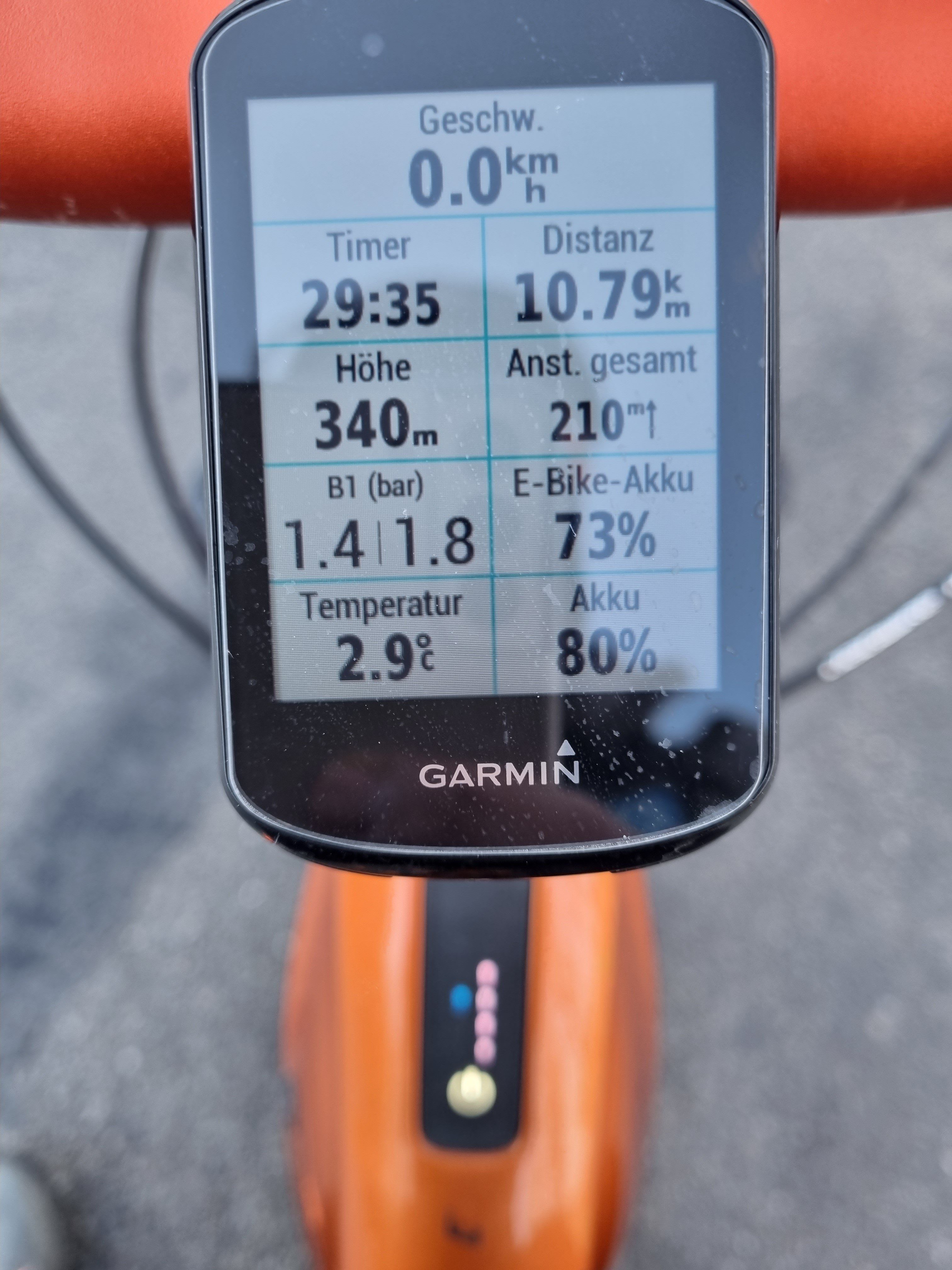

625 akku mit 105kg und ich bin immer bei 97% gestartet exakt gleiche strecke 3 modi ....
Vieleicht für den ein oder anderen interessant....
Neine frau mit 35 kg weniger braucht auf die gleiche strecke mit dem auto modus 15% weniger akku
Lg
625 akku mit 105kg und ich bin immer bei 97% gestartet exakt gleiche strecke 3 modi ....Anhang anzeigen 35608Anhang anzeigen 35609Anhang anzeigen 35610
Lg

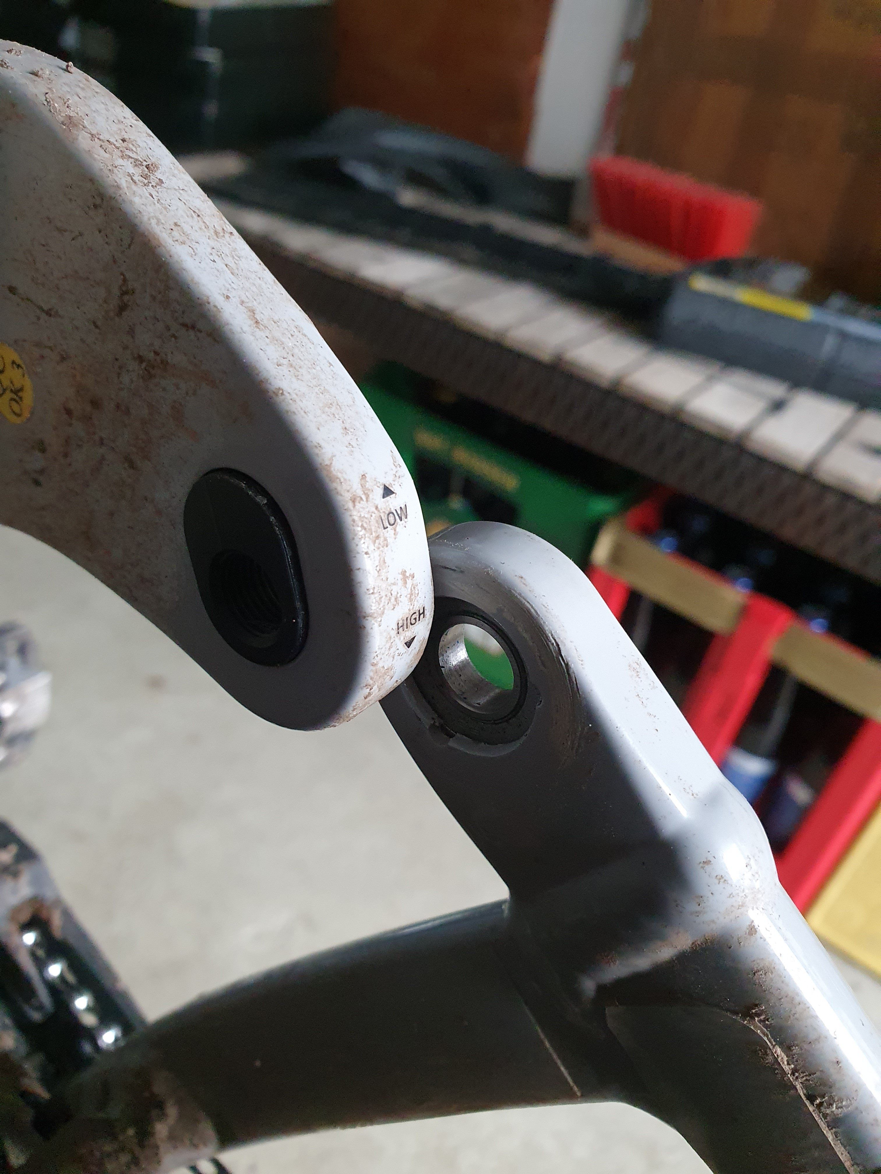

Habt ihr mal Euren Dämpfer Hub am Heck geprüft? Ich komme nur auf 57.5mm anstatt 62.5mm. Lager hinten konnte ich tiefer einpressen, somit reibt der Rahmen nicht mehr nun 0.2mm Luft.

Das klingt interessant. Ich verstehe es nur nicht ganz :-D Kannst du das bitte ausführen, um welche Lager es sich handelt?
Die Lager an der Wippen hinten. Kettenstrebe oben sitzt jeweils ein Lager einfach tiefer auf den Endsitz einpressen, somit verringert sich der Abstand zur Auflage und die Hülse mit 2.9mm Breite schafft den ersehnten Spalt bei 14Nm Anzug zu realisieren.
