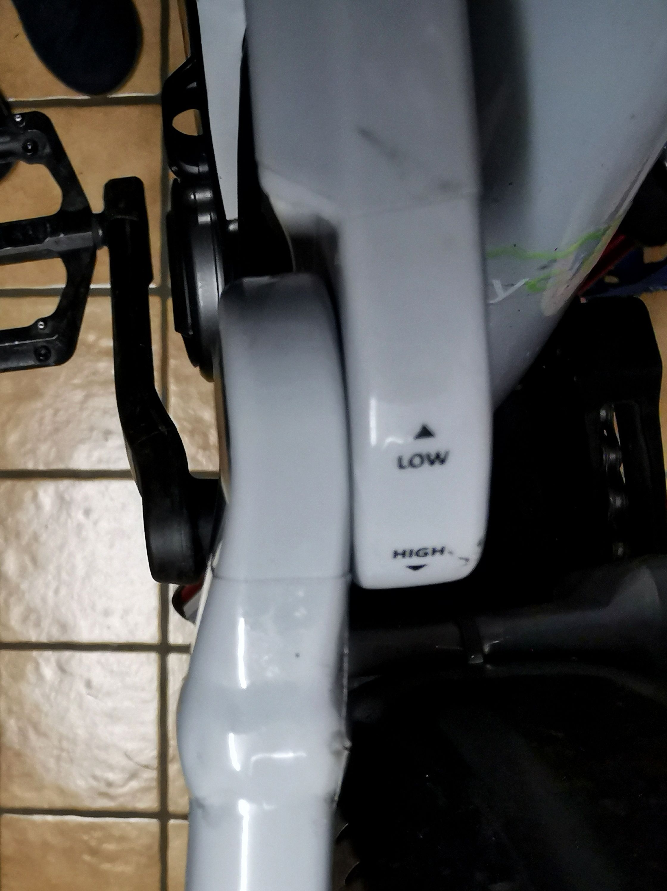

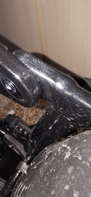

Ich warte schon auf nen Austauschrahmen, weil der Hinterbau an der Wippe schleift … bin immerhin schon sicher nen Kilometer gefahren
Bei mir leider auch so. :'( Denke die Beilagscheiben sind zu dünn.
Passt kein Blatt Papier zwischen Wippe und Hinterbau und der Lack is auch schon abgeschrubbelt 😡
Werds morgen mal bei Händler reklamieren denn so will ich nicht weiterfahren.

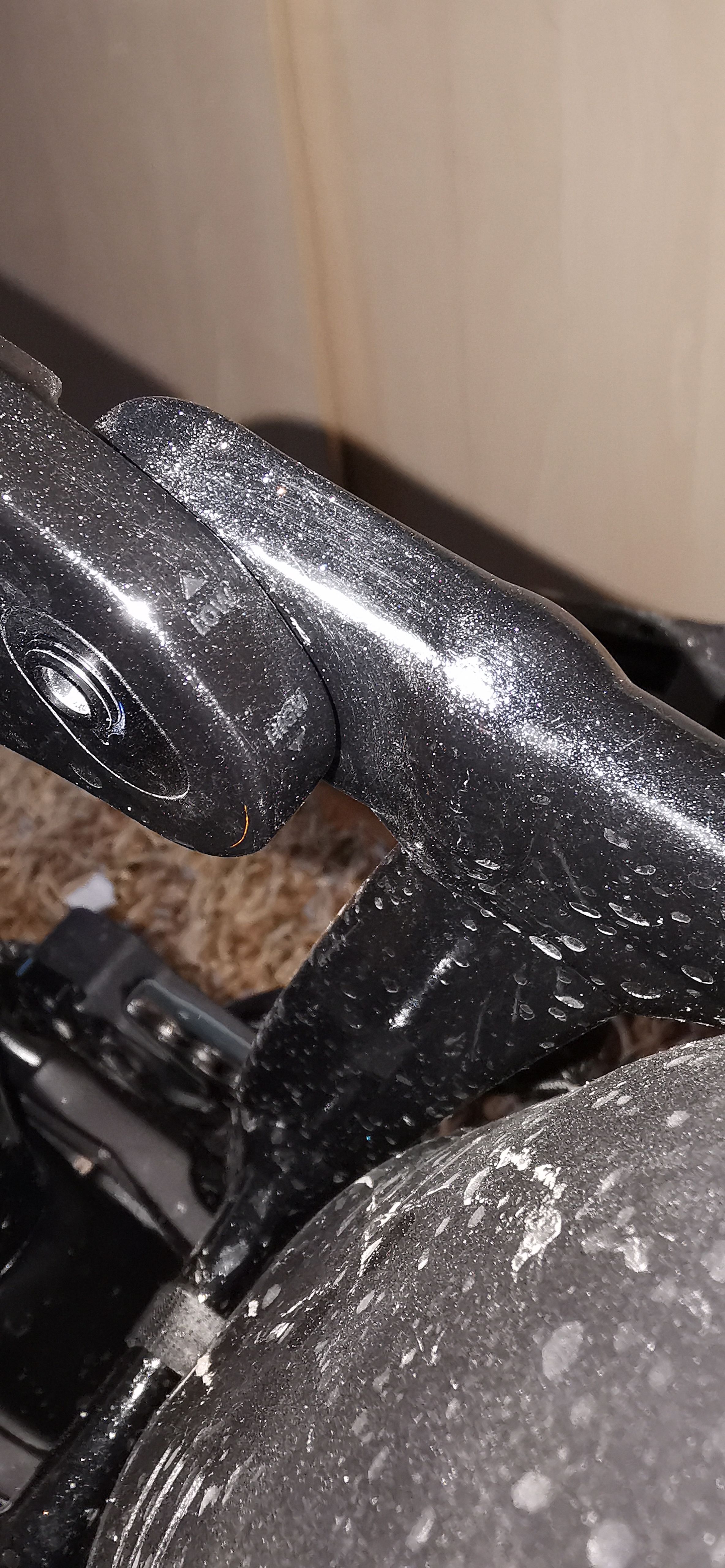

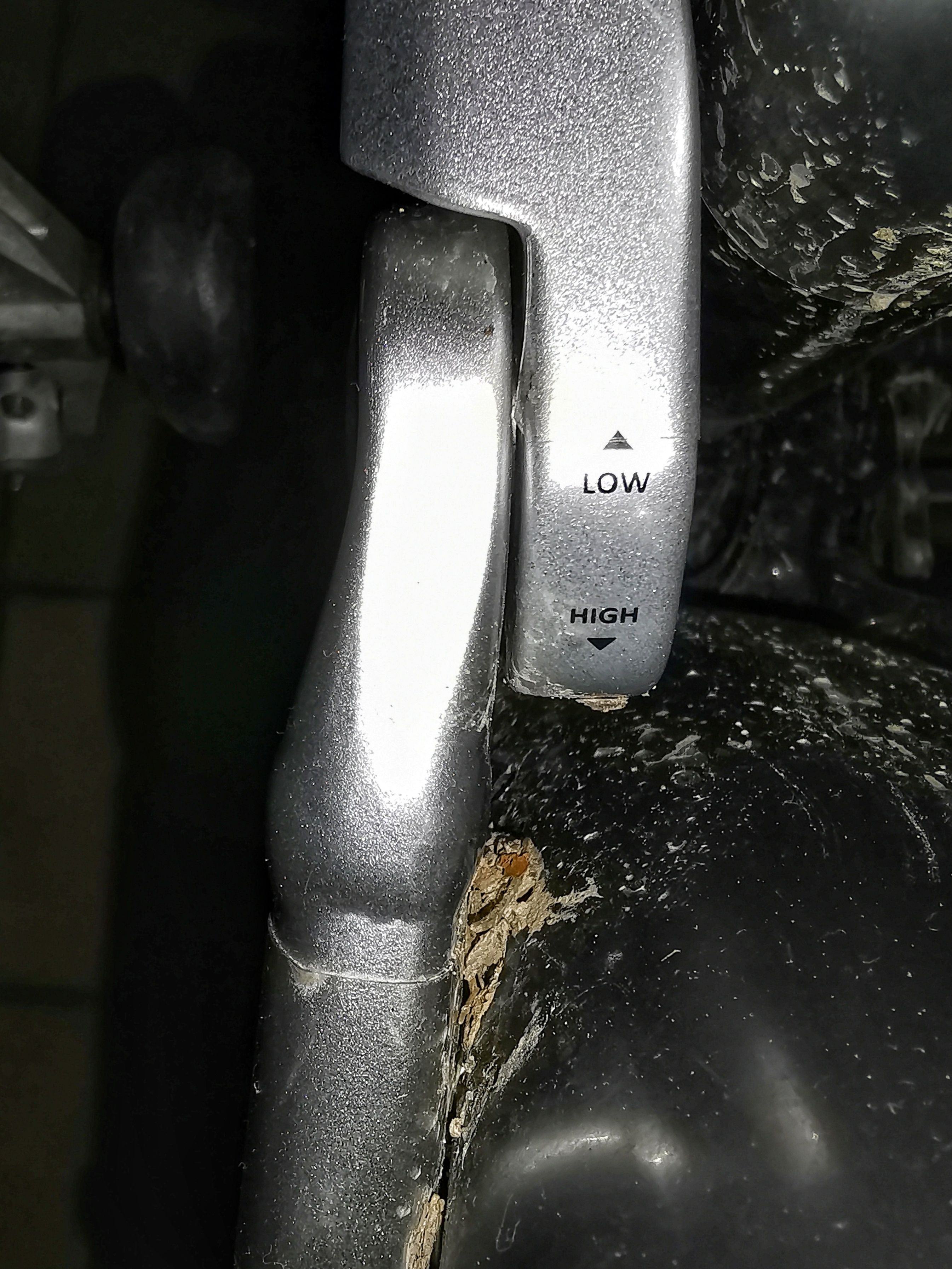

Hab gerade direkt an meinem Bike nachgeschaut, an der Verbindung rechte Seite der Schwinge und Hinterbau ist der Lack auch schon ganz leicht ab, obwohl ich erst 60km gefahren bin und nach der Fahrt sofort das Bike abgewaschen habe.
Ein Blatt Papier paßt jedoch ganz locker dazwischen. Auf der anderen Seite paßt jedoch sogar ein Stück dünnere Pappe rein.

Kann es sein das der Distanzring, der zwischen Flipchip und Lager ist, zu kurz ist?
Bei mir sieht es noch okay aus.
Ein Farbabplatzer kenn ich an den Stellen von anderen Bikes auch.
So sehe ich es auch, die Toleranzen passen nicht und es ist halt mal wieder alles schnell schnell zusammengebaut.
Trotzdem würde ich auf der einen Seite einen weiteren Distanzring platzieren, so dass dee Hinterbau mehr in die Mitte rückt.
Der Distanzring ist 2,9mm breit. Ein halber mm mehr, und das Problem wäre keines mehr.....
Meiner Meinung nach ist die Wippe zu breit oder Hinterbau zu eng.
Weder noch.
Vieleicht auch nur zu viel Farbe rundherum beim 1er.

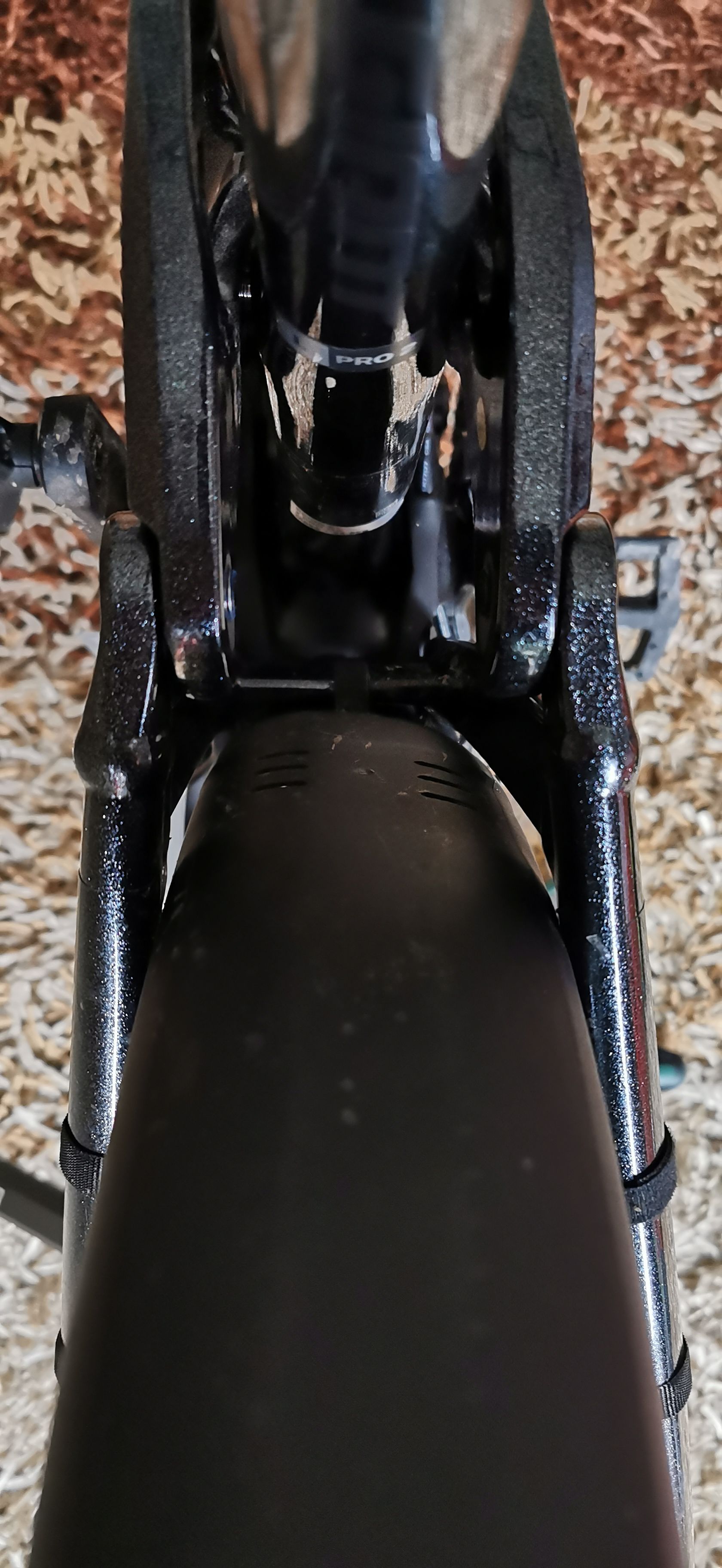

Hab gerade nochmal ein Foto von beiden Seiten gleichzeitig gemacht, denke bei mir sieht es eher so aus wie auf dem Bild mit dem Trance X 2021 von _mike_.
@SierraBravo - versuch einfach mal ein Blatt Papier in den Spalt zu schieben. Wenn das funktioniert dann würde ich mir da jetzt weniger nen Kopf drum machen.
Beim Trance X 2021 kann ich von oben sogar die Distanzscheiben sehen so viel Platz ist da....
Wenn nur ein Stück Papier reingeht ist es auch schon deutlich zu wenig!!! Der Hinterbau arbeitet ja auch seitlich. Insbesondere mit der Carbonwippe die wird schon flexen
@talala was sagt dein Händler bzw Giant dazu?
Wie lange wartest du schon?

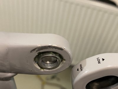

Warte seit Mitte Dezember. Der Großteil von Giant arbeitet wohl erst ab dem 10.01. wieder. Ich denke ich kann erst nächste Woche mehr dazu sagen. Bin ehrlich gesagt auch ziemlich enttäuscht über die rahmenqualität. Gleiches gilt auch für den Part Lager und Lagerschutz - Hab bei mir im Haushalt noch ein Santa Cruz und ein Raaw laufen, da sind Welten dazwischen - ich seh mich gefühlt schon ein bis zweimal pro Jahr Lager wechseln 😬
