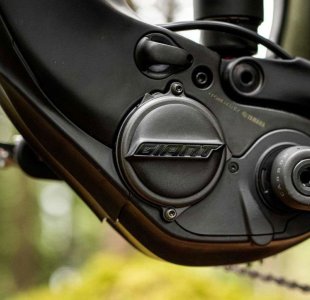

Ist das Überhitzungs Problem mit dem letzten Update auch behandelt worden ? Mein jun.fährt ja im Moment mein Bike des öfteren und letztens bei 20 Grad hat er runter geregelt nach ein paar Minuten abkühlen lassen ging es dann wieder
Bin hier bei >24° und habe bisher keine Anregelung gespürt. Aber das liegt ja immer auch am Fahrstil und der Fitness, und die ist grad gut 😜
Bei mir funktioniert der motor gut, hat bis jezt noch nicht überhitzt(runter geschaltet oder ausgeschaltet), und führ bis jezt fast nur trails mit 9% durchschnit steigungen mit 1000hm.
Wenn ich jezt mehr trete gibt er auch mehr, nur wenn es ein längerer bergauf teil ist, dan kann ich füllen das der vie im oberen artikel(link) geschrieben 10Nm am stück vom drehmoment wegnimmt. Mann muss richtig aufpassen um es zu fühlen aber ich bin sicher das es das macht.
Ich denke das eine gute lösung ist, der richtige test kommt aber im höchsommer wenn es 30°+ draußen sein wird. ✌️
Das wurde doch letztes Jahr von Giant thematisiert und eigentlich gelöst?🤷🏽‍♂️
Hast du das immernoch bzw jetzt dein Sohn?
"Gelöst" ist bißerl weit her geholt: Sie haben die Anzeige der Drosselung wieder weg genommen und Drosseln feiner, zur Not aber stärker den Motor zurück.
An der schlechten Thermik im Reign Rahmen ändert das leider nichts.
Eine Lösung wäre eine aktive Kühlung z.B. übern Batteriedeckel und einer Öffnung, womit nicht zuviel Schmutz in den Rahmen kommt.

Ich dachte auch immer es hat damit zu tun das ich schwer bin aber Junior ist um einiges leichter was mir auffällt der erste und der 2 Motor haben bei ca 3500 km angefangen
Angezeigt hat es das Bike letztens mit Blinklichtern

Mir ist die Leistungs-Abnahme schon aufgefallen, bevor mit einem Update die Anzeige kam. Per Thermometer fand ich raus, bei 65° regelt der Motor deutlich zurück, bei 70 oder 75°, weiß es nimmer so genau, dann die volle Abschaltung. Bei meinen Hausstrecken immer wieder bei den gleichen Anstiegen.
Kumpel in Kärnten besucht, dasselbe Problem. Als wir bei seinem Hausberg hoch fuhren, meinte er, gleich wird mein Motor zurück regeln (da gab es dann schon die blinkende Anzeige). Kaum hat er das gesagt, 5-10s später auch bei mir. Wir hatten damals Beide fast das selbe Gewicht.
Das Hitzeproblem tritt schon gehäuft beim Reign auf, ist auch Giant bekannt, siehe verlinkter Artikel.
