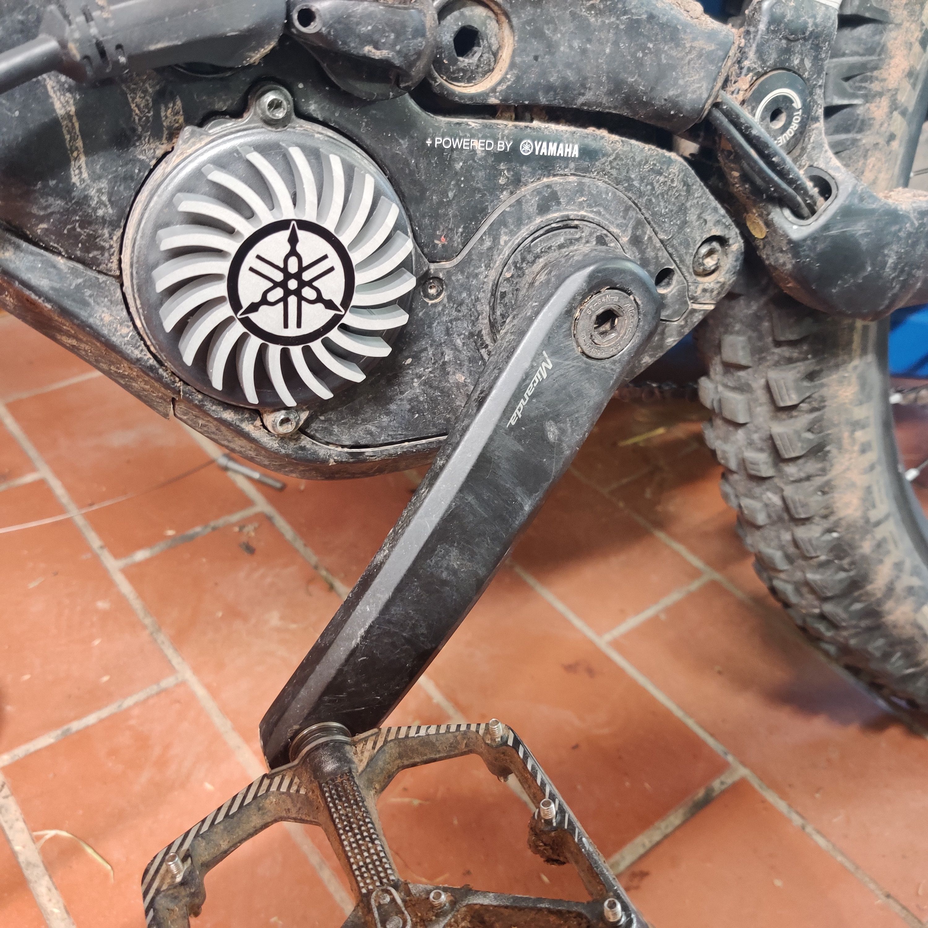

Oder man sorgt für Wärmeableitung statt isolierender Plastikscheibe. Weiß nur nicht obs was bringt, hatte trotz Motor aus der A0 Serie noch keine Aussetzer, aber ich dachte vorbeugen ist besser als heilen. Laut IR-Kamera leitet der Kühlkörper ganz schön was weg.

Ist das Ding aus Plaste?
Ich hatte auch schon mit nem runden Alukühlkörper experimentiert.
Es ging schon, aber der Motor Deckel hat leider eine blöde Form (nicht platt) und die Auflage zum Kühlkörper ist recht klein.
Außerdem war außen zum Kühlkörpern ne große Spalte. Das sah von oben doof aus und es konnte sich Dreck einklemmen.

Wenn das besser sitzen würde..
Ich hatte schon das Gefühl, dass hier etliche Wärme abgeleitet wird.
Ich denke der Motor ist schon unter dem Deckel.

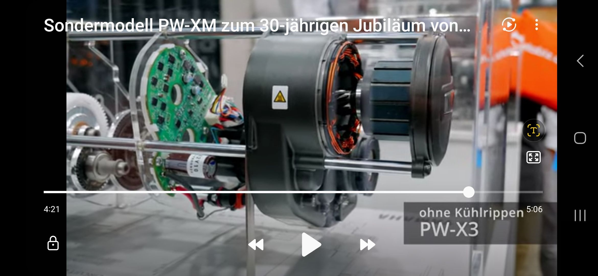

Interessant ist das der neue Magnesiummotor dort Kühlrippen hat, obwohl Magnesium eher mit Ŵärme zurecht kommt..
https://efahrer.chip.de/news/yamaha...tor-er-ist-einfach-premium_1013639?layout=amp
der Satz sagt alles: "durch die Verwendung von Magnesium die Wärmeableitung und der Motor kann auch bei starker Belastung sein konstantes Drehmoment von 85 Nm bereitstellen"
Hat man so wie wir nur nen Alu Motor kann er es halt nicht konstant...
Vie hast du es den fixiert an dem gehäuse, das es genügend kontakt zum wärme ableiten hat?
