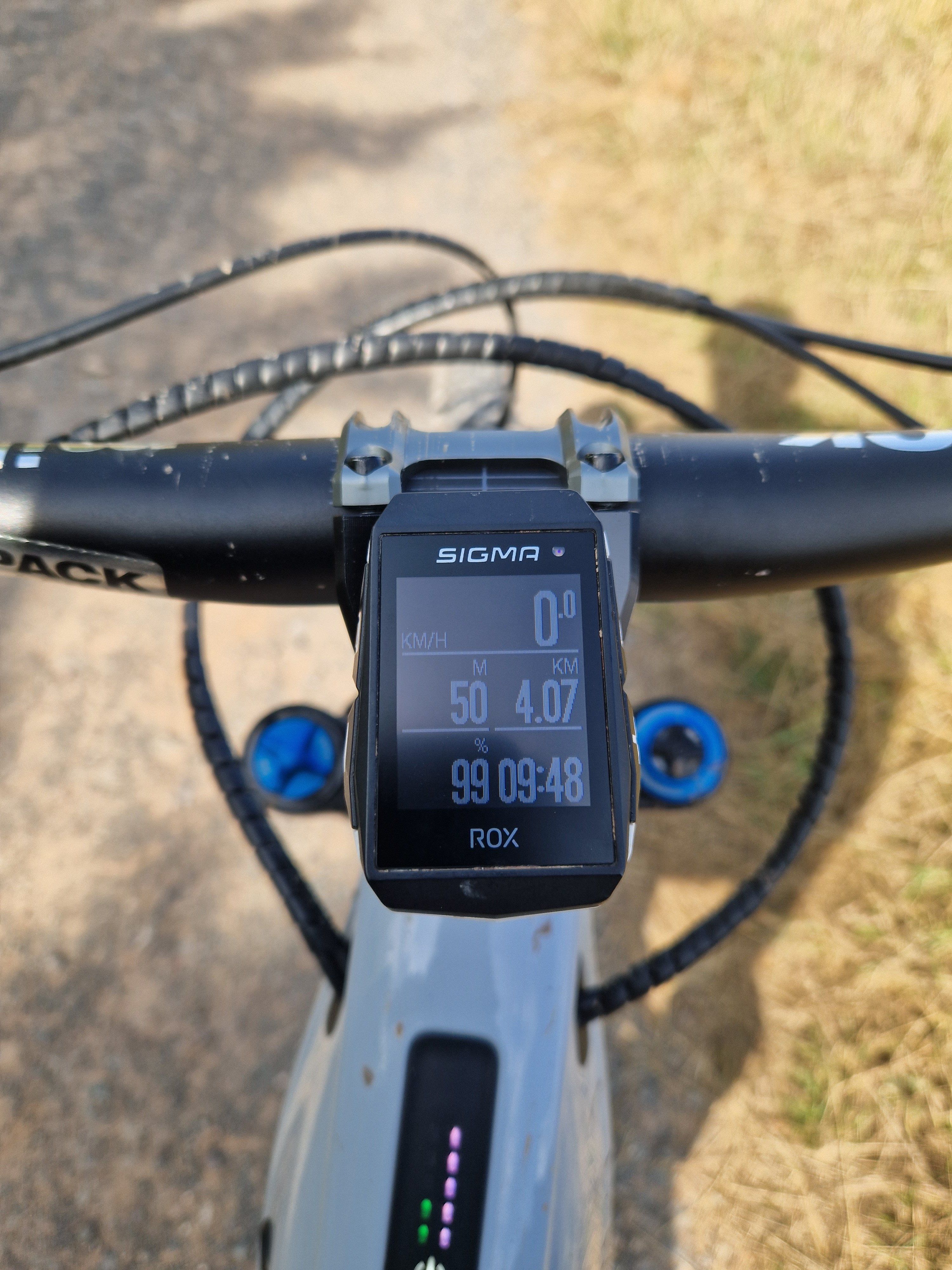

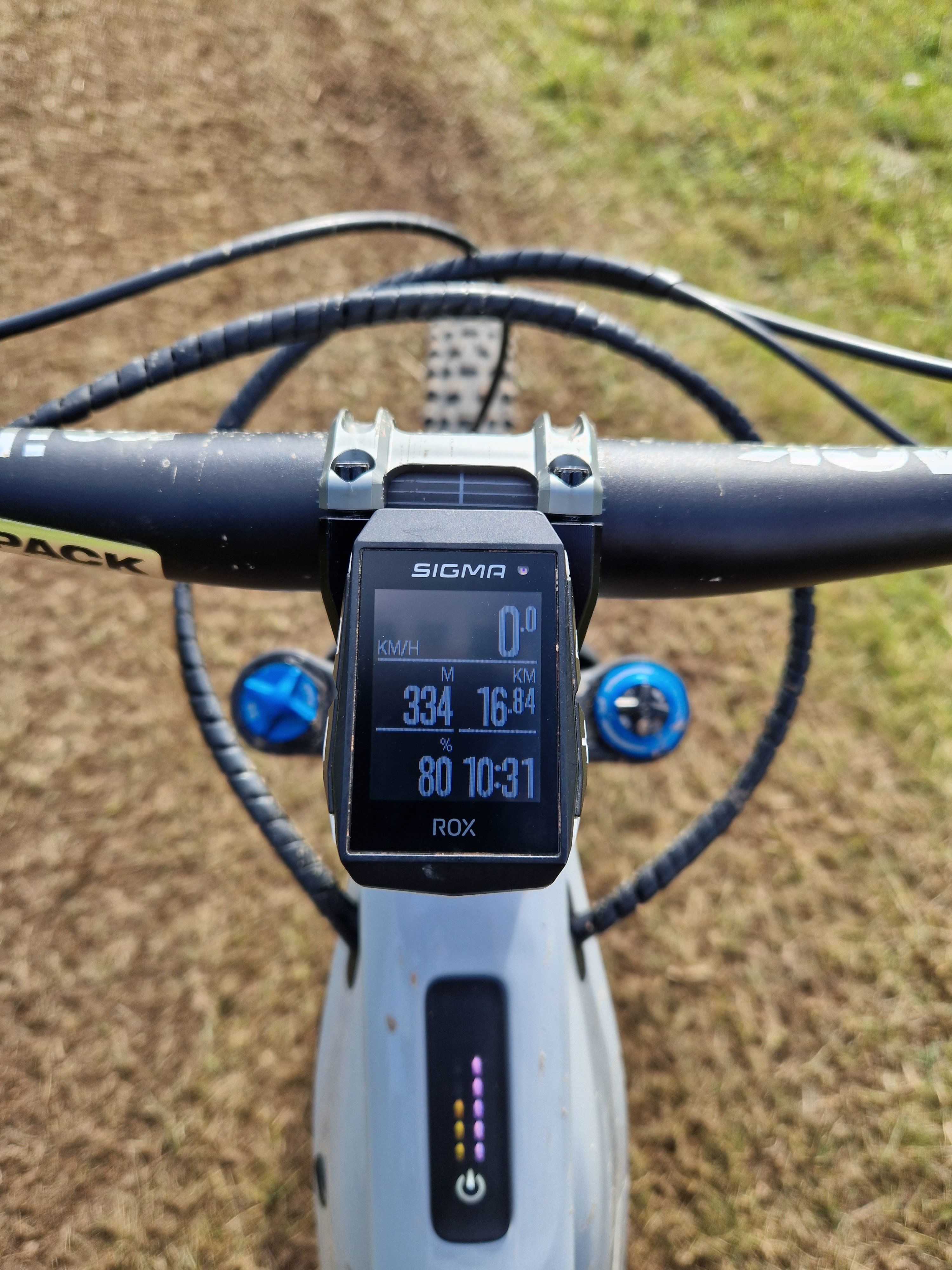

Verbrauch und Power quasi. Ich will immer bei 80% ein Foto von Kilometer und Höhenmeter machen aber im Flow vergesse ich das🤣
Nach dem Update im April spürte man deutlich mehr bumms, 25kn/h waren bergauf gut möglich aber zog halt am Strom. So wie es jetzt ist find ich die Balance zw Verbrauch und Power gut.

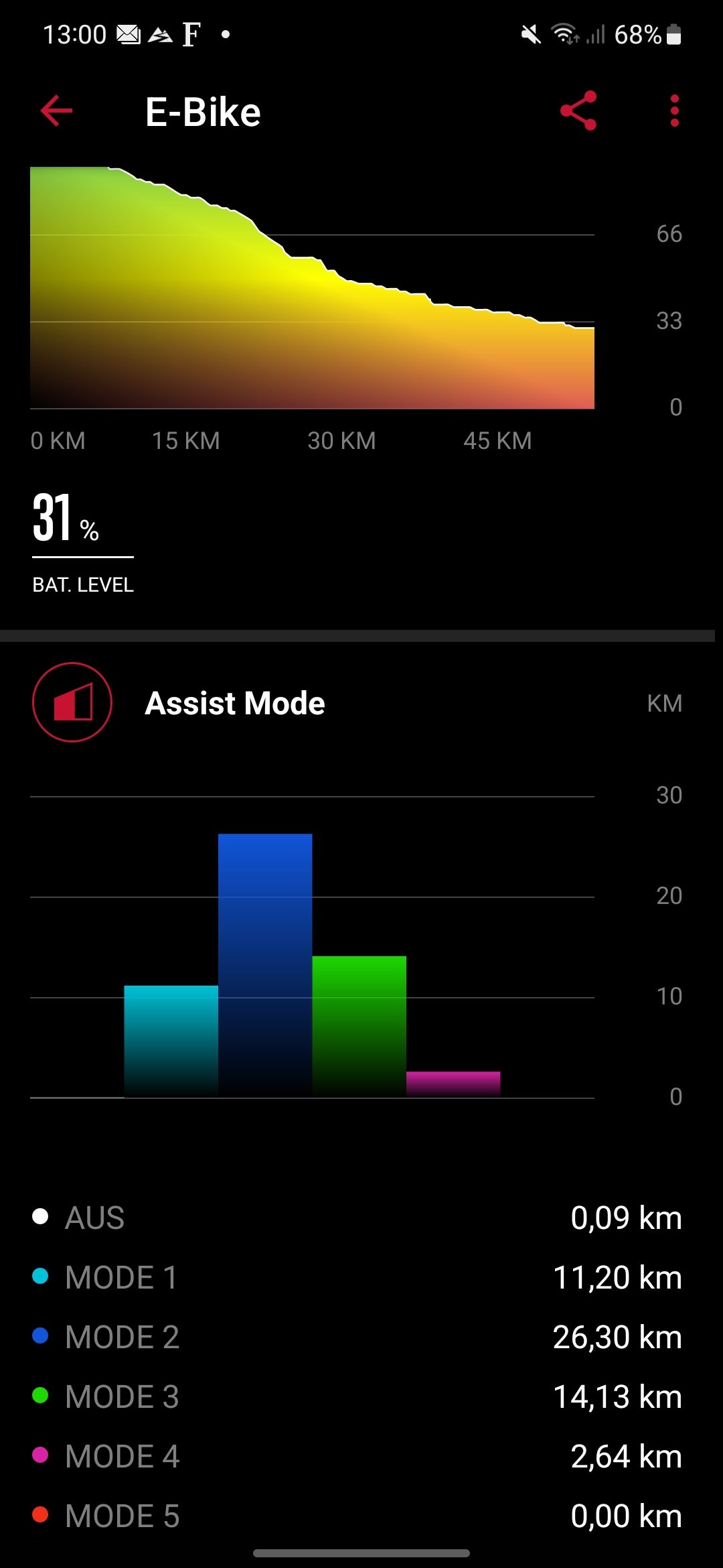

Bzgl. sparsamerer Verbrauch: mit einem der vorherigen Updates wurde ja das herunterzählen der Akku-Anzeige verändert. Also konkret in der Form, das es länger gedauert hat bis der Akku von 5 auf 4 Balken runter war.
Genau, kan ich genauer bestätigen, ich hab den Garmin fur die batterie anzeige, also kann die in % sehen. In selben bedingungen hat es vorher 1% in 10hm gefressen, nach dem update, dauert es 80hm um 1% zu verlieren.
Also das is so programmiert nur fur die verbrauch anzeige mehr linear zu sein, die hohen meter am ende sind gleich.

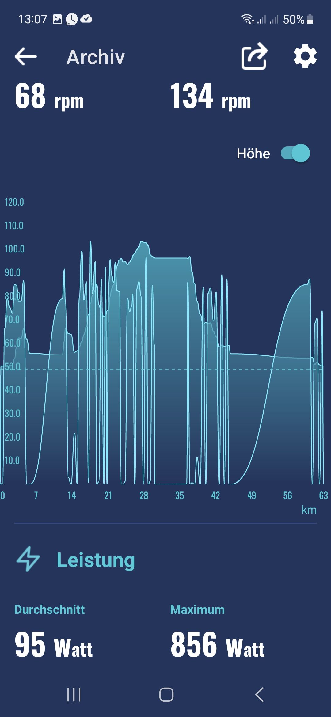

Ich habe heute 856W getreten.🤣🤣🤣

ja es lässt sich jetzt wieder aufladen und es fährt gefühlt besser, wahrscheinlich ist es ein Gemeinschaftsgefühl, weil alle es wollen..🙈
Aber die App zeigt statt 40 km 80 km an und 856 W.. niemals..

Schon letztes jahr wen ich uber die falsche kraft anzeige bei Giant Main Office nachgefragt hab, hab ich auch gefragt was zeigt die App an, die kraft des fahrers oder die kraft des motors. Die haben gesagt das die kraft, die im app aufgezeichnet ist, ist die kraft des motors.
