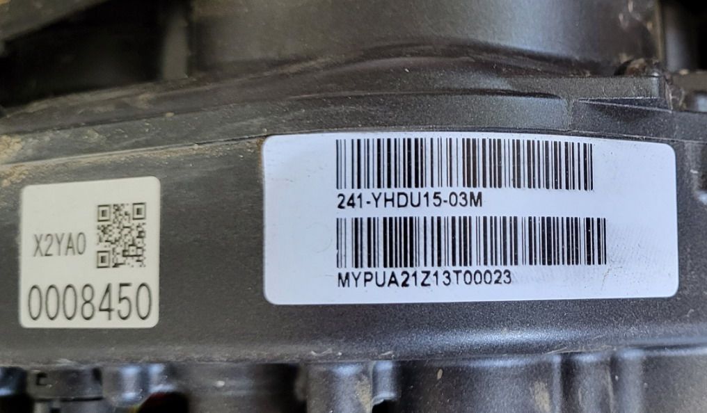

Auch hier nochmal nachgefragt: Wo genau sieht man, welche Charge der Motor stammt?
Das A01 vs. A02 trifft bei unseren Nummern Beides nicht zu:

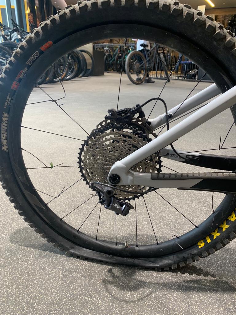

Hallöchen,
hat jemand vielleicht noch ein e-tr1 Hinterrad-Laufrad für mein e+1 abzugeben? Der Frommestrail hat irgendwie nicht so Recht mit mir harmoniert 😀
in dem Laden meinten sie, dass man die nicht mehr gerade bekommt.
Ist mit dem Foto schwer zu sagen: Dass es jetzt extrem schlägt ist klar. Ist die Felge geknickt?
Zwick die letzten Speichen raus (Es gehören sowieso Alle neu). Wenn die Felge halbwegs flach auf einer ebenen Fläche aufliegt, lässt sich das wieder ganz gut hin ziehen.
Selbst komplett neu Einspeichen, wenn man das nie richtig gezeigt bekommt, ist ziemlich eine Sisyphus Arbeit!
also ich hab mal alles abgeknipst und die Felge liegt fast plan auf dem Boden...kann allerdings auch mein Boden sein :-D Ich würde das einfach mal probieren. Oder ist im bergischen Land jemand, der das übernehmen würde? Was brauche ich denn für Speichen? Meine Güte bin ich unwissend :-D
Ich bin da selber bißerl draußen, zumindest früher hatten einige Seiten einen Speichenkalkular, welche per Eingabe der Felge, Nabe, Lochanzahl die richtigen Speichen raus anzeigte.
Ich würd mir das alles nicht antun wollen und gleich ein neues Laufrad bestellen. Das oben erwähnte DT H1900 oder ein Newmen Evolution E.G.30.
