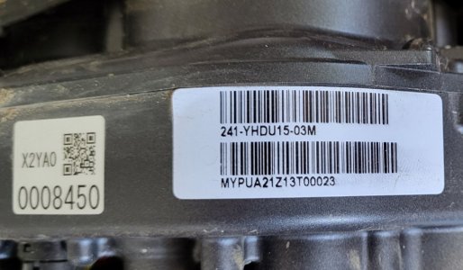

Auch hier nochmal nachgefragt: Wo genau sieht man, welche Charge der Motor stammt?
Das A01 vs. A02 trifft bei unseren Nummern Beides nicht zu:
