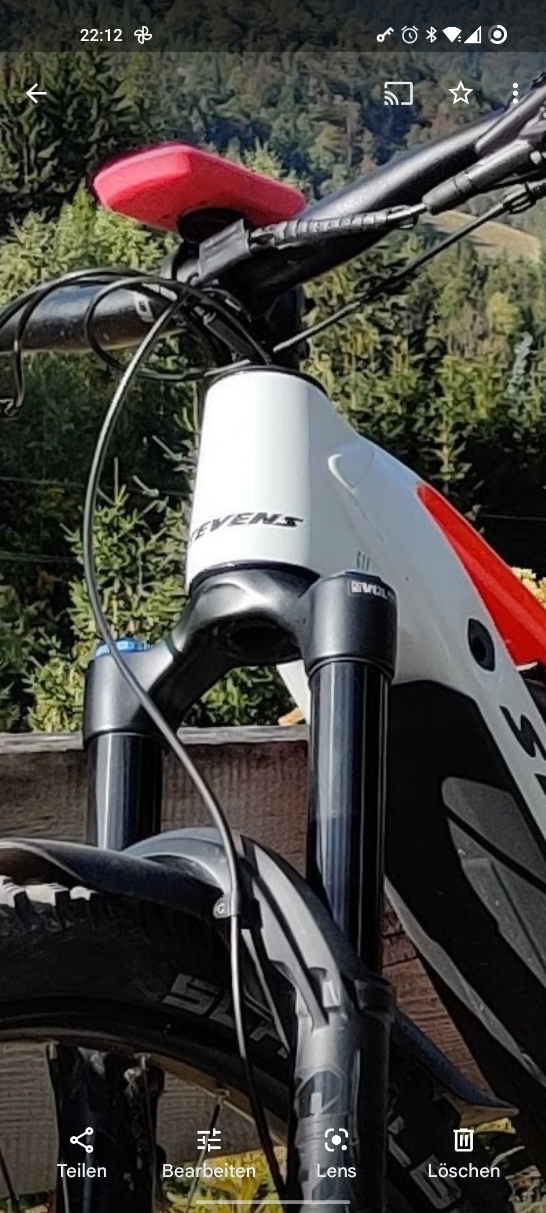

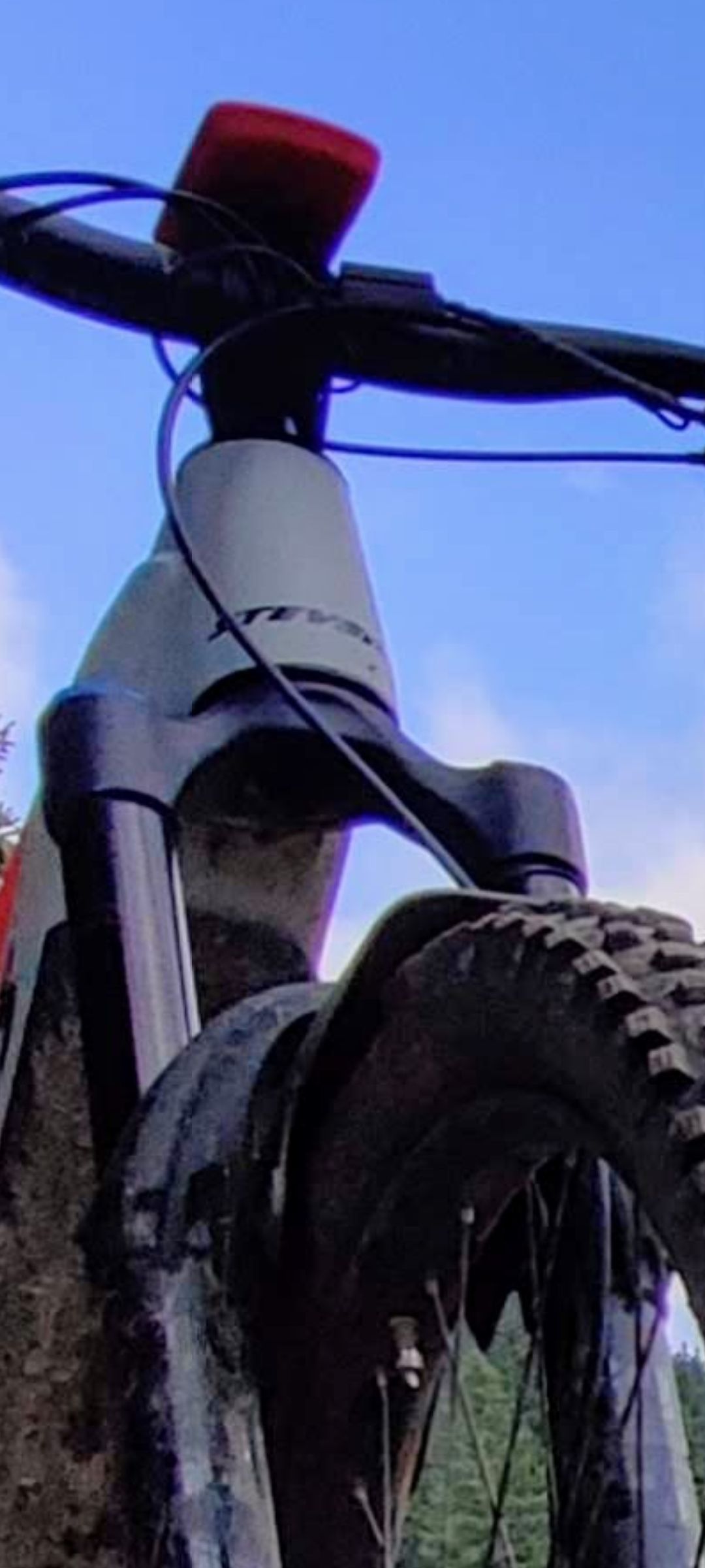

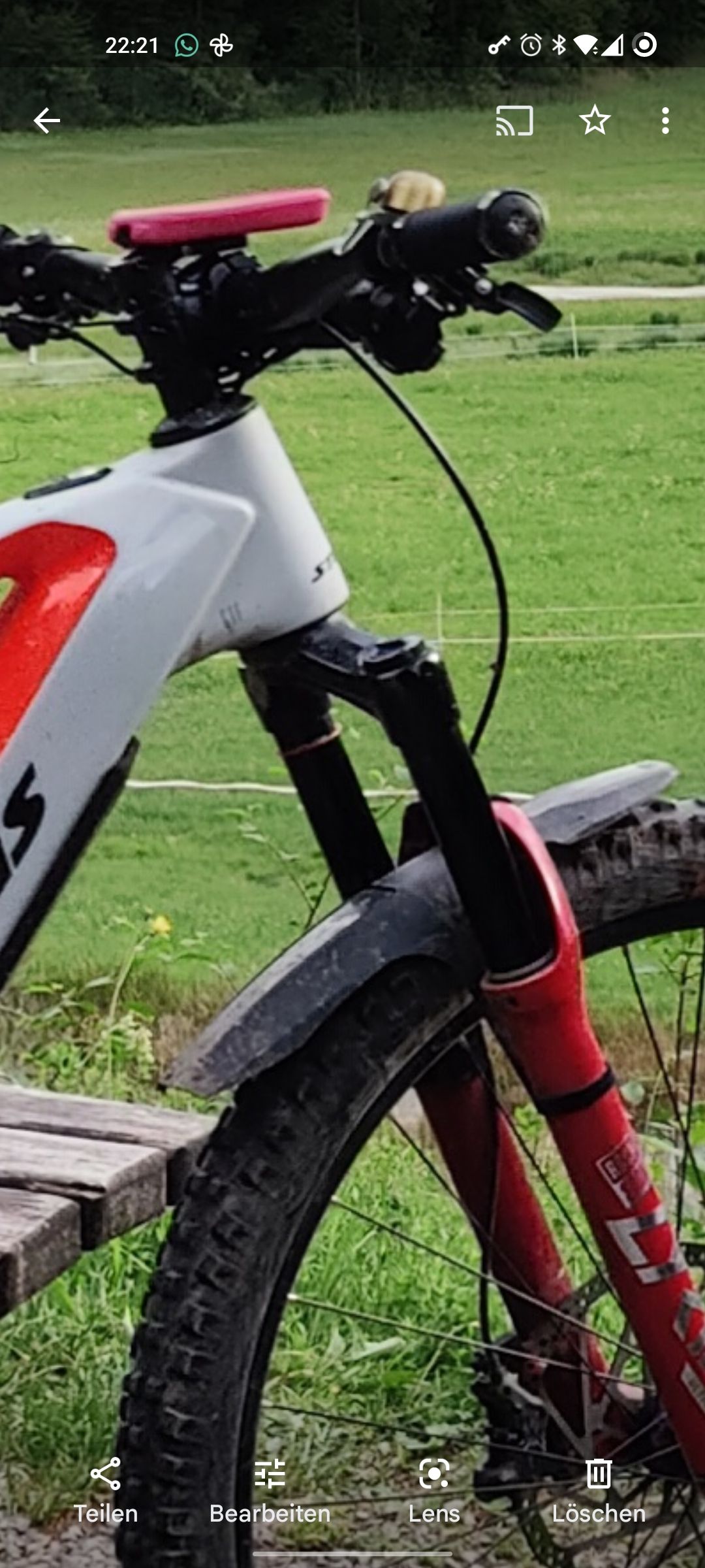

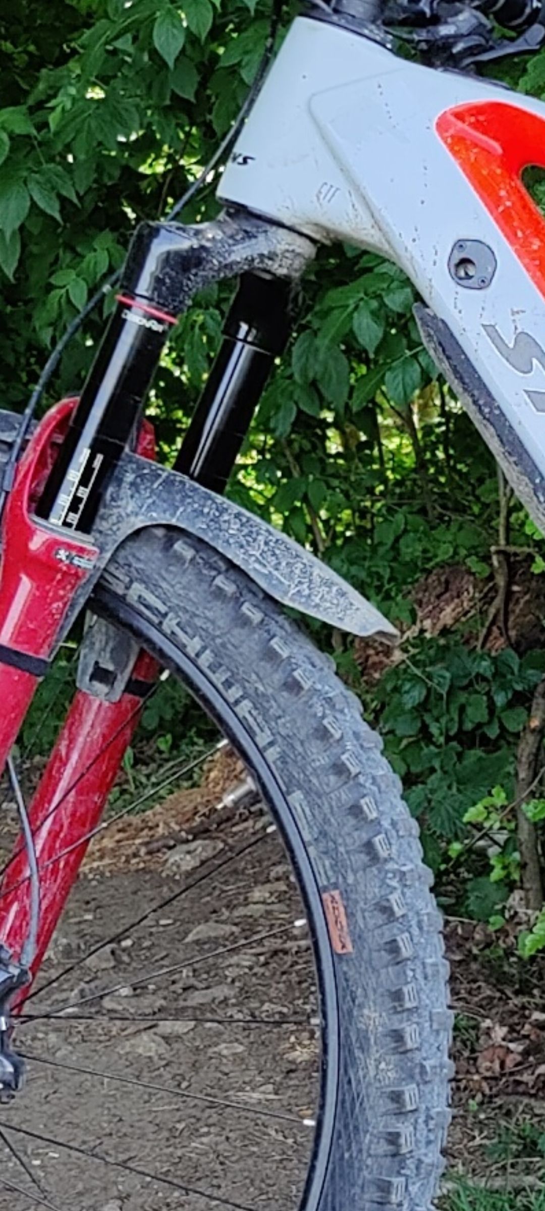

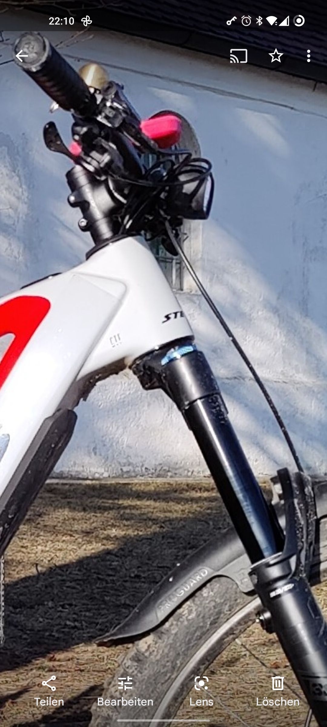

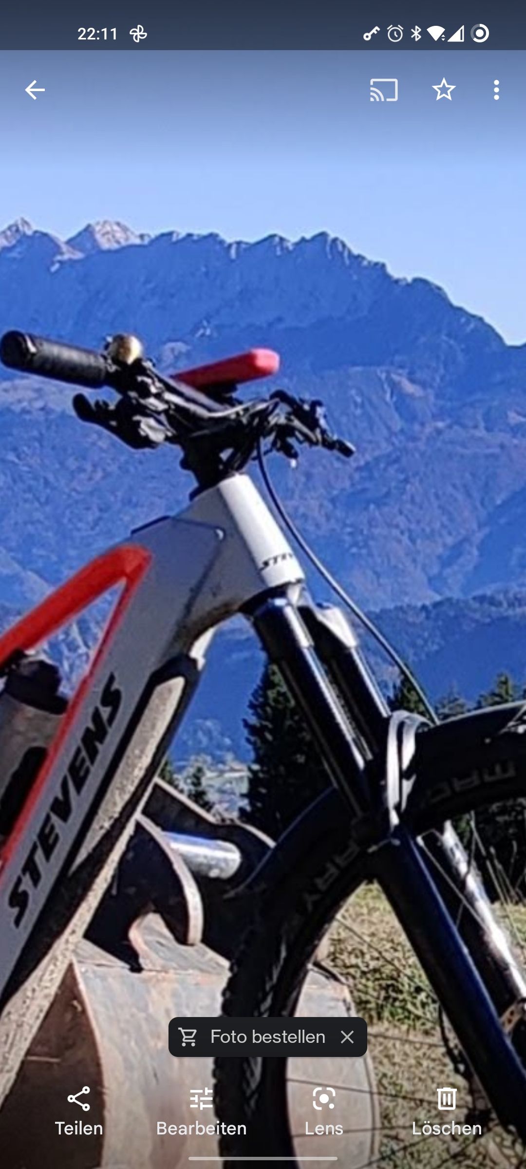

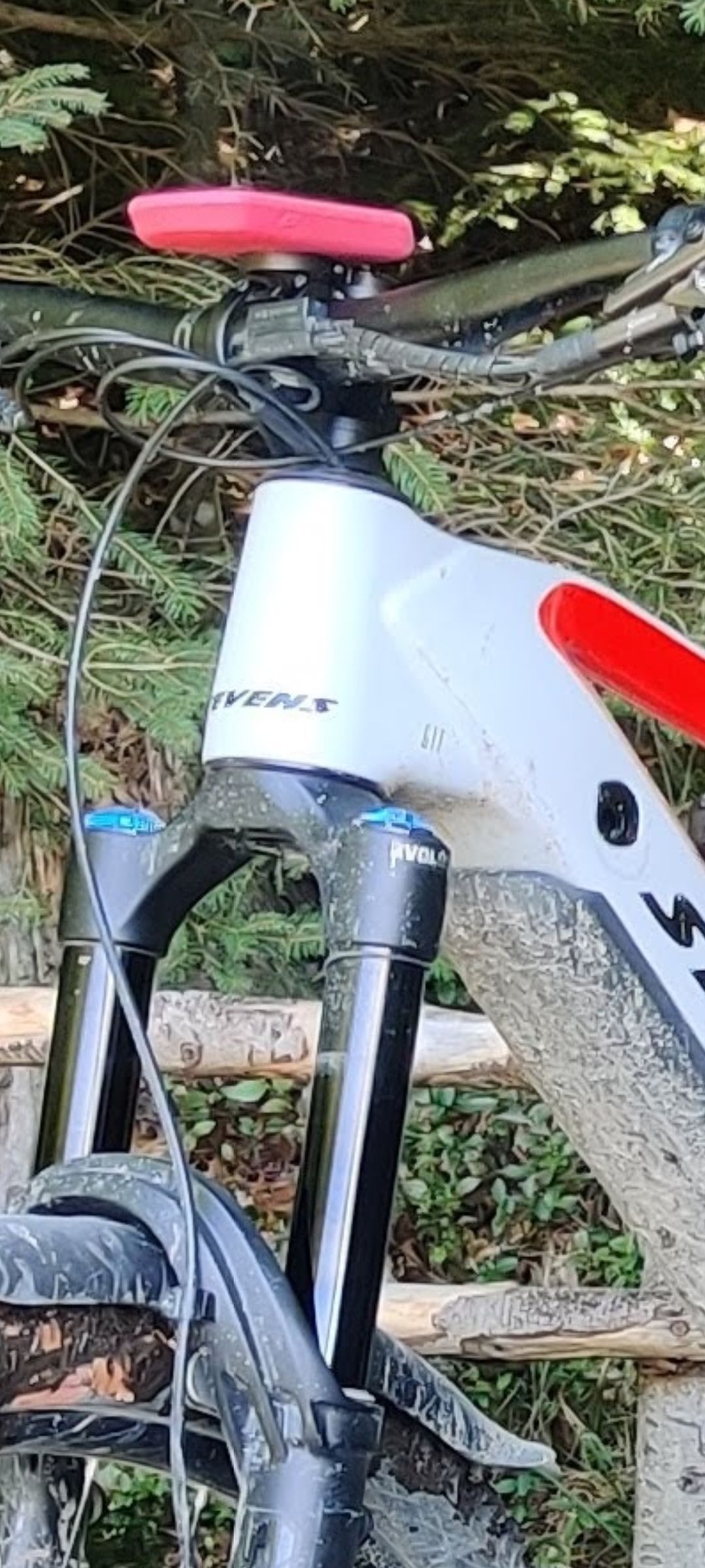

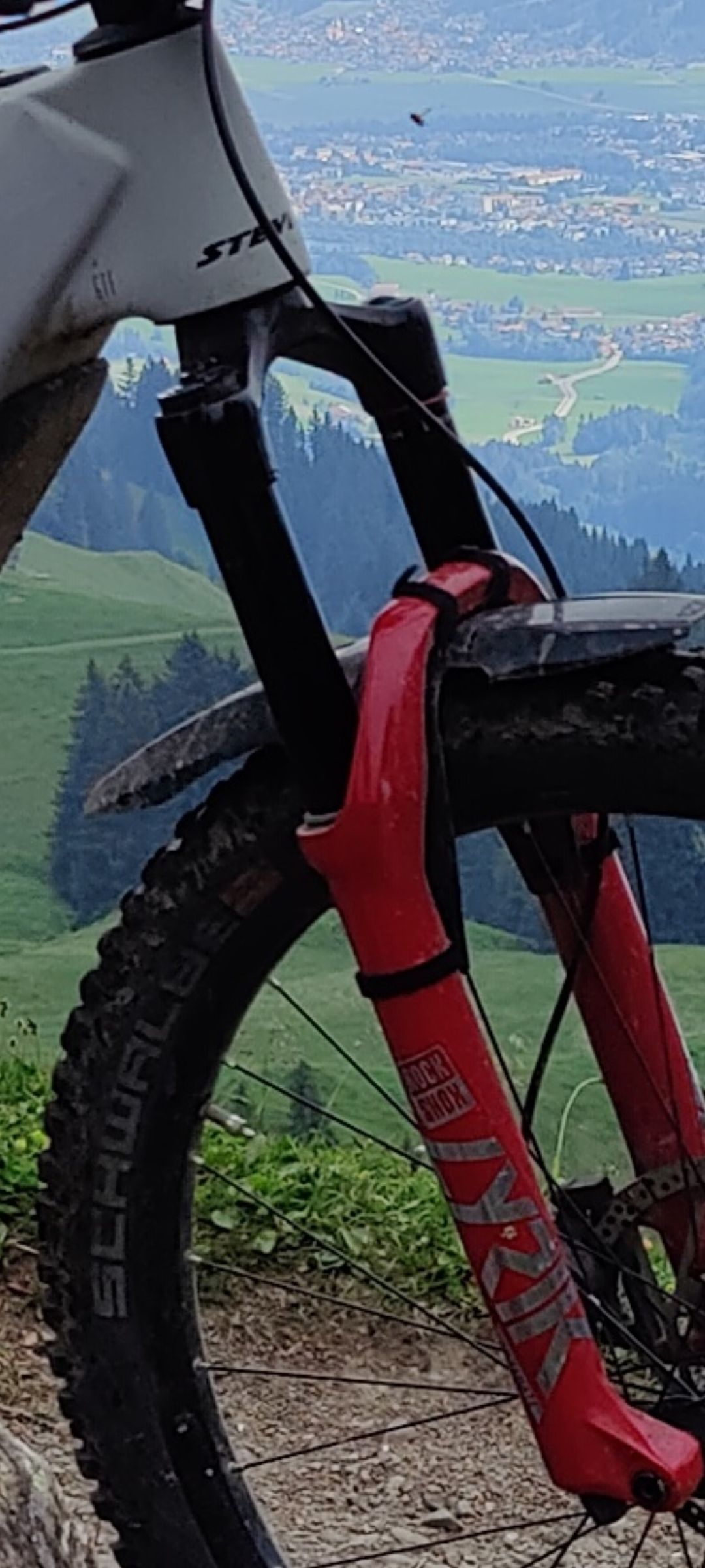

Ja, von Acros zB.
Aber im E+1 ist eh schon einer verbaut, weil Fox keine 1,8er Gabeln hat.
Da wäre ich mir nicht zu sicher.
Will keine Gerüchte oder falschen Behauptungen aufstellen. Ist nur Theorie die ich nicht beweisen kann. Dafür müsste man jemand seine Fox ausbauen.
Aber als ich meine 38 einbauen wollte hat es einen merklichen Absatz von Steuerrohr und Gabelkrone gegeben. Wenn ich mir Bilder von dem bike anschaue dann sieht das sehr fliesend vom Übergang aus.
Kann aber gut sein das ich mich nur falsch erinnere.
Okay, vielleicht gibt es für OEM welche. In meinem Stevens ist zumindest eine 1,5" 38er im zs66 und das sieht so aus. Leider kein scharfes Foto

Im Vergleich sieht eine 1,5" Lyrik dort total fehl am Platz aus.
