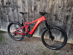

Heute mein Reign e+ 1 pro abgeholt.
Das Bike in M wiegt 24,95 kg inkl. Schläuchen und Klingel - da geht also noch was.
Der 625Wh Akku wiegt 4335g.
Der EnergyPack Plus Rabge Extender wiegt 1775g (ohne Montagematerial).
Hier noch ein Bild, aber ehrlich gesagt lässt sich die Farbe vom Foto nicht mit dem echten Leben vergleichen. Es ist einfach noch viel knalliger als abgebildet; das Metallic-Rot ist echt nice und das Neonrot verändert sich ein wenig je nach Licht.
Habs mit EasyFrame foliert, und nach kurzer Testfahrt wie erwartet auf einen Lenker mit 35mm Rise und 50er Vorbau umgebaut. Fehlt noch der Tubless-Umbau und vorne ein anderer Reifen, dann kanns zur Sache gehen :cool:
Die Schiene für den Range Extender war auch fix hingeschraubt, aber Trinkflasche passt nicht wirklich mehr in den M-Rahmen. Werde bei Gelegenheit mal eine 450ml Fidlock auf den Trinkflaschen-Adapter schrauben....vieleicht reichts ja.
