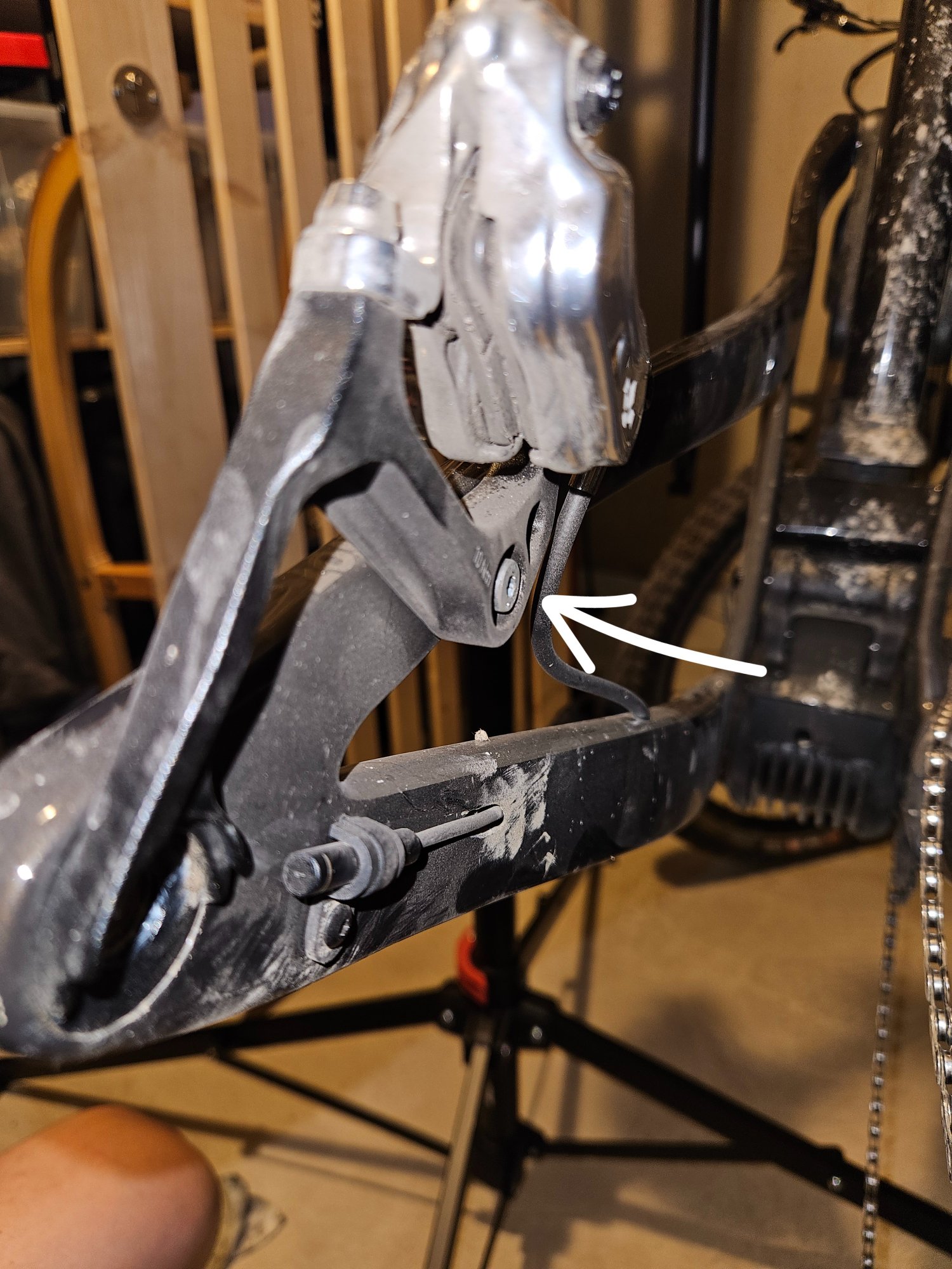

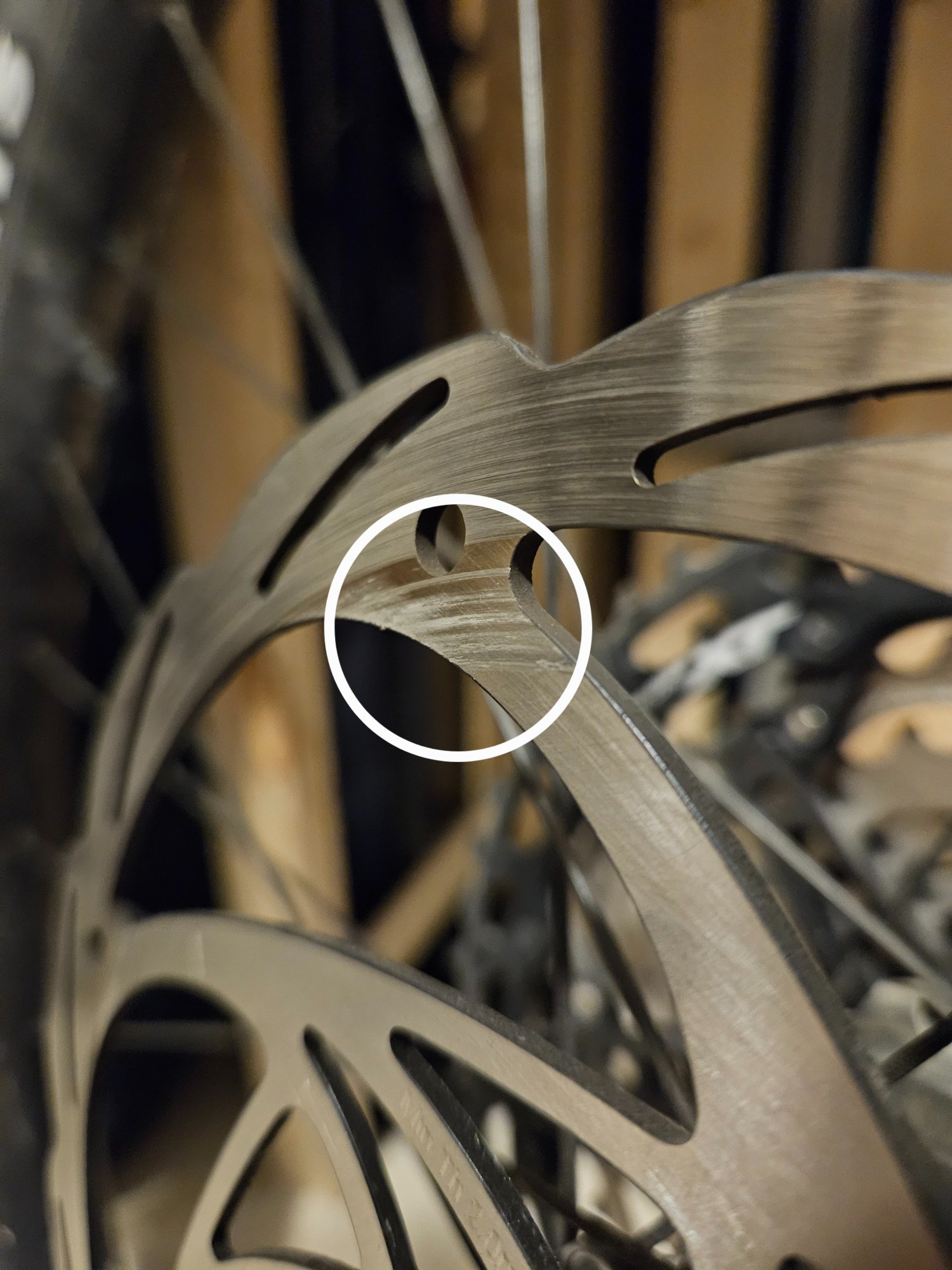

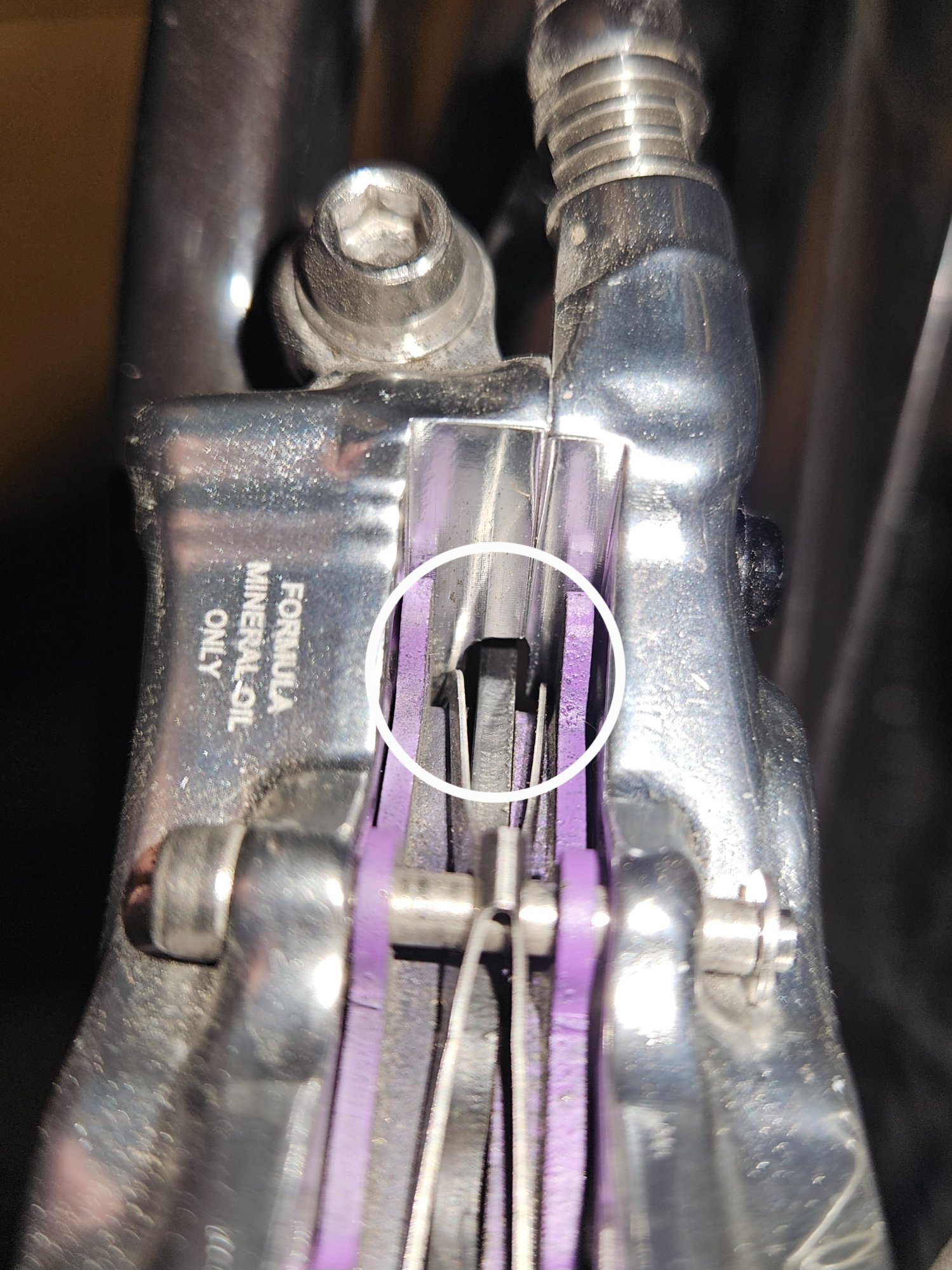

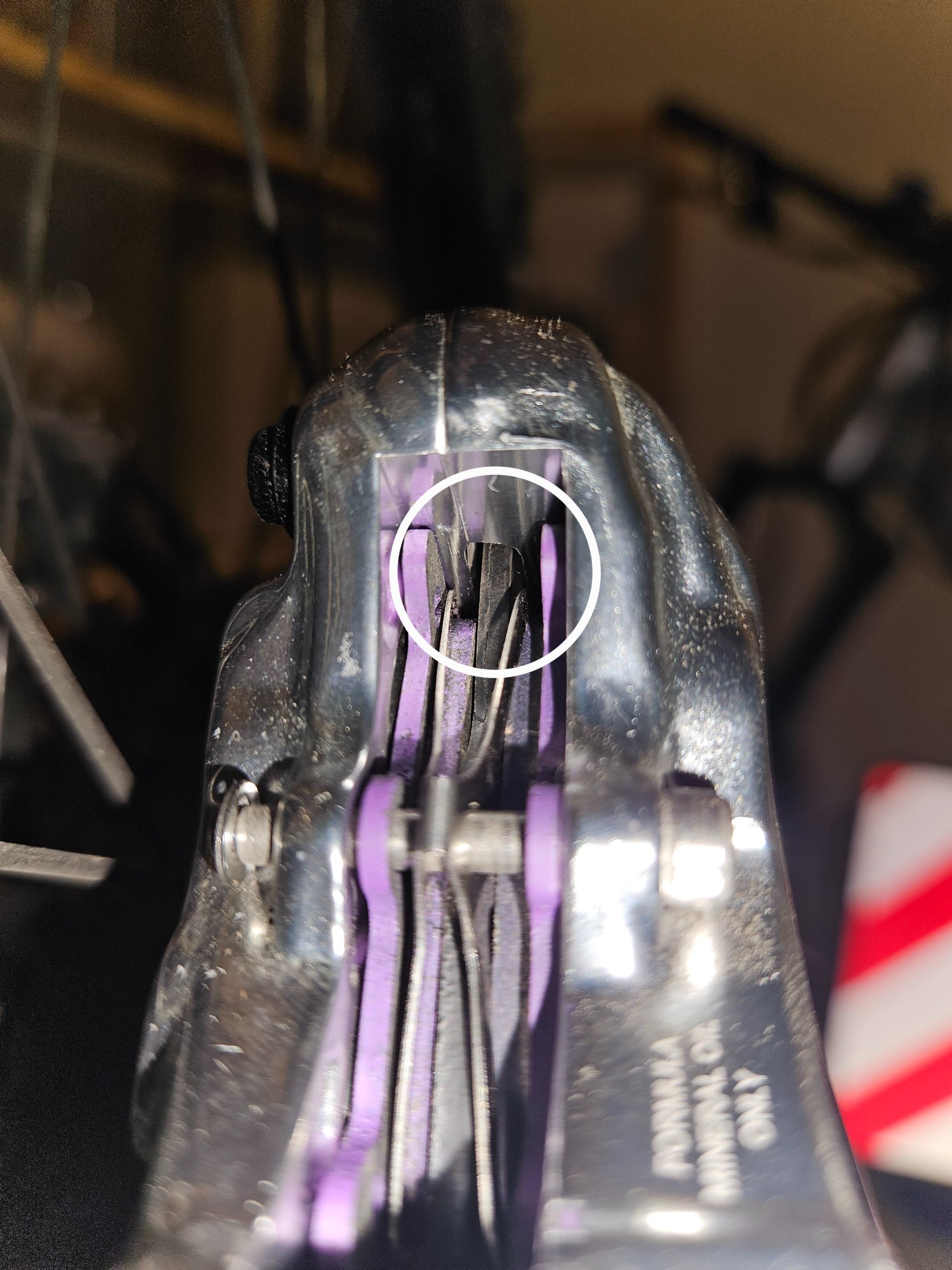

Habe heute die Bremsbeläge hinten gewechselt. Dabei stellte ich an der Bremsscheibe Schleifspuren innerhalb des Angriffsbereichs der Beläge fest. Nach dem Ausbau des Hinterrads stellte ich zudem fest, dass die Aufnahme der Bremse wackelte. Die Schraube zur Fixierung am Rahmen hat sich gelockert, sodass der Bremssattel um ca 1-2 mm bewegt werden konnte. Nach dem Anziehen der Schraube und Einsetzen des Hinterrades konnte ich dann auch den Bremssattel neu und zentrisch zur Bremsscheibe ausrichten.
Achja, die eightpins Sattelstütze musste ich natürlich auch schon aufgrund des seitlichen Spiels nachziehen.
Daher mein Rat(d) an alle Ghostbiker mit Pathriot: Kontrolliert eure Schrauben!!!
