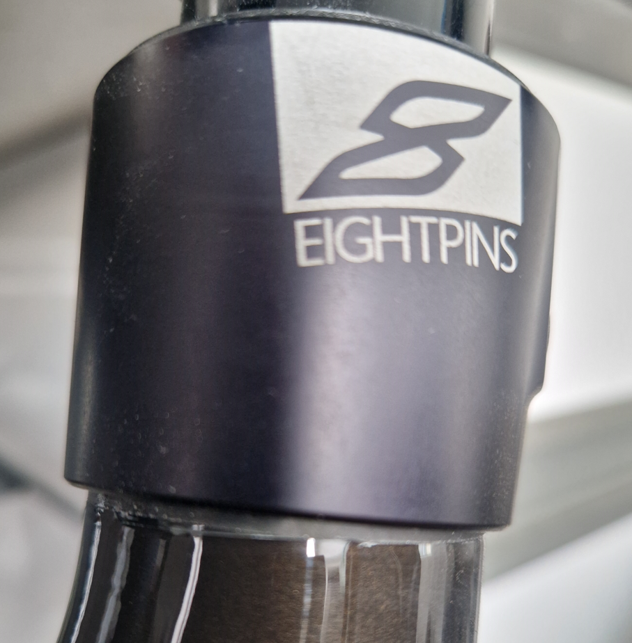

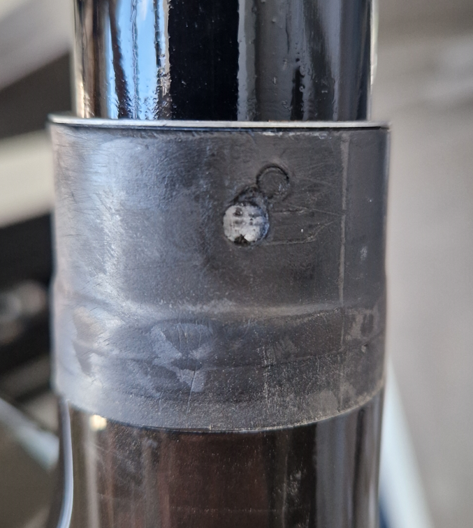

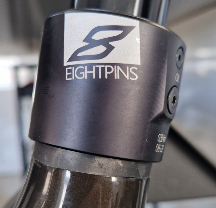

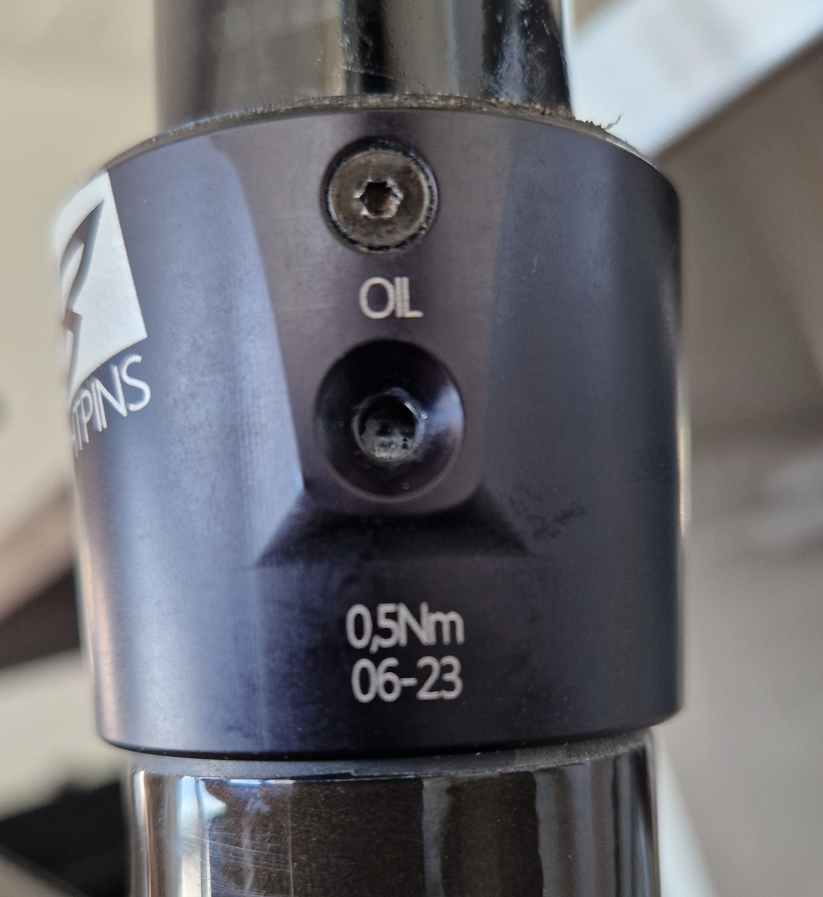

Ich denke die Mutter sitzt nicht richtig auf dem Rohr
Doch, am Anfang war dies nicht der Fall und da war es viel schlimmer:
Besser als das geht es nicht:
Das ist demnach bei euch besser?
Es ist kein „umrüstset“
Das heißt nur so 😕
Die Stützen sind komplett anders aufgebaut
Eine hydraulisch eine mechanisch
Die ngs2 hat bei gleichem Rahmen einfach 40mm mehr hub, also statt 175mm 216mm
Von dem her ist die ngs2 richtig gut
Die h01 ist halt die günstigere Variante
Bei mir sieht das alles passend aus
Kann grad kein Bild machen, bin im Vinschgau
Kannst du die Klemme mal nach oben schieben und n foto machen?
Die kleine Imbus schraube rausdrehen
Ansonsten würd ich mal mit ghost kommunizieren
So sollte das nicht sein
Da sieht man noch wie die Schraube zuerst falsch montiert wurde.
Tiefer geht es nicht, und wenn, dann wäre das Gewinde zu weit oben.. Habe es mal gemeldet

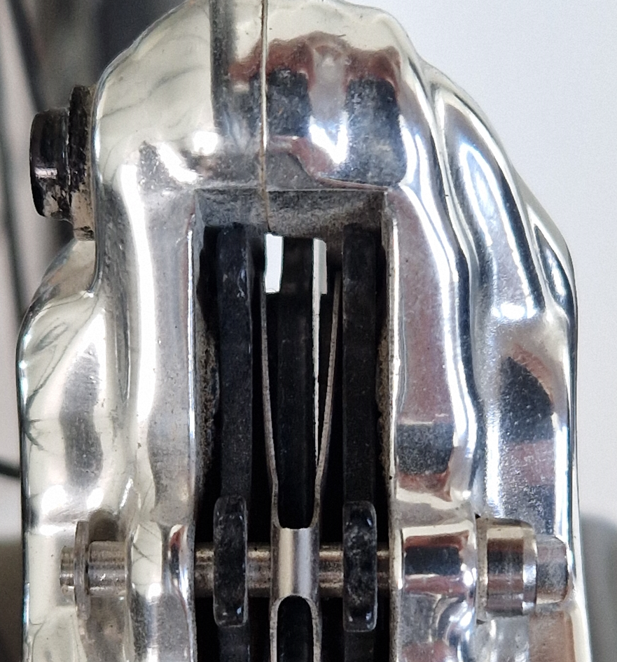

Habe noch ein anderes Problem, mit der Hinterradbremse: ich kann sie nicht besser ausrichten als dies (von oben Fotografiert, linke Bildseite = Fahrrichtung rechts):
Es zwar gerade ok so (die Scheibe schleift (fast) nicht), aber dennoch nicht schön ausgerichtet. Das Problem ist, dass der Bremssattel dabei schon ganz rechts ausgerichtet ist, mehr geht nicht:
An was könnte das liegen?

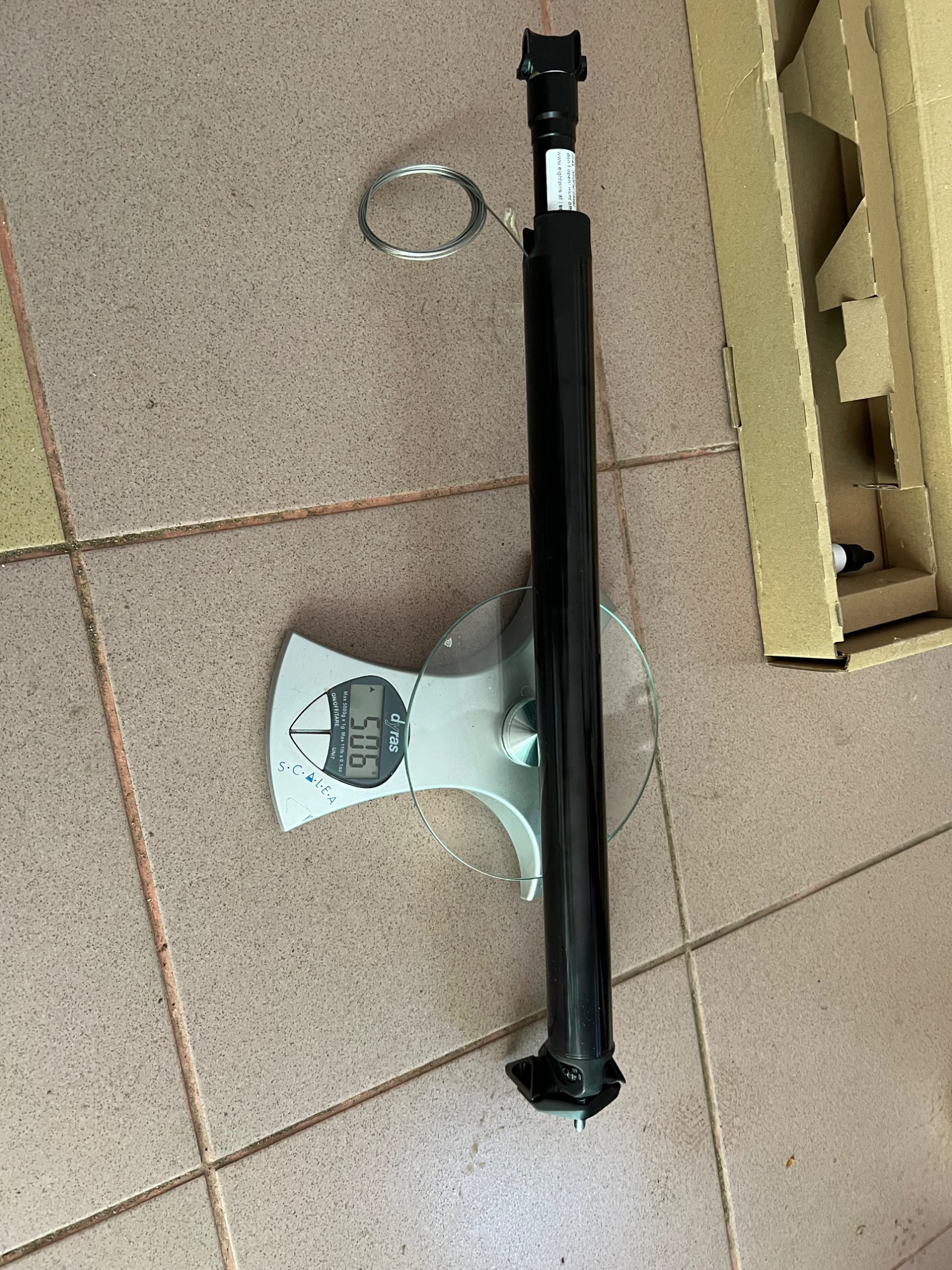

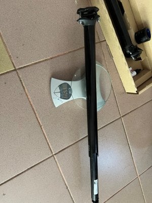

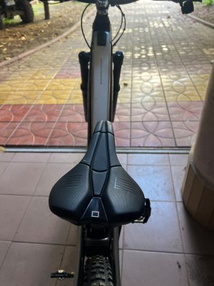

Habe gerade die NGS2-Sattelstütze erhalten und eingebaut.
Sie wird komplett montiert mit Kabel geliefert.
Man muss nur das Kabel von der alten entfernen, die Endkappe kürzen, da sie anders ist, und sie einbauen. Es ist nicht ganz einfach, aber ohne viel Werkzeug möglich. Mir gefällt, dass der Teleskopbereich tatsächlich 227 mm beträgt, wie angegeben. Im Gegensatz zu den angegebenen 185 mm sind es in Wirklichkeit 180 mm. Man sieht auch, dass der Gewichtsunterschied zwischen den beiden 150 g beträgt. Die Funktion ist weitgehend identisch, aber man hört ein Klicken, wenn man die Fernbedienung drückt und loslässt.
Was ich noch nicht weiß, ist, wie man den Sattel dreht, da er nicht mit dem Rahmen fluchtet. Er ist um etwa 5 Grad versetzt. Wenn jemand es weiß, lasst es mich bitte wissen.

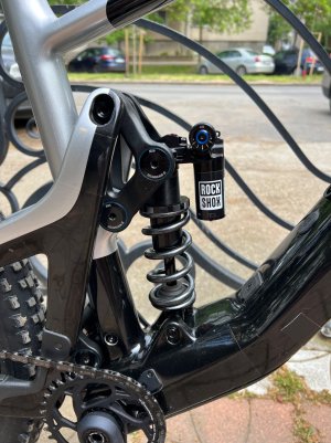

Mehr Bilder später, da ich auch einen Federdämpfer (RS Vivid) ausprobieren werde.

Einfach an der Nase dagegen schlagen bis er gerade ist
Steht auch so in der Bedienungsanleitung
Hast du unten die Bolzen gewechselt?
Der muss gewechselt werden!
Könntest du mir erklären, was „Klopfen“ bedeutet? Wo hast du das in der Anleitung gefunden? Kannst du mir sagen, auf welcher Seite? Ich verstehe es einfach nicht…
Ich habe die untere Schraube gegen die mitgelieferte ausgetauscht. Sie hat eine andere Dicke, 10 mm statt 8 mm, wenn ich mich recht erinnere.

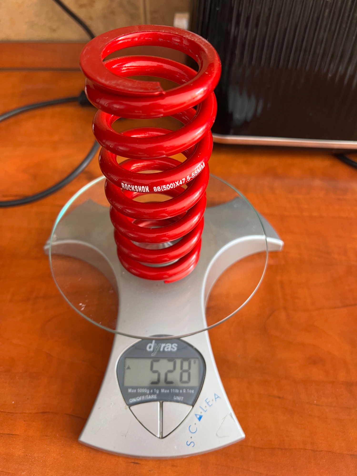

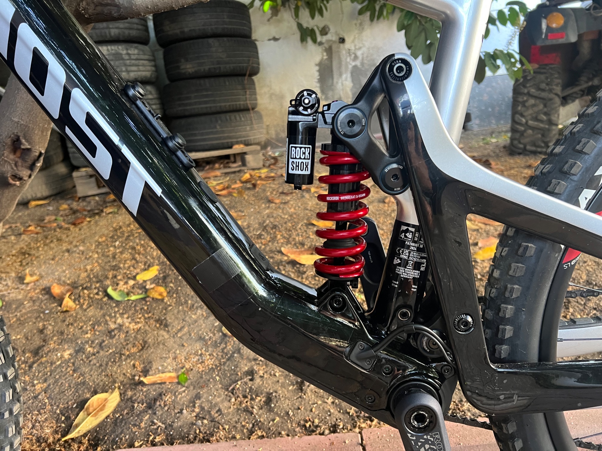

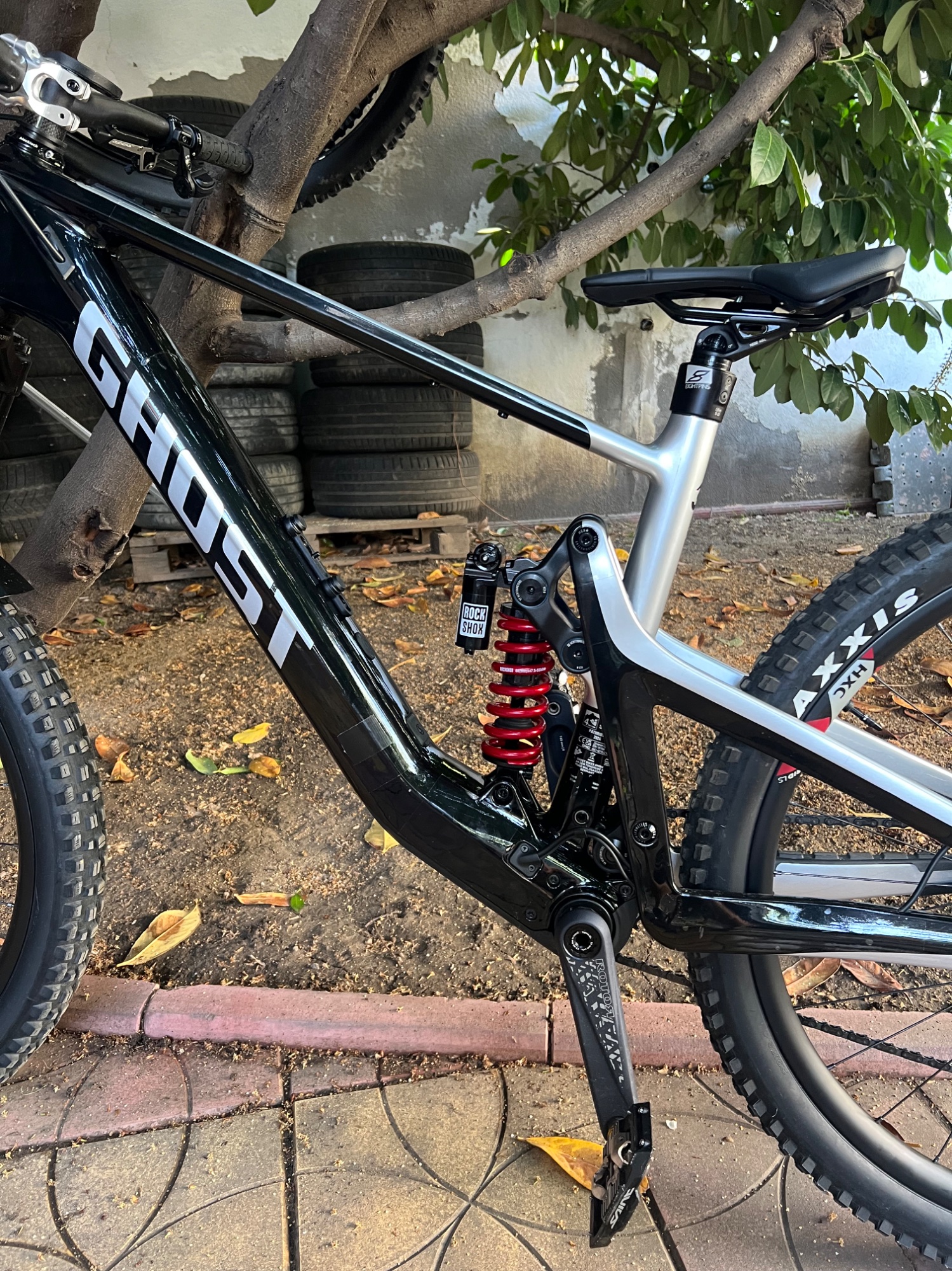

Was den Dämpfer angeht, fühlt er sich sehr gut an. Aber der, den ich ausprobiert habe, hatte Härte 500, vom Mondraker meines Bruders. Für mein Gewicht wäre 450 viel besser gewesen. Ich hatte 25 % SAG, was ihn sehr hart machte. Angesichts der Fahrwerkskinematik bin ich jedenfalls sehr optimistisch, was einen Stahlfederdämpfer an diesem Rad angeht.
Hier kannst du die Anleitung runterladen
Es ist alles beschrieben
https://www.eightpins.com/service-einbau-ngs-2-teleskopsattelstuetze/
Seite 20
450lbs Feder?
Wie viel wiegst du? 75kg
Ich brauche bei 85kg plus Equipment 550lbs
Ich fahre aber auch gerne den Dämpfer härter 😬
Coil Dämpfer funktioniert sehr gut, habe einen DHX drauf
Die Kennlinie ist optimal für Coil oder eben großvolumigen Air wie den X2
Auf Seite 20 steht etwas über die Überlastkupplung, was etwas ganz anderes ist. Sie ist eine Funktion des NGS2 für den Fall eines Sturzes.
Ich werde mal das Serviceteam von 8Pins fragen. Vielleicht haben sie eine Idee.
Was den Stahlfederdämpfer angeht: Ja, ich wiege nackt 75 kg. Mit dem 500er hatte ich 25 % SAG. Der Vivid Coil fühlt sich mit einer leichteren Stahlfeder deutlich besser an. Ich habe die gleiche Federung (Vivid Coil, 65 mm Federweg, 450er Stahlfeder) am Canyon Strive CFR, die sich fantastisch anfühlt.
Die werden dir genau das sagen
Dreh den Sattel nach links oder rechts
Brauchst 45Nm, was viel ist
Ich schlage da mit der flachen Hand seitlich auf die Sattelnase um den Sattel zu drehen

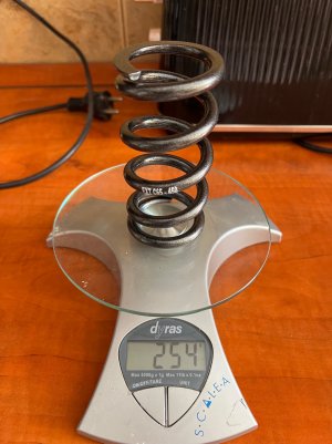

Neue Fotos mit der EXT Superlight V2-Stahlfeder. Im Vergleich zur R/S-Stahlfeder ist sie wirklich sehr leicht. 254 g vs. 528 g. Die Toleranzen von Rockshox könnten deutlich höher sein als erwartet. Mit der 500er-Feder hatte ich einen SAG von ca. 20 %. Mit dieser Feder habe ich zwischen 25 und 30 %. Das Gesamtgewicht beträgt jetzt 20,4 kg.

Die rote Feder sieht echt gut aus. Schade, dass sie so schwer ist.
Wie fährt es sich damit? Merkt man die theoretisch höhere Sensitivität? Ist es weniger "spielfreudig"?
Die rote Farbe ist fantastisch. Sieht super aus mit der roten Zeb-Gabel. Ist aber schwer. Es stellt sich heraus, dass die äußere Schraubenfeder zu kurz ist. Ich brauche einen 11-mm-Abstandshalter. Ich werde versuchen, selbst einen 3D-zu drucken. POM ist zu Hause zu schwierig zu drucken.
Was die Sensibilität angeht, fühlt sich die Schraubenfeder in unebenem Gelände sehr gut an, bergauf und bergab. Bei langen Anstiegen musste ich nach dem Sperrschalter greifen, wodurch die Federung in der Luft sehr steif wird, fast wie bei einem Hardtail. Mit der Schraubenfeder ist sie immer noch sehr geschmeidig.
Der POP ist vielleicht etwas verloren gegangen, nicht so viel, aber er fühlt sich immer noch gut an.
