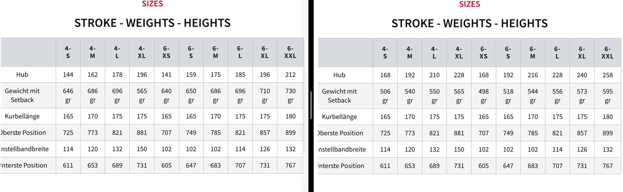

Links ist HS01 und rechts NGS2. Wo liegt der erwähnte Unterschied in der Hublänge? Ich spreche von der Teleskopverstellung per Fernbedienung. Ich kann an meiner Größe L messen, 180 mm.

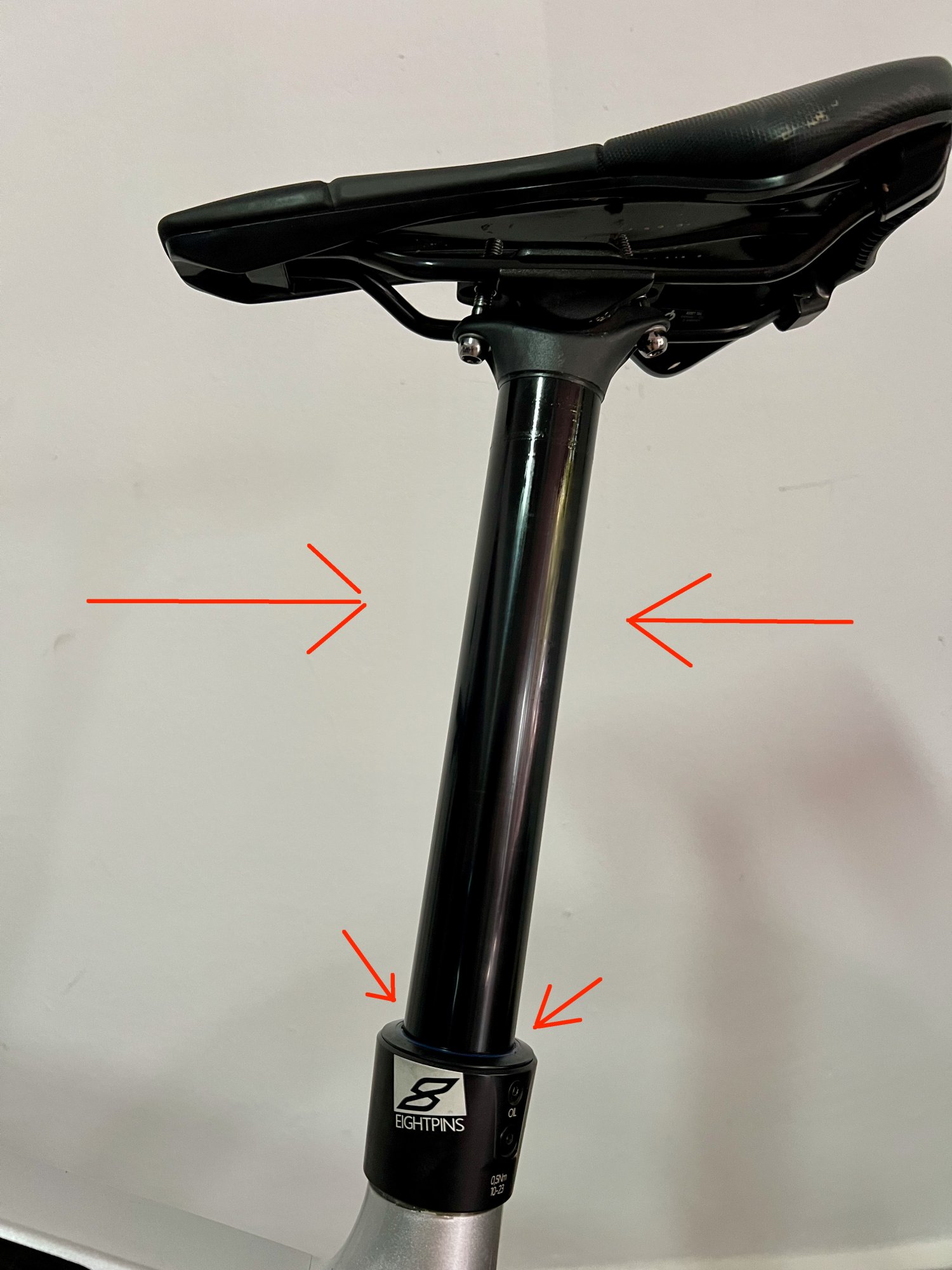

Wie bereits erwähnt, reichen mir die angegebenen 185 mm Sitzweg (gemessen ca. 182 mm) nicht aus. Da ich die 240 mm von OneUp gewohnt bin, kommt mir das zu kurz vor. Nachdem ich mich über die Garantie für dieses Rad informiert hatte, verzichtete ich auf das Kürzen des Sitzrohrs und entschied mich für das 8-Pin-Angebot :| , NGS2, angegebene 227 mm, sollte reichen. Es ist unterwegs. Ich poste Bilder, sobald ich es erhalten habe.

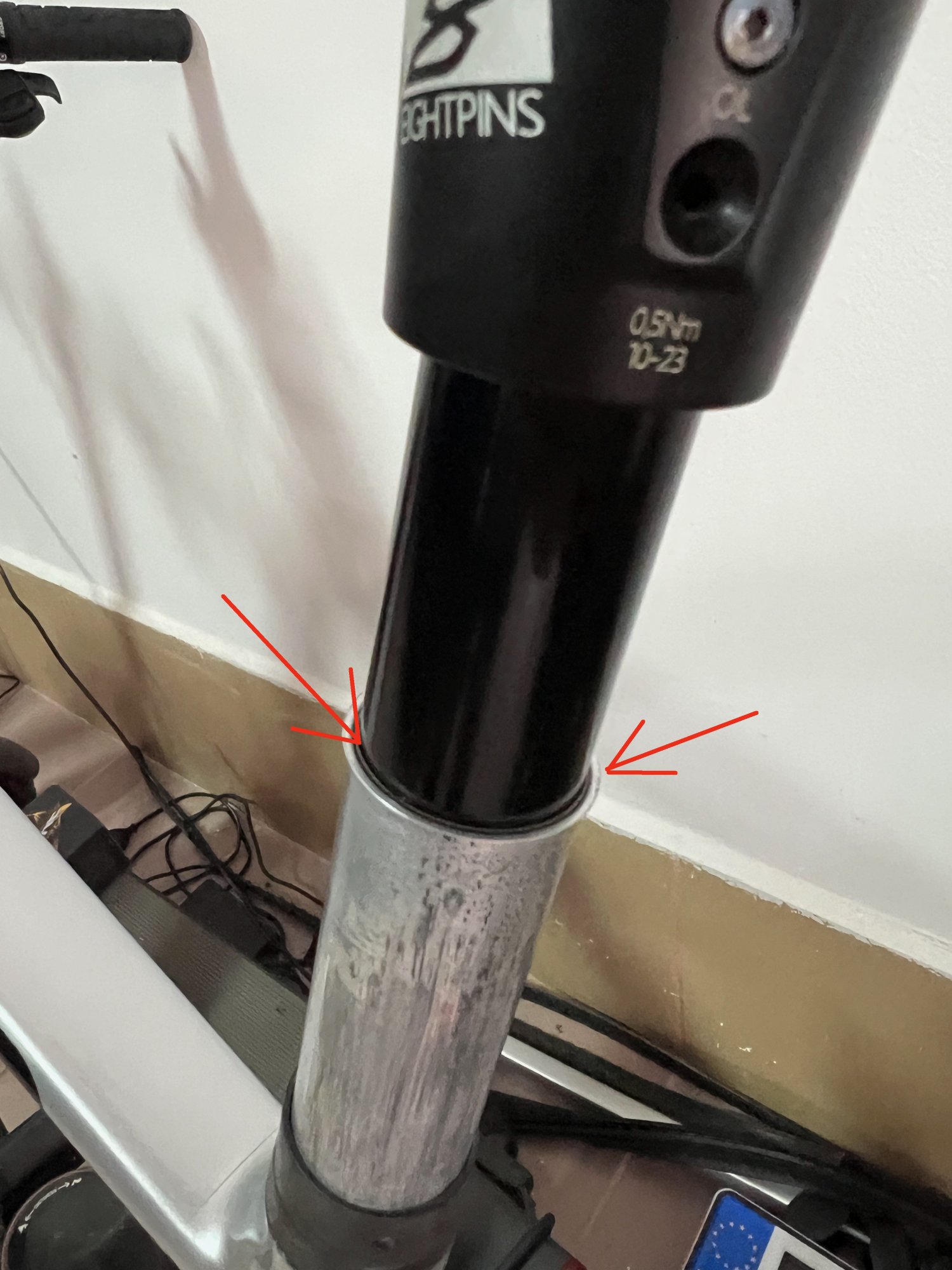

Wie auch immer, nach der gestrigen Fahrt bemerkte ich ein neues Klappern. Zu Hause angekommen, stellte ich fest, dass die Sattelstütze der Übeltäter war. Sie hatte Spiel zwischen dem Sattelrohr und dem gleitbuchsenrohr.
Ich habe dieses Forum gelesen, aber keine Lösung dafür gefunden. Gibt es eine Lösung für dieses Problem? Ich glaube nicht, dass ein zu festes Anziehen des Kragens über die angegebenen 0,5 Nm hinaus helfen würde.
Bei mir hats auch geklappert
Die Hülse sitzt nicht 100% im Sitzrohr
Ich habe ein paar dünne streifen tape aufgeklebt und die hülse dann rein
Sitzt bombenfest und klappert nicht mehr
Wenn die hülse einmal drin ist, wirds auch schwierig die wieder rauszubekommen
Aber muss ich ja erst beim Service in paar Jahren
Wie viel zahlst du für die ngs2?
Ich verstehe nicht, wo du das Klebeband angebracht hast. Zwischen Sattelrohr und Gleitbuchsenrohr? Oder zwischen Gleitbuchsenrohr und Sattelstützenrohr? Und in welcher Richtung hast du das Klebeband angebracht? Entlang des Rohrs oder horizontal?
Auf die gleitbuchse aussen
Zwischen gleitbuchse und Sattelrohr
Horizontal 2 ..3 streifen 1cm breit
Jeweils unten und oben an der gleitbuchse
Es sind vllt max 1/10mm was da fehlt im Durchmesser
Ich werde es gleich versuchen. Ich habe jedoch festgestellt, dass zwischen dem Gleitbuchsenrohr und dem Sattelstützenrohr Spiel besteht. Ich hoffe, dass die Kompression von außen hilft.
Dachte ich auch zuerst, aber da ist kein spiel
Es ist wirklich zwischen gleitbuchse und sattelrohr
Der Rahmen an der Position ist nicht ganz passgenau

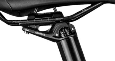

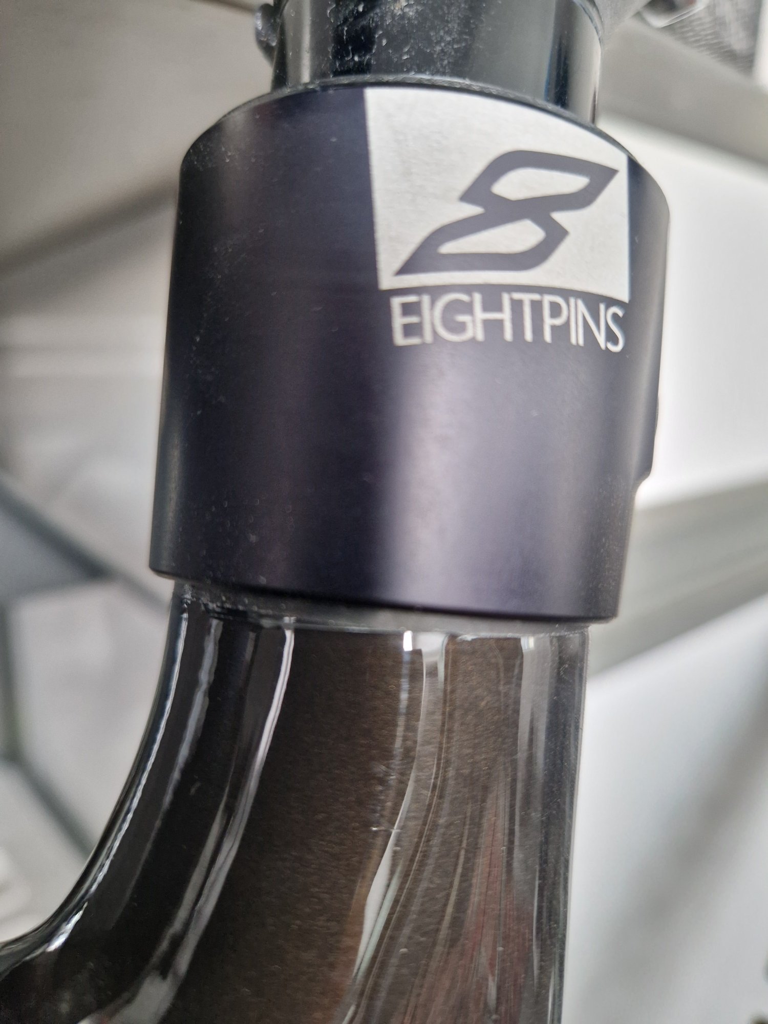

habt ihr auch einen unschönen Übergang der Eightpins-Stütze zum Rahmen? Da fehlt ein wenig Lack, resp. die Blede der Eightpins ist zu klein.
Bin insgesamt nicht so überzeugt der Eightpins. Der Travel ist wie schon geschrieben relativ klein, vor allem, da die Stütze sehr lang im Rahmen ist und andere Hersteller mit weniger Länge 240mm hinbekommen. Darüber hinaus ist sie relativ hoch über dem Rahmen, da die Blende gross ist und auch die Sattelhalterung ist höher als bei anderen Dropper Posts.
Mit einem anderen Dropper könnte man 1-2cm vom Sitzrohr oben entfernen, hätte mehr Travel, und der Sattel wäre tiefer.

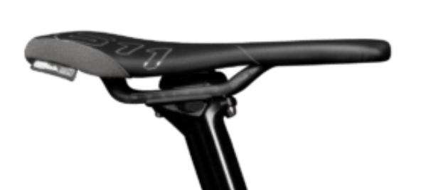

Edit: ist die Sattelhalterung der NGS2 tiefer als die der H01? Diese ist bei mir verbaut:
Es scheint sie aber auch als "Minisetback" zu geben:
