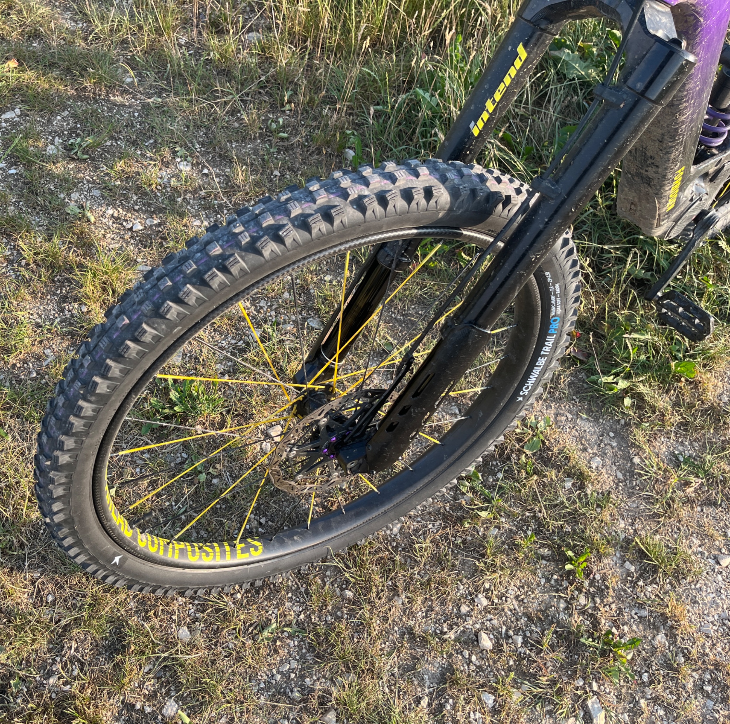

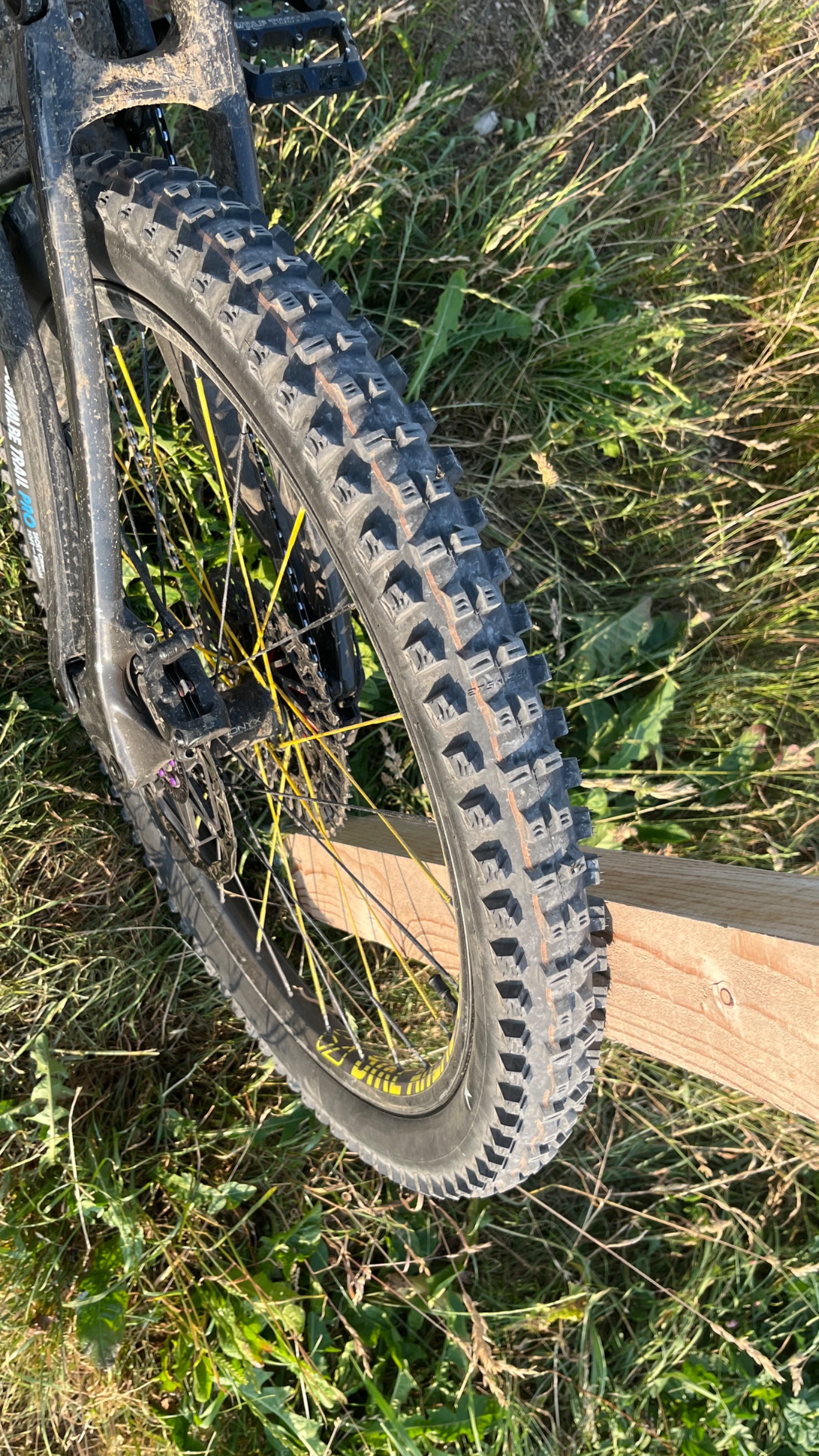

ich hab die neuen 2026er magic mary radial (gravity)die sind um längen besser als die radial der letzten jahre. ich hab am enduro, ebike und DH jeweila die Albert Radial in Gravity gefahren. und in schnellen anliegern sind sie im vergleich zu den neuen furchtbar😅 die neue karkasse fährt sich einfach besser, kein schwammiges gefühl mehr (selbst bei 30 psi vorn und 35 hinten wars bei den alten immer)
