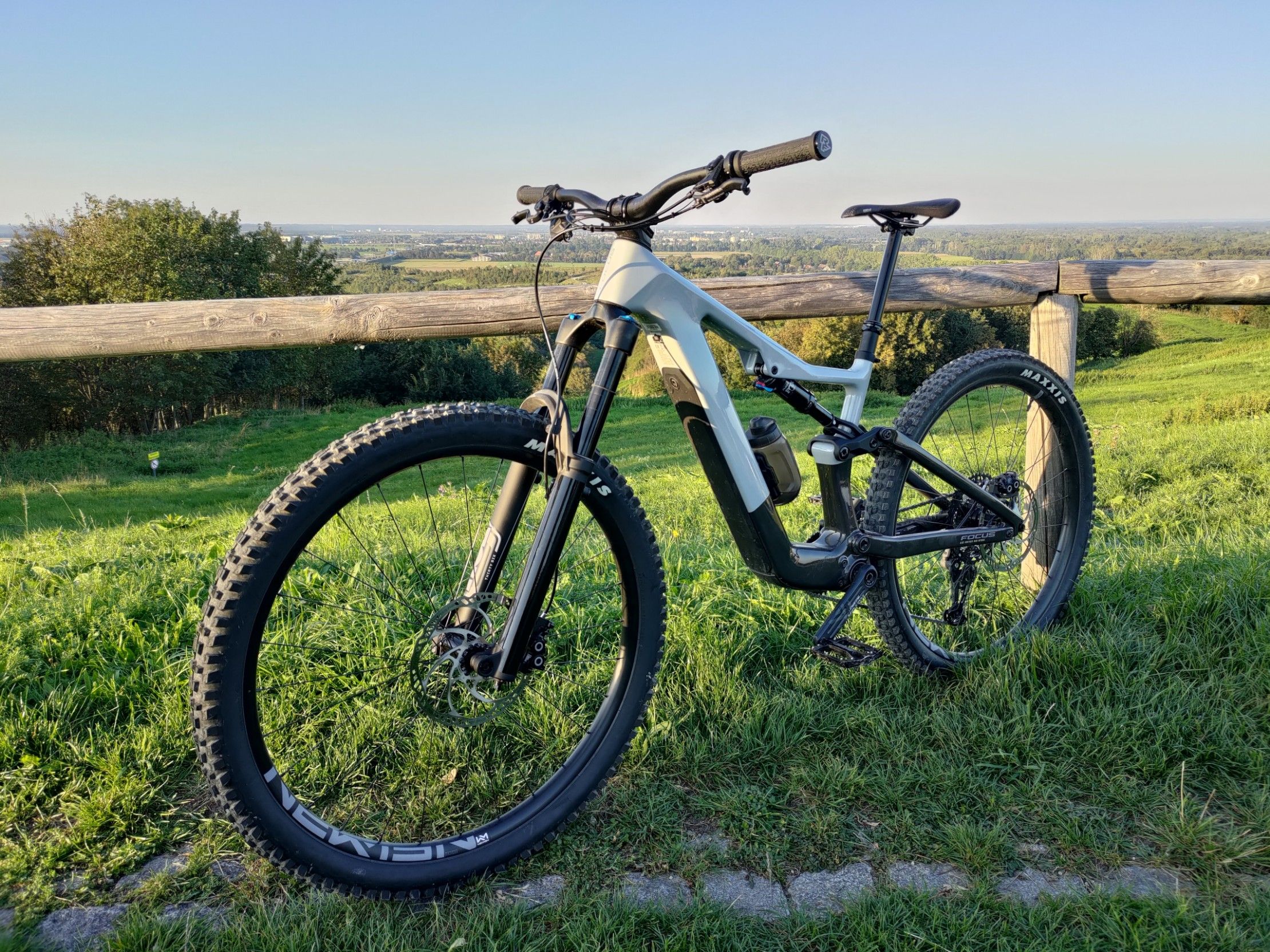

Mal ein kleines Update von mir:
Mit Newmen LRS und XT-Kassette bin ich jetzt bei 18,8kg fahrfertig mit Pedalen und Dissector DH Casing am HR. Ergo 16,6kg ohne Akku, das kann sich wirklich sehen lassen. Newmen Freilauf ist der Hammer - so leise!
Die Rhythm Gabel war bei MST Suspension zum HSC Tuning und ich bin sehr zufrieden mit dem Ergebnis - muss mich noch etwas an den optimalen Druck herantasten, aber die harten/kurzen Schläge gehen jetzt nicht mehr so ungedämpft auf die Hände 👍

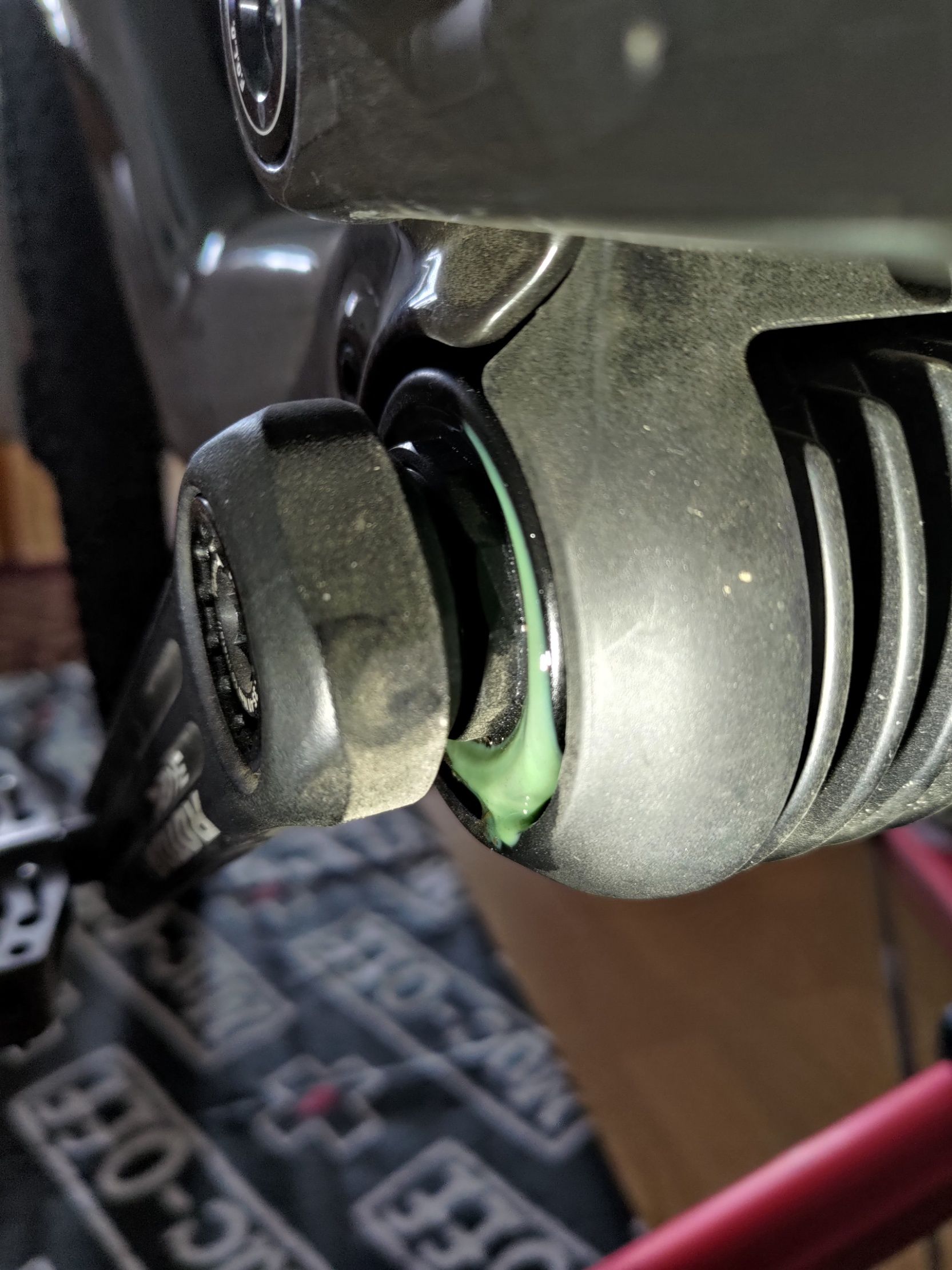

Meine Drive Unit hatte ja gerattert und anschließend dann auch Fett aus dem Kurbellager verloren:
Der Austausch hat rund 2 Wochen gedauert, wobei die Drive Unit sehr schnell geliefert war - nur das Kettenblatt-Tool hat bei meinem Laden auch nicht gepasst :biggrin:
Jetzt habe ich eine Drive Unit mit Herstellungsdatum im August, also frisch vom Band. Ist jetzt so leise wie es sein soll.

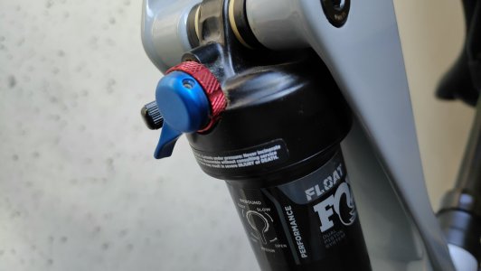

Wackelt euer Einstellhebel beim Dämper im geschlossenen Zustand auch fast 1cm? Der hat voll das Spiel.
Kenne ich von RockShox nicht.
In der mittleren und offen Position ist er fest.
