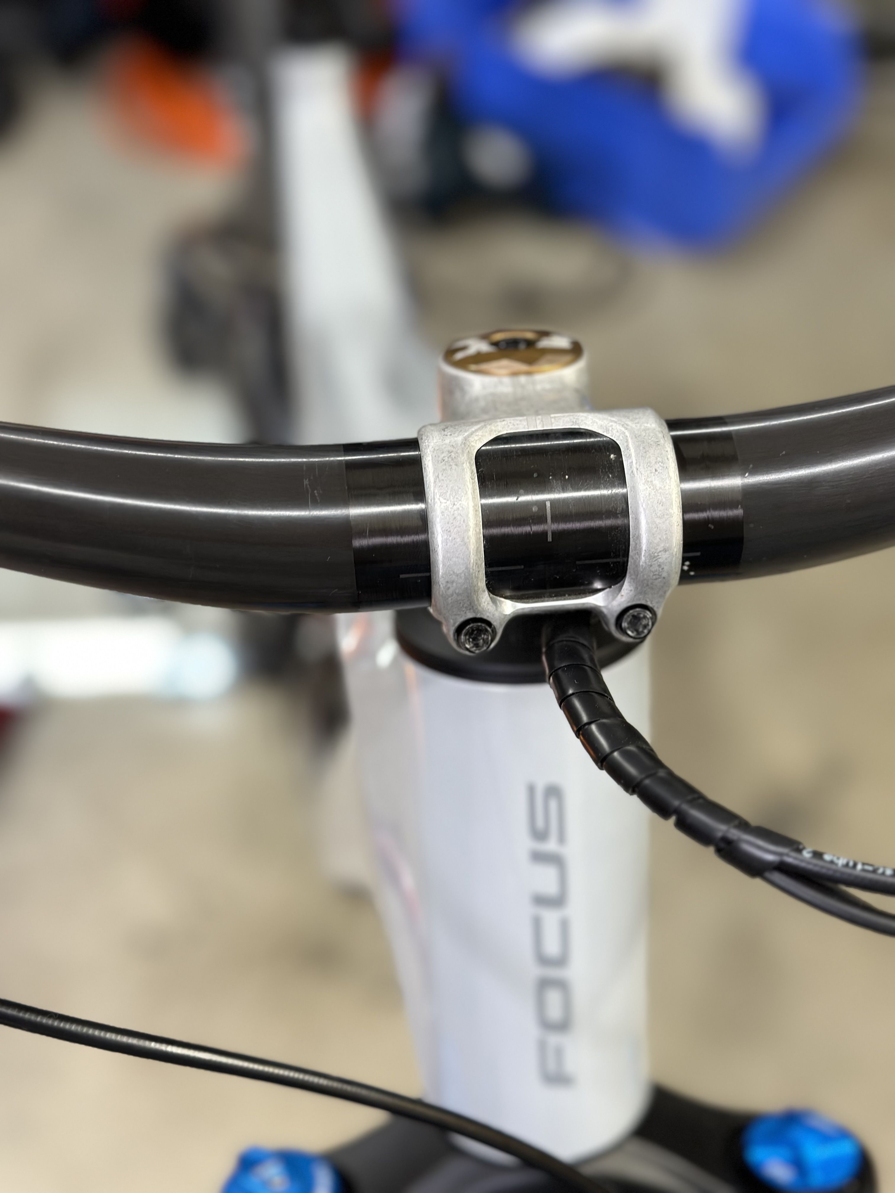

So ich habe mein Cockpit umgebaut. Hatte eine Abspeckkur von 280g und die Optik gefällt mir deutlich besser. Verbaut ist jetzt n Barkeeper 45mm mit 35mm Klemmung und ein Beast 35 Riser.
Das Fahrrad in XL wiegt mit Shimano XT Klicks, langen Mudhugger evo Volt, AXS XX1, SQ Lab 60x Sattel, Schläuchen, Deore Kassette und etwas Dreck 20,29kg.
Geplant ist noch der Umbau auf X01 Kassette, scheitert aber an fehlenden Teilen für den Freilauf Umbau. Tubeless, bekomme es aber am Ventil nicht dicht. Denke das beides mit einem LRS Wechsel realisiert wird.

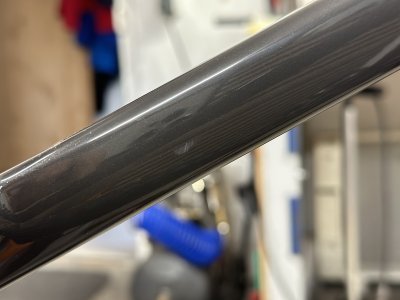

Würde jedem noch empfehlen den Rahmen am hinteren Bremsleitung Ausgang ab zukleben.
