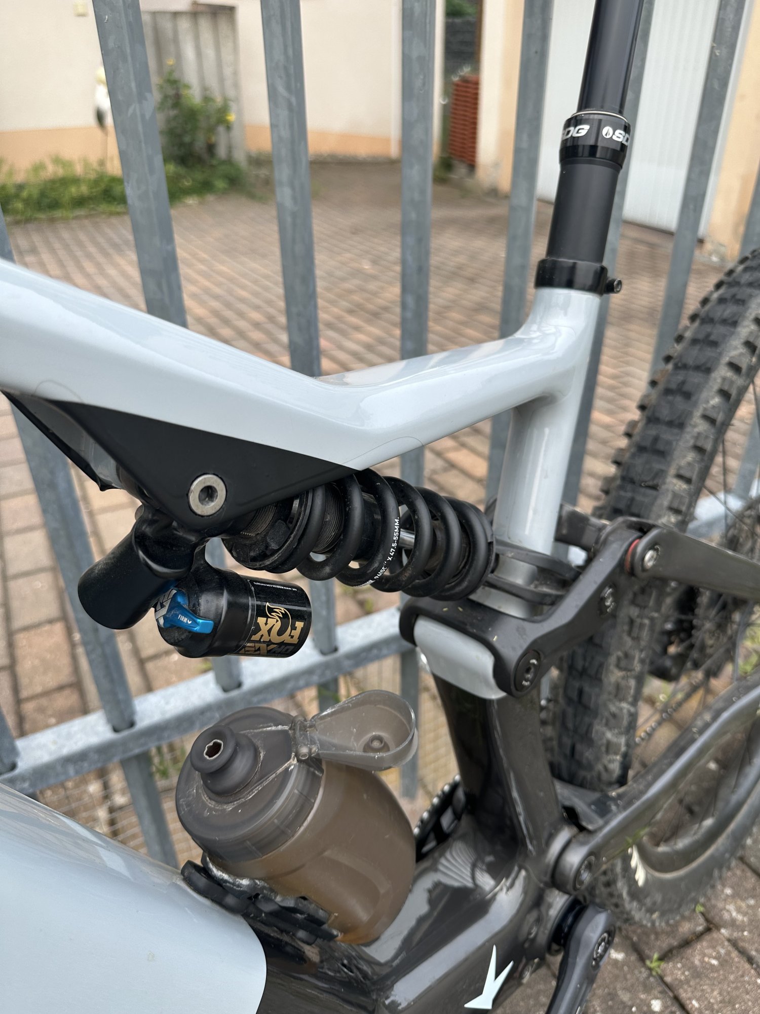

Focus Jam2 Sl 8.8

Ich werde den Spacer entfernen (wie ich das bereits auch bei meinen anderen Dämpfern gemacht habe) und dann mit mehr Druck und weniger SAG fahren. Ich hab damit bislang nur positive Erfahrungen gemacht. Rulezman erklärt hier sehr schön die Zusammenhänge:
Das mach ich gern mit stahlfedern (die fahre ich ja auch auf dem Bike) die darf gern bisl straffer sein.
Bei Luft mag ich die Token ganz gern, da sie doch deutlich weniger sensibel sind wenn du sie linear fahren magst. Wobei das Bike nen recht hohen Start hebel hat.. einfach mal testen, könnte damit so auch klappen. Vielleicht mal 20% sag probieren?
Durch den starken Hebel müsste der Start immernoch ganz ok gehen :)
