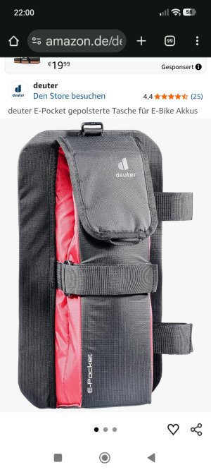

Also ich habe mir deuter e-pocket besorgt und in den Rucksack gesteckt. Funktioniert top

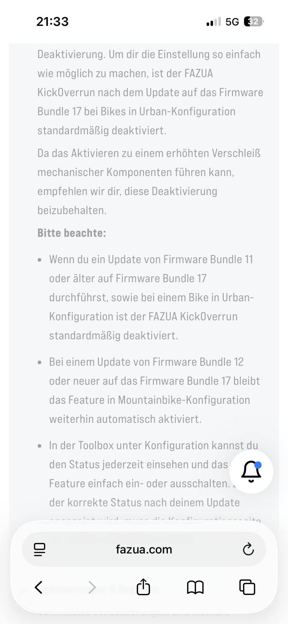

Ich habe ein Upgrade von Firmware 016 auf 017 gemacht. Das Bike war vorher im Urban-Modus, da mir dieser Modus besser gefällt, um den 10 Sekunden Turbo zu aktivieren (Ringcontrol nach vorn und nicht zur Seite). Scheint dass nun kein KickOverrun mehr geht - ziemlicher Unsinn. Ich habe ein Fazua Ticket erstellt.
Fehler gefunden; wenn man mal richtig hinguckt sieht man auch den horizontalen Scrollbalken in der Toolbox unten und findet dann auch den richtigen Schalter ganz rechts (ein Problem bei Auflösung von nur 1024); Bike funktioniert mit neuer Firmware wie es sein soll; Fazua -> Super Service, geduldig und schnell
