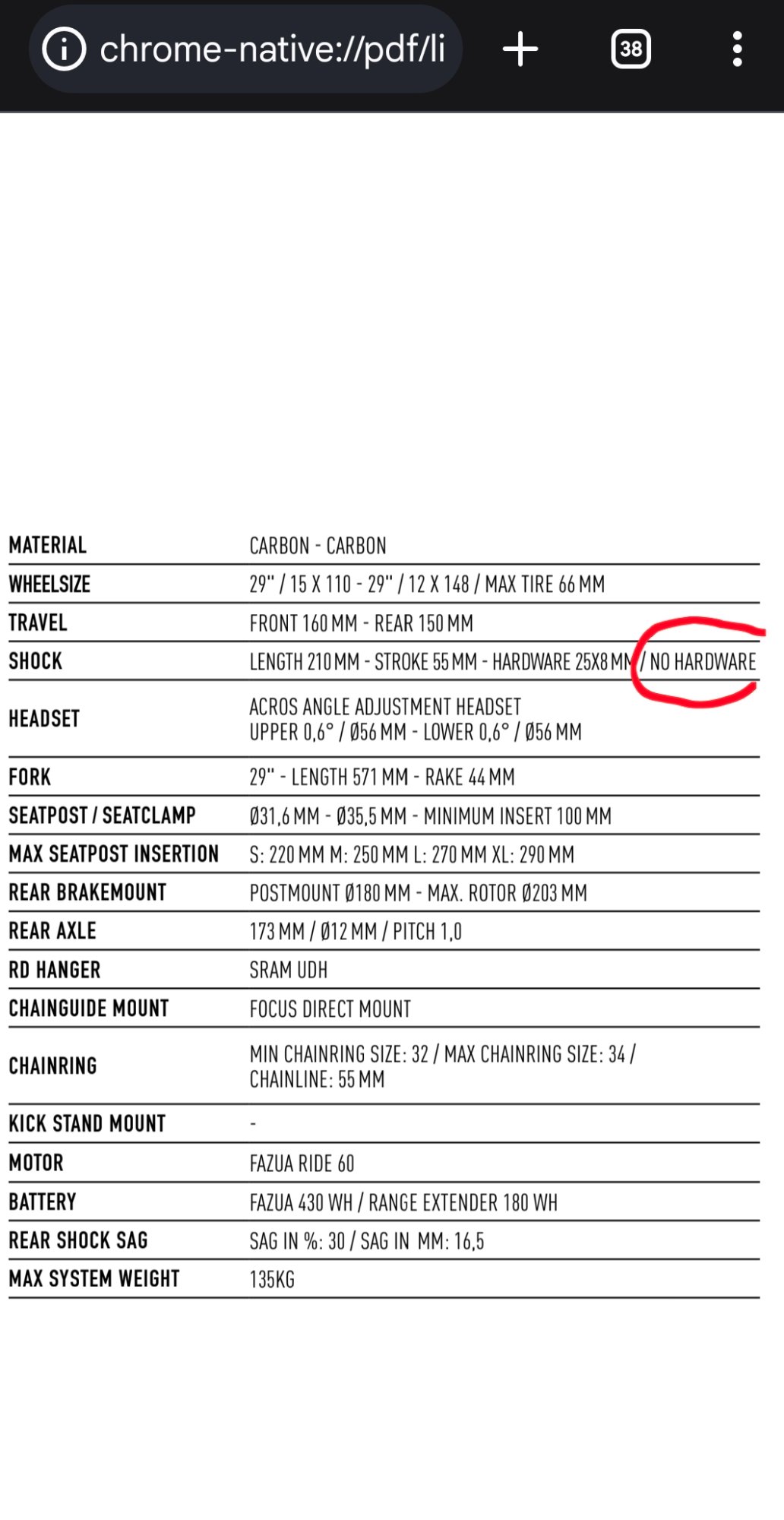

mal wieder was zum Thema Dämpfer: falls jemand ausser mir auf die Idee kommt einen Vivid Air im 9.x einbauen zu wollen: er passt nicht, auf den letzten 2mm Stroke kollidiert das Gehäuse mit dem Rahmen.

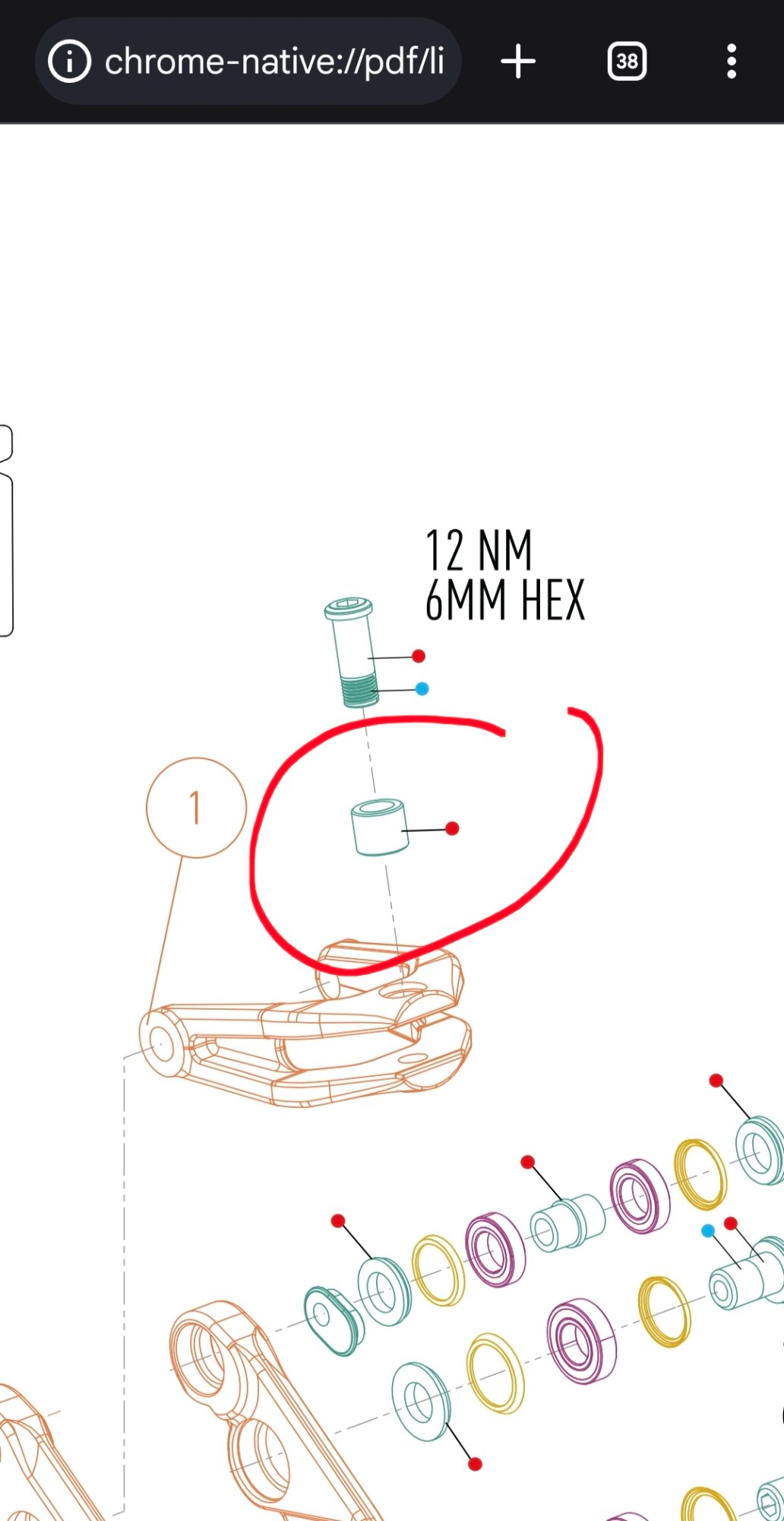

Aber nun eine andere Frage was mir beim Einbau aufgefallen ist: das hintere Auge ist ja mit "No Hardware" angegeben, also ohne Dämpferbuchse und stattdessen ist da eine 13mm lange 15mm Hülse drin welche auf der Focus Zeichnung zwar gezeigt aber nicht weiter referenziert ist. Allerdings ist der Bolzen 10mm und die Hülse innen 10.5mm, d.h. hat massig Spiel. Vorne ist das eine 8mm Passung mit vielleicht 0.05mm Spiel so wie ich das sonst auch kenne.
Ist das sonst noch wem aufgefallen und gehört das wirklich so mit so viel Spiel??? Ich finde auch sonst nirgends eine solche 10x15mm Buchse mit 13mm Länge?

Ich hab im Jam² SL 9.9 problemlos einen DHX2 drinn. Allerdings hatte ich ab Werk an der markierten Hülse oben und unten je eine flache Distanzscheibe verbaut. Ist zwar etwas schwierig in Position zu bekommen, aber mit etwas fummeln geht's.
Ja diese Passscheiben habe ich auch drin, aber mir geht es um das radiale Spiel zwischen dem Bolzen und der Hülse...
Dass der DHX2 passt überrascht nicht, der hat ja auch keine extra grosse Luftkammer... 😉

Hallo zusammen, mein Dämpfer knarzt und die Werkstatt meinte bei der unteren Dämpferaufnahme (also bei der Umlenkwippe) fehlt so eine Art Reduzierhülse, weshalb der Dämpfer 3mm Spiel hat und so dass knarzen verursachen würde.
Wisst ihr wo man diesen bestellen kann?
