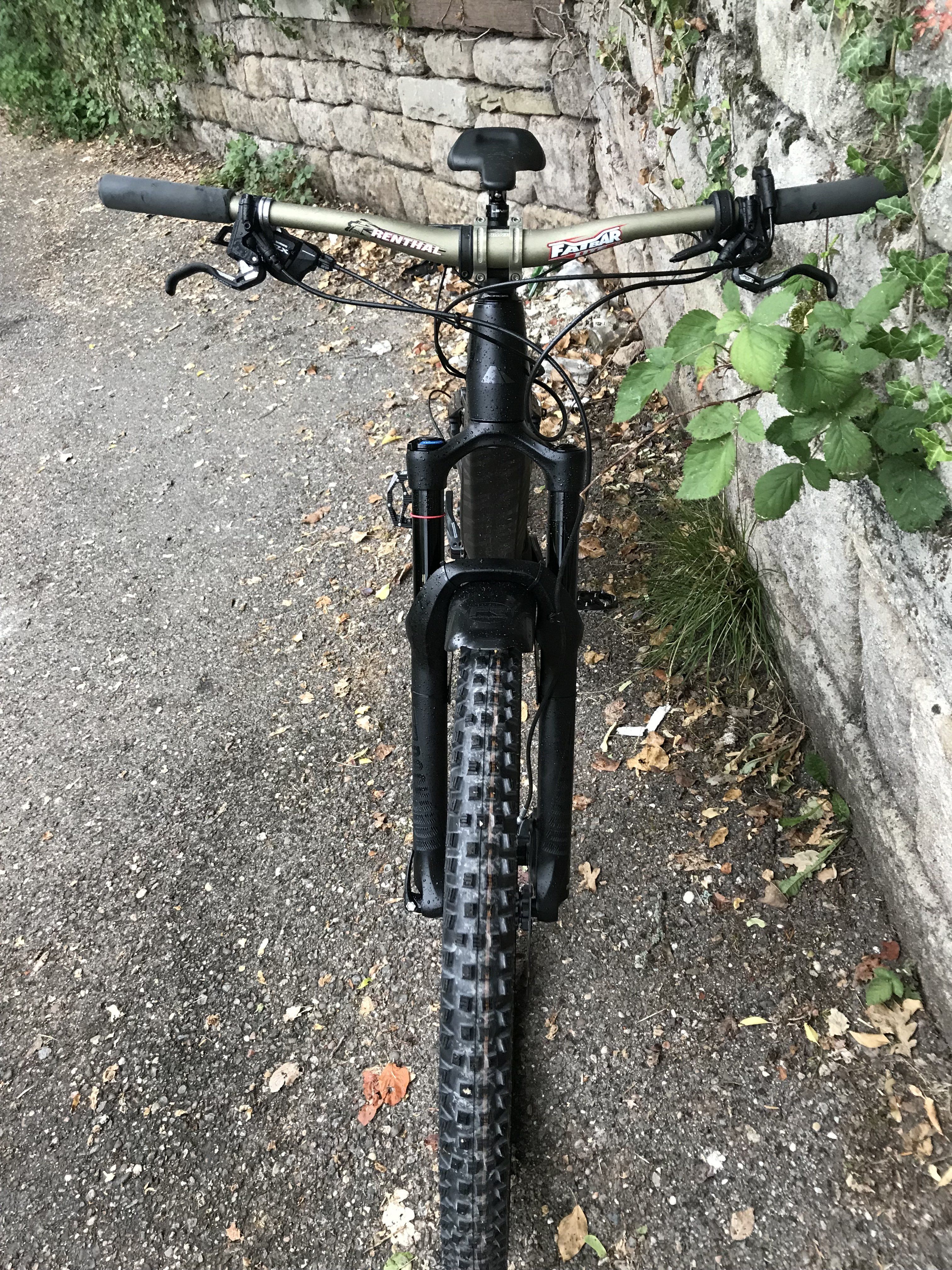

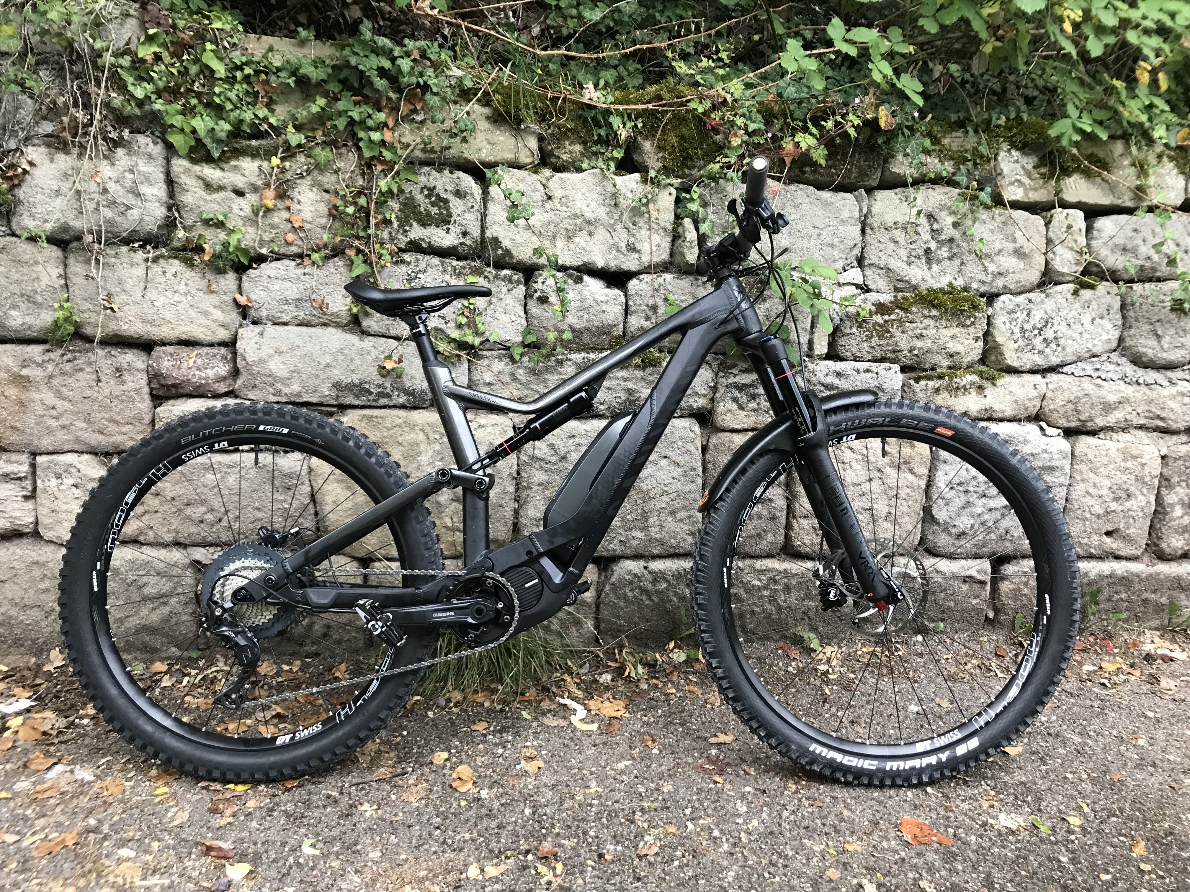

Endlich ist es angekommen!
Erstmal etwas umgebaut, dann heute schon mal die Bremsbeläge eingebremst.
Ein-zwei Trails noch mitgenommen, soweit alles gut.
Hinten hab ich den Nobby Nick Performance gleich runtergeworfen (die Seitenwände sind sehr dünn) und nen Specialized Butcher 2,8“ tubeless aufgezogen.
Vorne bekommt der Mary (auch jetzt tubeless) eine Chance.
Mein Lieblingslenker - Renthal Fatbar + ESI Griffe - ist montiert und ein Paar Hope F20 Pedale auch.
Hoffe am Sonntag kommt die erste richtige Tour!
Ach ja:
- bei mir sind die Stopfen am Display montiert
- ich hab bisher kein Geräusch aus Richtung Bremsscheibe
- die Schaltzüge sind ganz schön knapp bemessen
- die Kurbel lässt sich auch am Montageständer drehen, ohne Kollision
- der hinteren Bremse fehlt noch etwas die Power, falls da nicht noch mehr kommt, wird eine MT5 montiert (Magura Bremsen brauchen aber manchmal etwas länger, bis sie eingebremst sind)
- @ Shimano: Schellen, die man über das Lenkerende abziehen muss sind Steinzeit!! Das könnt ihr besser!!! (z.B. XT Bremse)

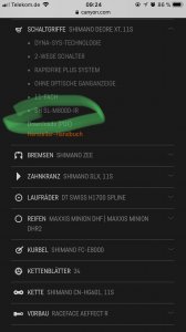

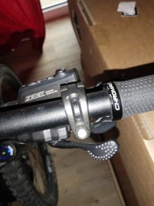

hat jemand das 7.0 schon daheim und kann für mich prüfen welche I-Spec version die Zee Bremse hat.
In diesem Video sieht man wo die Unterschiede liegen:
Vielen Dank vorab!

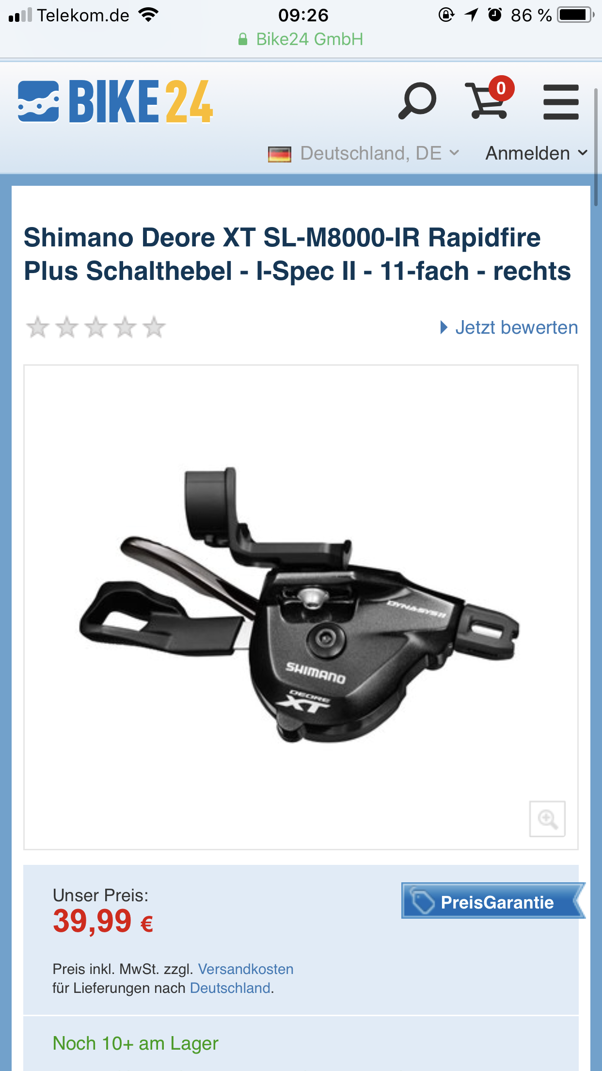

Wenn du nach der Produktnummer die canyon vom Shifter nennt googelst würde ich sagen I-Spec 2

Aber habe deinen Rat befolgt und die Bremse gesucht.
Die Zee SH M640 sollte I-Spec B haben.
Sorry - ich hab mich verwirrt ausgedrückt. Also ich meine wenn der shifter ispec 2 ist dann ist auch der Bremshebel ispec 2.
An Hand der Zee Nummer mit der du gesucht hast wirst du den ispec Standard nicht rausfinden, da die Nummer SH M640 die Bremse aber nicht den Hebel bezeichnet. Da fehlt noch ein Buchstabe hinten.
Den Bremshebel führt canyon aber in der spec Liste nicht auf.
