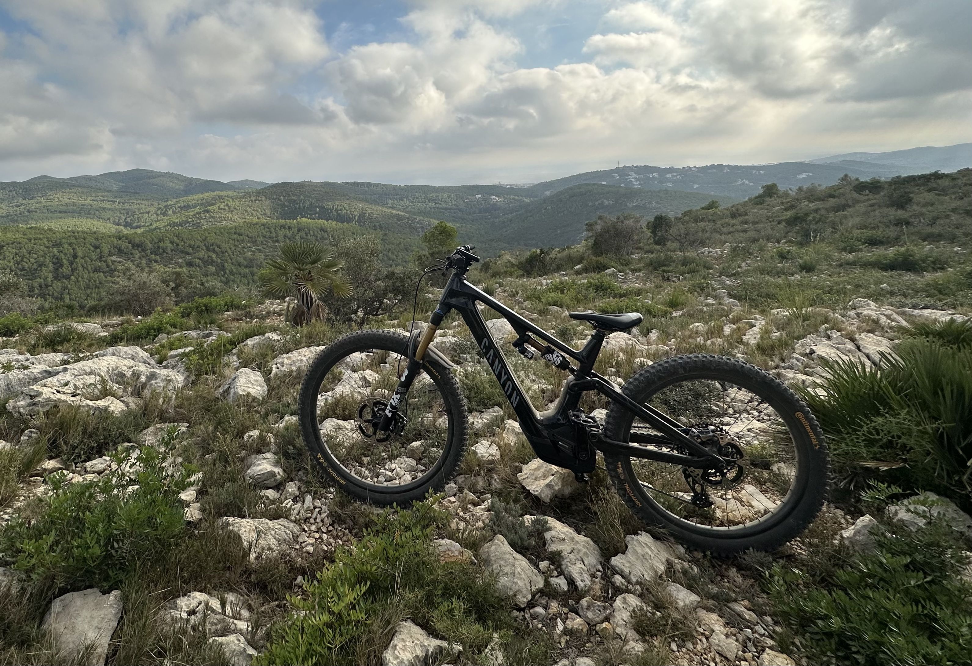

Servus, kurze Frage in die Runde der Spectral on Besitzer:
Ich liebäugle mit dem Bike und würde das 7er kaufen und gerne 2 Dinge gleich umbauen. Einmal die Gabel auf Ultimate umbauen und einen Fox Float X2 einbauen(liegt in passender Länge noch bei mir rum...)
Gabel sollte kein problem darstellen, gibt ja Austauschkartuschen für einen schmalen Taler, aber der Dämpfer könnte eng werden... schonmal jemand probiert ob der rein passt der
Gabel sollte kein problem darstellen, gibt ja Austauschkartuschen für einen schmalen Taler, aber der Dämpfer könnte eng werden... schonmal jemand probiert ob der rein passt?
der X2 passt problemlos rein und fahre diesen nun schon paar Monate in dem Rad, inkl Fox 38er Gabel mit 160mm
Ich kann Dir auch nicht sagen, ob der passt, aber wenn Du ihn sowieso rumliegen hast, warum nicht einfach ausprobieren, wenn das Bike da ist?
Naja, es wäre auch eine Entscheidung für ein anderes bike möglich, wenn es nur daran hängt ob der Dämpfer passt. Dann nehme ich eher das Bike, wo ich kostengünstiger Upgraden kann
Aber scheint ja zu passen, danke @Damian-7 für das Bild 🙏

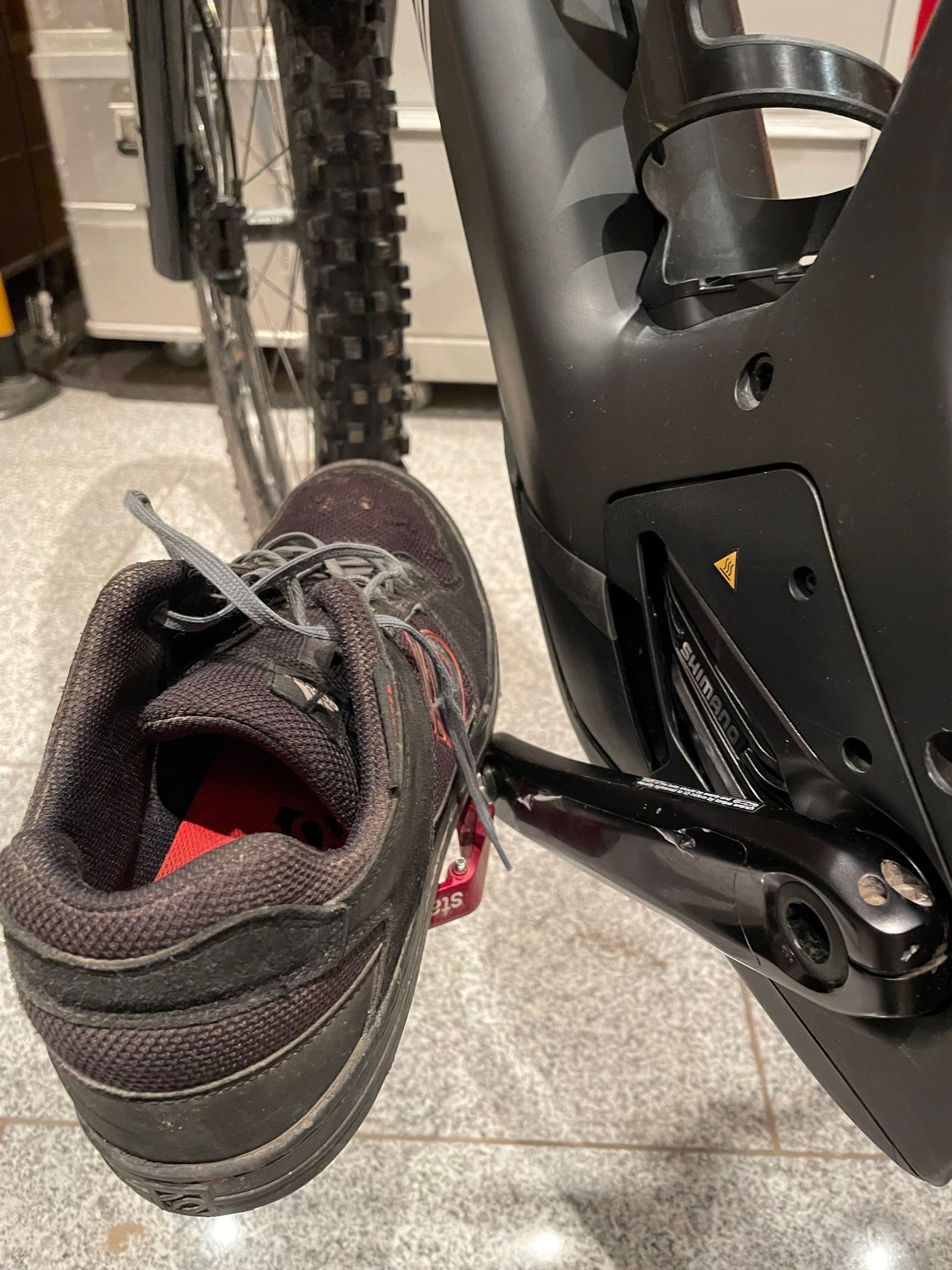

Hallo zusammen, bin Mega interessiert an einem Spectral on cf 8, traue mich aus verschiedenen Gründen nicht ran... 1.bin kein Schrauber, Ahnungslos. 2.habe von diversen Problemen gelesen. Die ich mal so umschreiben möchte..... A. Oft aussetzen des Motor beim pedalieren durch Kontakt Schuh/Ladebuchse Abdeckung, B. Motor unterstützt schon ab tatsächlich gefahrenen 23kmh nicht mehr, da Tachoanzeige auf 25kmh...Grüßle der Anfänger.... Bedanke mich für Eure ehrliche Antwort...
Ist eine absolute Mär, nach meiner Meinung auch technisch gar nicht möglich, da man den Fuß beim Pedalieren gar nicht so weit verdrehen kann. Auf jeden Fall ist es bei mir auf über 2000km noch nie aufgetreten.
Wow, herzlichen Dank für die schnelle Antwort
Das mit dem Fuß verdrehen ist eventuell schon möglich da ich keine klickpedal fahre.... Mein Hauptaugenmerk liegt auf dem geringen Gewicht mit viel Akku und dem shimano Motor und seiner Charakteristik, mein Bike.... 14000km mit meinem ghost slamr mit leider nur 504wh..... Ich beobachte mal und lese fleißig bei euch mit, merci
Ich fahre auch Flatpedal. Guck Dir mal auf Bildern an, wo diese Abdeckung ist und versuch auf Deinem Rad den Fuß dahin zu verdrehen.
Das kann nicht funktionieren, guck Dir mein Bild an. So verdreht kein Mensch den Fuß beim Fahren und selbst da ist noch jeden Menge Platz.
OK, das glaube ich gerne, hast du Informationen zu einer zu frühen Abschaltung des Motors, bei angeblich ca 23kmh?
Ich sage mal so, es wäre mir sicherlich aufgefallen, wenn es so wäre. Da ich bisher nichts bemerkt habe, gehe ich nicht davon aus. In den seltenen Fällen, wo ich auf ebener Straße in der Gruppe unterwegs bin, konnte ich stets gut mitfahren.
