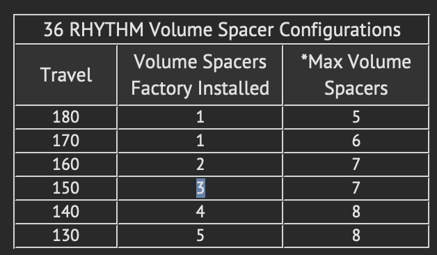

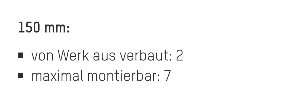

Bei dem FOX Fahrwerk im CF8 ist tatsächlich keine ID notiert. Aber da kann man auch mit der Seriennummer auf der FOX Seite die Daten erhalten.
Die Fox Rythm hat auf den Fall ab Werk 3 Spacer verbaut. Am Dämpfer habe ich es noch nicht überprüft. Da könnte aber auch ein größerer rein finde ich.
Ich fahre das Spectral on 8.
Wenn da wirklich 3 drin sind, bin ich überrascht. Dann brauche ich 6 😀 Sie schlägt bei vielen Sprüngen durch...
Die Luftdruckempfehlung auf der Gabel passt aber ganz gut finde ich.
Gut, ich werde es mal überprüfen.
Ging mir genau so.
Hab aber jetzt auf Grip2 umgebaut und dadurch deutlich mehr Dämpfung in der Gabel. Seit dem schlägt sie mir nicht mehr durch.
Aber Du kannst es auch erst mal mit weiteren Spacern versuchen. Benötigst für die Rhythm die lila Spacer.
Falsche Gabel. Das betrifft die Float und nicht die Rhythm ;)
Da ich die Gabel schon komplett zerlegt habe, bin ich mir da auch ziemlich sicher, dass dort 3 Stück drin sind ;)
