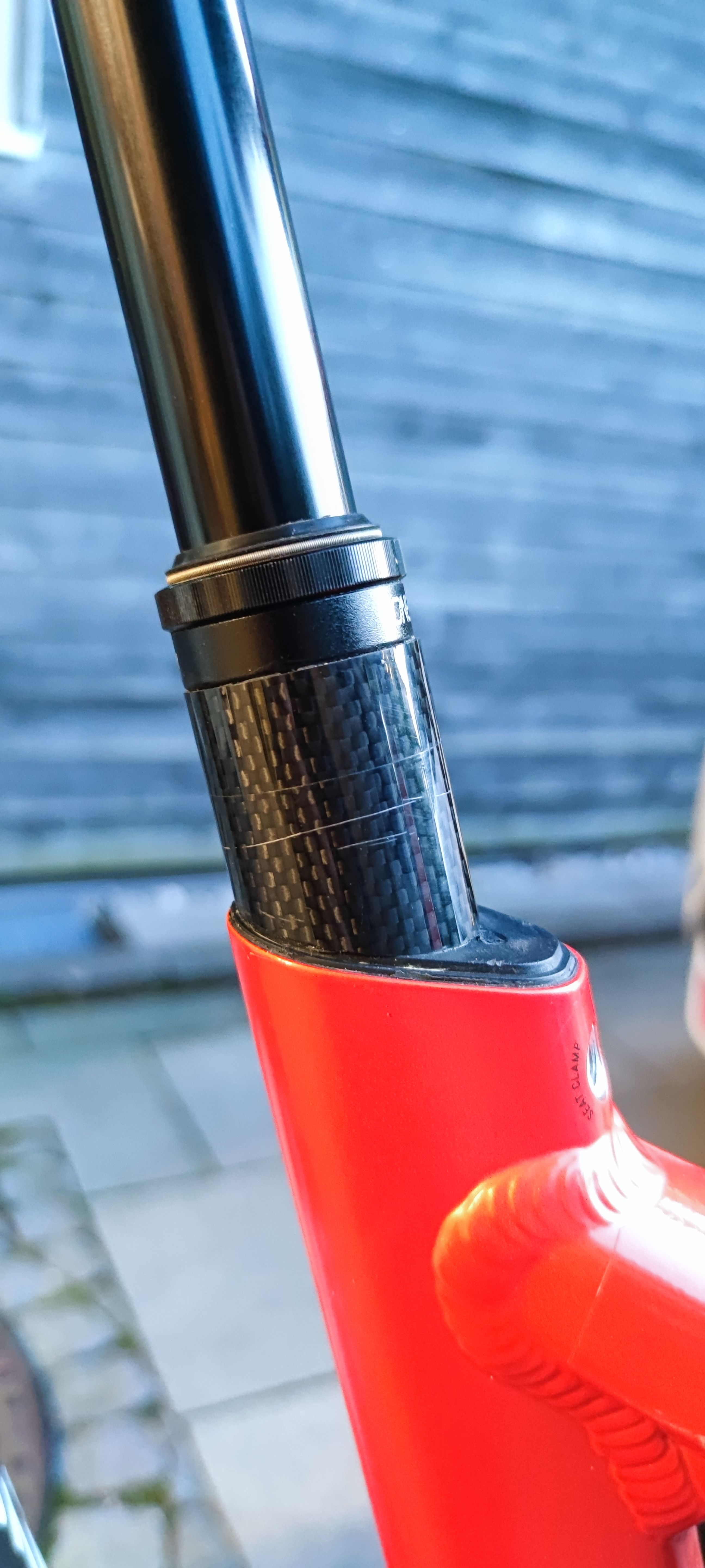

Zum Thema Sattelstütze. Ich hab für den Spectral On AL mir eine andere Lösung zum Knarzen überlegt. Da ich dort richtig Problem mit Knarzen hatte, da nur punktuelle Klemmung, habe ich Spacer aufgebohrt auf D31mm und als Stütze zwischen Sattelstütze-Kragen und den Rahmen eingebaut. Bike-Fett in die Klemmung und seitdem Ruhe. Zwar ist dadurch die Sattelstütze fest in einer auf mich eingestellter Position...aber es fährt ja keiner außer mich mit dem Bike.
