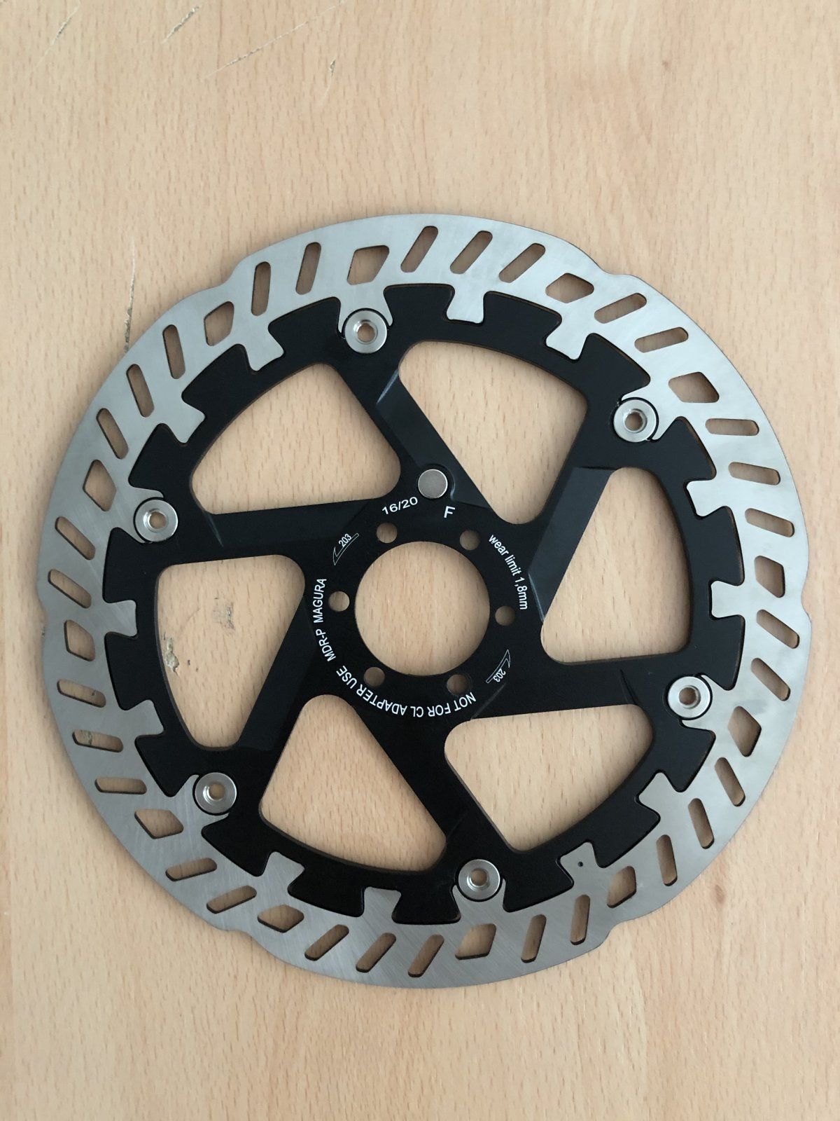

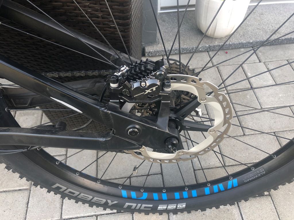

Hat denn von euch einer die Bremsen getauscht?
Bin am überlgen, ob ich auf Magura MT7 umrüste.
Es gibt von Magura Bremsscheiben (z.B. MDR-P) die auch den Magneten (Speedsensor) in der Bremsscheibe haben. (Siehe Links)
Hat das bereits jemand versucht und kann bestätigen, dass es funktioniert?
Oder kommt es eher zu Problemen mit der Geschwindigkeit/ Kilometeranzeige? (Mein Bike hat bisher keine Probleme damit)
Da ich aktuell am überlegen bin eine neue Nabe mit Qualität zu holen, stehe ich auch vor der Entscheidung Centerlock oder 6 Loch. Die MDR-P darf nur mit 6 Loch gefahren werden (Adpater ist auch nicht erlaubt)
https://r2-bike.com/MAGURA-Sensormagnet-fuer-Bremsscheibe
https://www.tnc-hamburg.com/TNC-Sho...203-mm-6-Loch-inclusive-Schrauben--50207.html

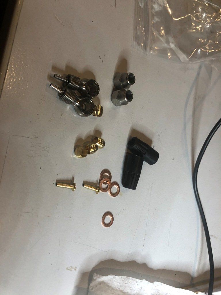

Magnet kostet <1€ habe Uhu Flüssigmetall genommen. Uhu Plus geht auch.

@Scholzi Danke für deine Antwort.
Funktioniert der Tacho problemlos?
Hast du auch die Bremsen getauscht?
Wie aufwendig ist es, die Bremsleitung hinten zu verlegen?
Ich fahre ein Spectral:on CF 8.0. Der Speedsensor ist nicht ident. zum Neuron. Bei mir passten- u. passen alle km/h Daten auf Shimano Display mit GPS Garmin Edge 520 100% überein. Ich habe den eingeklebten Magneten u.a. für ein Neuron:on einer Freundin erfolgreich eingesetzt. Auch bei ihr passen alle km/h u. Distanz-Daten.
Meine Bremsen sind die XT-4 Kolben BR-M 8120 mit organischen Resin Belägen. Ich habe nur auf Magura MDR-P 203er-Scheiben umgerüstet. Diese Bremsenkombination funktioniert wirklich 1a. Auch nach brutal steilen Downhills (davon haben wir genug in Österreich) kein Schleifen durch Wärmeverzug, kein Quitschen, Rubbeln oder ähnliche Probleme. Den verbauten Race Face CL Laufradsatz habe ich gegen einen DT SWISS Hybrid H1900/H1700 getauscht.
Für den Tausch der hinteren Bremsleitung solltest du den Motor etwas absenken, andernfalls wird es eng. Löse die vorderen 2 Schrauben, die 2 hinteren müssen raus, dann ist es easy.
Also ich hab auch die xt verbaut und bin top zufrieden mit der bremse . Vllt kannst nur den sattel und den hebel gegen xt tauschen und die Leitung so beibehalten solange dir die xt als Option zusagen sollte .
Ich hab bei meinem Neuron den hinteren Bremssattel von MT500 auf BR-M8020 getauscht und den hebel auf XT ohne die Bremsleitung zu tauschen. Anschluss vom Bremssattel getauscht und fertig. Passt wunderbar

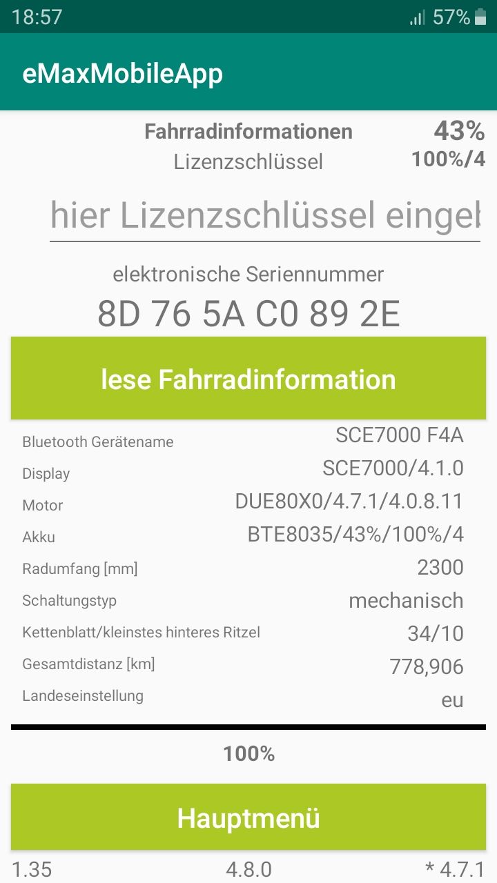

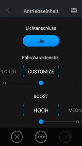

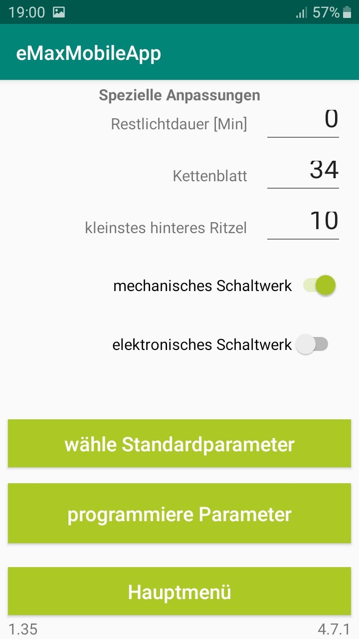

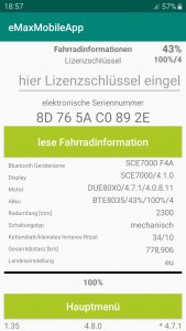

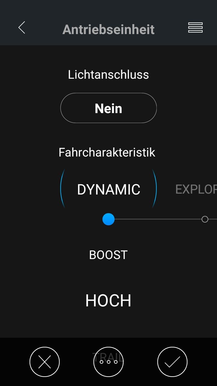

Da ich im Ecomodus die Motorunterstützung zurückfahren möchte, habe ich mich heute das erste mal wegen der Feineinstellungen des E8000 mit den drei Apps E-Tube, eMax und STUnlocker befasst.
Dabei habe ich festgestellt, dass mein Motor, obwohl mein Neuron erst Ende Juli geliefert, nicht mit der neuesten Firmware 4.8.0 ausgeliefert wurde, sondern mit der 4.7.1. Wie sieht es da bei euch aus, bzw. habt ihr nach einem Update einen Unterschied bemerkt?

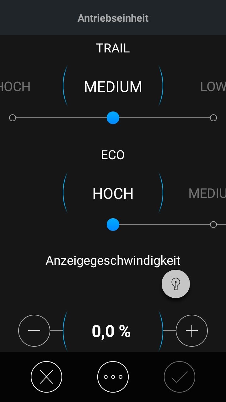

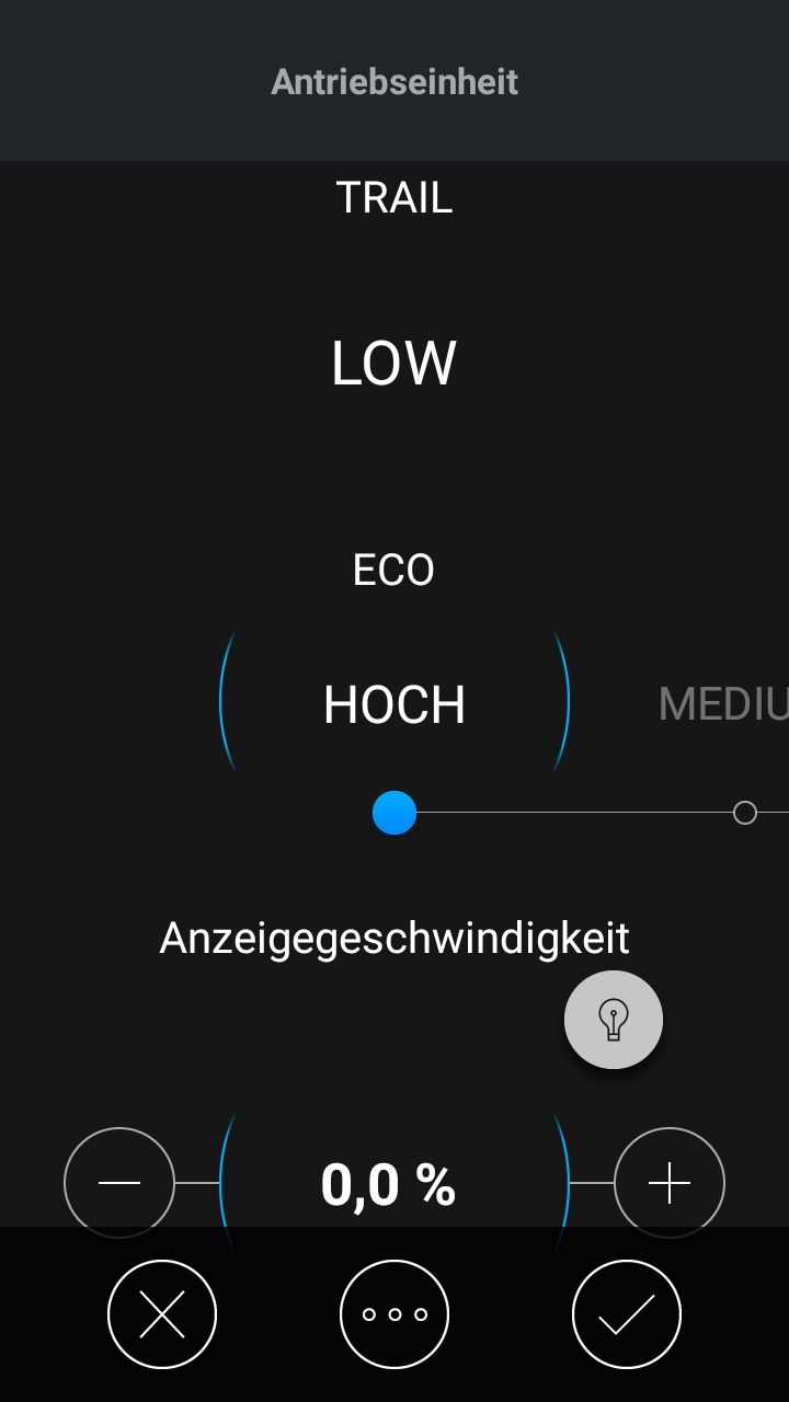

Desweiteren ist mir aufgefallen, dass mein E8000 anscheinend nicht nicht in Grundeinstellung ausgeliefert wurde.

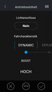

Nachfolgend meine Einstellung:

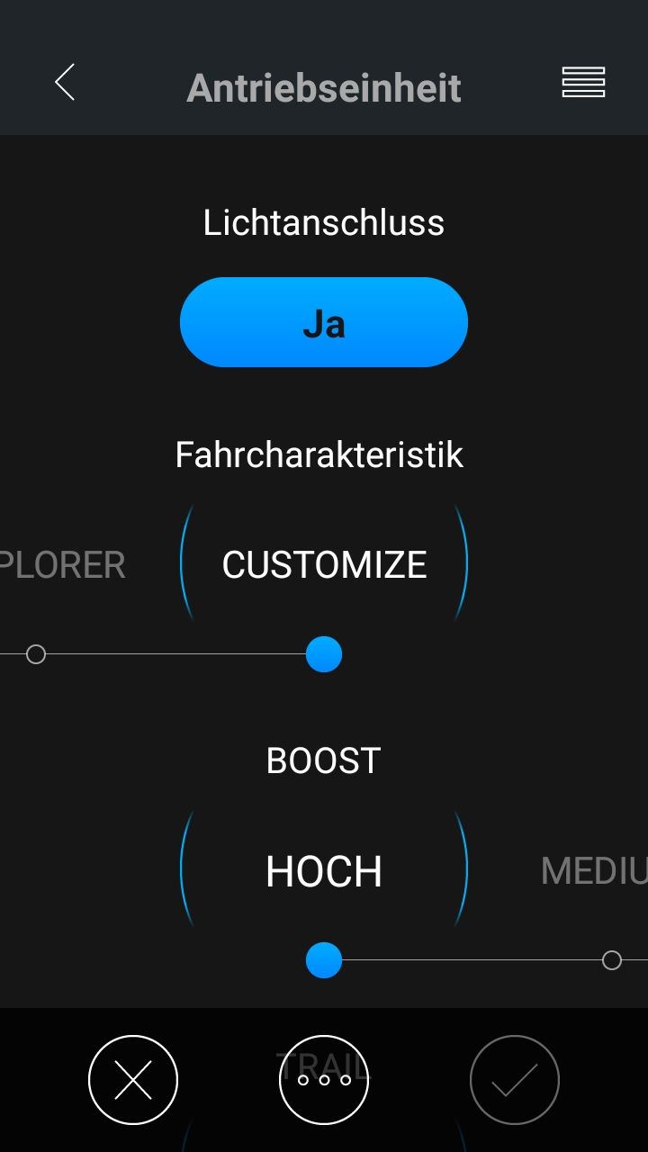

Nachdem ich auf Standard zurückgestellt habe, wurde mir folgende Einstellung angezeigt:
Hat noch jemand seine Grundeinstellung parat oder weiß jemand die Standard Grundeinstellung?

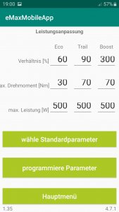

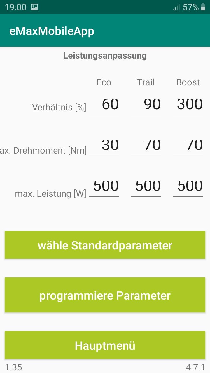

Bei eMax wird folgende Einstellung angegeben:
Screenshot_20201012-185734_eMaxMobileApp.jpg Screenshot_20201012-190052_eMaxMobileApp.jpg Screenshot_20201012-190059_eMaxMobileApp.jpg
Wähle ich Standardparameter, geht das prozentuale Verhältnis bei Boost auf 120 zurück.
Auch da die Frage nach den Standardeinstellungen.
Die 4.8 Version ist nur ein Update für die neuen Akkus des EP8. Findet man im Netz Infos zu.
Wenn es dir wichtig ist dann lade dir das Update doch runter. Dauert kein 5 Minuten.
Zur Einstellung...du hast doch deine Grundeinstellung nach der du dich richten kannst. Wenn Eco auf hoch steht stellste ihn runter auf mittel usw.
Mein Spectral:ON wurde auch mit der STEP-Einstellung "Dynamic" ausgeliefert. Danach hab ich die Einstellung "Explorer" ausprobiert. Am ende hab ich dann mit STunlocker getestet. Meiner Erfahrung nach sollte man in ECO eher das Drehmoment begrenzen und weniger die %Unterstützung wenn man Akku sparen will... Im TRAIL spielt die %Unterstützung echt großen Einfluss auf die Charakteristik ....BOOST für mich uninteressant, da ich den eigentlich nie benutze.
Mit der eMax App wurde bei meinem Bike in der Standardeinstellung Boost auf 120% zurückgestellt.
Edit: Ich muss mich berichtigen, zurückgestellt auf 200%.
Das Firmware Update werde ich mir nicht antun müssen, weil ich weder ein neues Display noch einen neuen Akku nutzen werde. Außerdem gilt für mich außer bei gravierenden Änderungen die Regel "never change a running system".

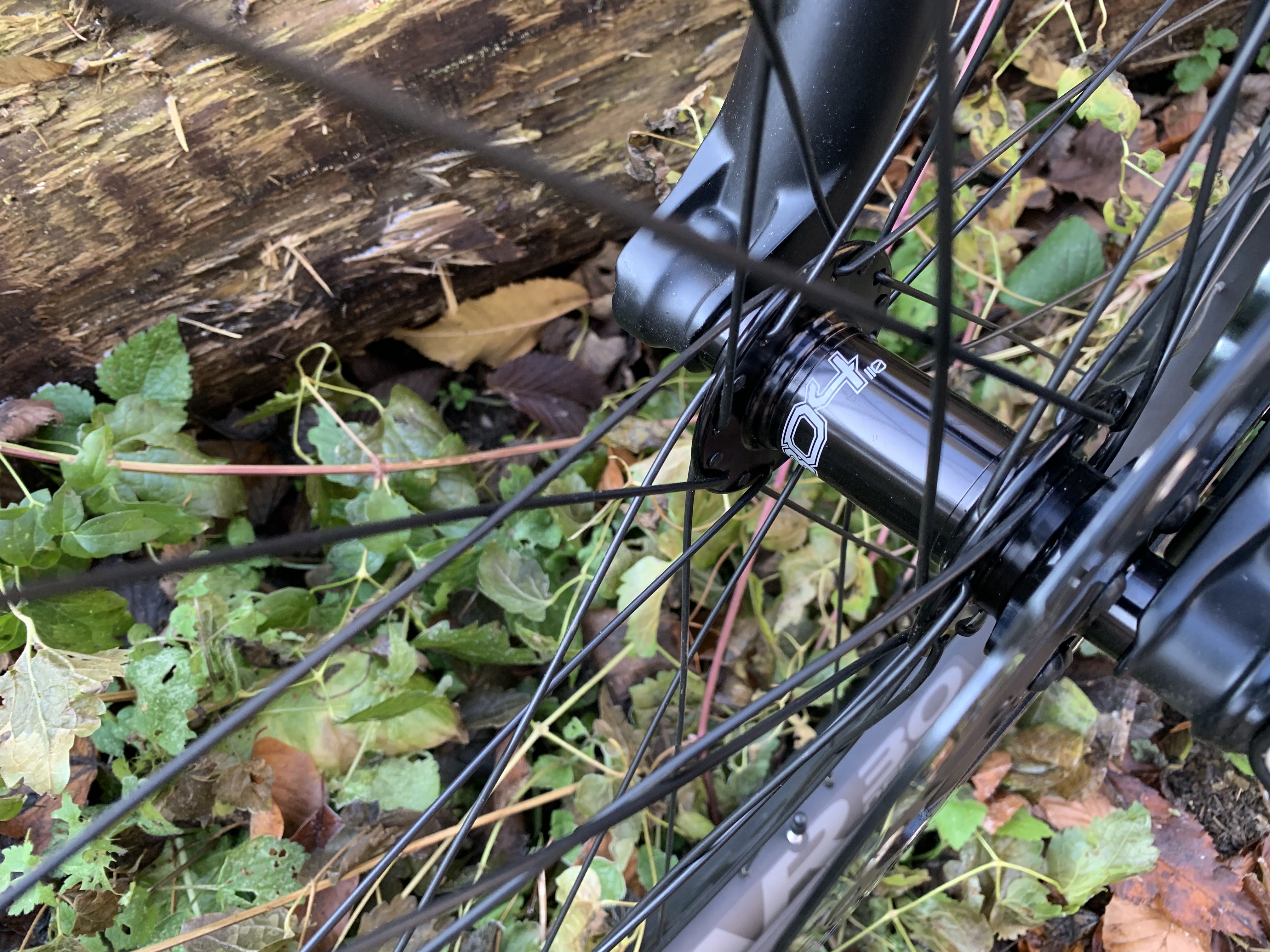

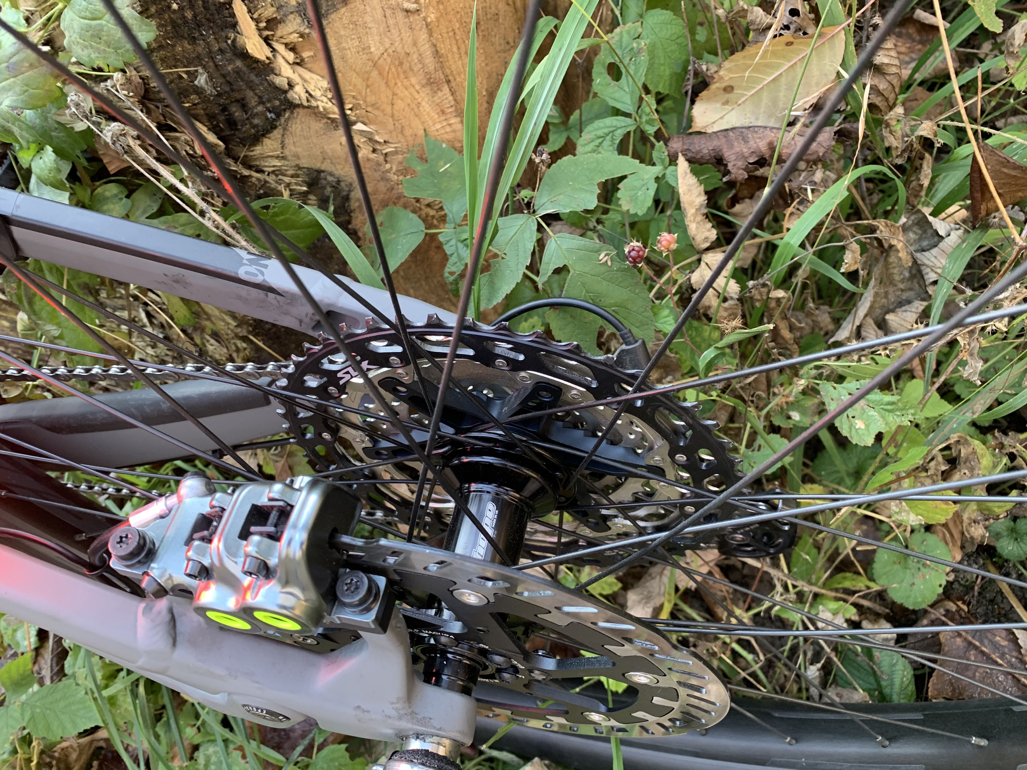

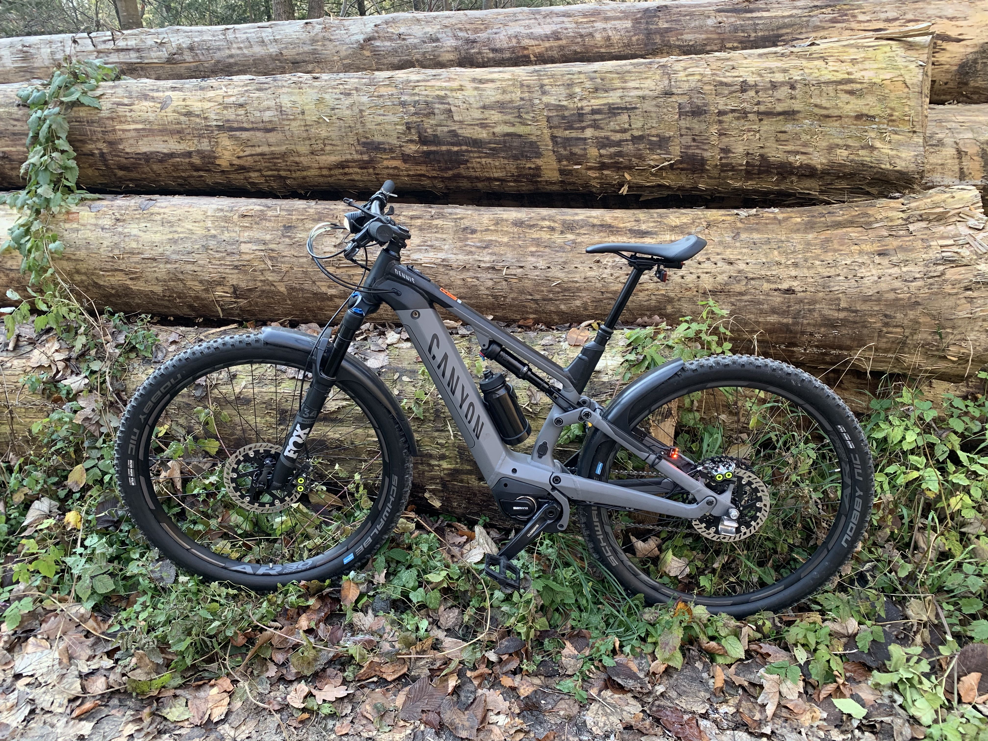

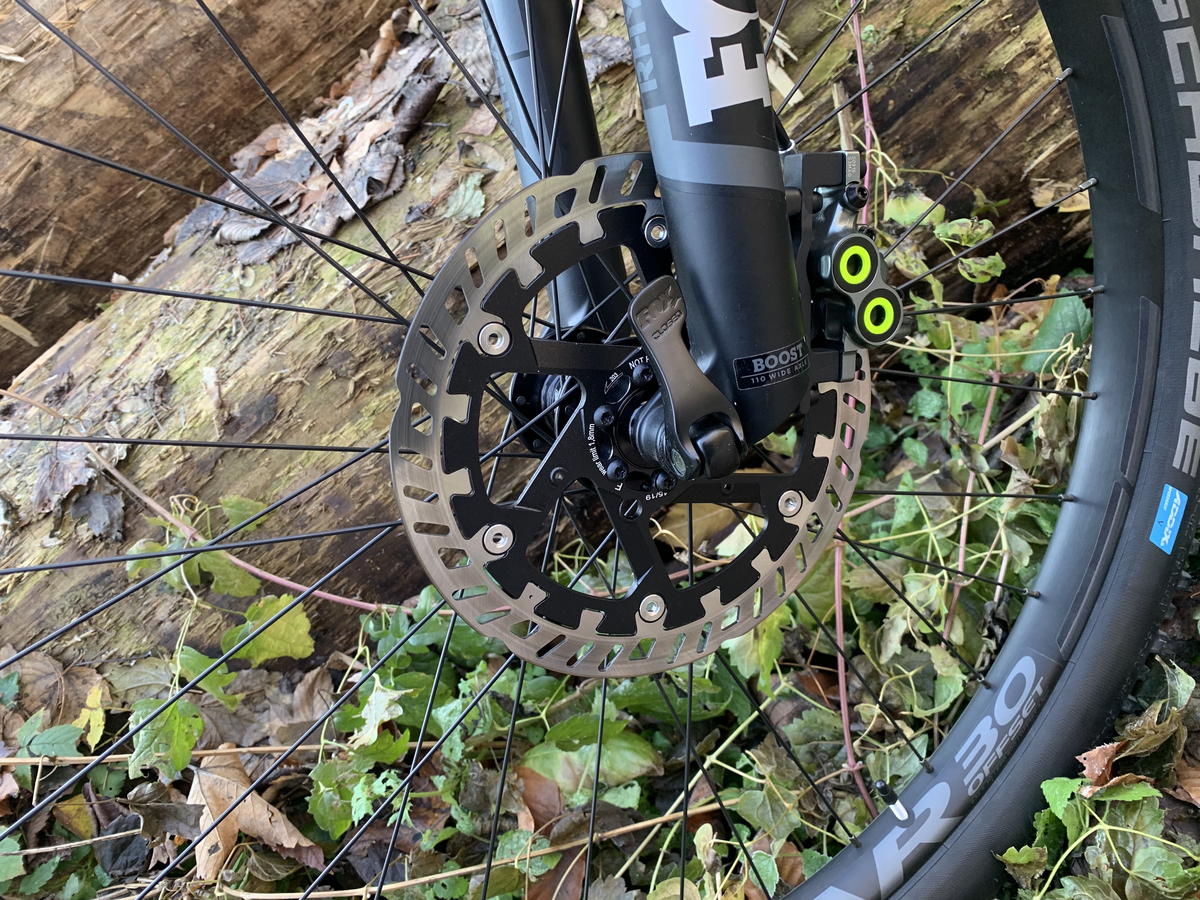

Rad ist umgebaut auf Magura MT7 mit MDR-P Bremsscheiben. Die Naben wurden auf Hope Pro 4 umgebaut. Nun ist endlich Ruhe und lässt sich gut fahren. Danke nochmals.
