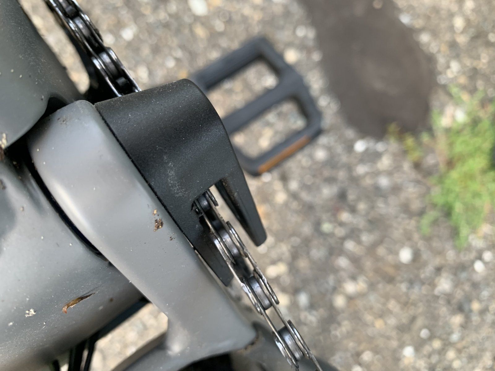

- Kettenstrebe streift bei Gang 1-4

Zu der streifenden Kettenstrebe habe ich auch nach mehreren Mails keine Antwort von Canyon erhalten. (siehe Bild)
