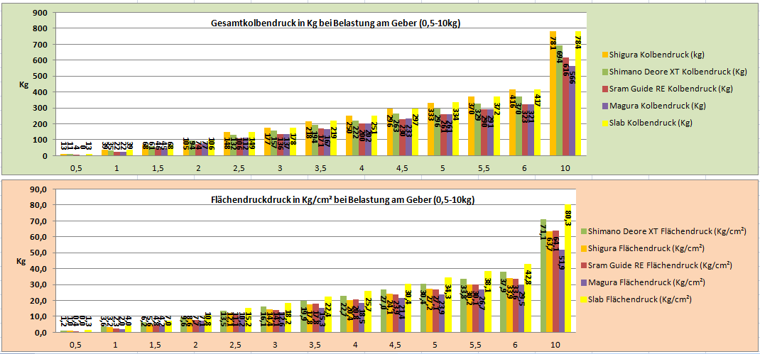

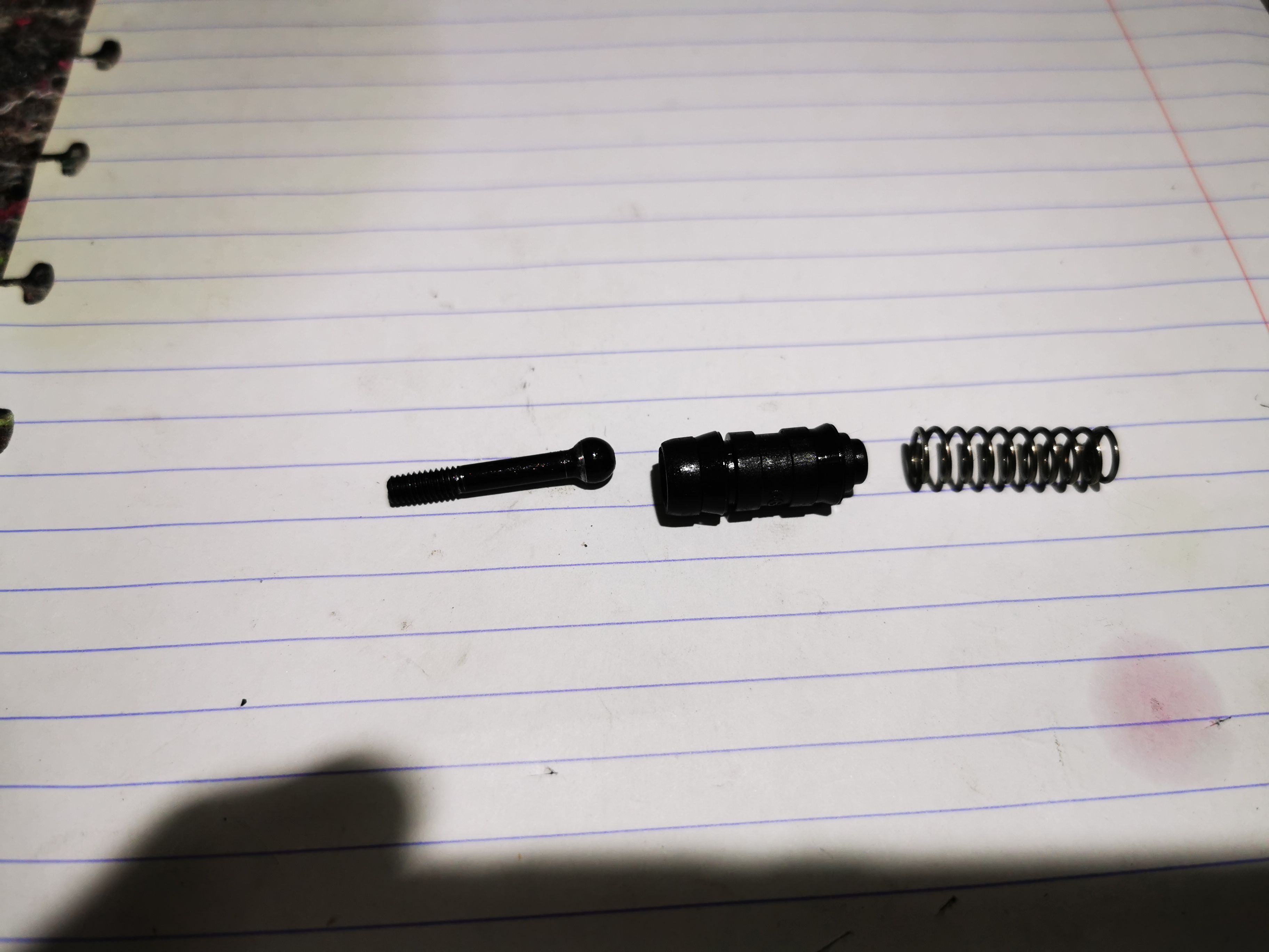

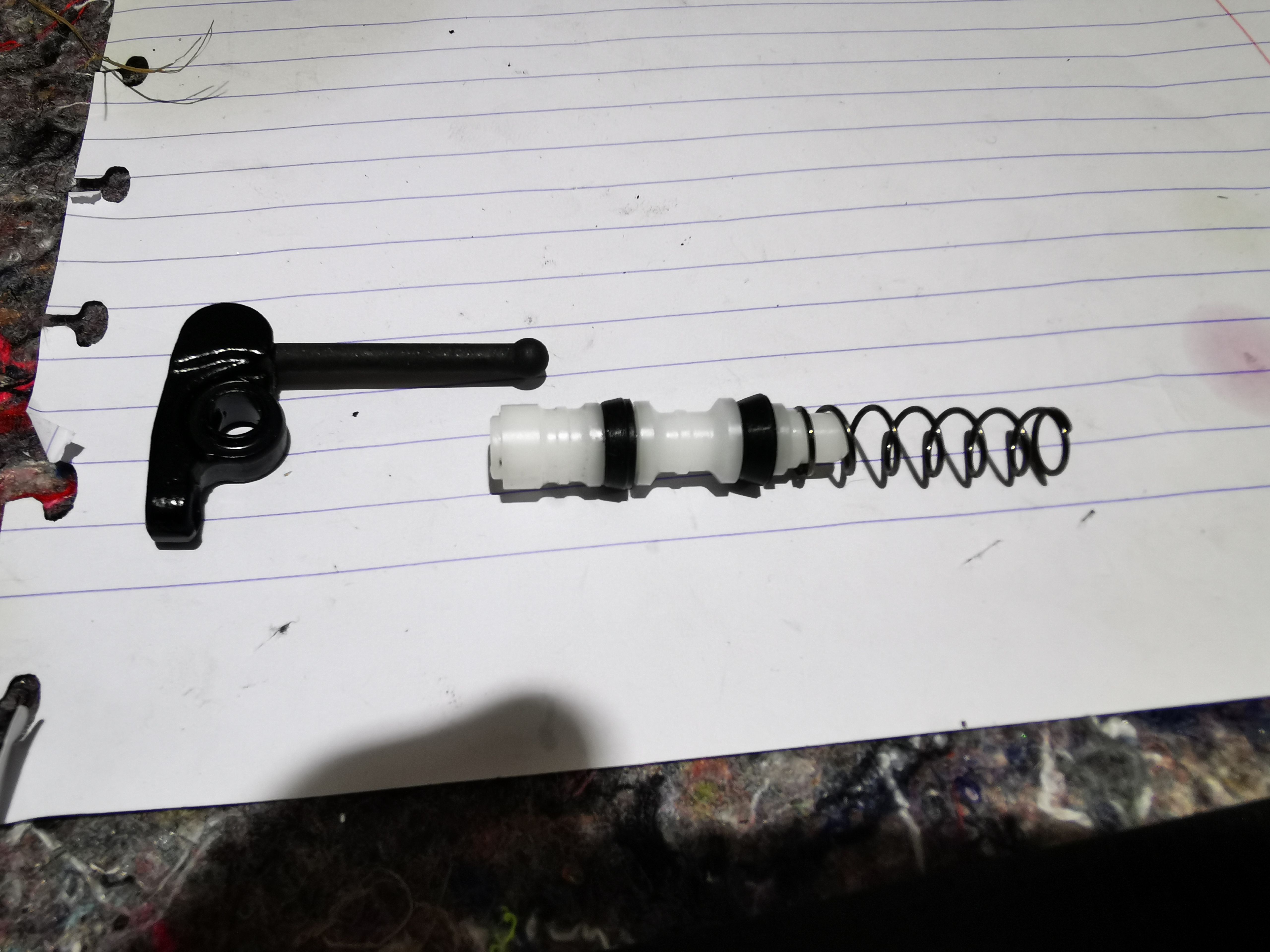

hab meine Druckmessungen noch ergänzt (zusätzlich noch einen Sram * Guide Geber und ein Shimano * Bl-MT400 Einsteigergeber) es war auch ein kleiner Rechenfehler im Excel drinnen, die Kolbenflächen waren bei allen Messwerten etwas zu gering (Klammerfehler)
der Sram * Guide Geber lieferte fast exakt gleich hohe Pumpendrücke wie der Shimano * XT Geber
nur ganz unten bei den leichten Drücken war der XT Geber einen Tick besser
Grund dafür ist vermutlich die etwas härtere Feder vom Sram * Guide Geber (Shimano * 3kg, Sram * Guide 3,5kg, Bl-MT400 4,5kg, Magura * 6kg)
von der Mechanik ist hier auch wie beim XT Geber ein Stössel mit Kugelkopf verbaut (und auch bei der Bl-MT400)
die Bl-MT400 Einsteigerpumpe bringt am wenigsten Druck, die Gesamtkolbenfläche (mit 2 Kolben) ist auch etwas geringer, und auch die Belagfläche ist kleiner
die Hebeltechnik wirkt trotzdem solide (Metallstössel mit Kugelkopf in drehbarer Buchse gelagert) , hier fehlt halt die Servowaveübersetzung
Lg Tirolbiker63
Innenleben Sram * Guide Geber
Innenleben vom Shimano * Einsteigergeber Bl-MT400 (ohne Servowave)

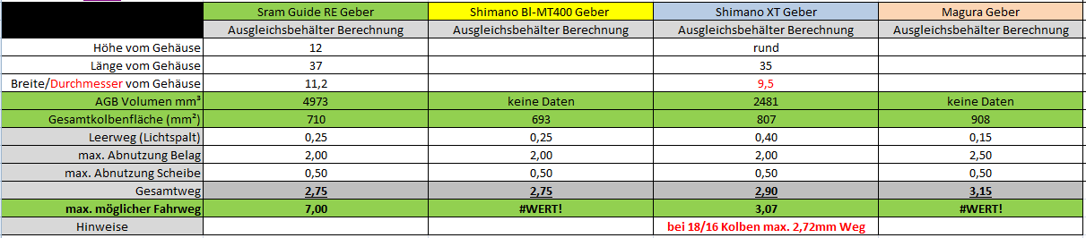

es gibt auch ein weiteres Problem (auch mit Shigura)
der Flüssigkeitsvorrat ist bei Shimano * eher klein, das reicht dann bei grösseren Kolben lt. meiner Berechnung nicht mehr ganz aus wenn man Scheibe und Beläge ziemlich weit runter fährt (vor allem bei dicke Scheiben mit viel möglicher Abnutzung)
die groben Masse stammen von meinem defekten auseinander gesägten XT Geber
Lg Tirolbiker63

Denke wenn man es merkt kann man etwas Bremsflüssigkeit * nachfüllen. Geht beim Shimano *-Geber ja relativ einfach.
wird im Gelben oft geschrieben, allerdings muss man dann beim Belagswechsel sehr aufpassen das die Menbran nicht reist und die Entlüftungsschraube öffnen

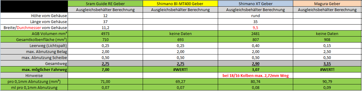

ja, es lässt sich aber auch berechnen (hab mal meine Tabelle ergänzt)
wenn man nur die Scheibenabnutzung ausgleicht, dann müßte man bei 18/16 und 17/17 Kolben pro 0,1mm Scheibenabnutzung ca. 0,09ml nach füllen, dann passt es auch bei jedem Belagwechsel
einfach zwischendurch voll füllen macht dann Probleme beim Belagwechsel (zuviel drinnen)
wenn die Scheibe gewechselt wird dann halt mit Block den passenden Urzustand herstellen (es wäre ja dann zuviel drinnen)

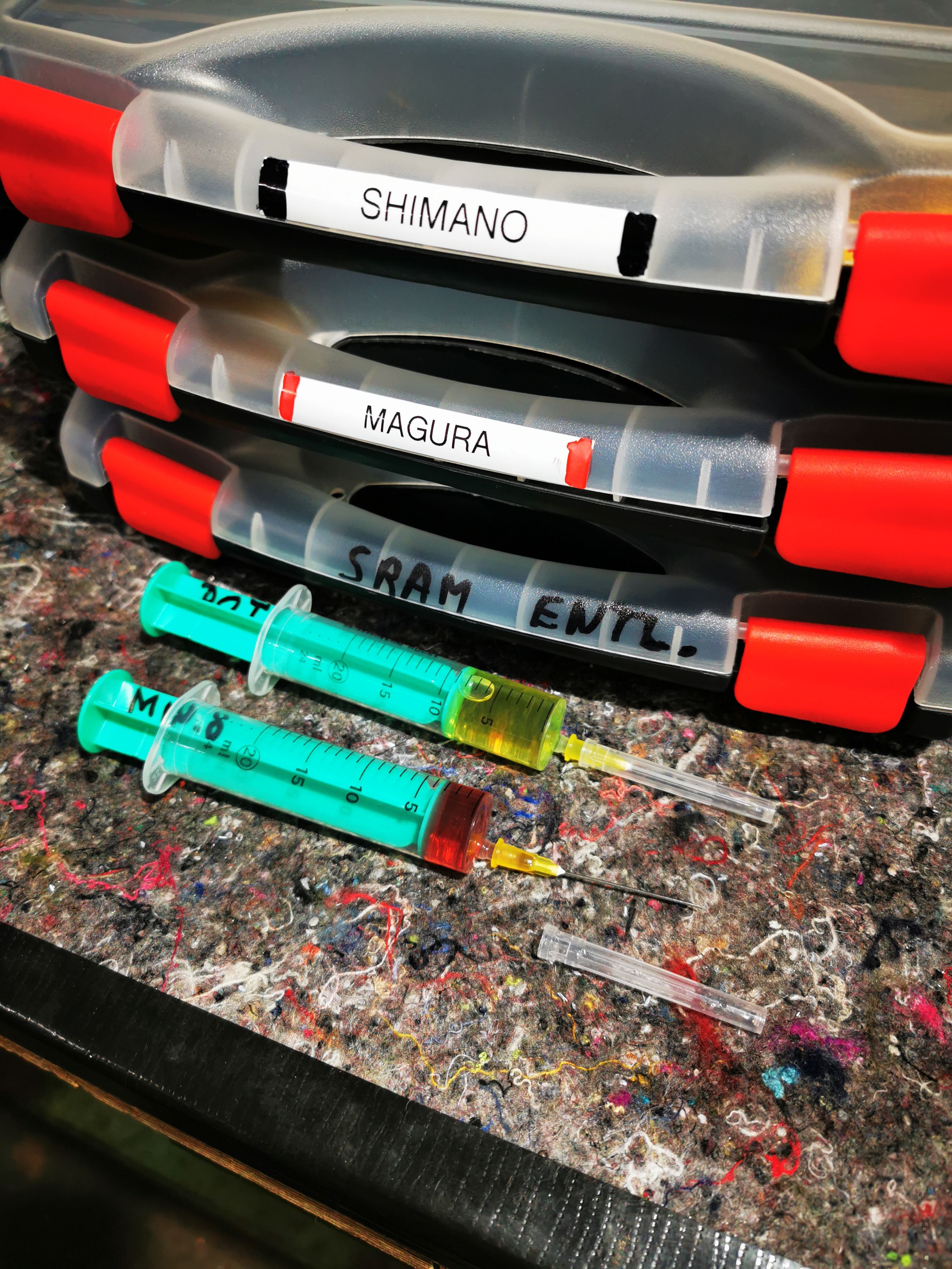

da ich auch Spritzen von der Apotheke mit ganz grober Nadel verwende (zum Vorfüllen von Leitungen, Geber und Bremssattel) ginge das sogar besonders einfach da diese eine ml Skalierung drauf haben
Lg Tirolbiker63
Ergänzung mit Volumenverlust pro 0,1mm Abnutzung
Spritzen zum nach füllen mit ml Skalierung
