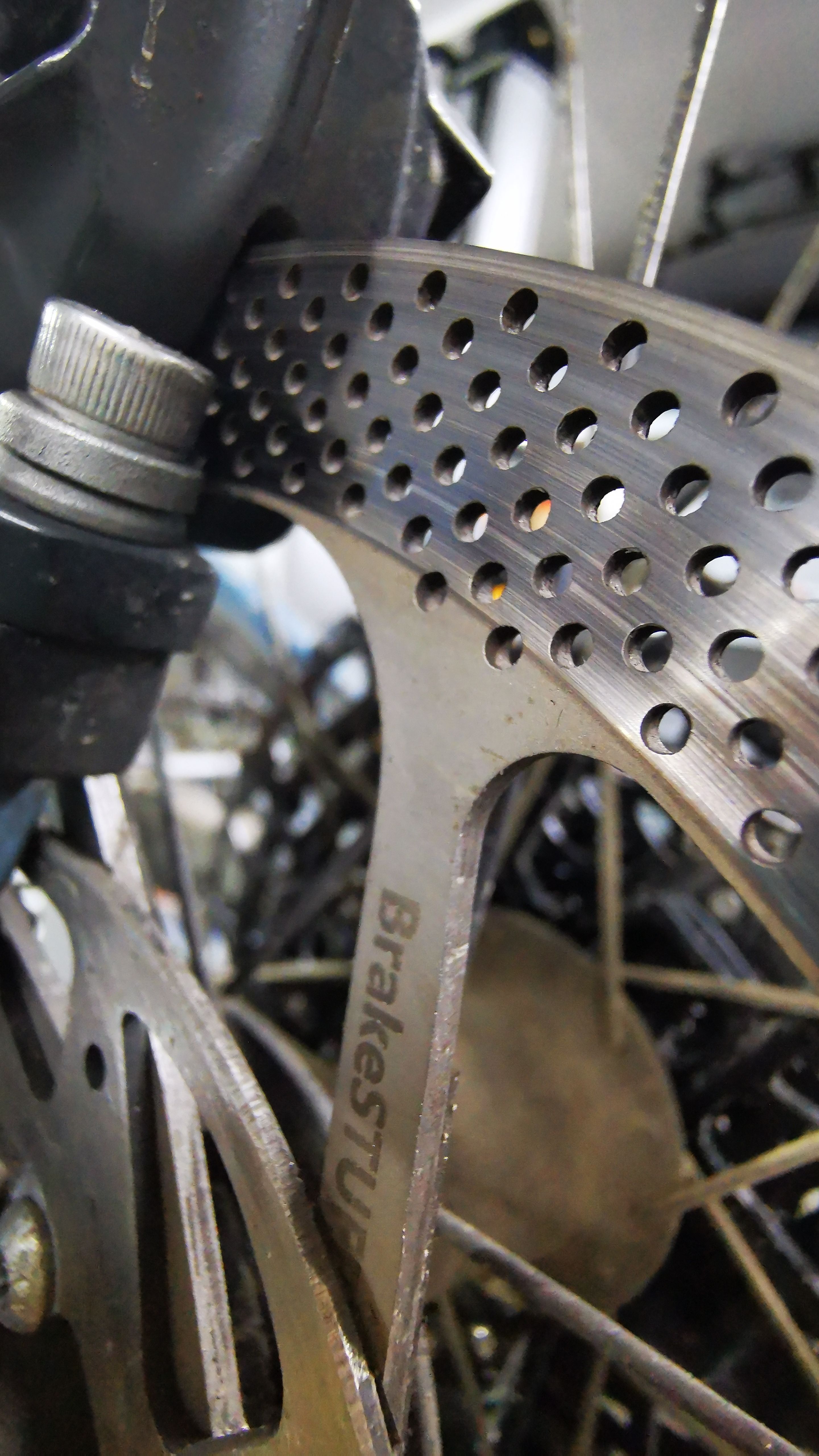

die hintere 2,3mm dicke BrakeStuff Punch ist jetzt fast 6000Km im Bergtoureneinsatz (ca. 13 Monate) , das sind bei mir hoch gerechnet über 180.000Tm
hab mal die Scheibendicke gemessen, außen um 1,98mm, innen um 1,87mm, die dünnste Stelle mittig um 1,83mm
optisch schaut die Scheibe noch gut aus (keine Überhitzungsanzeichen)
an der Premsperformance merkt man jetzt schon Unterschiede bei längeren Abfahrten, die Scheibe selbst überhitzt zwar niemals und die Kühlleistung ist immer noch Top (die Löcher sind ja immer da) , allerdings nimmt die dünner abgenutzte Scheibe punktuell höhere Bremslasten nicht mehr so gut am Belag ab wie mit dickeren Reibring
ich kann z.B. 2000 Tm problemlos mit gleichmässigem Intervallbremsen runter fahren, wenn ich aber bei dieser Dauerbelastung einen schnelleren Stop einlege (länger und stärker bremse) dann überhitzt der Belag kurz bis zum Stillstand, beim weiter fahren ist dann aber wieder sofort Ruhe da die Scheibe den kurz überhitzten Bremsbelag ja extrem schnell wieder runter kühlt, es fehlt hier halt jetzt einfach die Masse für die schnelle Aufnahme von höheren Bremskräften (nur im hoch belasteten Zustand)
im Mittelgebirge würde man das vermutlich auch nicht merken, ich werde die Scheibe aber demnächst austauschen wenn ich die neuen BrakeStuff mit 2,4mm bekomme, ev. teste ich mit der runter gefahrenen BrakeStuff noch den Shimanobelag mit den Kühlrippen (könnte in diesem Bereich hilfreich sein)

BrakeStuff Punch 2,3mm nach fast 6000Km (über 180.000Tm) und ca. 13 Monate Bergtoureneinsatz

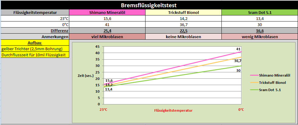

ich hab zum Test einfach 10ml durch den Trichter rinnen lassen und die Zeit wie bei einer Sanduhr gestoppt bis der Trichter leer war
Shimano Mineralöl 15,63sec.
Bionol Hydr. Öl 14,22 sec. (nicht für Dot Bremsen!)
Sram Dot 13,42 sec.

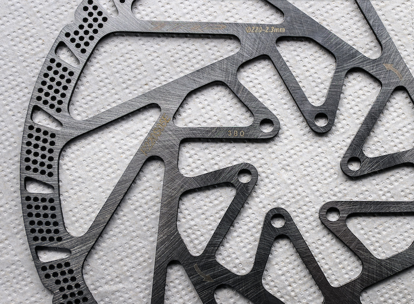

Die R1 bzw RS01E sind preislich sehr attraktiv, aber auch deutlich schneller herzustellen.
Die gezeigte neue Disc wird auf jeden Fall teurer sein, da ja Laufzeit im Laser sehr viel länger ist, da die Schnittlänge und die Anzahl der nicht zusammenhängenden Schnittkanten deutlich höher ist. Da spielen die Materialkosten für die Edelstahlplatte dann in Relation nicht mehr die alleinige, riesige Rolle.
Das gleiche sieht man ja bei Brakestuff. Die Punch ist durch die hohe Laserlaufzeit deutlich teurer als die anderen mit größeren/weniger Aussparungen.
hab es heute auf meiner großen Teststrecke getestet (vorne)
die Shimanobeläge mit den Kühlrippen kühlen wirklich spürbar besser, der vordere Bremse war deutlich kühler obwohl ich vorne etwas mehr belaste
es war keinen Ton zu hören, Stopbremsung im erhitzten Zustand war auch ohne Überlastung vom Bremsbelag
ich kann daher noch problemlos mit vorderen BS Punch eine Weile fahren (ist auch schon auf ~1,95 mm runter gefahren)

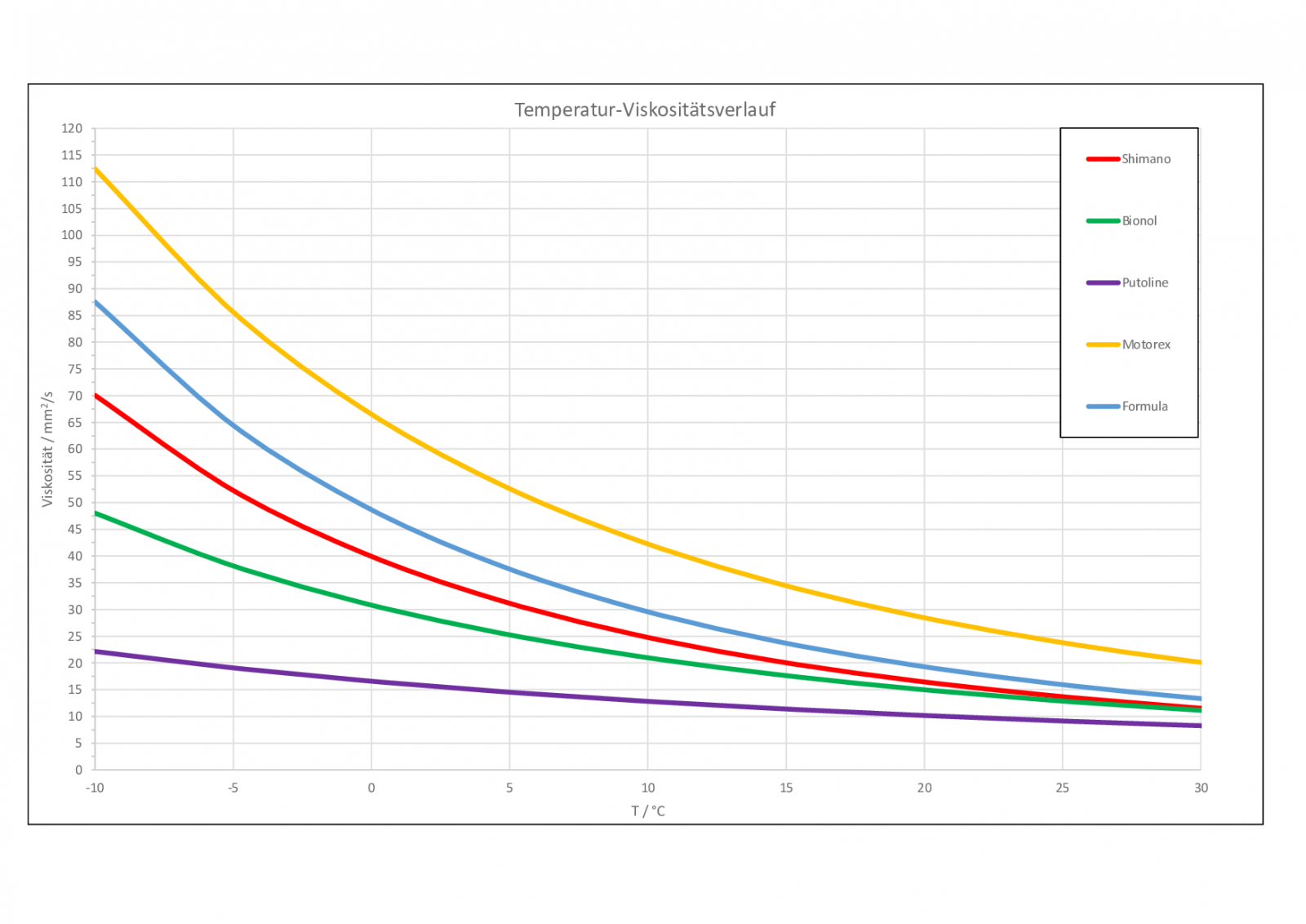

Der Unterschied ist bei -10 Grad aber schon noch erheblich.
Wäre auch Hilfreich wenn die einfach den VI.Index Wert angeben, wie bei Federgabelöl. Da dieser Faktor die Zähflüssigkeit der Flüssigkeit zwischen 2 Temperaturen am besten aufzeigt. Umso Höher umso Konstanter bleibt das Öl zwischen den beiden Temperaturen. Daher verwende ich zB das Fuchs Silikolene 2.5 dieses weist den Höchsten Vi Index von 460 auf. Mit diesen Dämpfungsöl ich hatte ich im Winter die besten Erfahrungen. Aber auch im Sommer blieb es länger konstant im gegensatz zu anderen Bekannten. Aber das Thema is hier OT, wollte es nur mal wegen den VI Index anschnippeln, da der reine Viskositäts Verlauf da nicht so Aussagekräftig ist. Gerade bei der Bremse hat man ja oft die extremen Thermischen Schwankungen. Im Motorsport wird deswegen auch immer der VI-Index bevorzugt um die richtige Wahl des Öls zu ermitteln.
Beim Silkolene ist der VI zwar mit 464 sehr hoch, dafür hat es den Nachteil der schlechten Schmiereigenschaften.
Mein Favorit ist das Maxima Plush 3wt, hat einen nicht so hohen VI Wert von 370(wobei auch sehr hoch), aber viel bessere Schmiereigenschaften, deine Dichtungen werden es dir danken.

hab jetzt noch bei Flüssigkeitstemperatur mit ca. 0°C getestet
Bionol ist besser als das Shimano Mineralöl (Dot wäre noch besser)
beim Bionol sind mir beim Vakuum ziehen keine Mikroblasen auf gefallen (ist bei Shimano Mineralöl sehr schlecht)
die Temperaturbeständigkeit ist bei mir eher kein Kriterium da ich mit BS Punch höchstens 40-50°C am Bremssattel erreiche (Messungen bei meiner großen Teststrecke), ein Faktor ist auch das Bionol keine Chemie enthält (wegen Hautverträglichkeit, Lackverträglichkeit und Umwelt)

Messungen Bremsflüssigkeit bei ca. 23°C und ca. 0°C
Ja, die Mikroblasen sind mir letztens beim Entlüften auch aufgefallen. Vor allem wird man sie auch nur schwer wieder los. Ist sicher nicht Förderlich für die Entlüftung, da diese Bläschen gerne hängen bleiben.
deshalb fülle ich auch immer nur entgastes Mineralöl ein (mit Vakuum in der Spritze steigen die Mikrobläschen nach oben) und entlüfte auch immer mit Vakuum ziehen am Geber nach

😂 Blub blub blub wo kommen denn die ganzen Blasen auf einmal her... genau so sieht das aus.
Wäre wirklich mal interessant ob diese Mikroblasen spürbar den Druckpunkt verändern, oder nicht.
da ändert sich einiges (kürzerer Hebelweg, härterer Druckpunkt) ich brauche halt deutlich länger dafür
