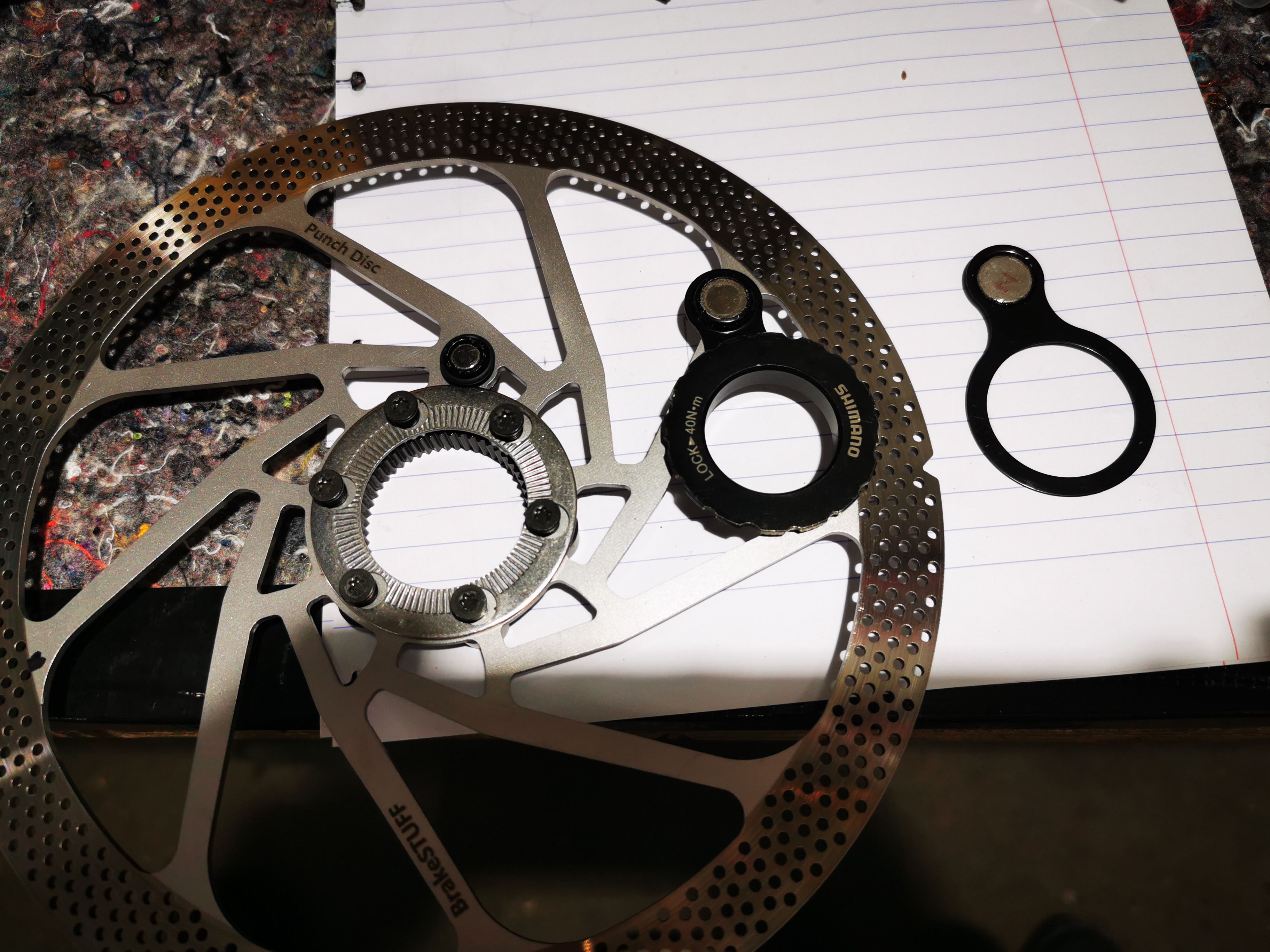

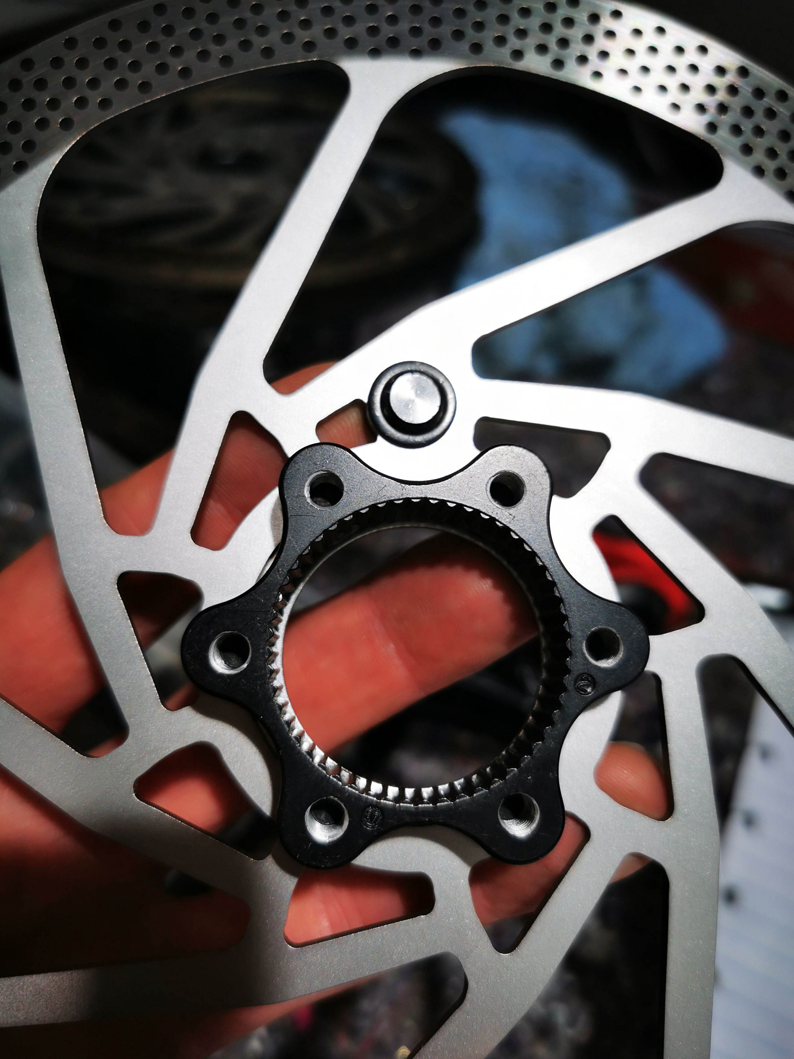

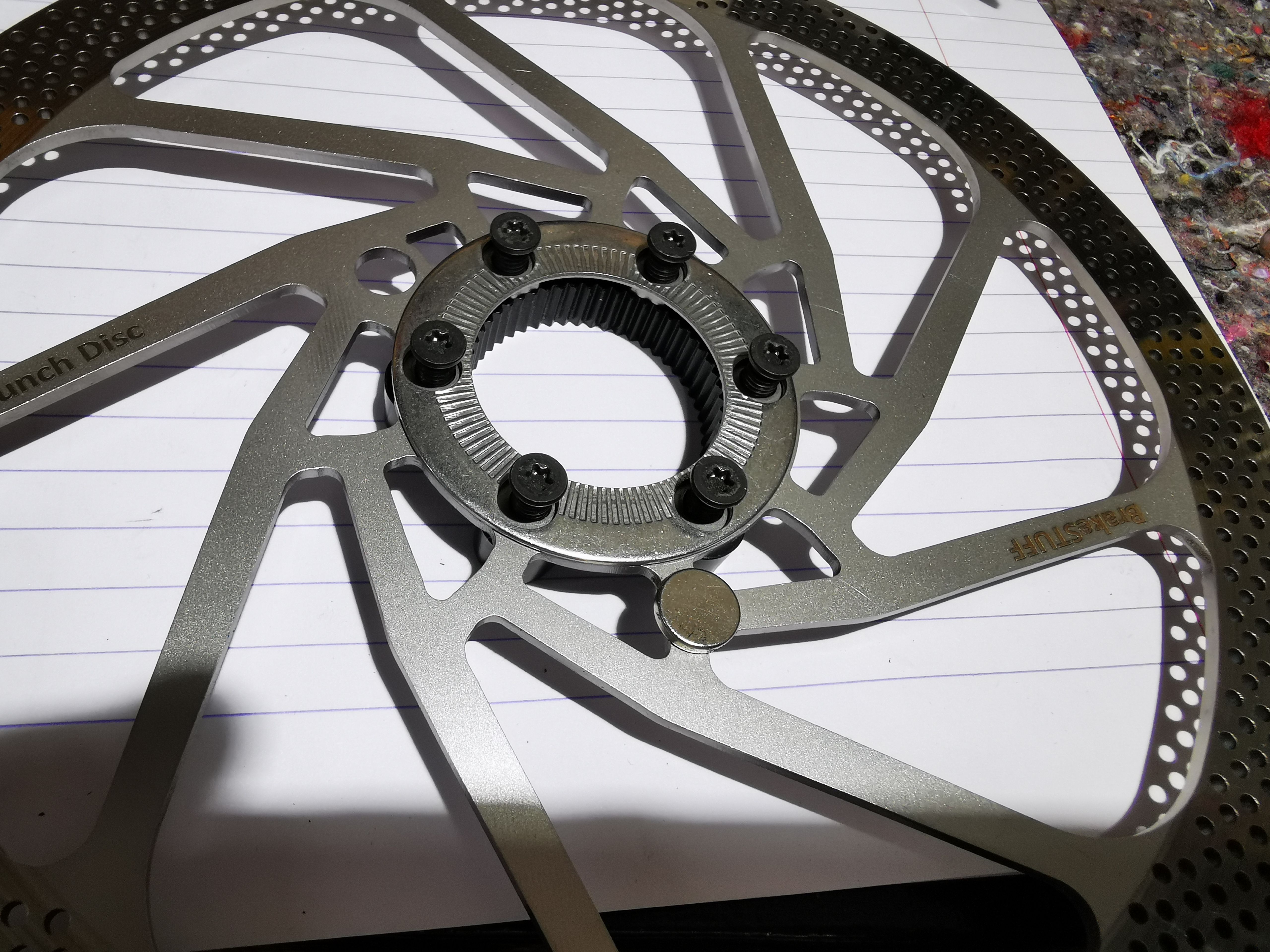

Magnet? Oder gibt's da ich ne andere Variante für Ebikes?
Und verwendest du den auch für 220er Scheiben?
ja, diesen verwende ich am alten Trek (hab nur bis 203 in Verwendung) allerdings hab ich da noch Speichenmagnete
mache Scheiben haben schon Magnetlöcher drinnen (neuere BS Scheiben oder manche Magura * Scheiben) es gibt auch 0,5mm dicke Blechringe (von Giant) zum mit schrauben, notfalls könnte man auch einen dünnen Magnet selbst ankleben
Lg Tirolbiker63
Innenseite Adapter mit Magnet
Magnetringe zu mit schrauben
2mm dicker Magnet (ev. selbst an kleben)

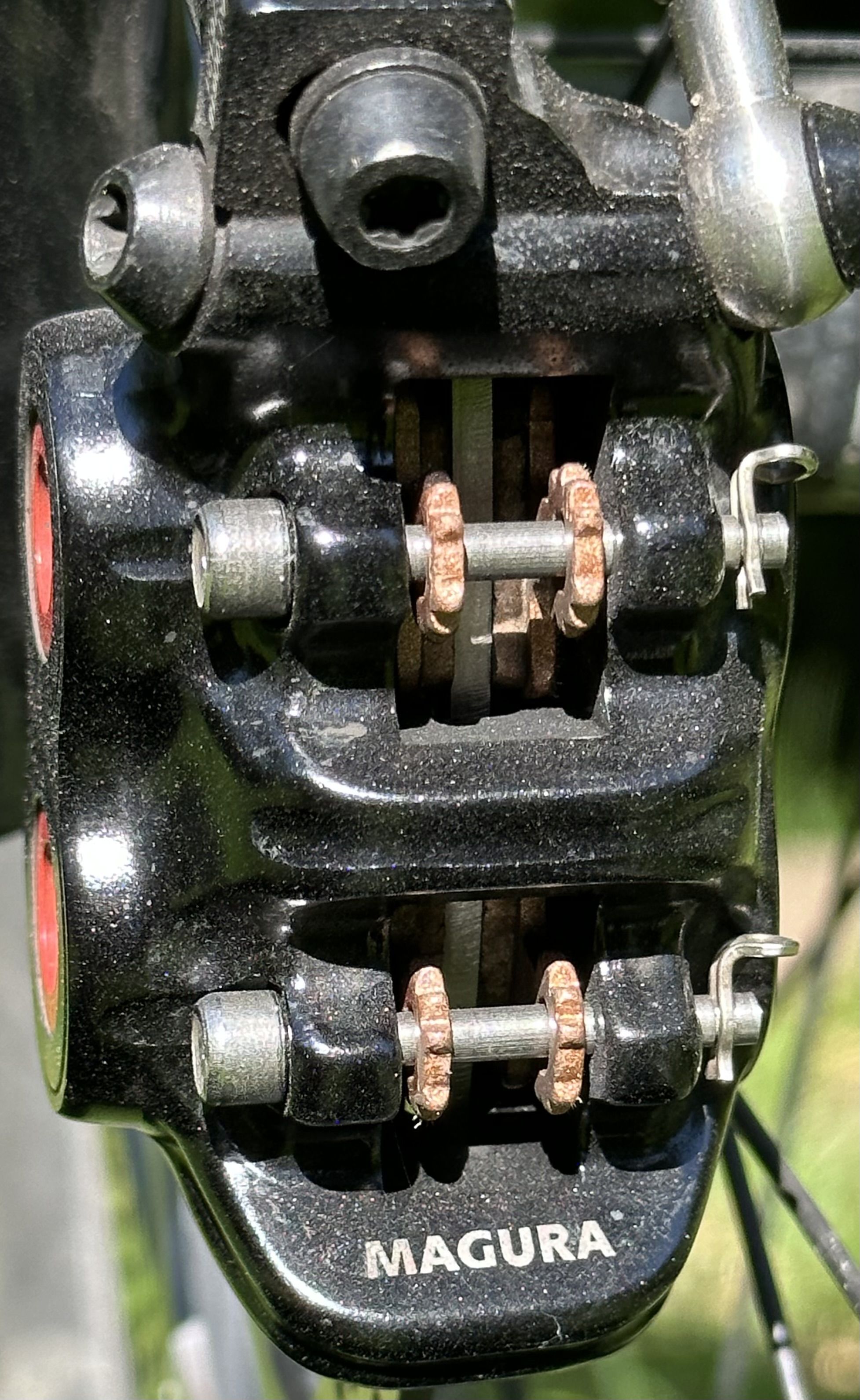

weiß jemand den genauen Kolbendurchmesser vom Magura * MT5 Bremssattel ? (MT7 soll baugleich sein)
ich finde im Internet unterschiedliche Angaben und mag jetzt den eingebauten Bremssattel nicht abbauen
(brauche es für Kolbendruckberechnungen)
danke
