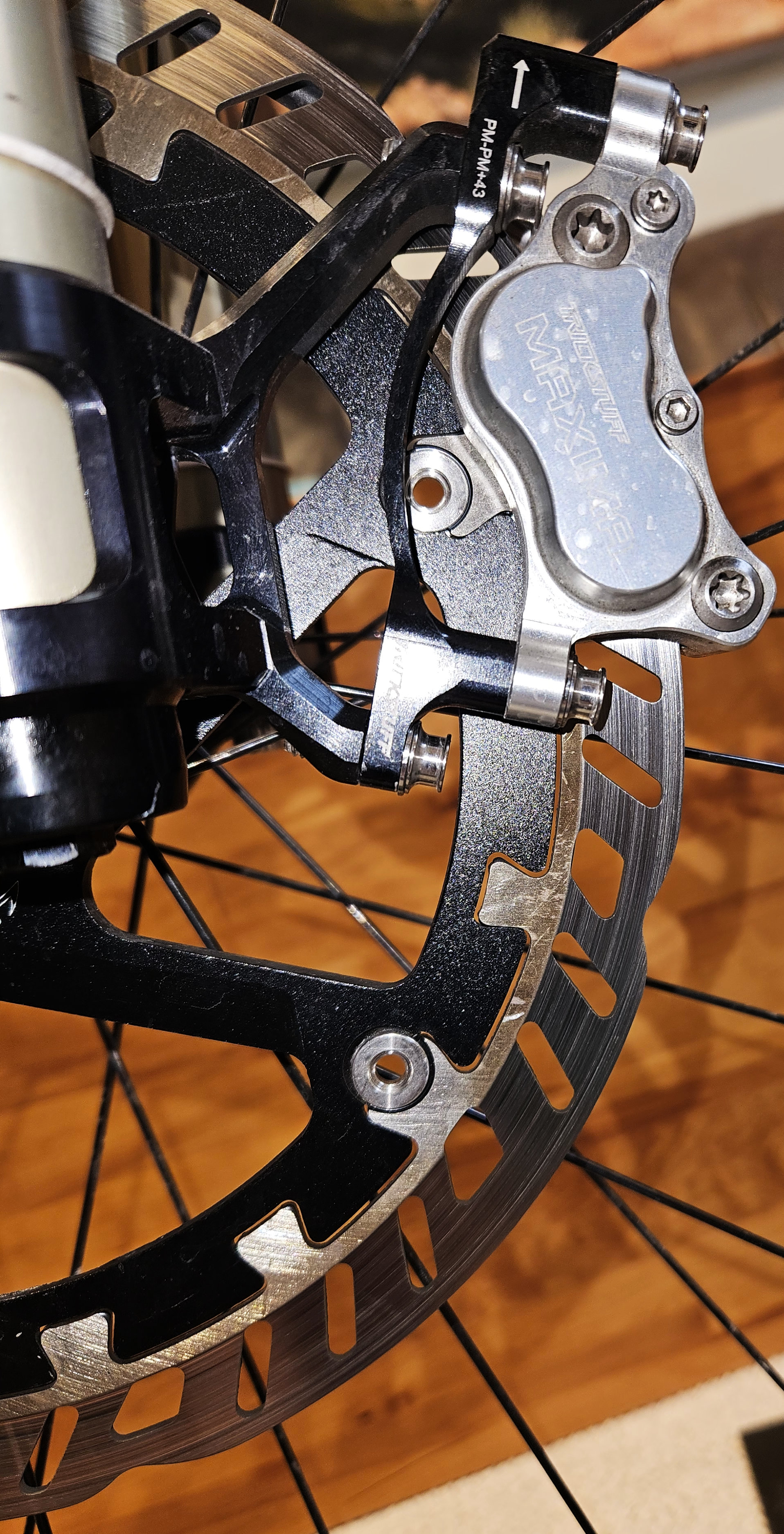

Erster Eindruck von den Epta Stage 0:
Bremse: Hope Tech 4 V4
Beläge: Sixpack organic
Bisher nur vorne montiert. Hinten folgt, wenn ich vorne zufrieden bin.
Beim Einbremsen war noch eine deutliche Vibration am Bremshebel zu spüren, nachdem die Beläge eingebremst waren ist es verschwunden.
Läuft schön gerade und verzieht sich bei höherer Temperatur bisher auch nicht.
Beim Bremsen gibt es ein leichtes Rattergeräusch, was sicherlich dem Design geschuldet ist. Ungefähr so, wie im Video von @Tirolbiker63 mit der TRP/Shimano Kombi. Dafür gibt es überhaupt kein Quietschen, was ich sehr angenehm finde. Ich vermute, dass der Belagverschleiß höher sein wird, als bei anderen Scheiben.
Vom Bremsveralten ist sie ziemlich aggressiv, was durch das Design ebenfalls zu erwarten war. Packt deutlich besser zu als meine Hope Floating Scheiben und auch etwas besser als die Magura MDR-P.
Ich bin gespannt, wie sie hinten bei vermehrten Schleifbremsungen funktioniert.
Möchte zum Vergleich aber vorne nochmal die lila Hope Beläge probieren.
Werde nochmal berichten, wenn ich einige Zeit damit unterwegs war.

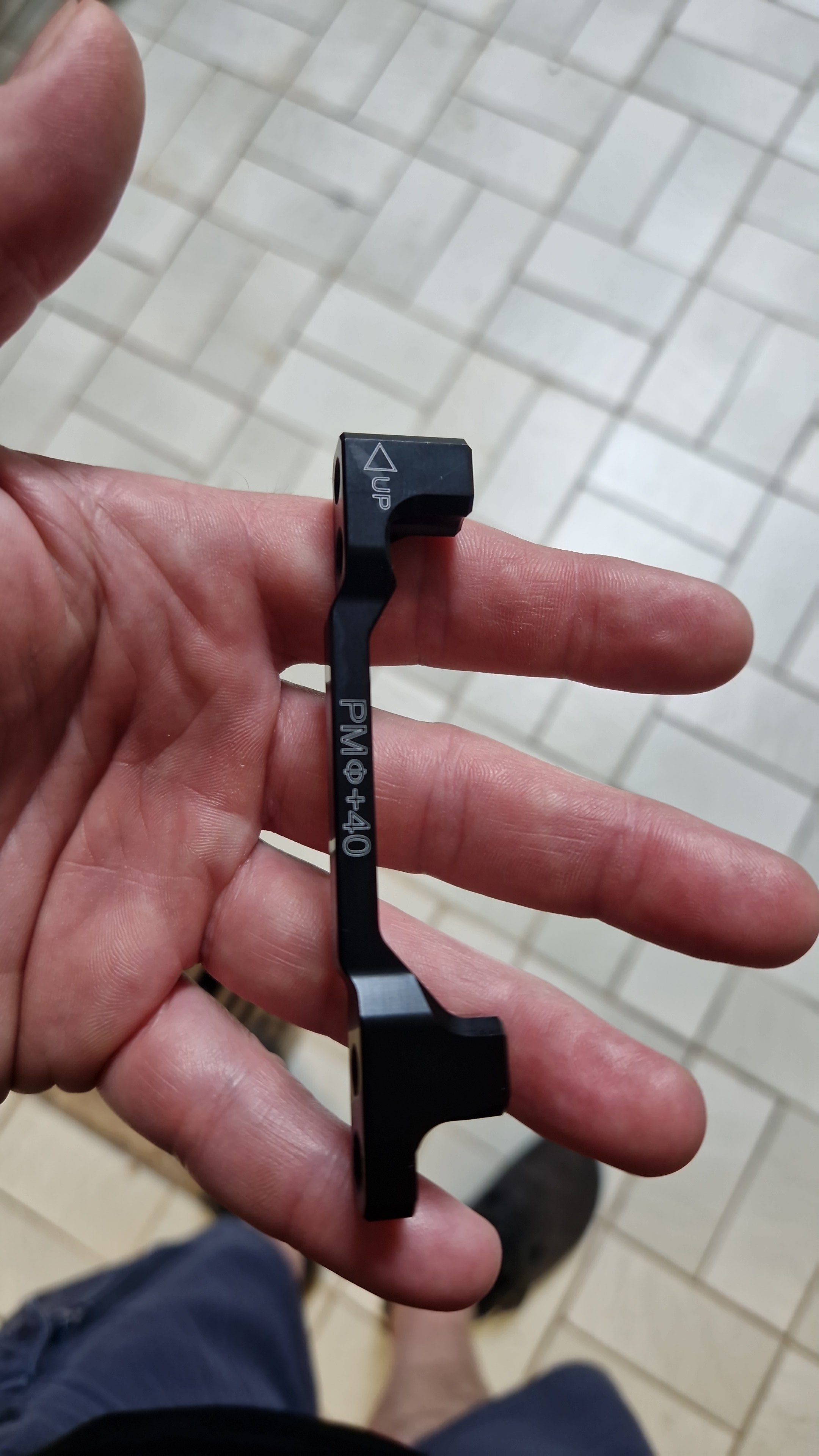

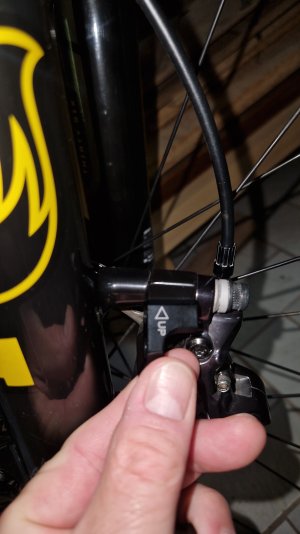

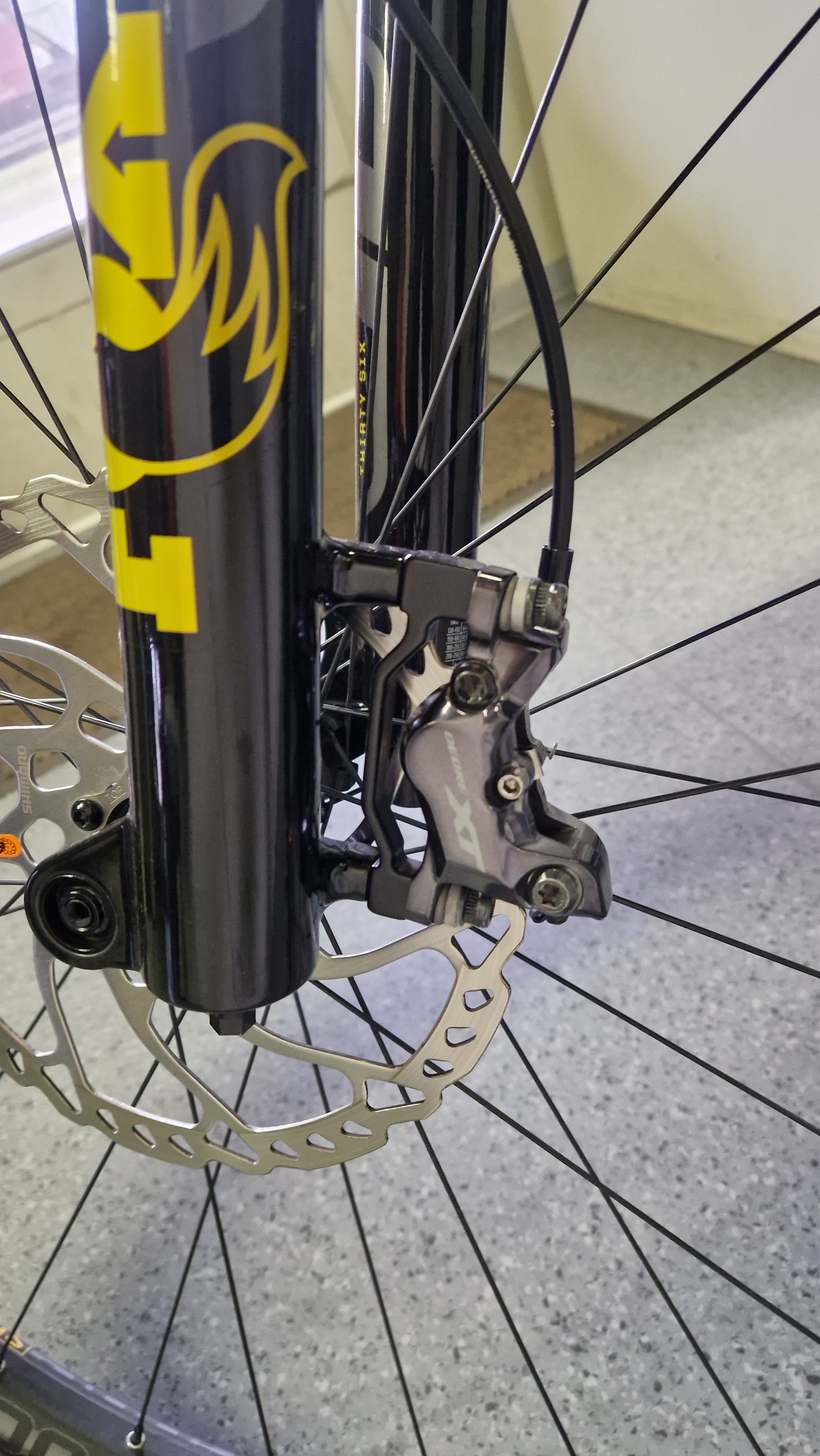

Hallo,
ich hab mir 220er Lewis Scheiben geleitstet. Dazu die +40 Adapter und möchte die an der Fox 36 Performance verbauen.
Mir erscheint er zu niedrig?
VG
Ralf

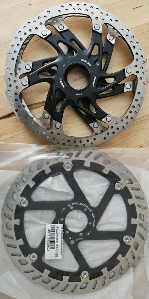

hab die TRP R1C 203mm jetzt bekommen - ganz schön massiv und schwer... 255g...
die Magura aus dem 20€ Angobt sind auch da- die wiegen in 220mm 15g weniger.
im vergleich wirken die TRP deutlich massiver bin gespannt wie die sich im Vergleich schlagen.
