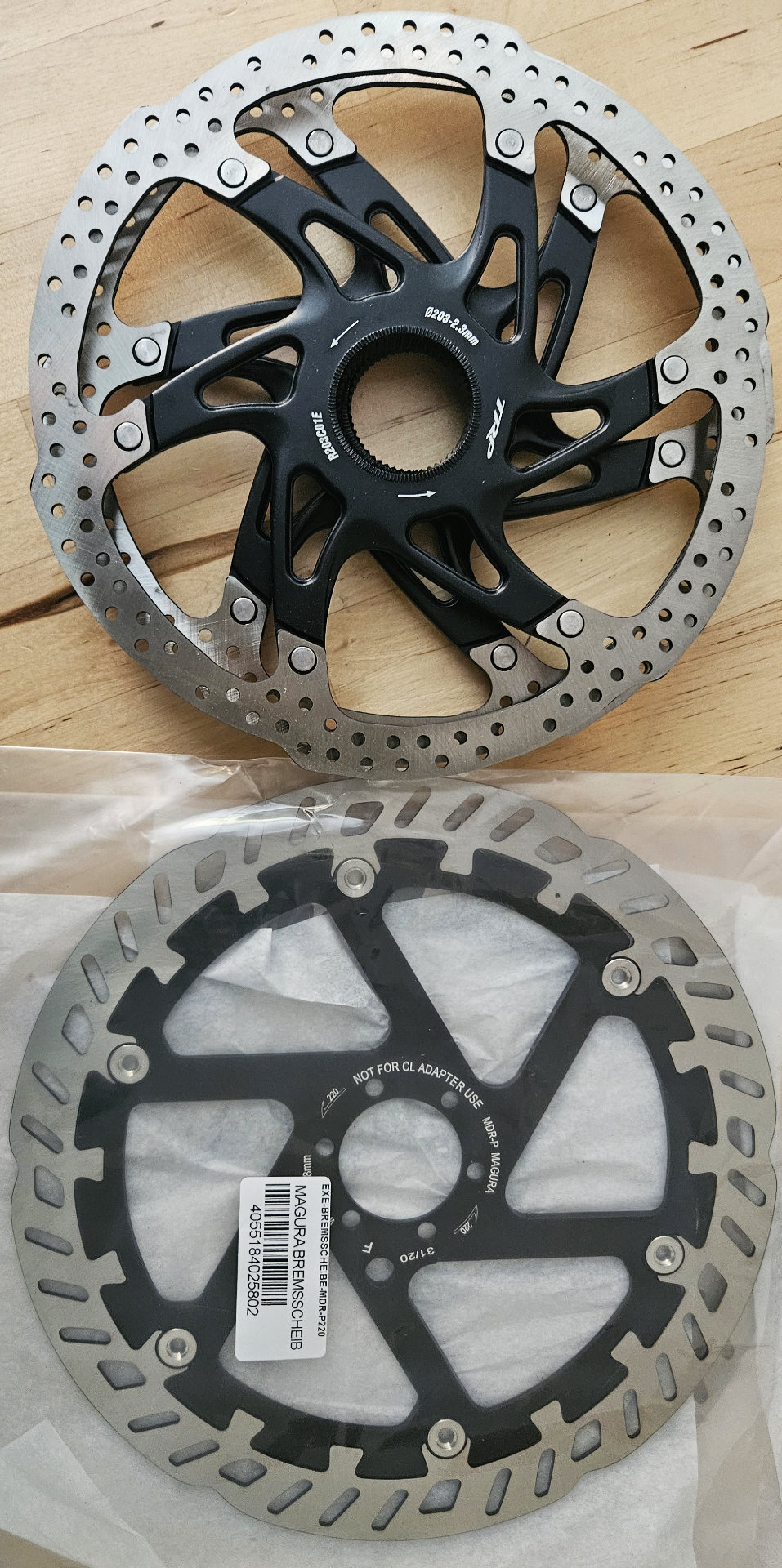

hab die TRP R1C 203mm jetzt bekommen - ganz schön massiv und schwer... 255g...
die Magura aus dem 20€ Angobt sind auch da- die wiegen in 220mm 15g weniger.
im vergleich wirken die TRP deutlich massiver bin gespannt wie die sich im Vergleich schlagen.

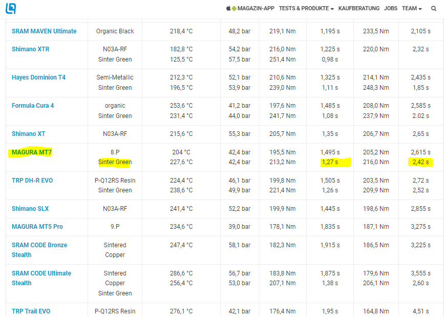

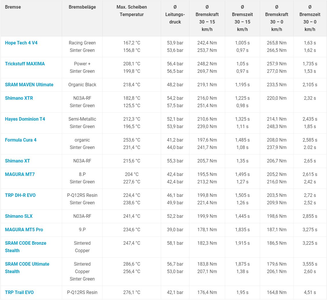

auch die MT7 war mit Sinter Green stärker
Erstaunlich finde ich,
dass bei Sinter Green auf der XTR die Scheiben kälter bleiben,
wie mit den Shimano Belägen mit Kühlrippen.
Die Sinter Green scheinen mit den ICETECH Scheiben sehr gut zu funktionieren.
darüber hab ich mich auch gewundert als den Bremsentest in der Enduro gelesen habe
Meine Erklärung ist, daß in den beiden Spalten ganz rechts in der Tabelle für 30 auf 0 km/h für die XTR mit Sinter green nichts drin steht
ich vermute, daß dieser Test mit der XTR entweder nicht durchgeführt oder in der Tabelle vergessen wurde und deshalb die Temperatur für 30 auf 15 km/h (Spalten 3 und 4 von links) eingetragen worden ist
So kann ich mir das erklären.
Was ich mir nicht recht erklären kann ist warum die Temperaturen für die Hope so niedrig sind
