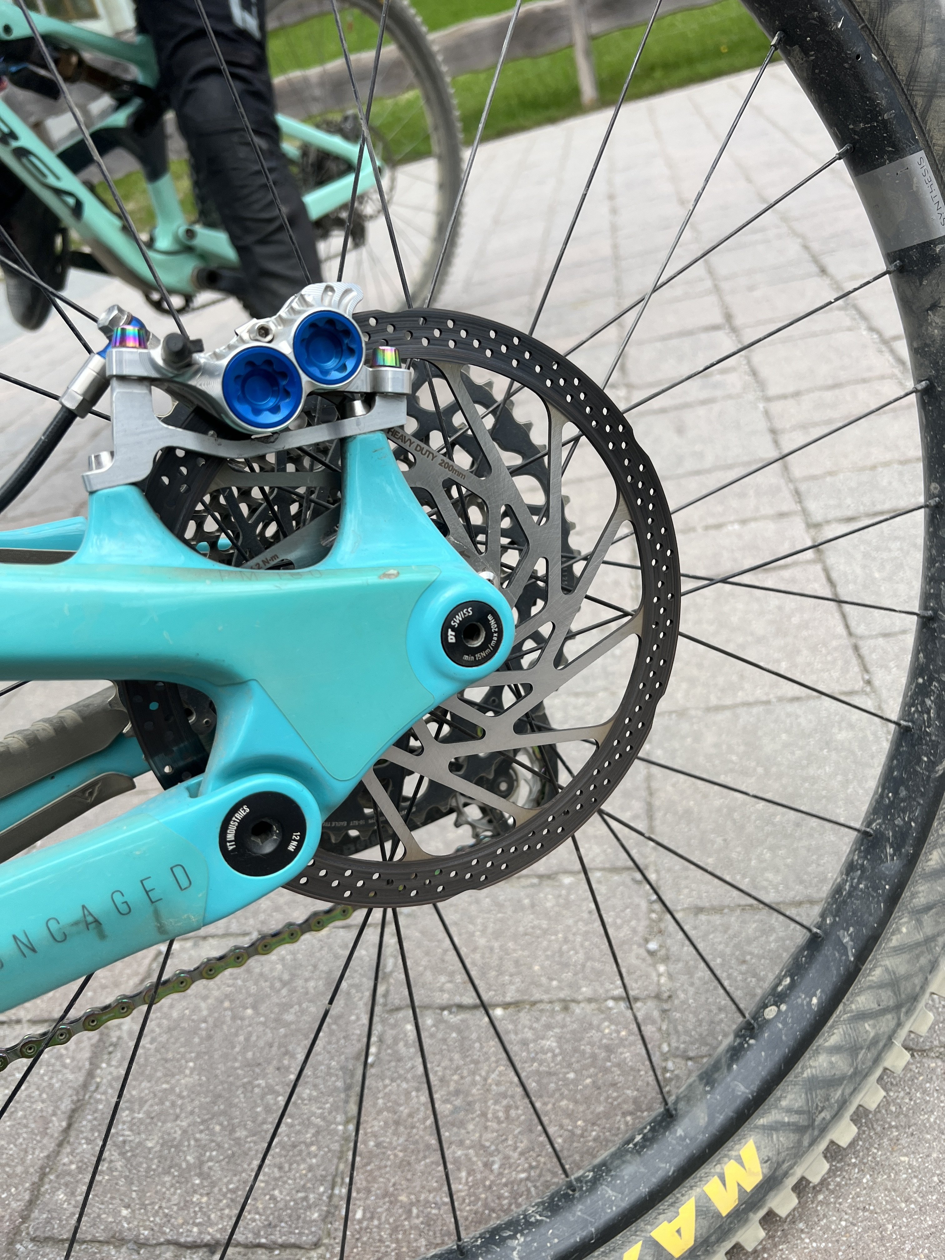

Nochmal ein weiteres Feedback zu den Braking Scheiben:
Gefallen mir mittlerweile sehr gut. Habe jetzt auch eine hinten drauf gemacht.
Das Rattern konnte ich durch justieren am Bremssattel nahezu komplett beheben. Die Hopebeläge scheinen von der Größe recht gut mit den Scheiben zu harmonieren.
Auch das Vibrieren im Bremshebel ist fast weg. Man merkt es nur nur, wenn man sehr stark bremst und das Rad langsamer wird (also nur bei einer bestimmten Geschwindigkeit). Keine Ahnung, warum das so ist.
Beläge habe ich hinten jetzt mal die Hope lila (= Galfer lila) drauf. Die Kombi ist auch gut, allerdings bisher etwas schwächer und nicht ganz quietschfrei. Vielleicht bekomme ich das aber noch hin.
Noch zur Performance:
Ich bin von meinen Hope-Scheiben keine hohe Aggressivität gewöhnt, eventuell ist deshalb der Effekt nochmal stärker, denn die Braking verzögern gefühlt schon deutlich schneller und stärker. Anfangs war das sehr ungewohnt, mittlerweile finde ich es super. Man kann damit auf jeden Fall kurze, harte Bremsungen sehr genau ausführen.
Und ich habe das Gefühl, dass ich auch weniger Hebelkraft benötige, was auch sehr angenehm ist.
Was so beworben wird und tatsächlich funktioniert: Durch das Desgin wird sowohl Schmutz (hatte eine ordentlich Ladung Matsch auf der hinteren Scheibe) als auch Wasser sehr schnell von der Scheibe entfernt. Wo ich sonst einige Zeit mit quietschenden oder mahlenden Bremsen durch die Gegend geeiert bin, ist jetzt nach zwei, drei Umdrehungen wieder Ruhe.
Beim Matsch hat man sogar gesehen, wie der durch die „Rinnen“ abgelaufen ist. Leider hab ich vor lauter Erstaunen vergessen ein Foto zu machen 😄.
Also: Erstmal top, die Teile.
Was noch fehlt: Verhalten, bei richtig langer Schleifbremsung und wie verhalten sich die Scheiben, wenn man mal lange sehr steile Trails fährt, wo es schwierig wird, genügend Kühlphasen einzulegen.

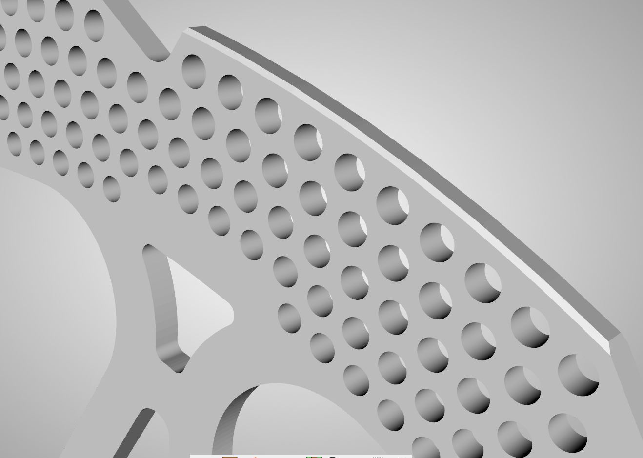

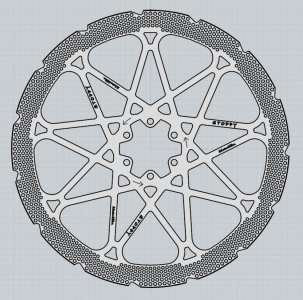

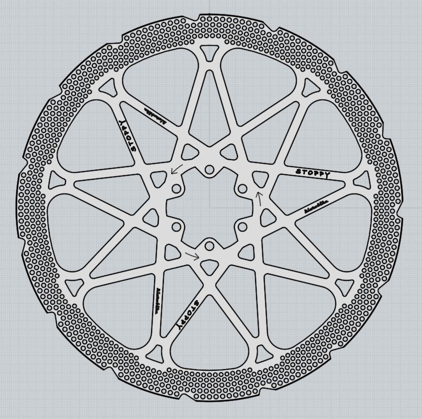

Hab die letzten Tage überlegt wie die Bremsscheibe, die ich mir gerne kaufen würde idealerweise aussehen sollte. Und da es sowas (bisher) nicht gibt hab ich mal einen Entwurf gemacht.
2-teilig, mit Aluspider wäre sicher auch nicht schlecht. Aber der Einfachheit halber und um sie vielleicht sogar z.B. bei Brakestuff herstellen zu lassen hab ich mich für eine einteilige Version entschieden.
d = 223 mm
s = 2,3 - 2,5 (je nach Bremse, was maximal reinpasst)
Reibringbreite = 18 mm (bei schmalen Belägen entsteht so zusätzliche Kühlfläche)
Löcher: 825 (von innen nach aussen Durchmesser von 2,2 mm auf 2,5 mm zunehmend), evtl. auch etwas kleiner, dass für mehr Stabilität etwas mehr Material zwischen den Löchern stehenbleibt
Phase = 0,25 mm an den Aussenkanten
Gewicht = ca. 290 g für s = 2,4 mm
könnte vielleicht bei Brakestuff hergestellt werden ??
was haltet ihr davon?

Da binn ich dann grad gespannt wie meine dann in 2 Wochen aussehen.
Gleiche Scheiben, gleiche Bremse, gleiches Revier ;-)
Wir sind von 12.-15. August in Saalbach unterwegs.
@factoryltd : Welche Beläge fährst du in der Kombination?
d = 223 mm
Ich hätte evtl versucht das Lochraster so zu verändern, dass jede 2. Reihe Löcher seitlich versetzt ist -> in deinem aktuelle Entwurf ergeben sich immer zwischen den Löchern komplett geschlossene Ringe in denen die Beläge keine Unterbrechung zur Belagreinigung haben.
Das kann bei manchen Belägen zu Problemen führen, oder evtl. zu ungleichmäßigem Belagverschleiß.

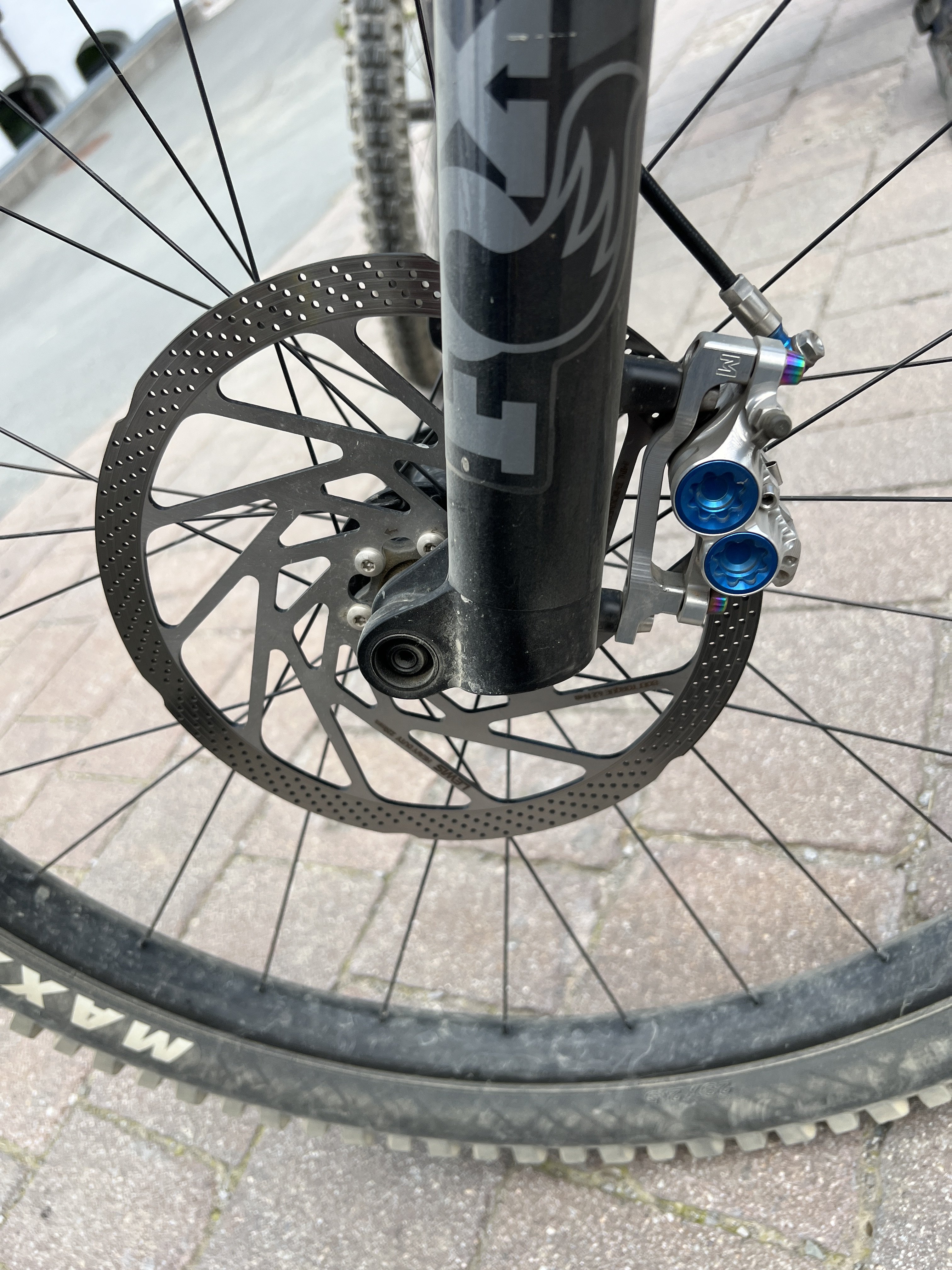

Ich habe meine 220er SRAM HS2 Bremsscheibe wegen der Aufschwinggeräusche mit der Antidröhnmatte gedämmt. Hat die Scheibe super leise gemacht. Wichtiger Hinweis: mindestens 1-1,5cm Abstand zum Reibring halten. Einiger meiner Streifen war zu nah dran und sind jetzt beim Alpencross angeschmolzen. Das war aber der extremen Belastung, wie z.B. 1000hm am Stück bremsen bei über 100kg Fahrergewicht inkl. Ausrüstung geschuldet. Bei normaler Belastung wie Hometrails oder Mittelgebirge war da gar nichts. Der Tirolbiker hatte schon einmal darauf hingewiesen. Da hatte ich die Bremsscheibe aber schon beklebt gehabt.
4 Tage die Grünen und jetzt die schwarzen.
Witzig die Scheibe war dann recht schnell kalt und der Bremssattel sehr sehr warm .
2x Xline / 2x Blueline und 2x Panorama line war das heutige Pensum und stets zuverlässig verzögert
