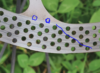

Reibbild mit MT5 (Reibring ist zu schmal)

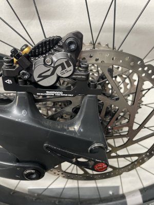

Kann die Reibring-Abdeckung mit dem Adapter zu tun haben?
Hier ist, wie zu sehen, ein Shimano verbaut. Ich habe auch einen Magura QM 45. Hab beide mal gemessen, der Magura ist aber sogar noch 0,5mm höher. Dann wäre der Bremssattel noch etwas weiter aussen.
das lässt sich schwer messen weil die Flächen zueinander nicht parallel sind und die Gesamtlänge abweichen kann
wenn es fehlt dann mehr an der Adapteraufnahme (nicht plan, nicht rechtwinkelig zur Scheibe, der Sattel steht zu hoch oder zu tief)
generell schaut man an der Aussenkante, der Belag sollte nicht drüber hinaus stehen sonst bildet sich ein Grat am Belag, manche Scheiben sind beim Reibring höher als der Belag dann bleibt halt innen ein unbenutzter Steg (ist bei mir auch so) das ist besser als umgekehrt wenn der Belag nach innen über den Reibring hinaus geht (und innen in die Stege hinein schleift) weil der unbenutzte Streifen die volle Dicke und Stabilität behält und zusätzlich Kühlmasse vorhanden ist

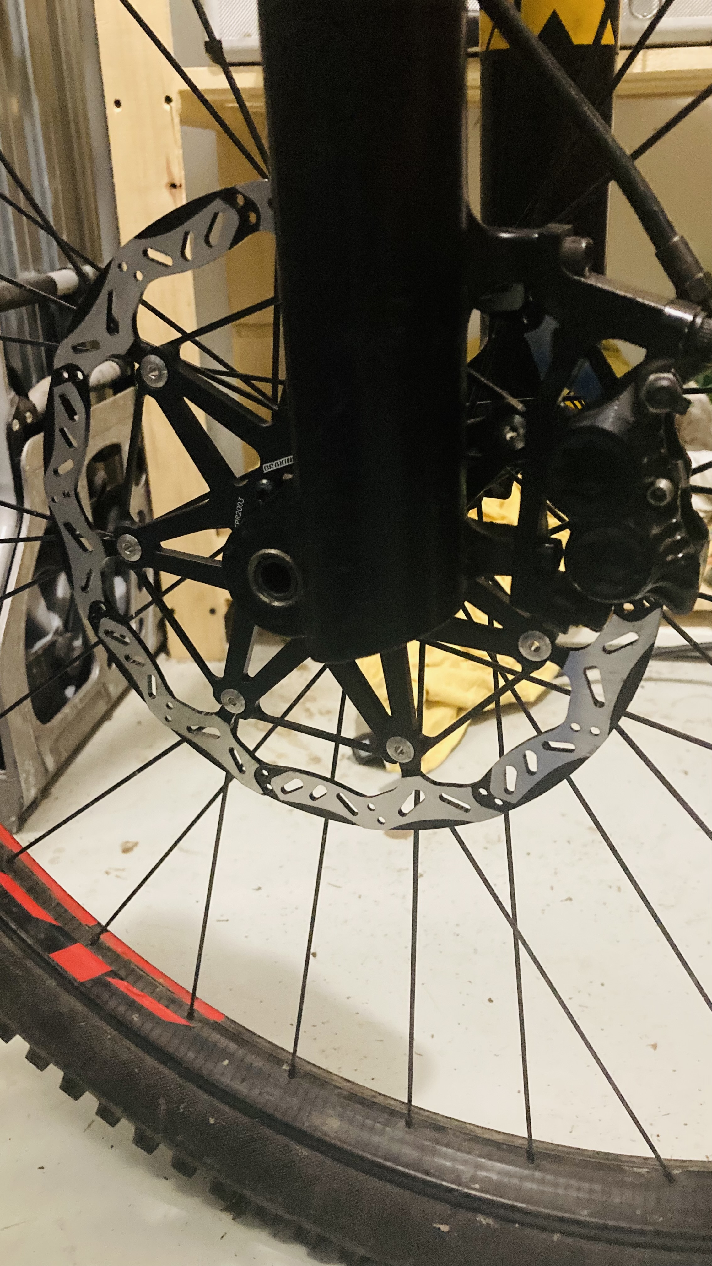

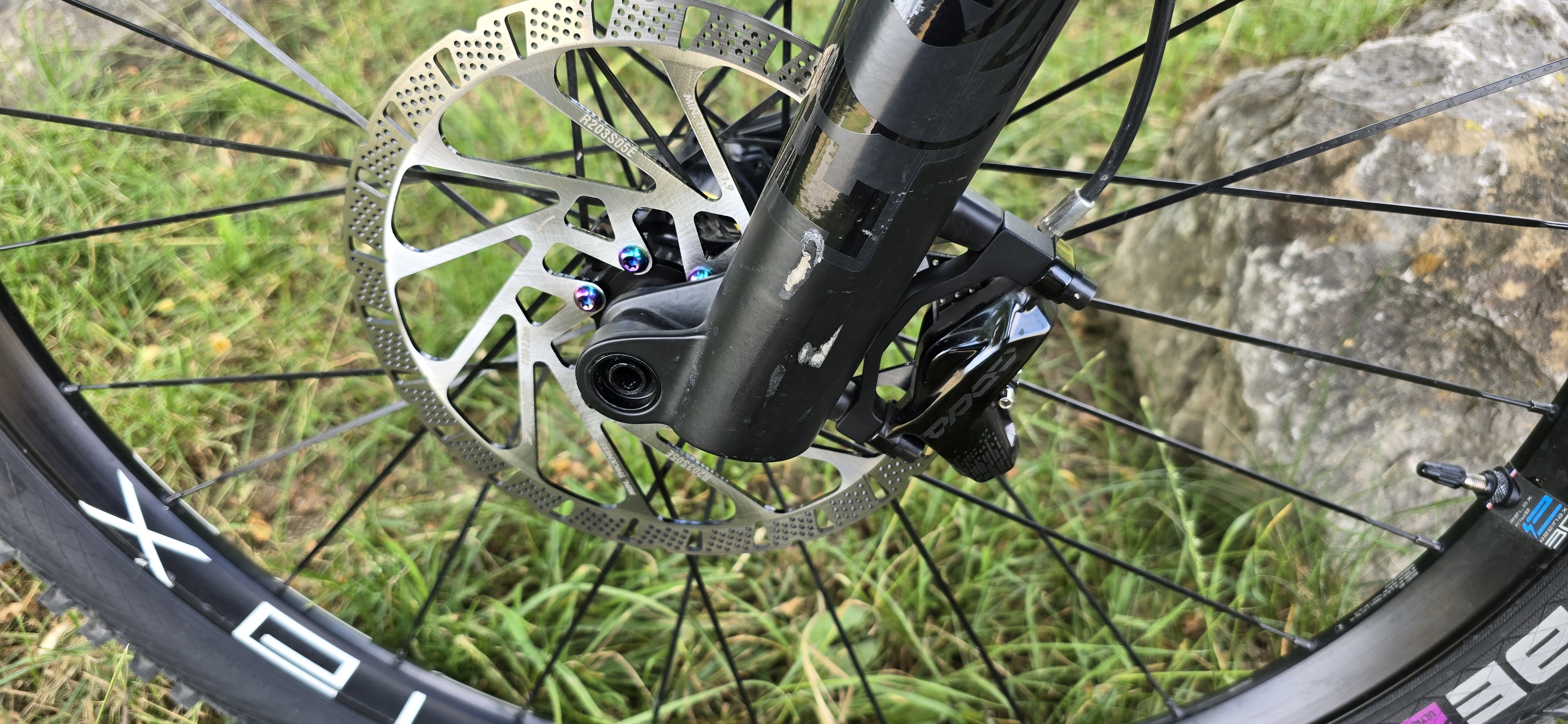

Heute konnte ich die TRP S05E probieren.
Probleme mit Abweichungen oder verbogene Form hab ich nicht gehabt.
Der Reibring passt prima zur Code wie man sieht.
Bremsleistung war schon sehr gut nach etwas einbremsen. Aber ich hab 50% verbrauchte Galfer schwarz verwendet, das braucht noch ne Runde bis es ganz passt.
Meine schönste Scheibe bisher. ;) Teurer Spass.

und bei dir klappern die Beläge nicht?
ich könnte das Reibbild noch etwas absenken, hab ein Alublech unter dem Adapter (um 0,3 mm)
die Sram Beläge sind doch um 0,5mm höher wie die Shimanobeläge
aber ob das so viel aus machen kann?
Lg Tirolbiker63

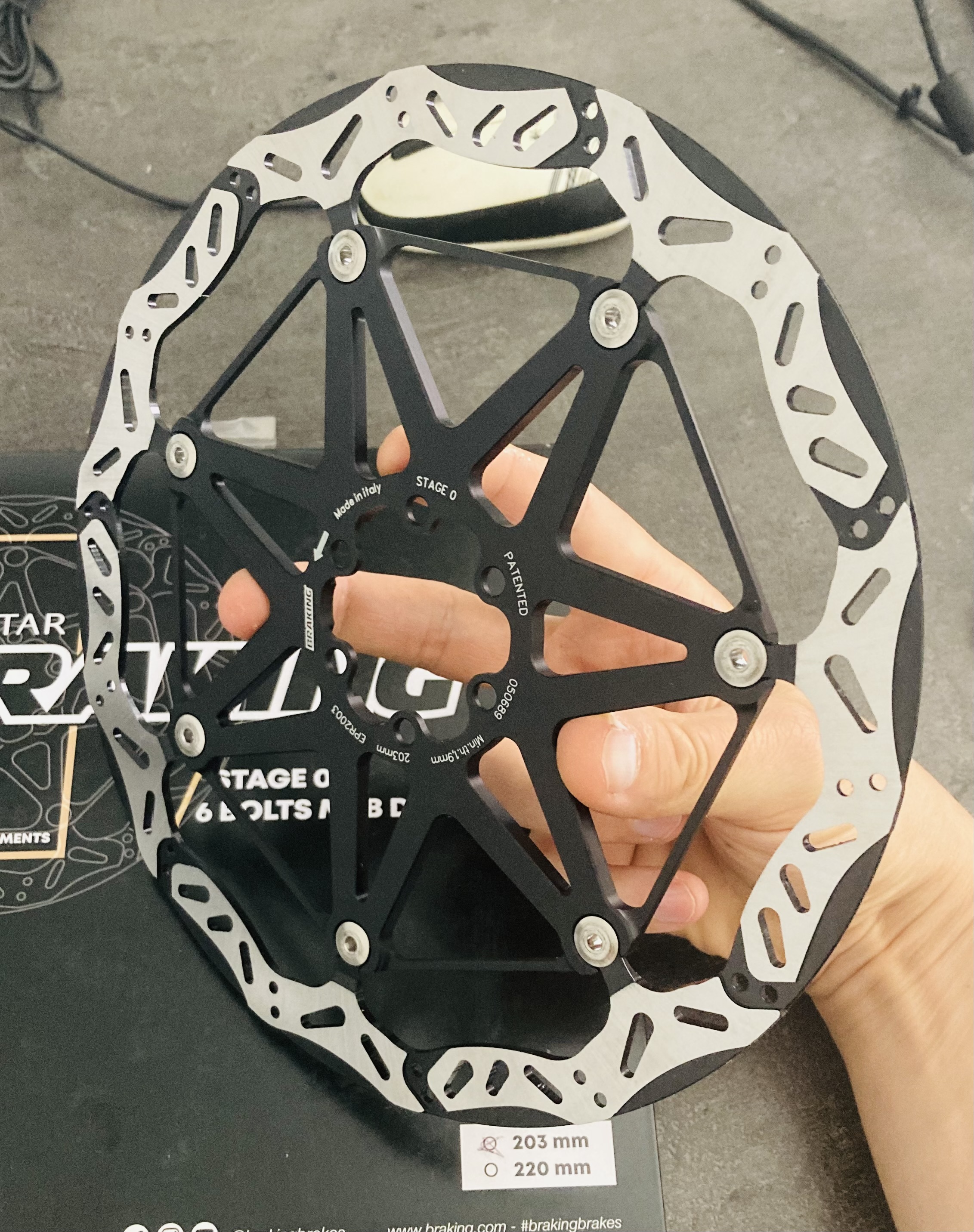

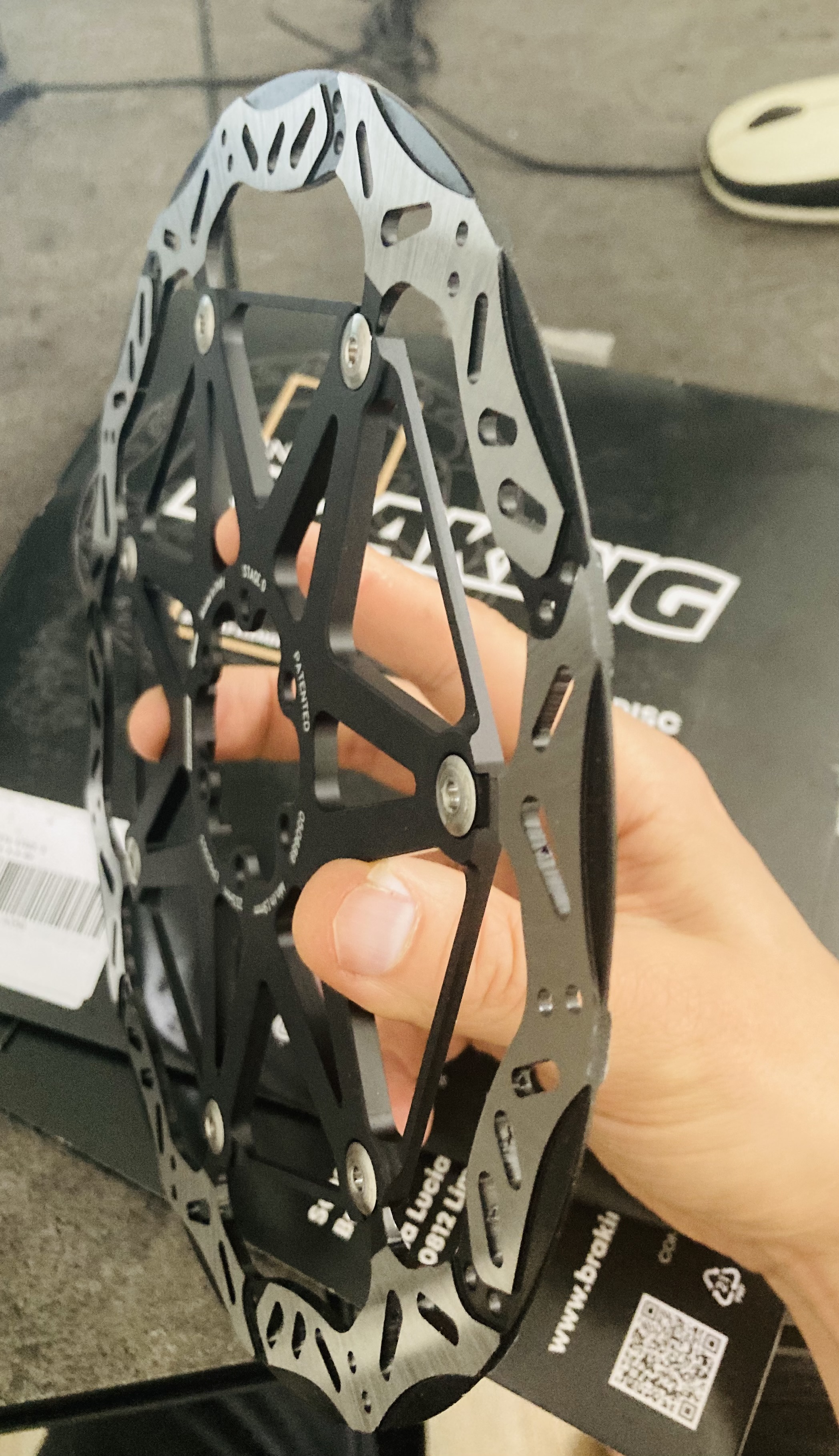

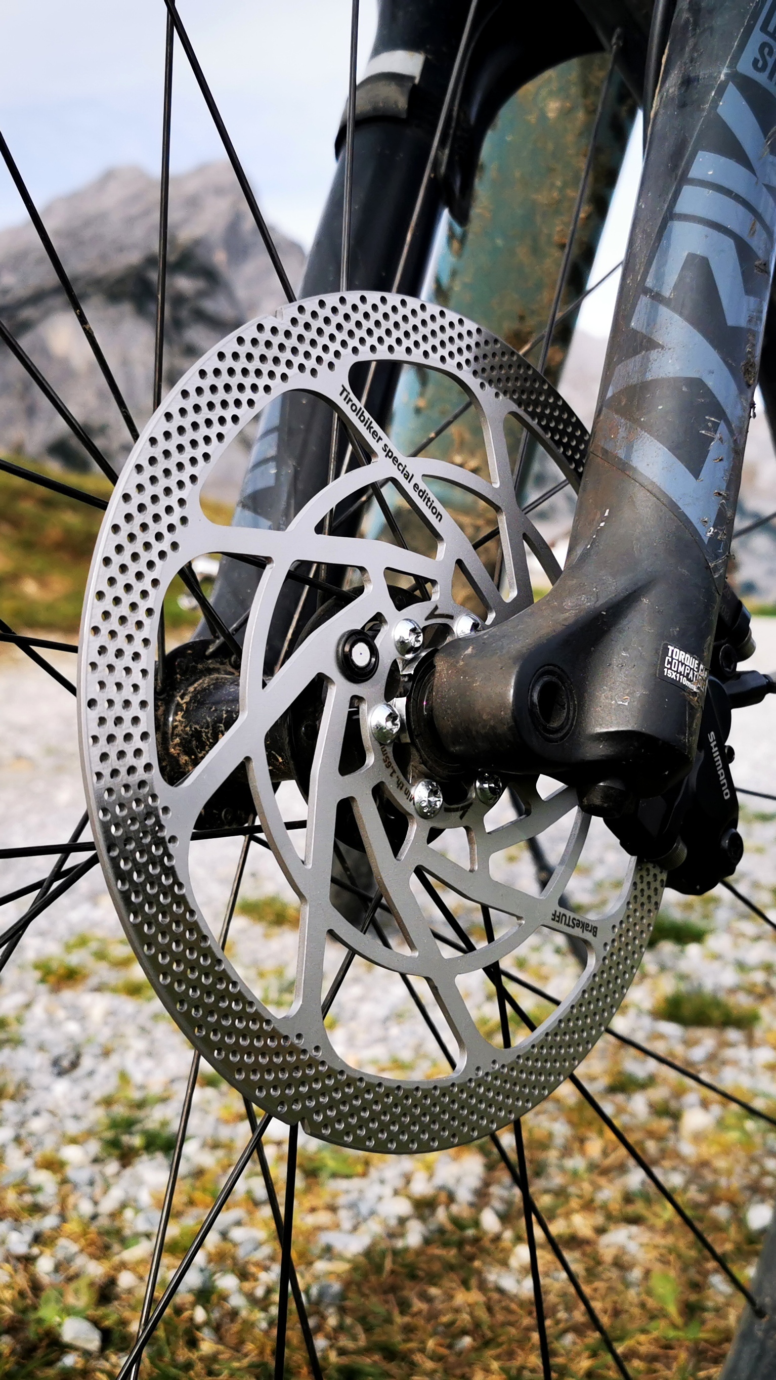

Ich hatte über den Shop eine 203mm mit schmalem Reibring (für Shimano) und Hinweis auf 2,3mm bestellt.
Ist das den schon ein Sondermodell?
Habe ich nun was gas Neues oder einen Ladenhüter bekommen?
Hattest Du den nicht auch eine Shimano-Variante?
die passt schon für Shimano
hab ich irgendwie übersehen dass es die mit 13,9mm Reibring auch gibt, ev. sind die auch neu dazu gekommen, ich hab eine extra dicke und zusätzlich versteifte Sonderanfertigung
Lg Tirolbiker63
meine 2,4mm dicke Punch
Klappern tat nichts.
Hab das Reibbild garnicht genauer kontrolliert. Nur montiert mit Magura +23 Adaptern (die bei uns sonst für TS HD sind) und sah so aus "wie immer" beim Sattel ausrichten.
Ob da was bis an die Stege geht und ob was verfärbt wollte ich sehen.
Mir fiel auf das die Beläge etwas Geräusche machen bei sehr langsamer Fahrt wenn eine Weile nichts war. Dann wirds da etwas wärmer und es ist wieder Ruhe. Schiebe das aber auf die gebrauchten Beläge, ist noch nicht 100% angepasst sind.
