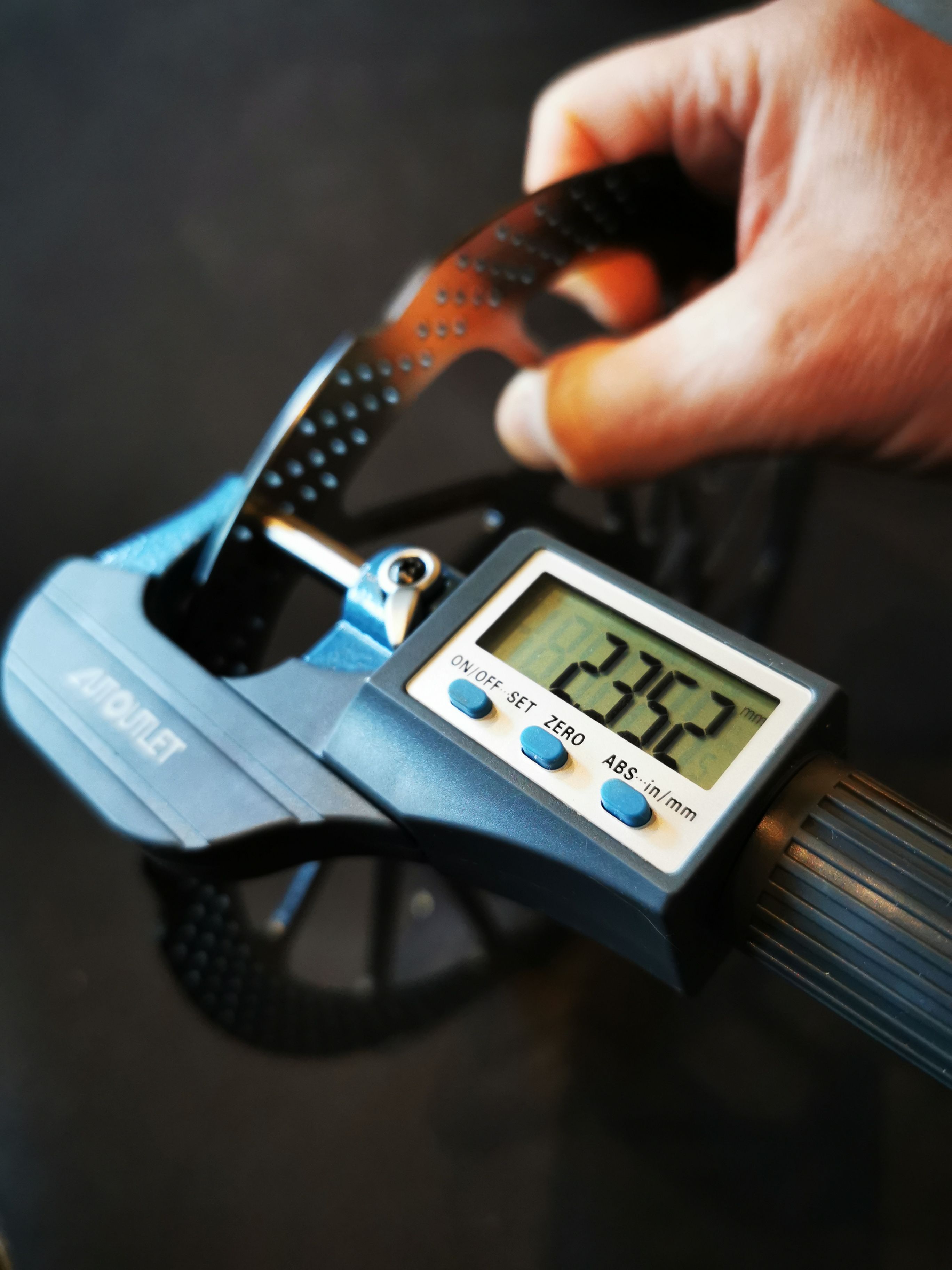

die Scheibe ist ja auch im Prinzip grösser als angegeben
hab mal mehrere Scheiben durch gemessen (BS, TS HD, TRP R1, IceTech, Formula, Galfer Wave, Sram Centerline)
ist alles im Bereich um 0,005-0,01mm

meine Scheibe ist auf jeden Fall mit diesen Abweichungen nicht akzeptabel
(ist ja auch sicherheitsrelevant wenn das Vorderrad schon fast springt)

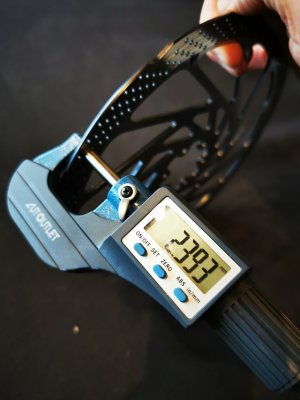

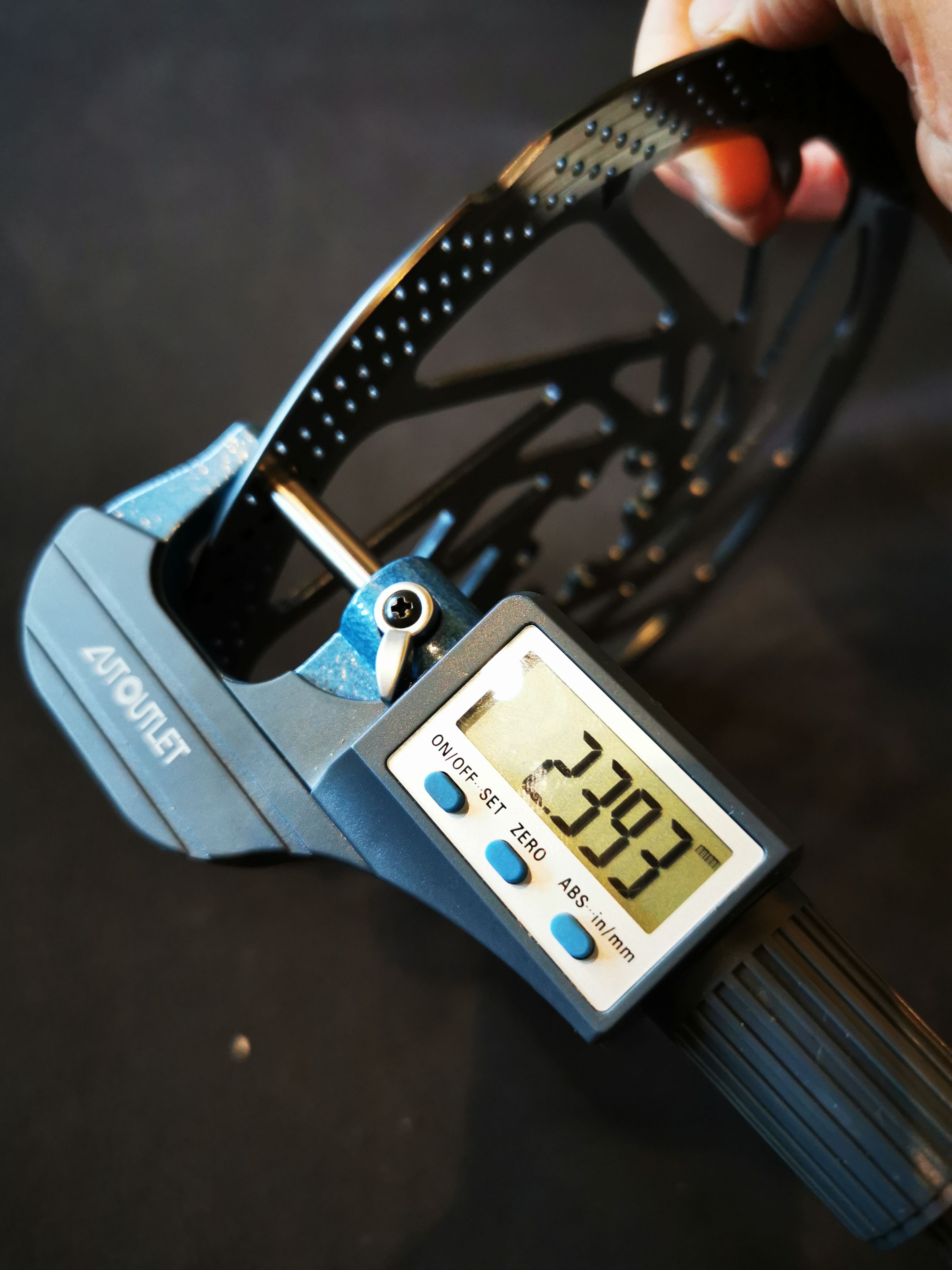

Dann hab ich absolut plane HS2 Scheiben
das wird auch in der Regel bei allen Scheiben passen (ich kenne aber hier keine Norm)
ich hatte schon viele verschiedene Scheiben und hab auch jetzt mehrere nach gemessen, die sind alle schön plan
(meist nur um 0,005mm Abweichung) mit meiner Lewis Scheibe muß irgend etwas passiert sein da sie ja auch von der angegebenen Dicke von 2,3mm erheblich abweicht (ist an der dicksten Stelle um 2,393mm dick)
ev. wurde ein Schritt in der Planschleifung nicht korrekt gemacht, keine Ahnung
La Strega Bike tauscht mir die Scheibe aus dann teste ich noch einmal
Lg Tirolbiker63
