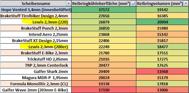

zumindest von den Reibringwerten schauen die Lewis Scheiben sehr gut aus
und sie bringen im Gegensatz z.B. der Shark oder Wave auch enorm viel Masse mit
die 220mm Lewis Scheibe erreicht durch den grösseren Reibringdurchmesser (220mm) und den sehr breiten Reibring (16,5mm) ~ die Kühloberfläche einer 203er BS Punch
die 203er Punch hat dafür mehr Löcher und eine optimale Verteilung der Löcher

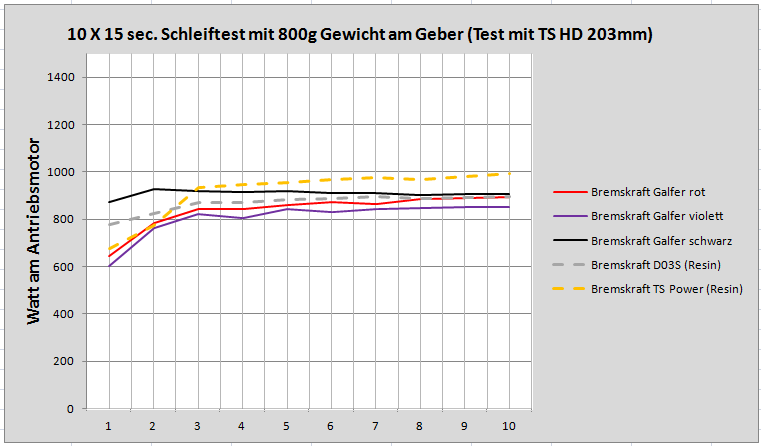

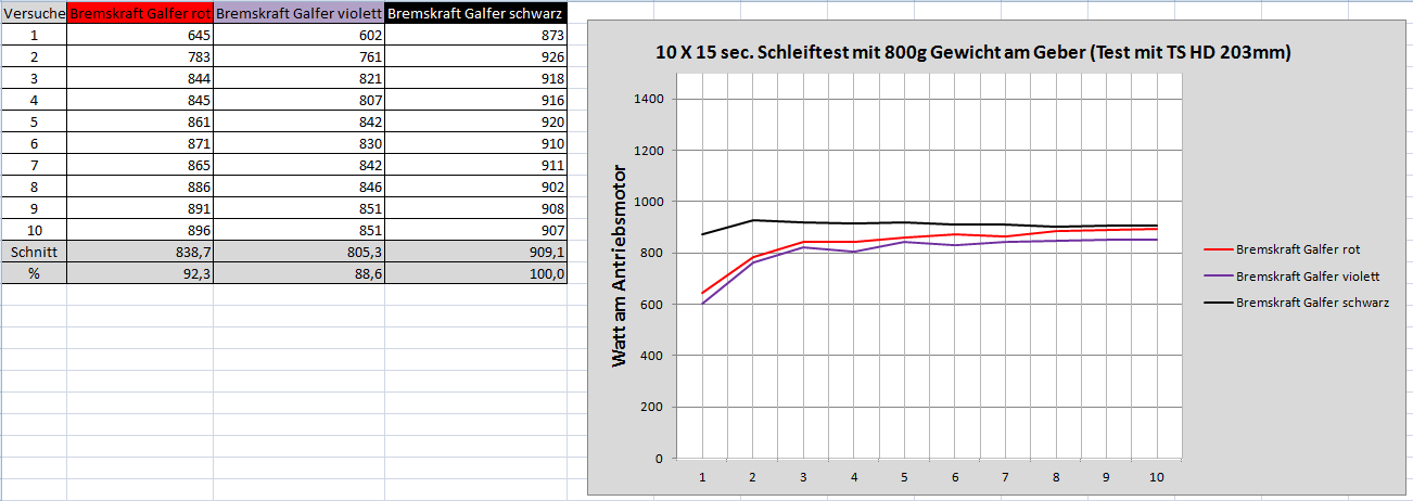

Schlechtwetterprogramm
hab heute mal einen Test nur mit Galfer Beläge gemacht (schwarz, rot, violett)
hab diesmal eine TS HD verwendet (203er) weil diese schneller warm ist wie meine BrakeStuff Scheiben
alle Beläge wurden vorher plan angeschliffen und dann richtig gut eingebremst, und die Beläge waren ~ gleich dick, der Bremssattel und die Beläge wurden danach mit Druckluft wieder runter gekühlt, danach 10 Bremsversuche mit 800g Gewicht am Geber (15sec. lang) , ich hab absichtlich keinen Servowavegeber verwendet (alten BL-M615) dazu einen neuen MT520 Bremssattel
die angezeigte Motorstromaufnahme (Watt) hab ich bei jedem Versuch notiert und in eine Excel Tabelle eingetragen
der Versuch zeigt dass der schwarze Galfer Standard (Performance) schneller auf hohe Power kommt und auch die höchste Power hat, danach kommt der rote Galfer, und am schwächsten ist der violette Galfer
Galfer schwarz 100%
Galfer rot 92,3%
Galfer violett 88,6%
Lg Tirolbiker63

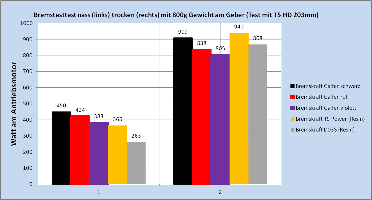

Ergänzung Nasstest (der Bremssattel wurde beim Test mit Wasser geflutet)

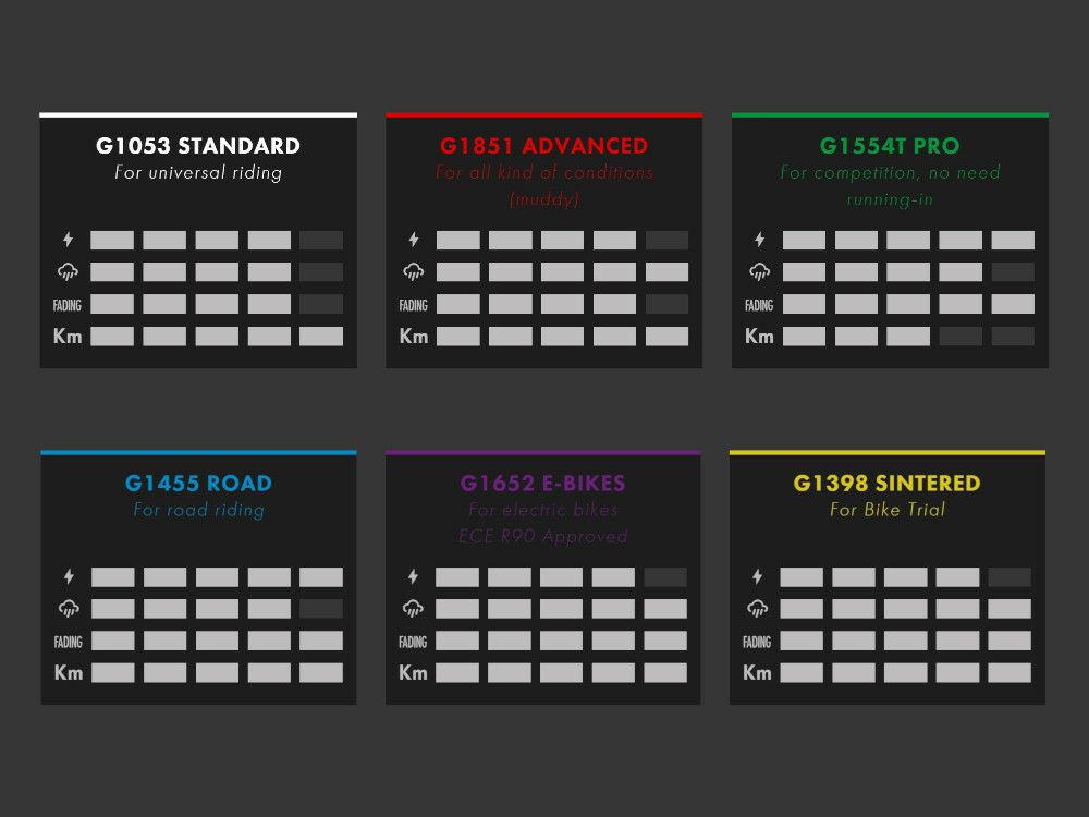

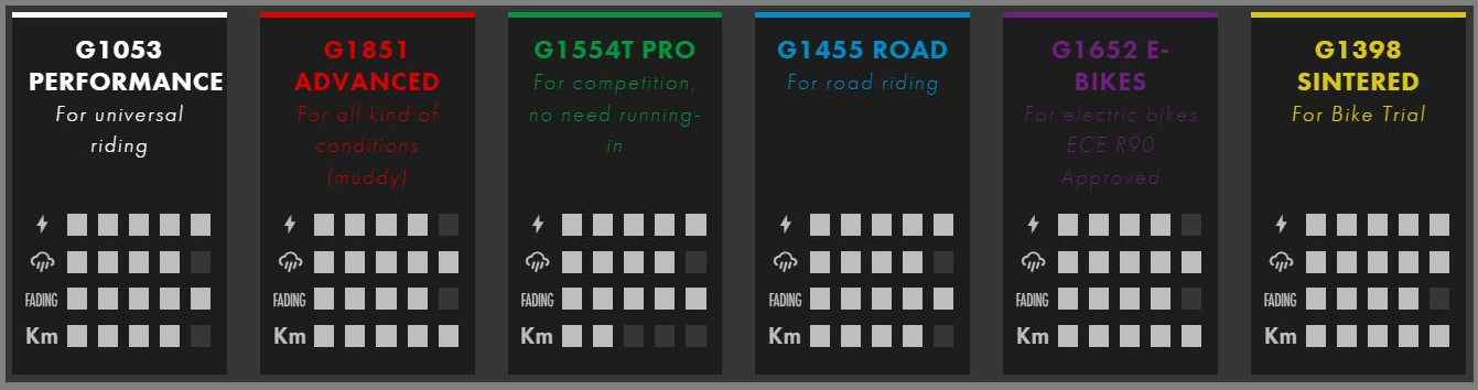

Ich habe aktuell die grünen Galfer am VR mit Shimano 4 Kolben + RMT-MT900 203mm.
Nach 2500km sind die Beläge jetzt quasi runter und trotz der "besten Power" stört mich die hohe Kraft bei der 1. wirklich harten Bremsung - teilweise habe ich den Habel fast mit am Griff.
Daher finde ich Deine Grafik interessant, wie sich die Bremsen im Kalten verhalten ...
Wollte jetzt auf Punch Disc von BS mit 2,3mm wechseln und da dann ggf. auch mal nach anderen Belegen schauen. Habe hier nicht viel Berg oder Dauerbremsungen, aber bei 1. plötzlichen Bremsen sollte sofort alles da sein.

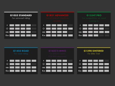

Die Galfer Grafik gibt es auch in anderen Varianten. Welcher glaubt man den nun?
ich werd das auch noch mit anderen Belägen testen
für mich ist die neue plausibler, ich hab bisher 2 Messungen gemacht, und immer war der schwarze Galfer spürbar stärker wie der violette, die Belagstruktur ist beim violetten deutlich gröber und sie klingen tlw. etwas kratziger
die roten liegen dazwischen und dürften etwas mehr für nasse Bedingungen optimiert sein

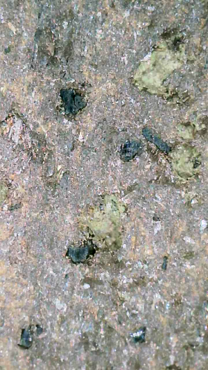

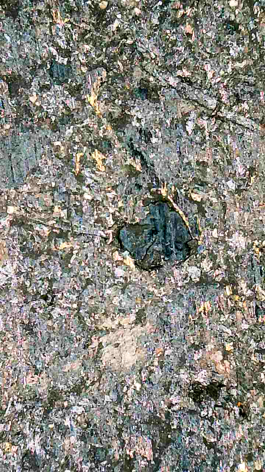

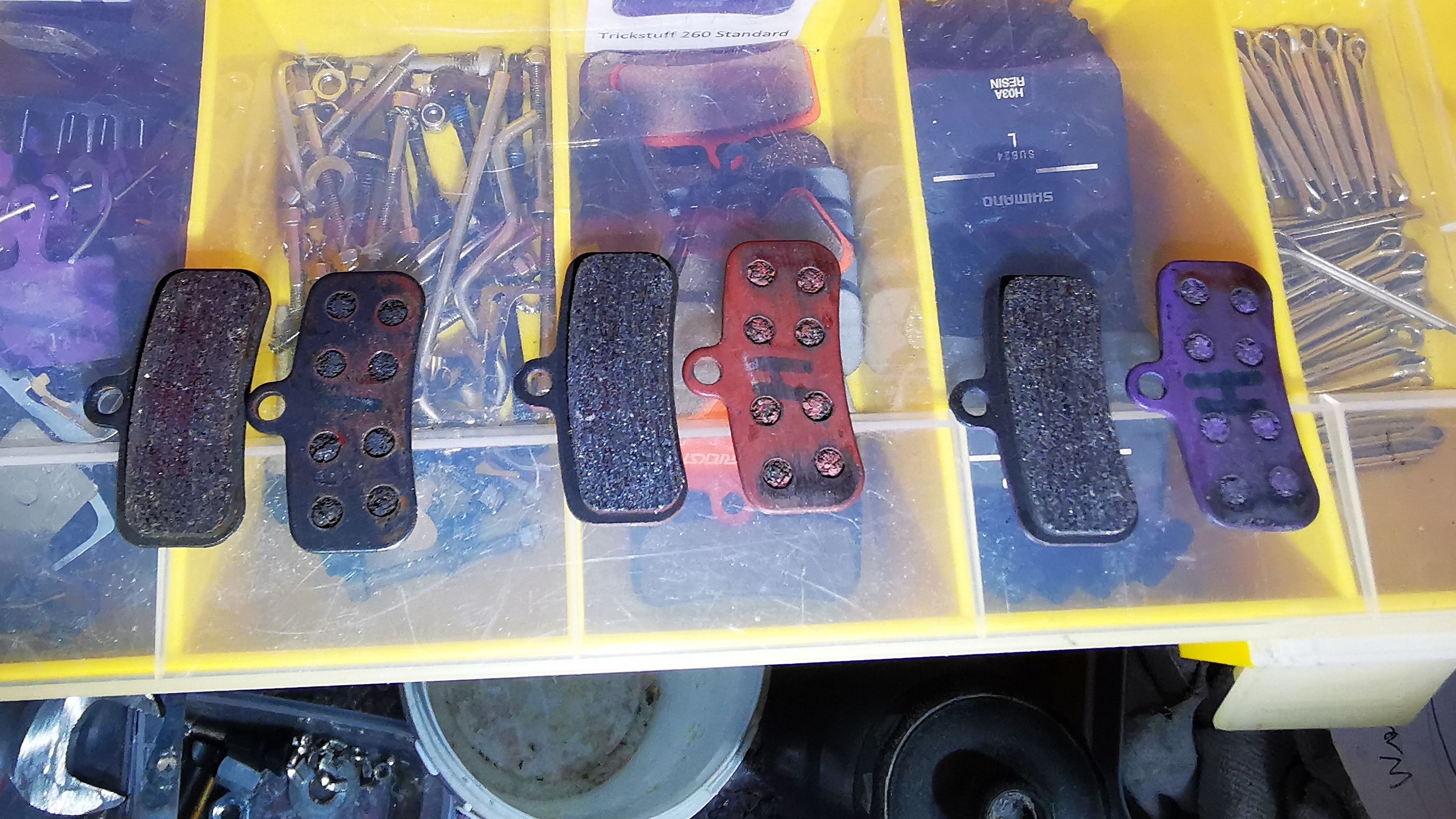

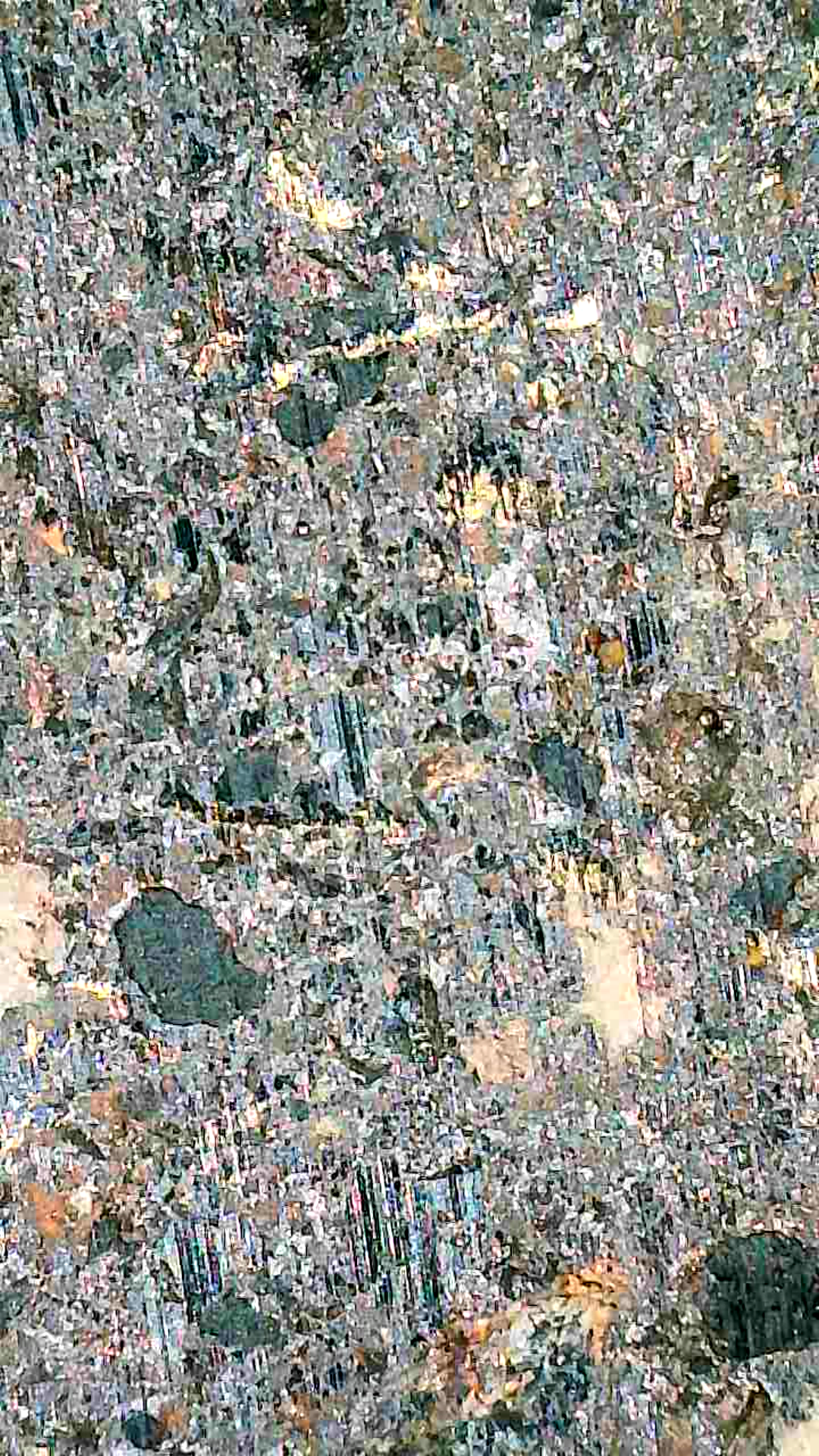

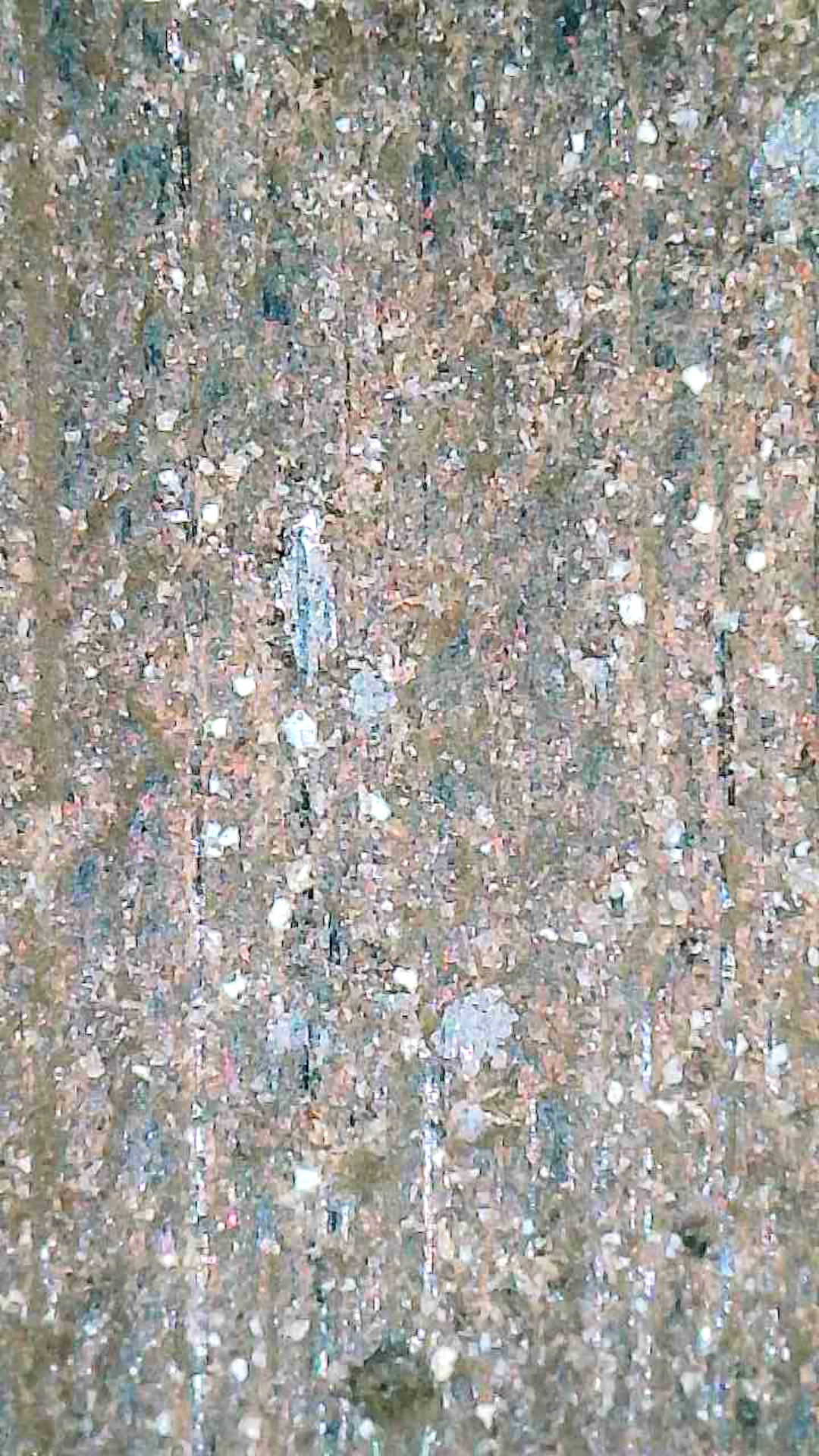

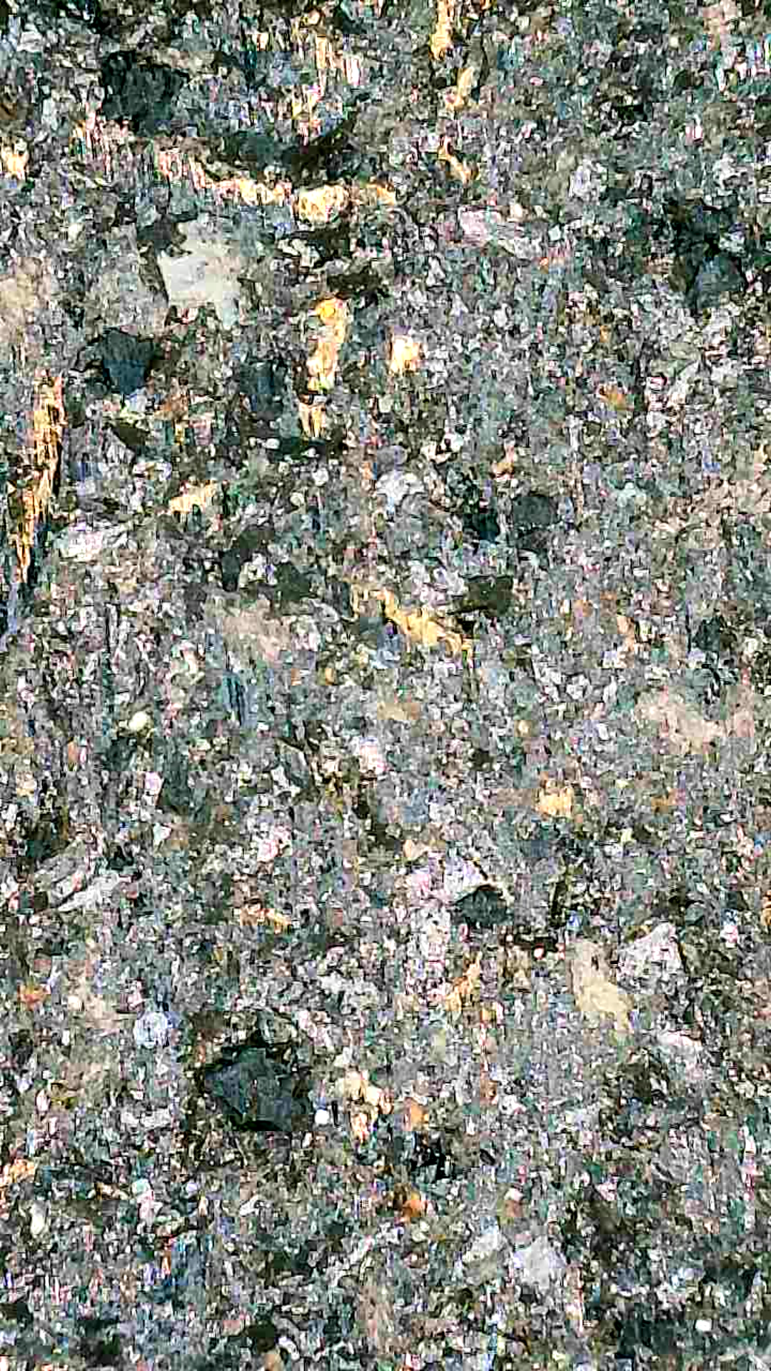

da ist ja allerhand verschiedenes Zeug drinnen
Galfer schwarz (feinere Struktur)
Galfer rot
Galfer violett (grobe Struktur)
Galfer schwarz 100%
Galfer rot 92,3%
Lg Tirolbiker63
Toll, vielen Dank für die Mühe. 🙏
Habe eh schon zu schwarz für meine neue Lewis Bremse tendiert, jetzt wird bestellt.
Edit:
Ich finde es übrigens beeindruckend, dass dein Messaufbau die Grafik von Galfer widerspiegelt. 👍
hab jetzt noch 2 Resinbeläge beim Test dazu genommen
der D03S funktioniert auch sehr gut, am stärksten ist der TS Power (das war zu erwarten) er braucht aber auch erst einige Bremsungen bis er voll da ist, dafür wird er bei mehreren Bremsungen eher noch etwas stärker
am linearsten und mit sehr guter Power ist der schwarze Galfer (zumindest beim Test mit der TS HD)
D03S Resin (Shimano) eher feine Struktur
TS Power (Resin) , sehr feine Struktur
