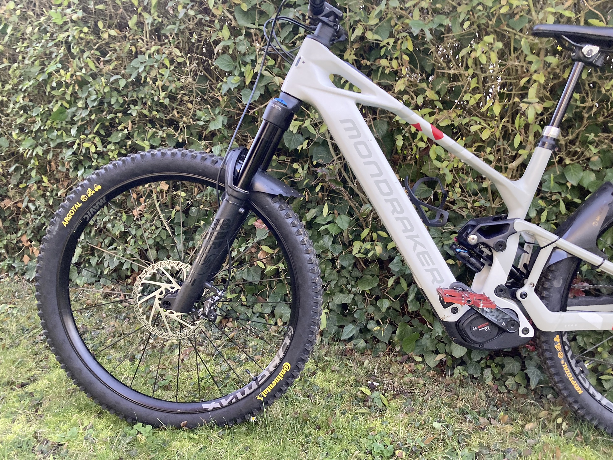

Bin mal gespannt, hab mir heute die SRAM Maven Ultimate bestellt. Komme mit der XT 4 Kolben auf meinem E-Mtb hier in der Schweiz schon häufig an die Grenzen, wo ich dann stellenweise schon kein Vertrauen mehr in die Bremse hab.
Hab auf den Umbau eigentlich keine Lust (weil hintere Leitung im Rahmen und über den Motor), aber wenn`s etwas bringt, nimmt man das gerne in kauf.
Die ganze Thematik bzgl. entlüften und Druckpunktwandern kenne ich bereits. Habe auch noch ca. nen 3/4L Putoline zuhause. wird also direkt von anfang an umgestellt.

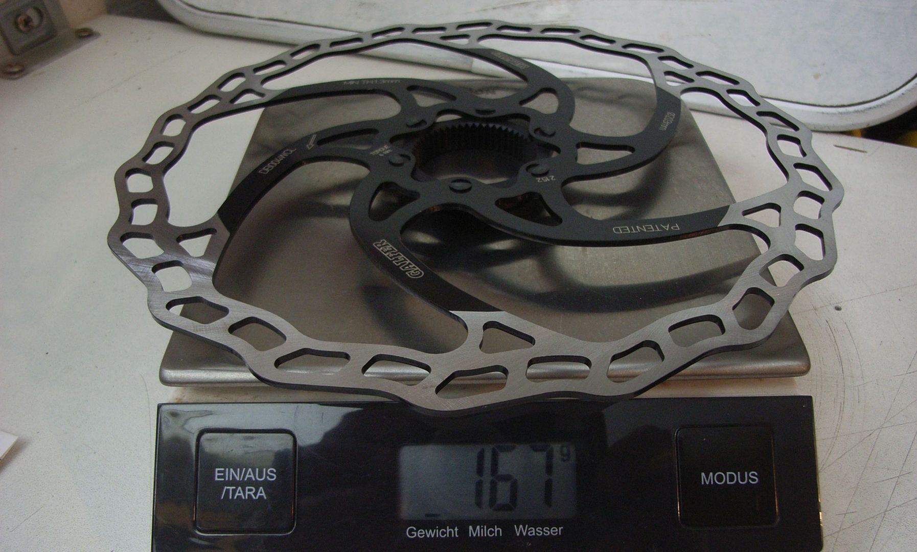

Ich hatte bis jetzt an die galfer shark gedacht.
Da kannst Du Dir hier nur Ideen suchen und verschiedene Kombinationen ausprobieren. Ich bin jetzt vorerst bei den Trickstuff Dächle HD und den Belägen von Sinter angekommen.
