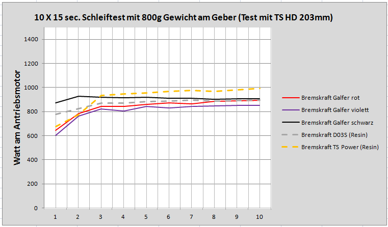

Ich bin jetzt sogar überrascht das auf dem Prüfstand die "D03S" im kalten Zustand mehr Power haben als die "roten Galfer".
Ich fahr die D03S auf einer Shimano * XT
Die roten Galfer auf einer Shimano * Deore
Unter real Bedingungen kommt es mir so vor das die roten Galfer viel mehr Biss haben (kalt) als die Shimano * Beläge
die roten kann ich in der Praxis weniger beurteilen, ev. macht die verwendete Scheibe einen Unterschied
da sich bei den Querschlitzen der TS HD die Beläge gut rein hängen können
da die Messungen 10 Versuche mit 15 sec. waren, haben selbst beim 1 Versuch die Beläge schon nach 15sec. etwas mehr Temperatur, für einen richtige Kaltbremsung müßte ich direkt kurz nach dem ersten Scheibenkontakt messen

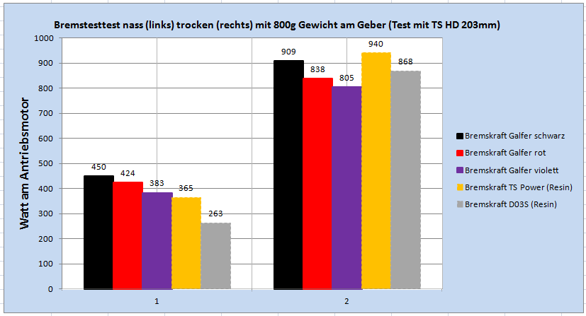

ich hab jetzt mal einen Test mit richtig nassen Belägen gemacht, der Bremssattel wurde dabei beim Test mit ca. 150ml Wasser richtig geflutet
der schwarze Galfer war auch hier etwas besser als der rote und violette, ev. harmoniert der schwarze besonders gut mit der TS HD oder die Chargen streuen einfach
im Prinzip zeigt sich sehr gut dass die Galfer semimetallic Beläge mehr Power bei Nässe haben als die reinen Resinbeläge, vor allem die D03S Resinbeläge mögen das Wasser überhaupt nicht
Lg Tirolbiker63
links Nassbremsung (Bremssattel wurde mit 150ml Wasser gespült), recht Trockenbremsung (Schnitt aus 10 Versuche)

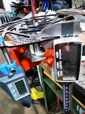

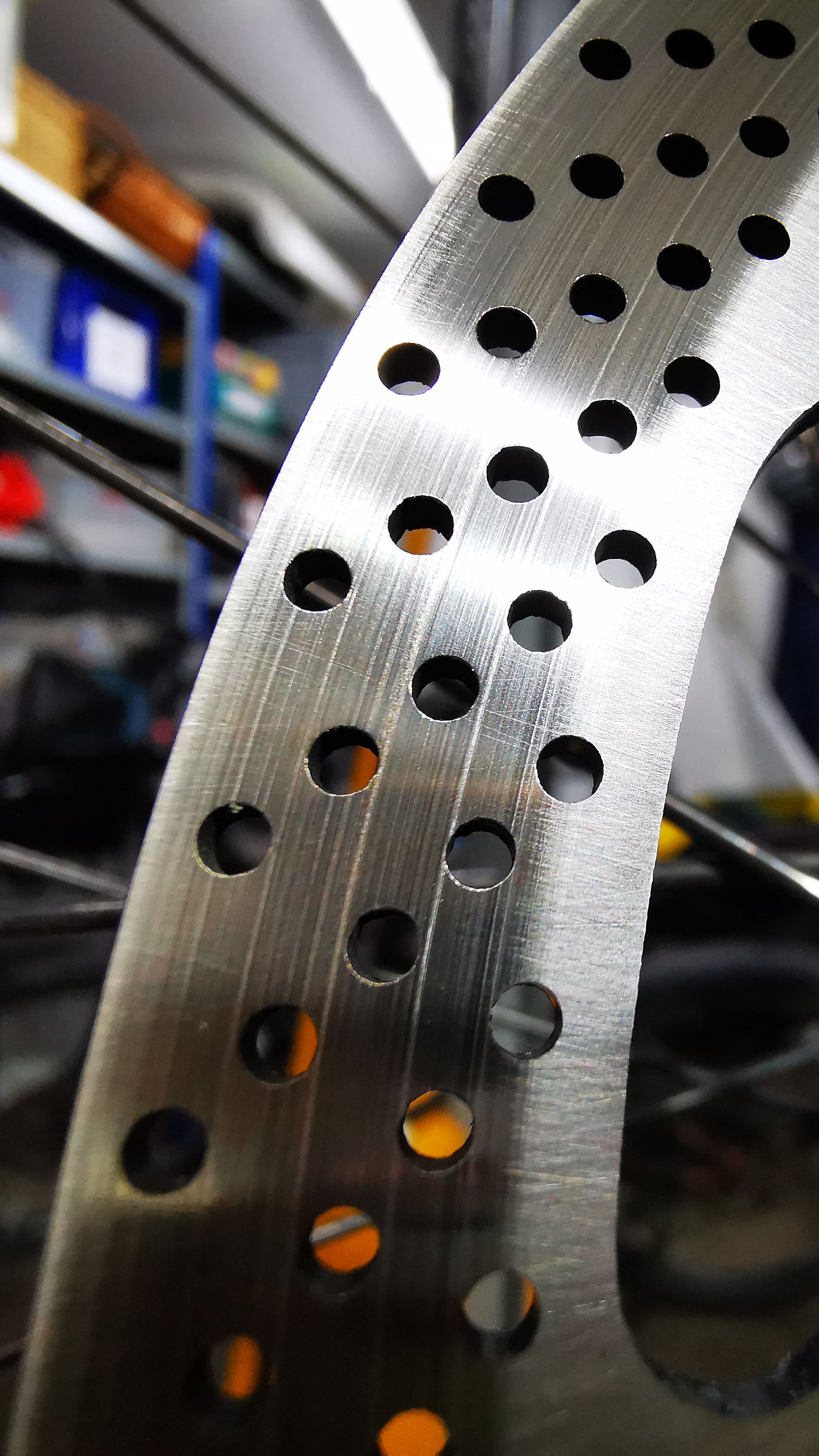

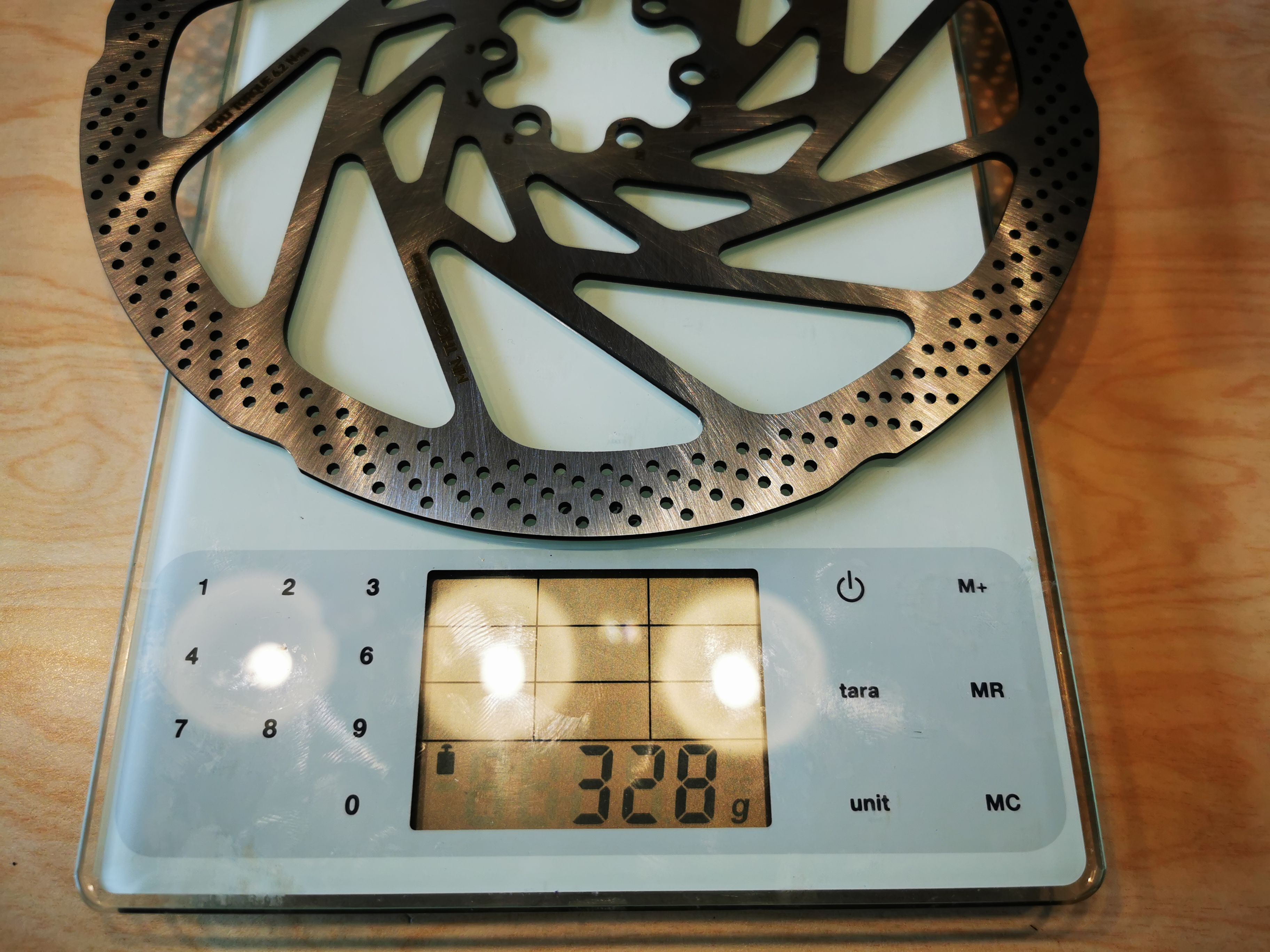

hab heute die 220er Lewis bekommen
einige Daten
Gewicht 328g
Dicke 2,38-2,39 ! (lt. Bestellung sollte es eine 2,3mm dicke Scheibe sein)
Steifigkeit sehr gut (nur 0,32mm Verbiegung bei seitlicher Druckbelastung)
Planität sehr gut (<0,05mm)
Reibringbreite 16,5mm
Lochdurchmesser 2,3mm

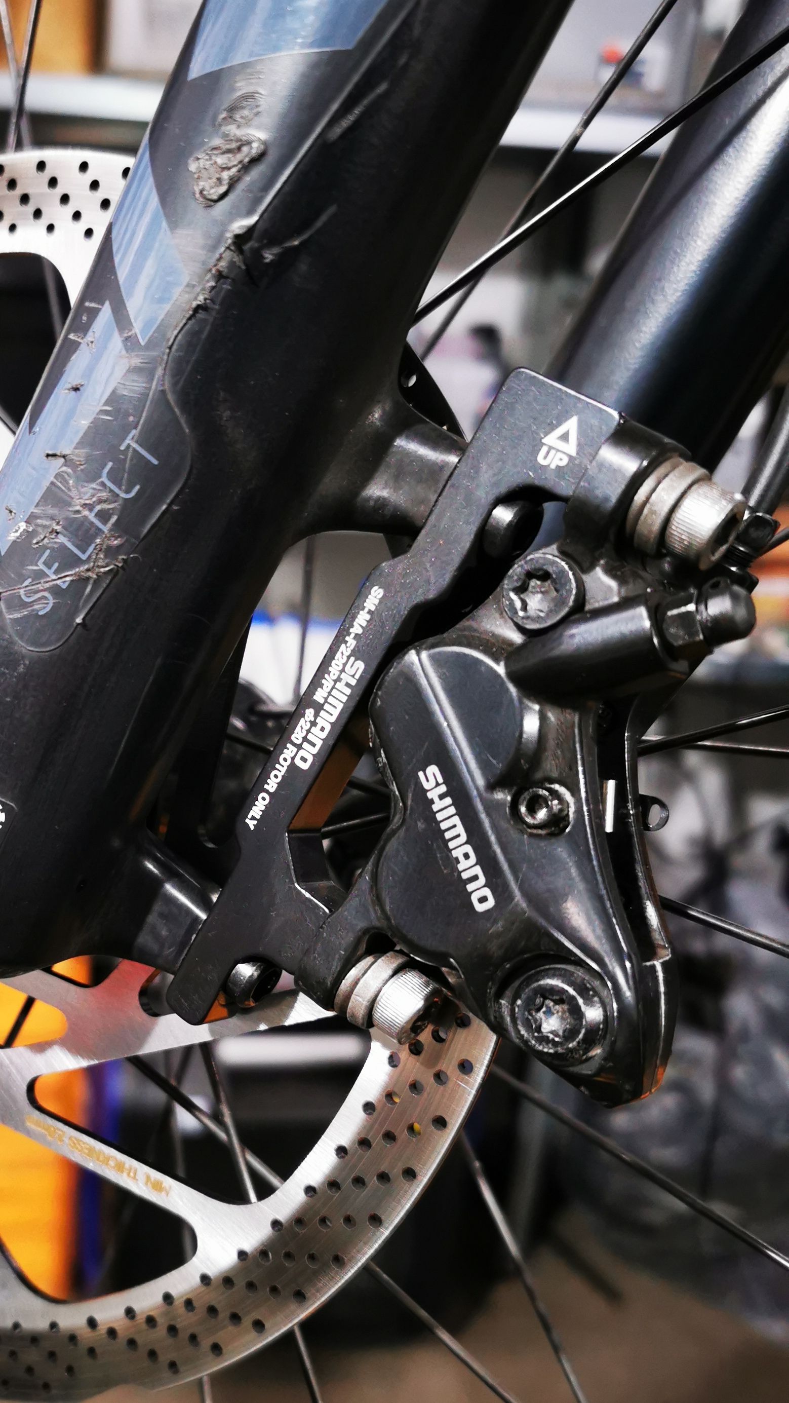

Montage mit Shimano * Adapter (180 auf 220), passt recht gut, das Reibbild könnte ev. etwas tiefer sein, durch die Galfer Beläge welche sehr stark verdrehen weil sie sehr schmal gefertigt sind ist das schwer zu beurteilen
die mit gelieferten Schrauben mit Verdickung zur Zentrierung braucht es dringend weil die Löcher an der Scheibe sehr gross sind
kurze Testfahrt auf ebener Strasse nach Einbremsungen (mit Belag Galfer schwarz)
kein schengeln, alles unauffällig
dann eine Testfahrt auf meiner kleineren steilen Teststrecke (Weerberg) ca. 330Hm
ziemlich starkes rattern an der Gabel bei stärkeren Bremsungen, hab dann versucht im sehr steilen Abschnitt mit sehr starken Bremsungen zu schauen ob sich das ev. noch legt, das rattern ging aber nicht weg der Belag hat durch die sehr starken Bremsungen kurzfristig überhitzt, die Scheibe bleibt aber ziemlich kühl und der Belag fängt sich dann schnell wieder
eine richtige Beurteilung zur Bremsleistung konnte ich wegen den Ratterproblemen nicht machen, die Scheibe bremst leise, kühlt auch sehr gut und ist nicht aggressiv, sie ist sehr steif und schengelt nicht
werde da aber noch weiter testen, wenn das rattern vorne nicht weg geht ist das für mich ein KO Kriterium
trotz einiger sehr positiver Messdaten und Eigenschaften
die extreme Dicke (fast 2,4mm) könnte für Sram * heikel werden

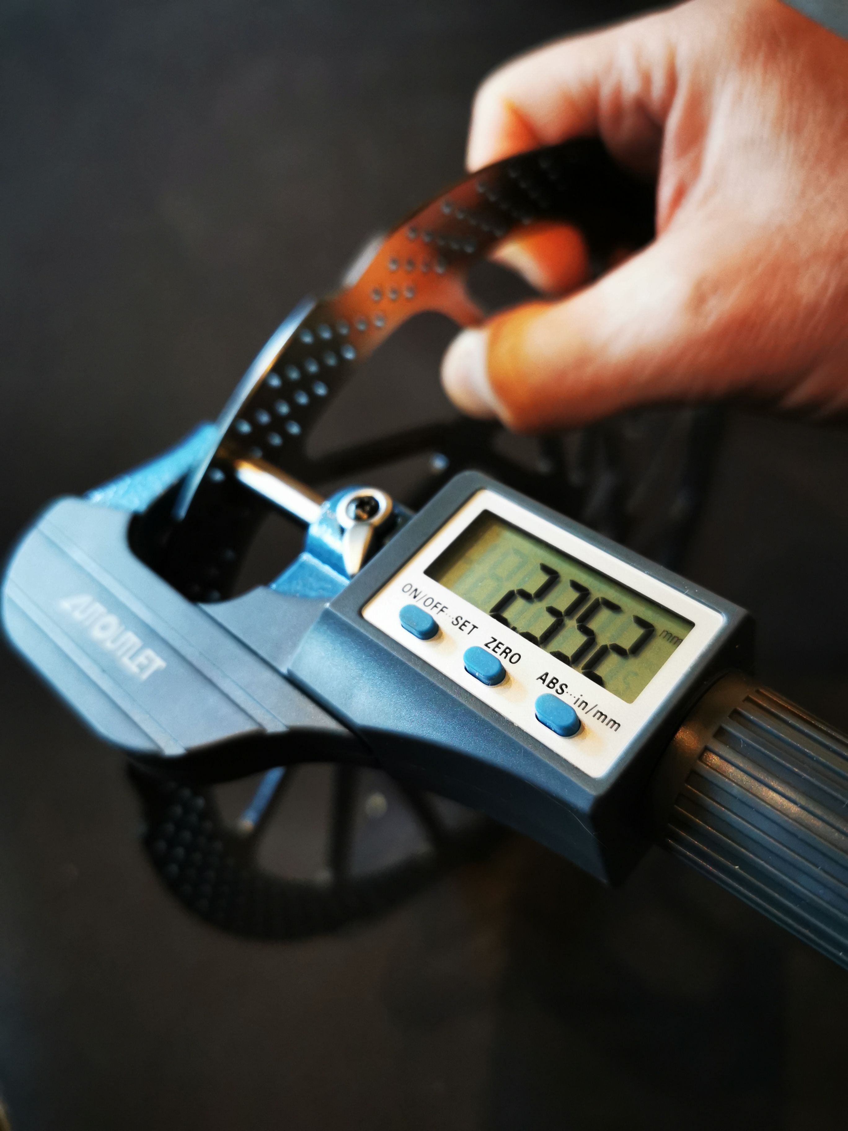

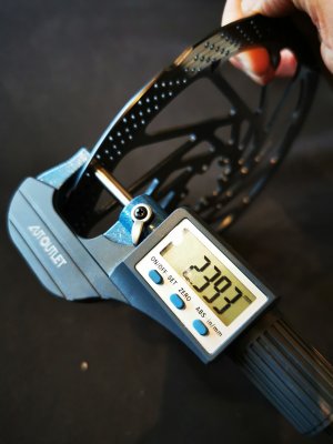

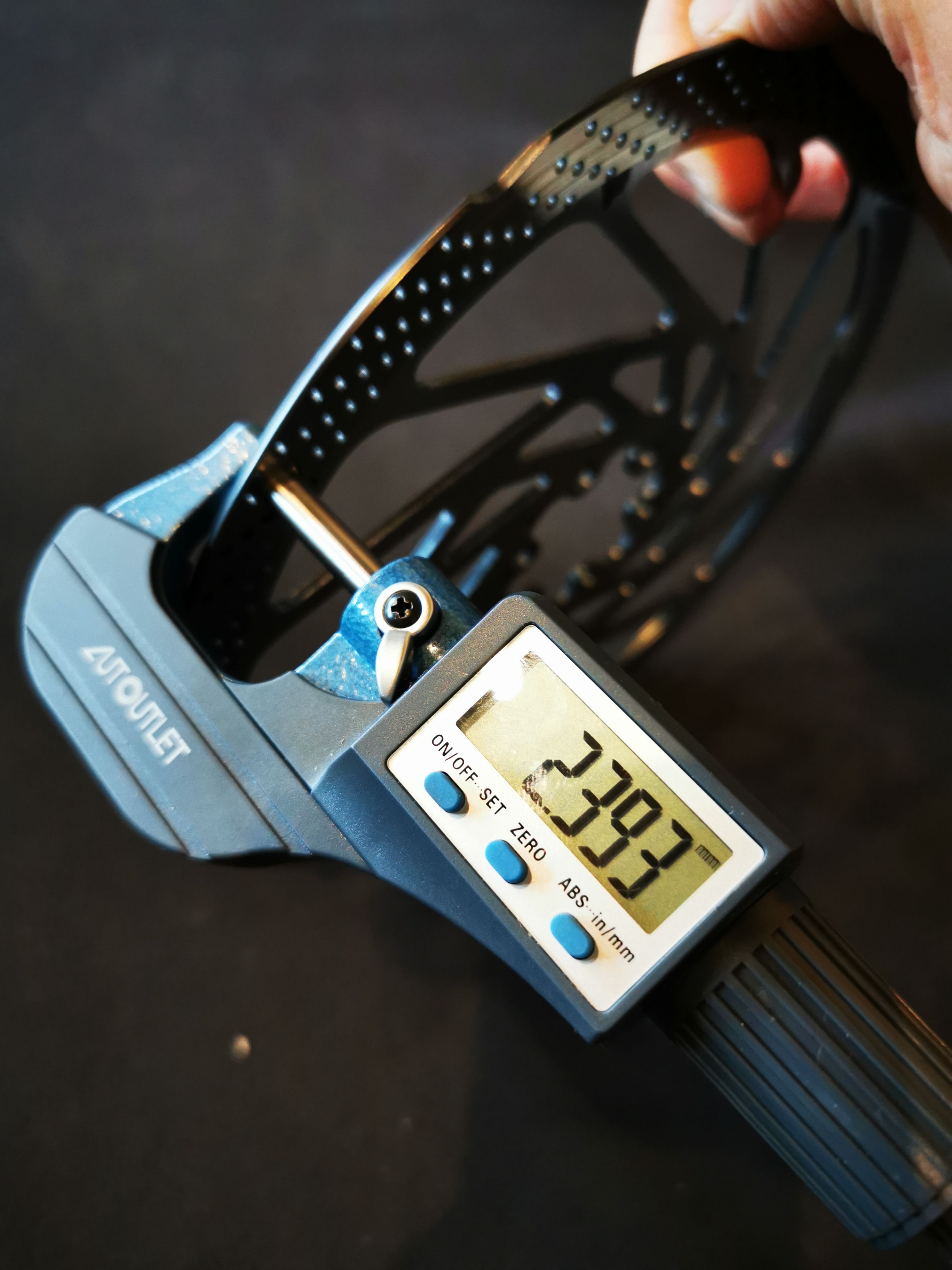

Nachtrag: die Ratterprobleme waren mit mehreren verschiedenen Bremsbelägen und kommen lt. meinen Messungen von einer ungleich dicken Reibringstärke (min. 2,352 max. 2,393mm Diff. um 0,04mm) es gab auch trotz Zentrierschrauben einen Höhenschlag um 0,4mm
Lg Tirolbiker63
ist eigentlich eine 2,4mm Scheibe !!
Montage mit Shimano * Adapter klappt gut
nach Testfahrt (330Hm)
Planität ist ok
Nachtrag: wegen der Ratterprobleme Messungen am Reibring
dünnste Stelle um 2,352mm
dickste Stelle um 2,393

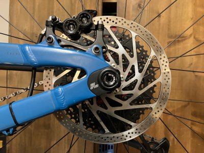

Heute habe ich mein Focus Jam (XT 4Kolben) noch umgerüstet auf TRP RS01E.
Vorne 223mm und hinten 203mm mit Galfer schwarz.
Ab der 2 Bremsung gute Leistung, keine Geräusche, kein ruckeln und gute Verzögerung.
Die TRP Scheiben sind wie gemacht für die schmalen Shimanobeläge.
