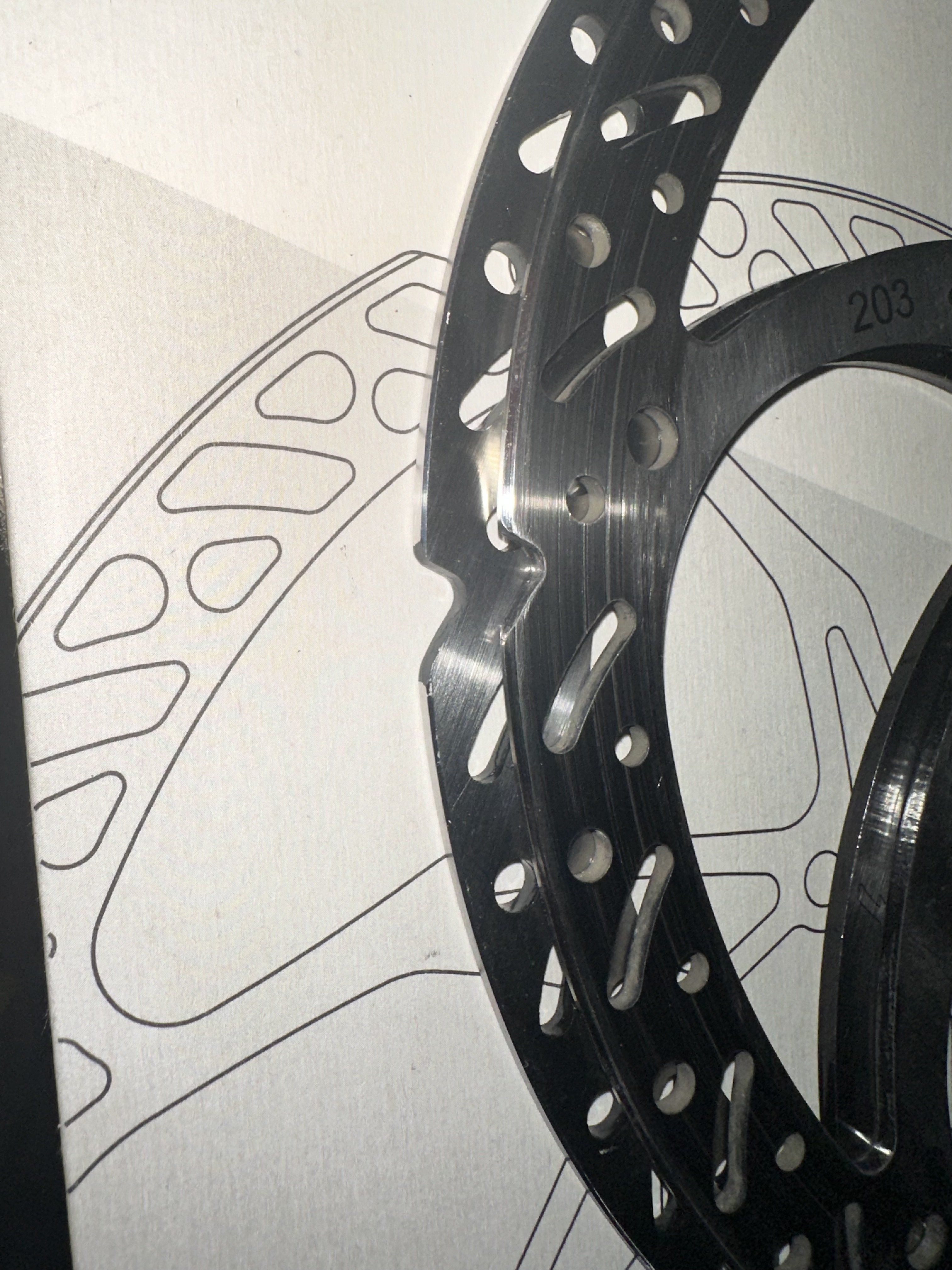

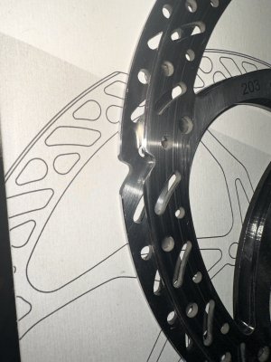

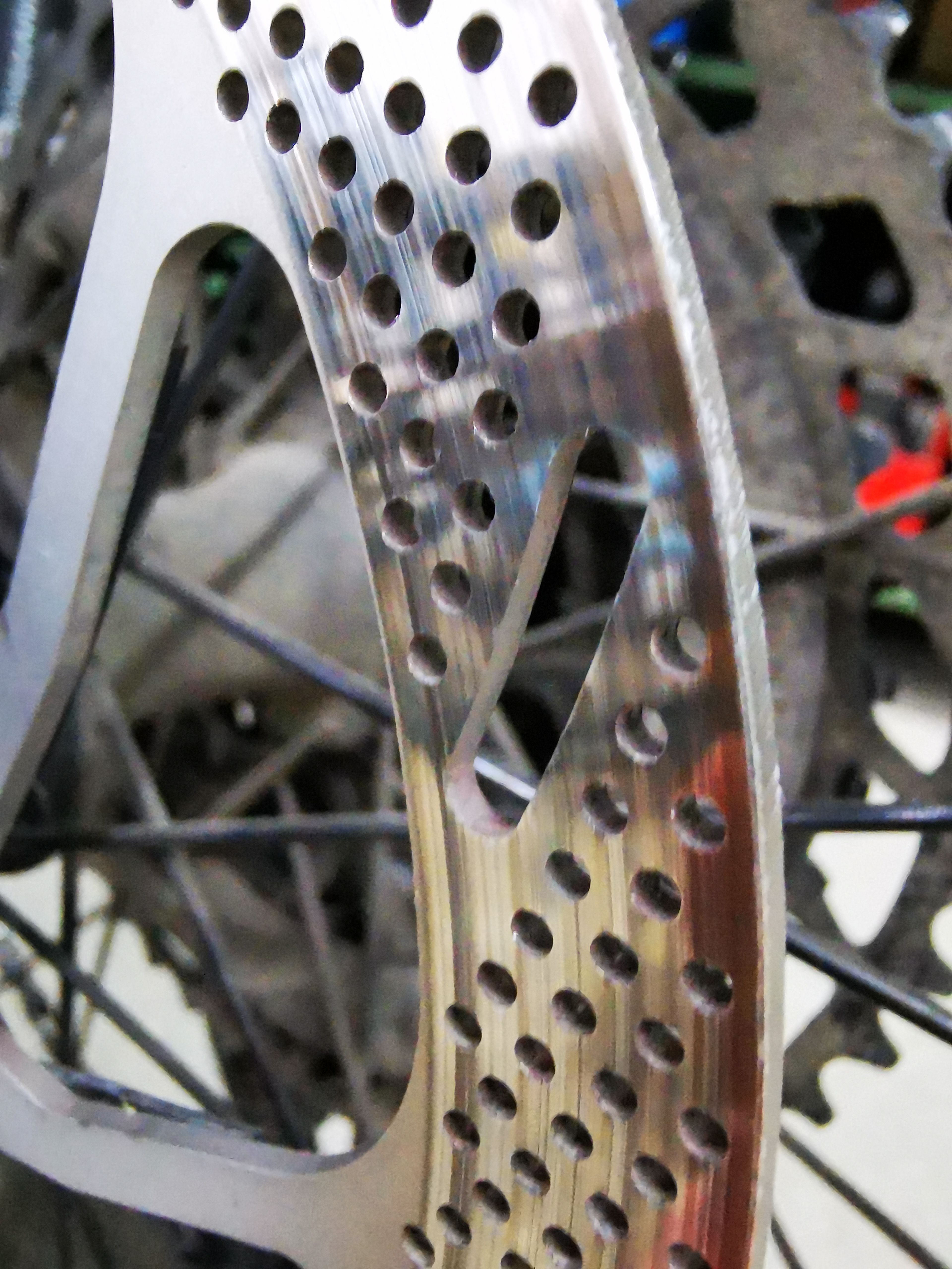

Die alte Scheibe von mir ist von 10/21 und ist ca. 0,5-1mm kleiner als die neue von 04/22.
Die alte Scheibe hat auch eine größere Fase.
Die ersten Dächle hatten keine Anfasung und waren 203 mm, dann kam die erste Dächle mit Anfasung auch mit 203 mm. Was aber einen grat an den Belägen erzeugt hatte. Daraufhin wurde der Durchmesser auf 204 mm erhöht.
Wenn deine Scheibe nun 204 mm hat und keine fase, würde ich einfach Trickstuff anschreiben.

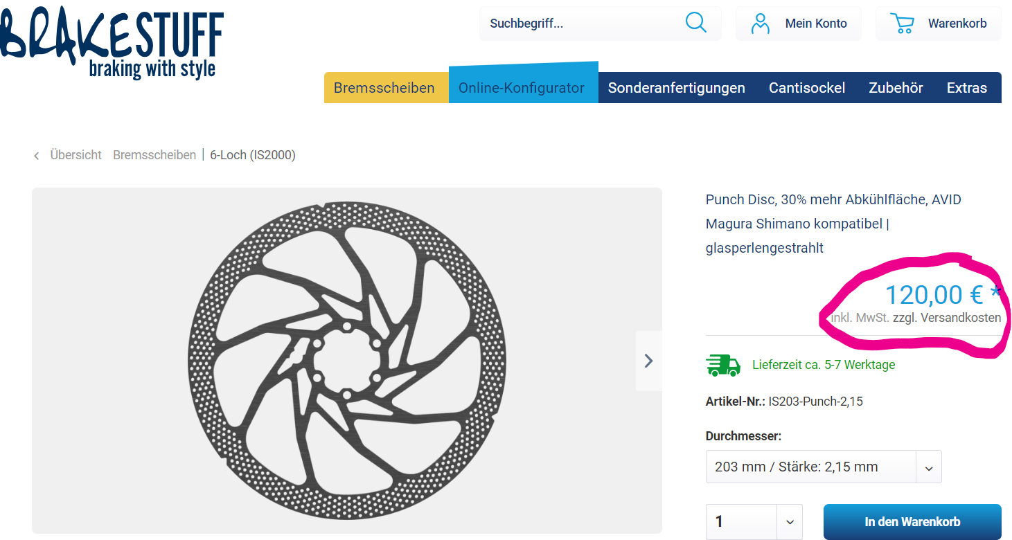

Ein Kurzes Hohenlied auf die BS Punch, die ich mir dank der Beratung von @Tirolbiker63 (vielen Dank an dieser Stelle nochmal dafür) besorgt habe um die Originalscheibe zu ersetzen.
Die Punch tut genau das, wovon ich bei einer Bremse immer geträumt habe. Quietscht nicht - auch nicht bei der Nässe heute - macht keine komischen Geräusche wie die Originalscheibe, ist leise und lässt sich wunderbar dosieren. Mehr geht glaube ich nicht!
Hab sie mir gerade auch für hinten bestellt ... und besser gefallen als die Hope (war mir zu verspielt) tut sie mir auch ... kann ich nur empfehlen.
Größe bei mir: 203mm x 2.15mm
Beläge: schwarze Galfer
Scheiben halten bei mir gefühlt ewig ... die BS hoffentlich noch länger ... von daher ist das schon ok für mich.
Und lieber doppelt so viel ausgeben (als beispielsweise für die Hope), dafür aber Freude am Bremsen haben :) .
es ist nicht nur der Scheibenverbrauch (die Punch hält bei mir bisher extrem lange)
sie ist extrem leise und reisst die Beläge nicht so stark auf, und die Beläge werden nie überhitzt, bei mir halten die Beläge über doppelt so lange wie vorher mit der TS HD
also deutlich leiser, mehr Sicherheit und materialschonend, und es rechnet sich dadurch auch mit der Zeit (bei mir eher schnell da ich extrem viel Hm fahre) man kann durch die exreme Kühlung auch günstige Beläge ohne Überhitzung fahren

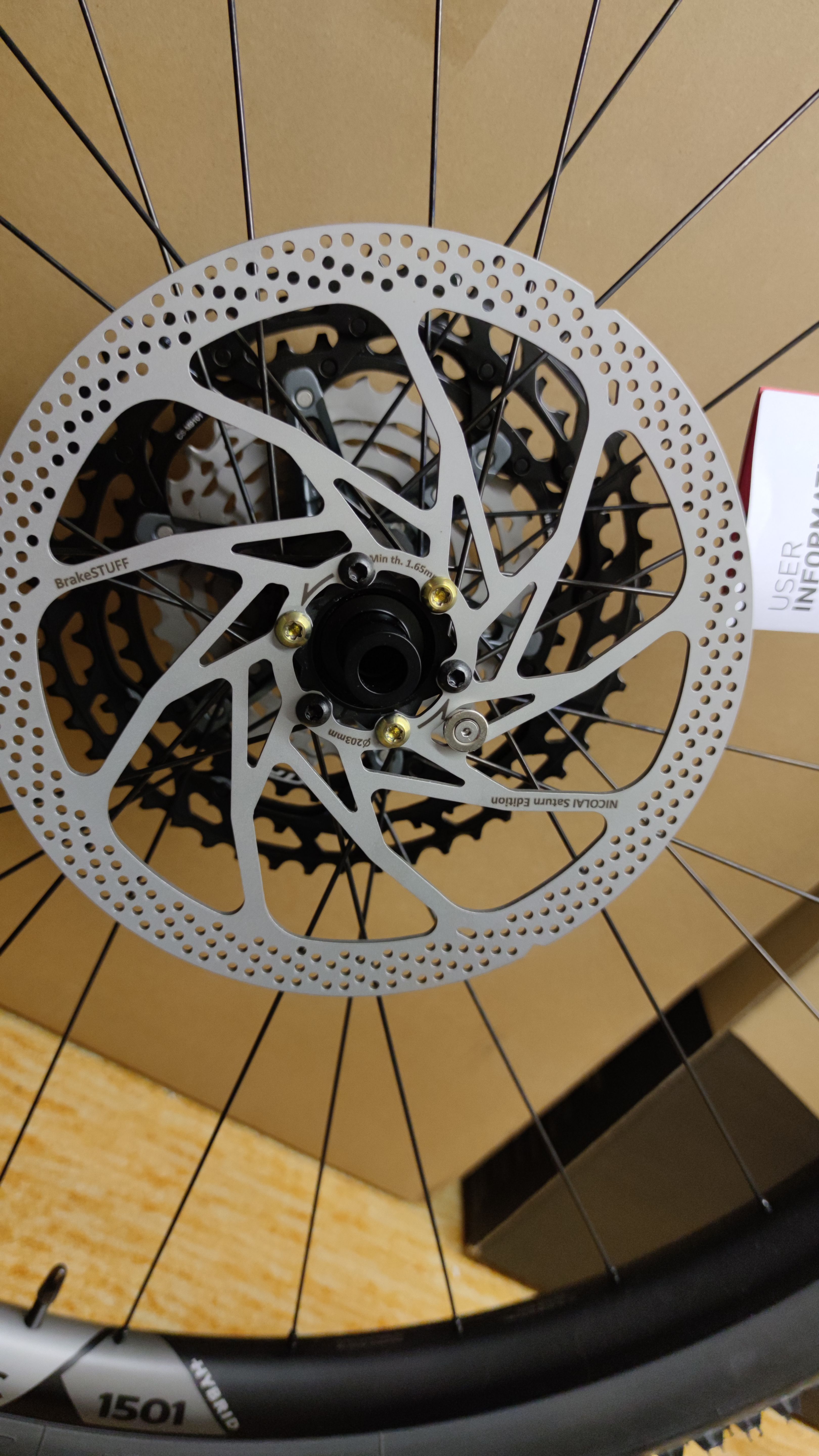

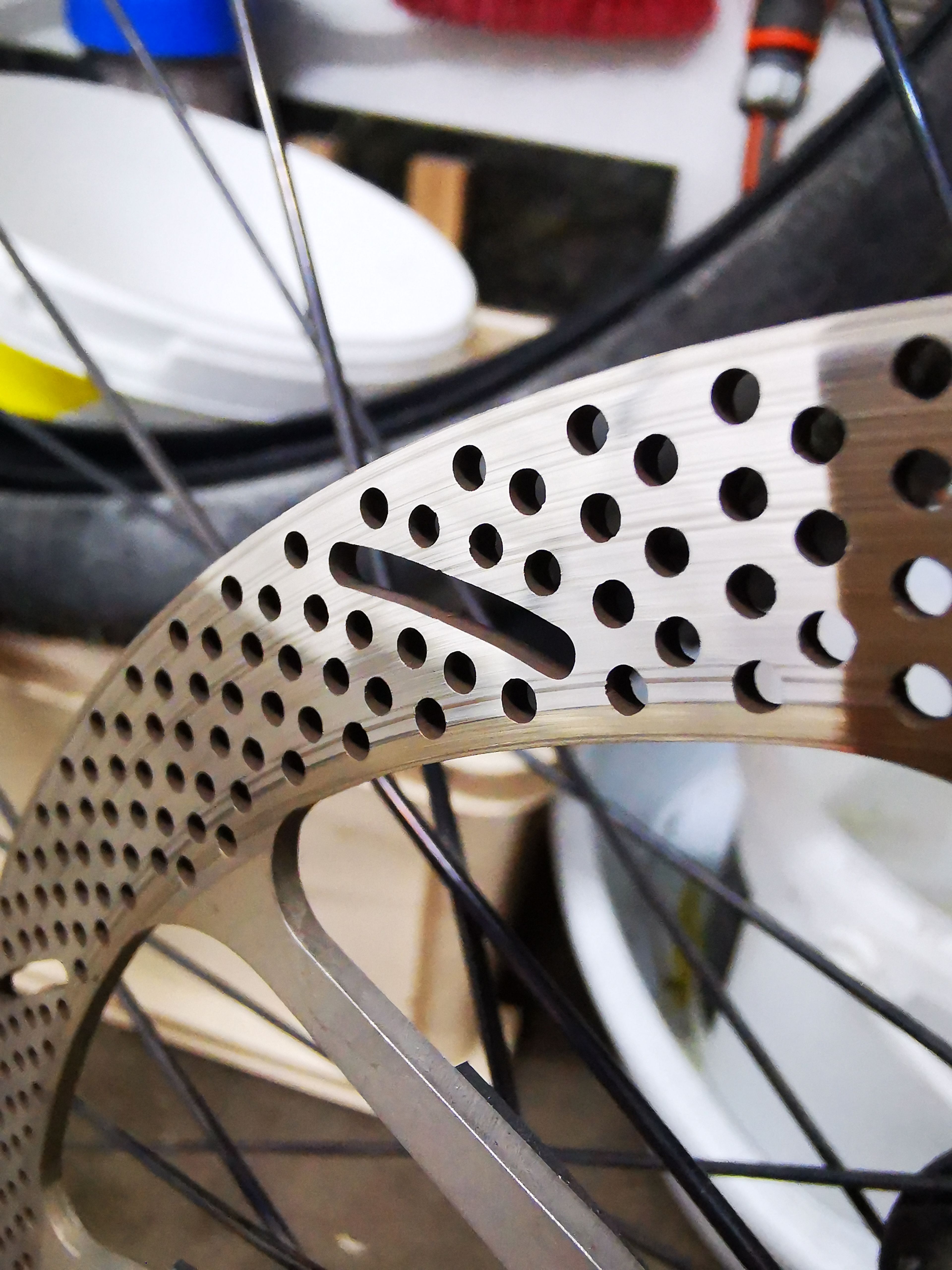

Ich kann auch nur sagen, dass der Preis sich stark relativiert, wenn man die Haltbarkeit, den Belagverschleiß und die Leistung betrachtet. Außerdem kannst du dir auch individuell die Scheiben anfertigen lassen, in meinem Fall z.B. in 2,45mm Stärke... die kosten dann weniger als die Punch Disk und bekommst du so bei keinem anderem Hersteller...und das alles Made in Germany !
Ich werde auf alle Fälle keine anderen Scheiben mehr kaufen :cool:

ja, so eine extra dicke Spezial BS XT hab ich auch noch rum liegen, komm aber nicht dazu weil die Punch hält ewig, und am alten Trek hab ich derzeit auch BS Punch Testscheiben drinnen
konntest du mit der BS XT auch eine verminderte Belagabnutzung beobachten ?
Lg Tirolbiker63

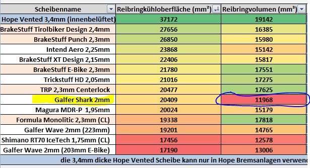

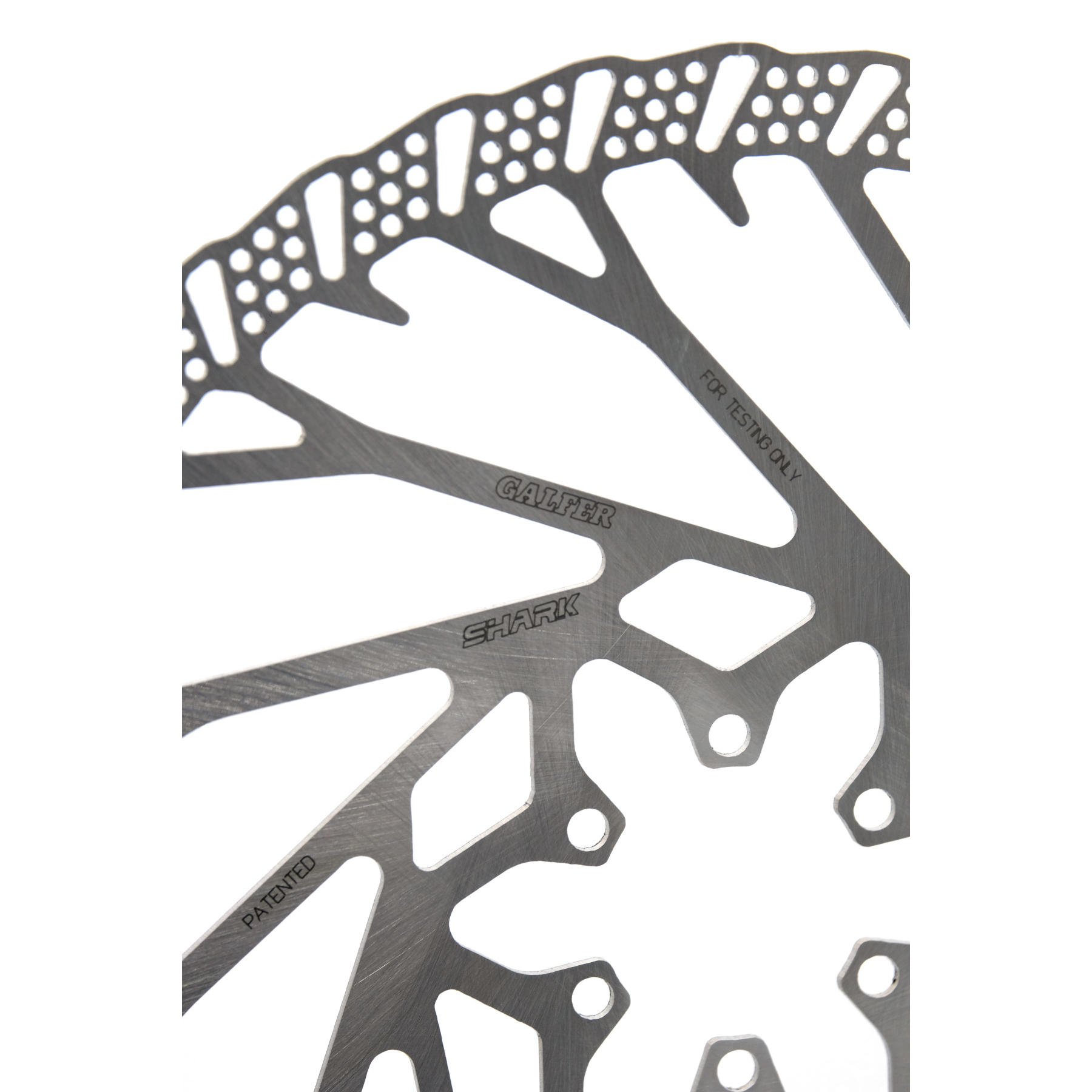

Die Galfer Shark hat ja, eigentlich Galfer untypisch, stellenweise auch sehr viele kleine Löcher und ist auch sehr leise mit meiner Dominion.
ich hatte schon einige Testscheiben mit Schlitze (Punch), deshalb kenne ich den Unterschied sehr gut
grosse grobe Schlitze sind eher laut, der Belag kippelt tlw. hinein, dezentere Schlitze sind besser, am ruhigsten ist es jedoch nur mit kleinere Löcher
nebenbei nehmen viel grobe Schlitze viel Masse und Kühloberfläche weg (hat halt dafür wenig Gewicht)
Lg Tirolbiker63
siehe Reibringvolumen bei der Shark
neigt zum klickern (eher laut)
dezenter Schlitz ist ruhiger
